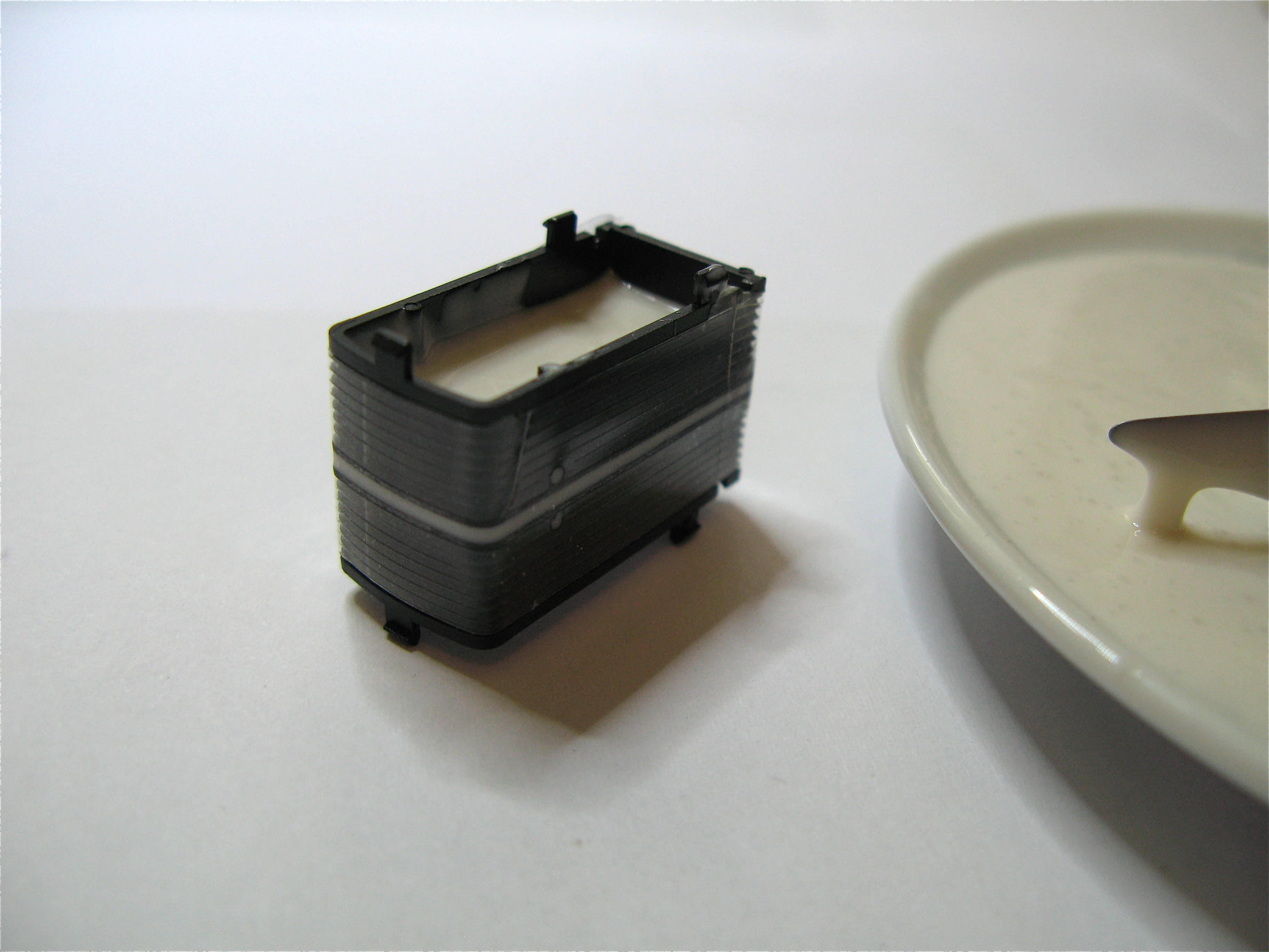

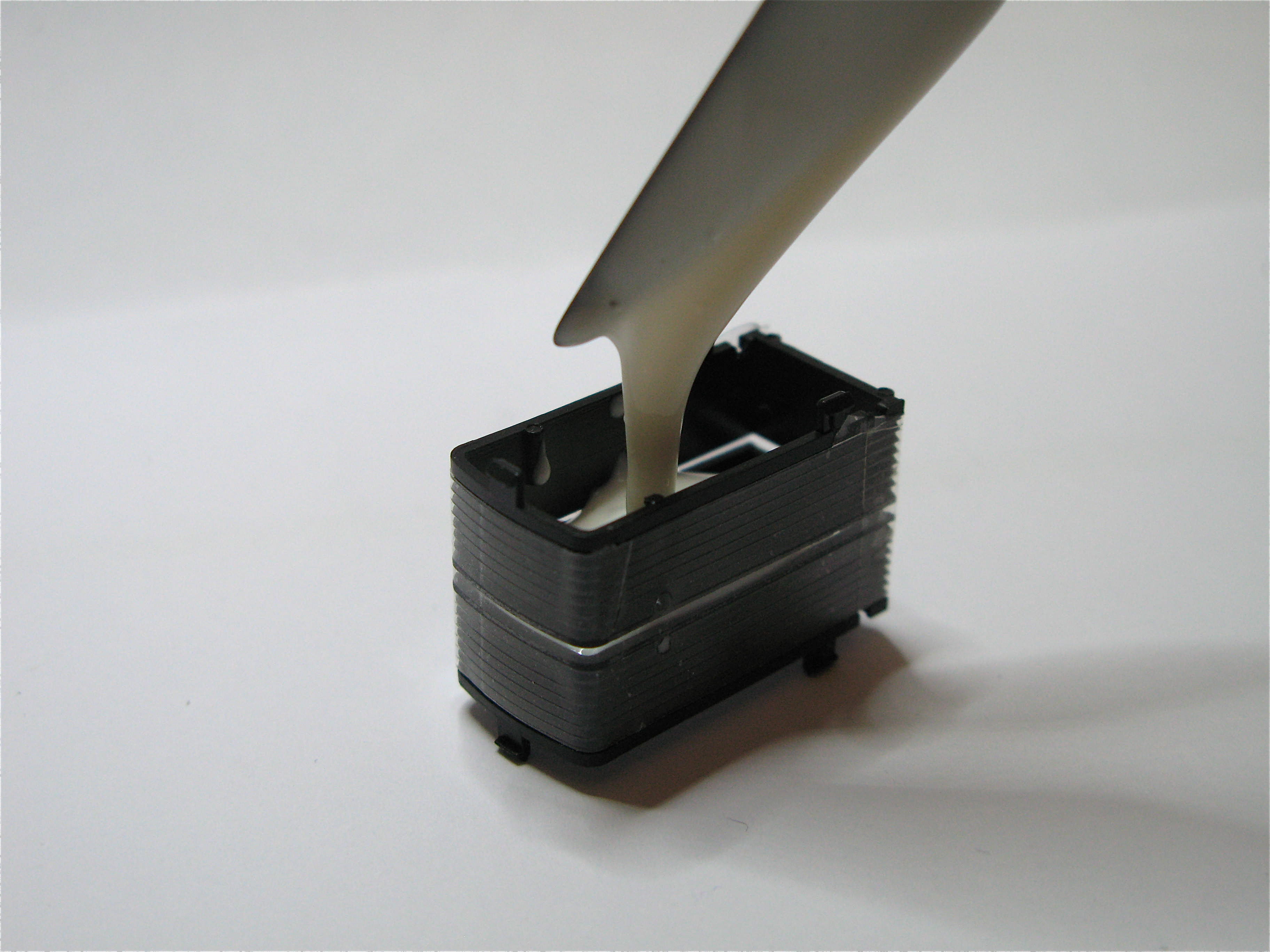

Miam miam !

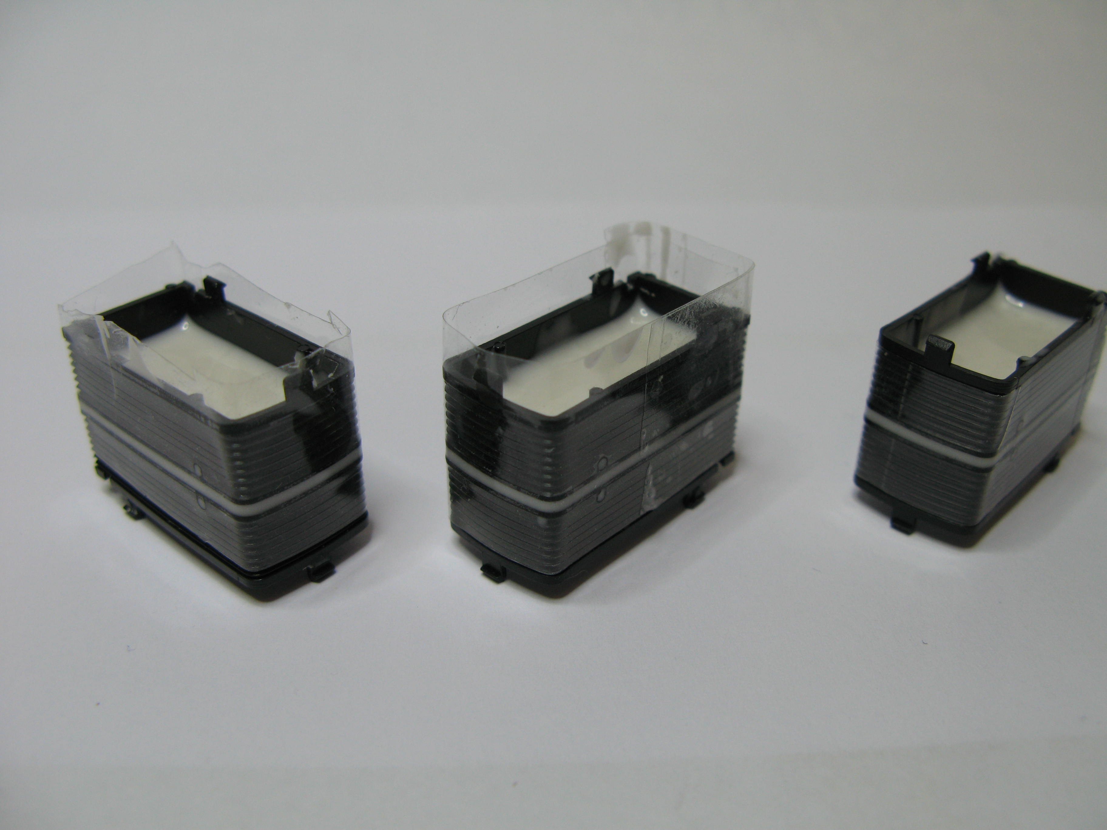

Le "Scotch Transparent" assure une étanchéité parfaite... bon on a pas des grosses pressions non plus. ;)

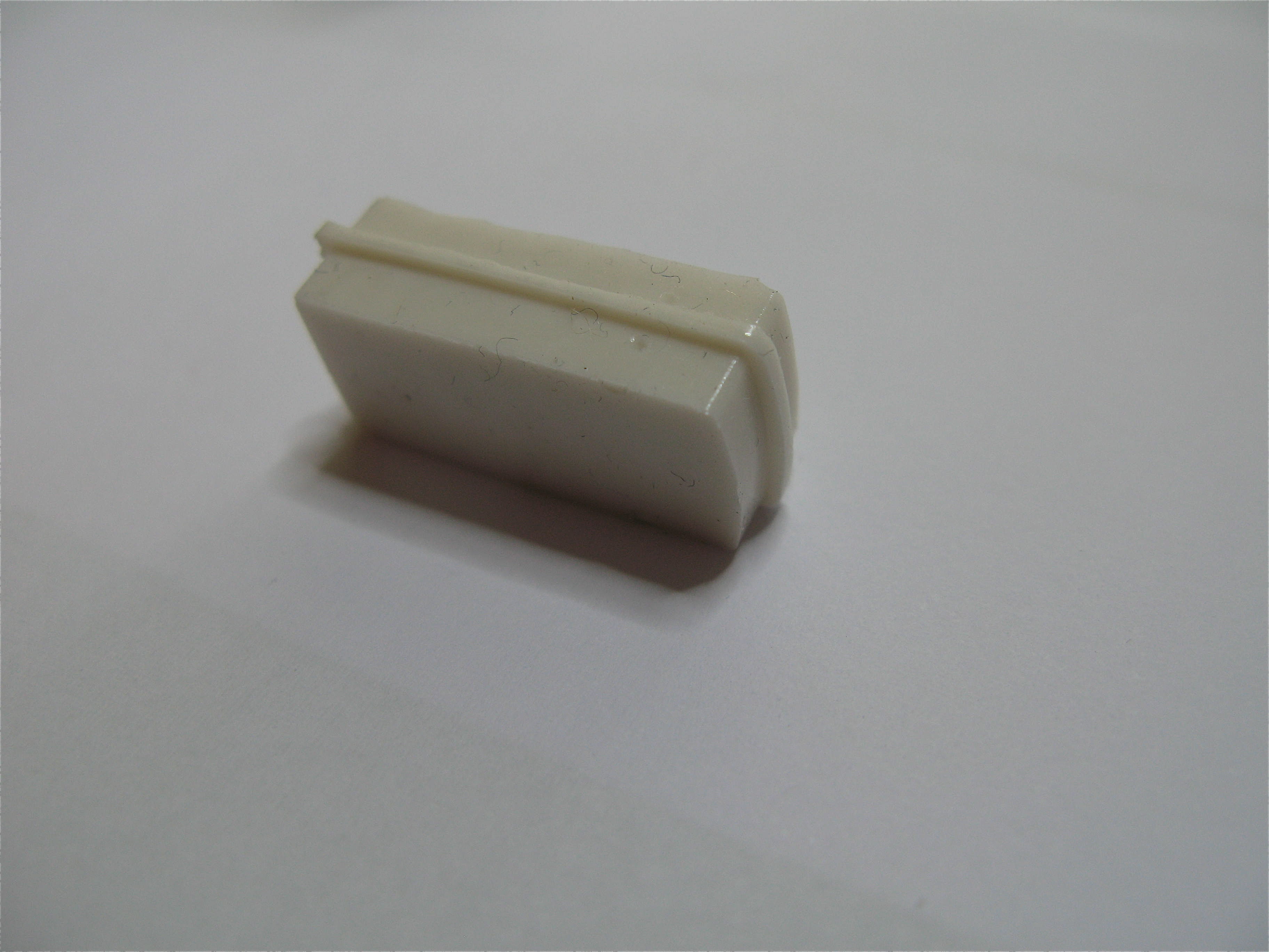

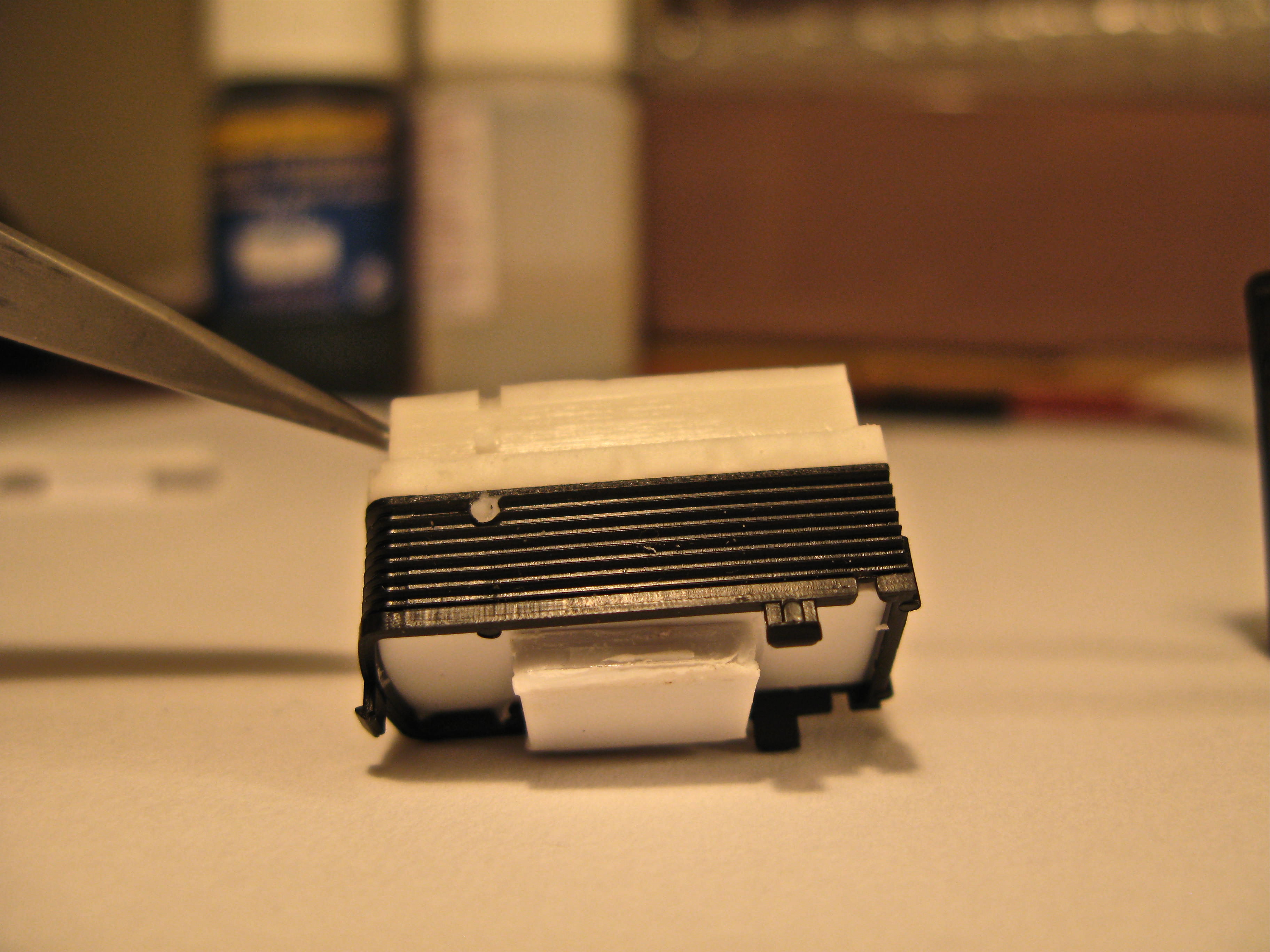

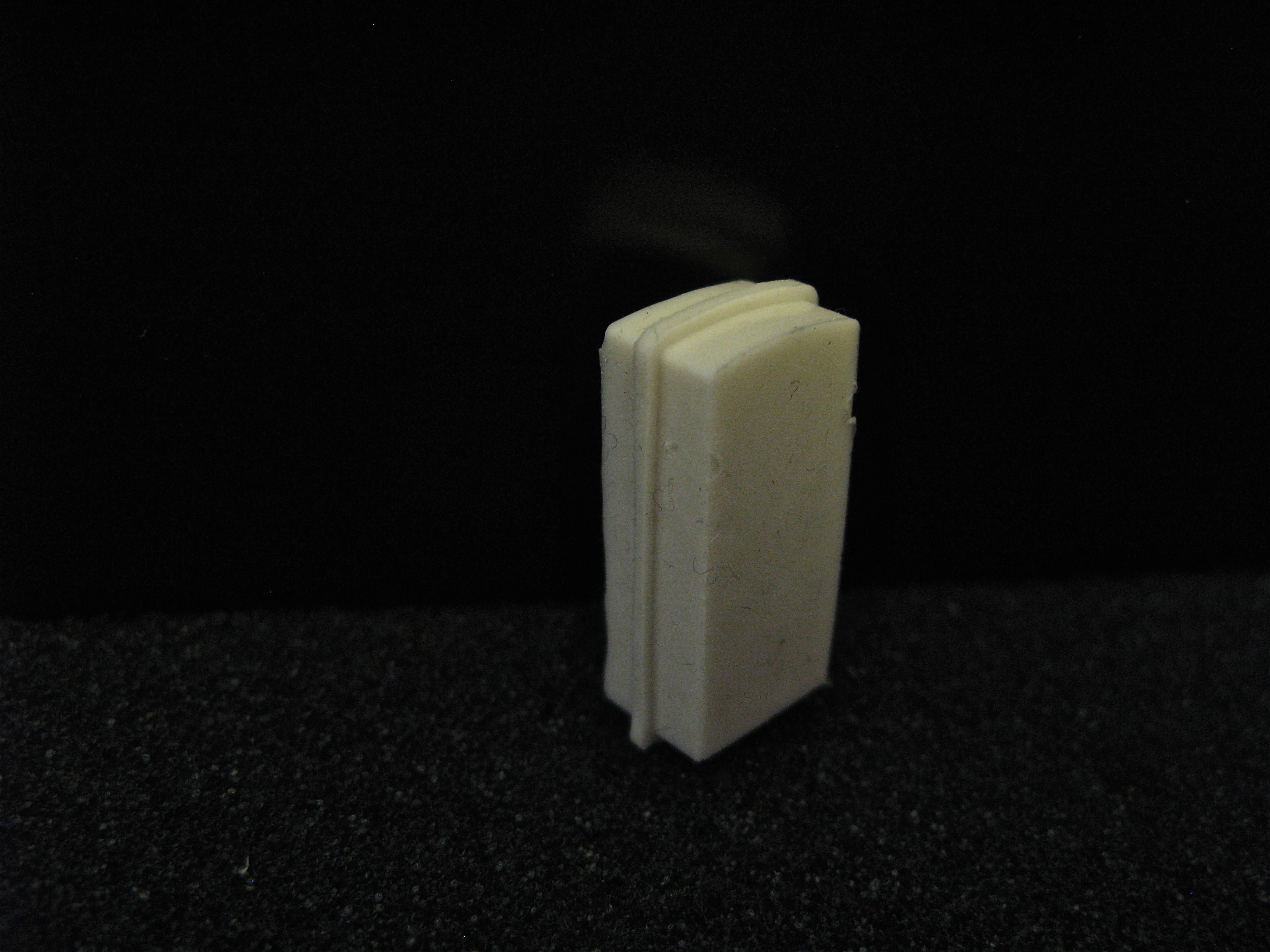

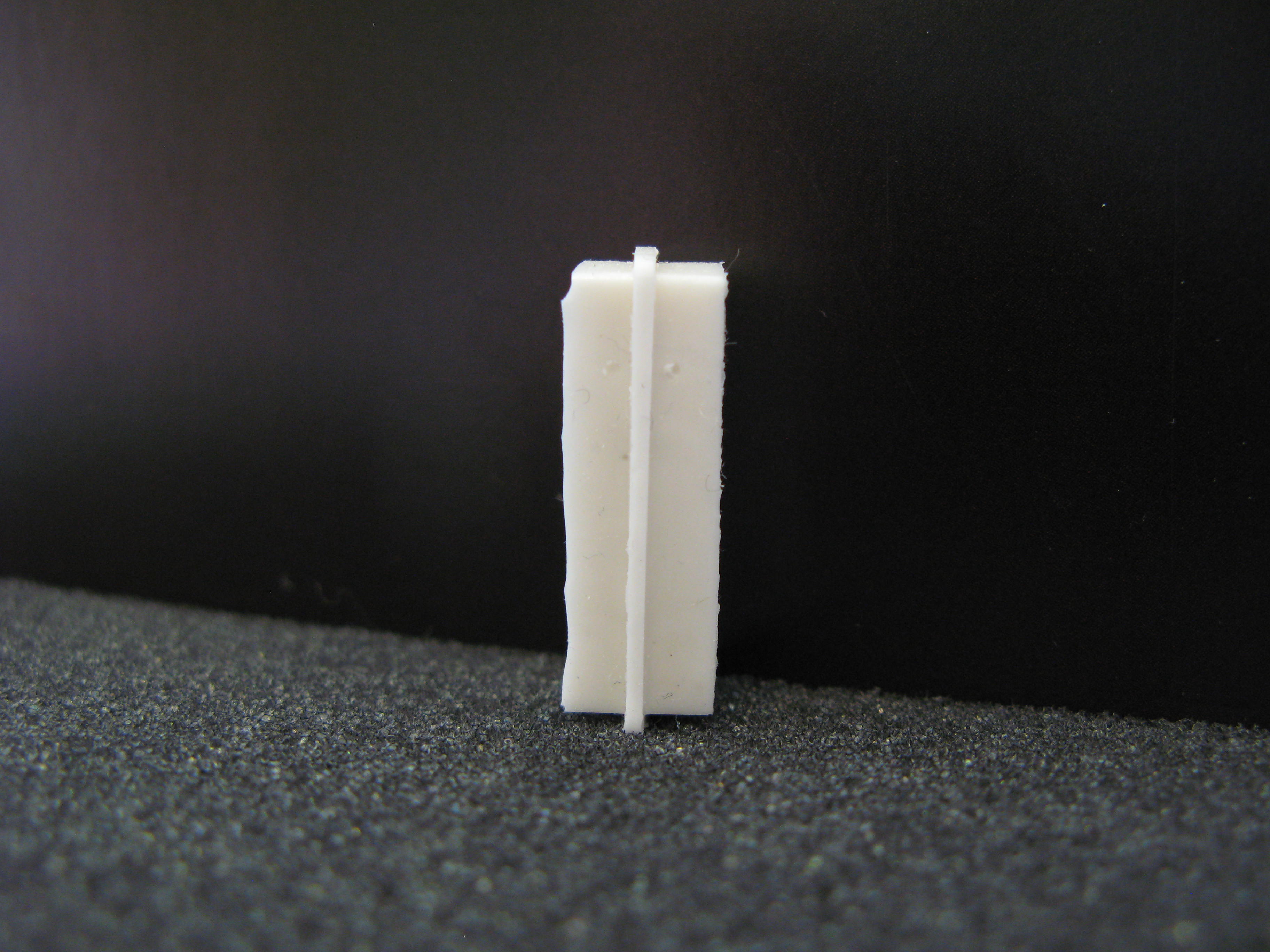

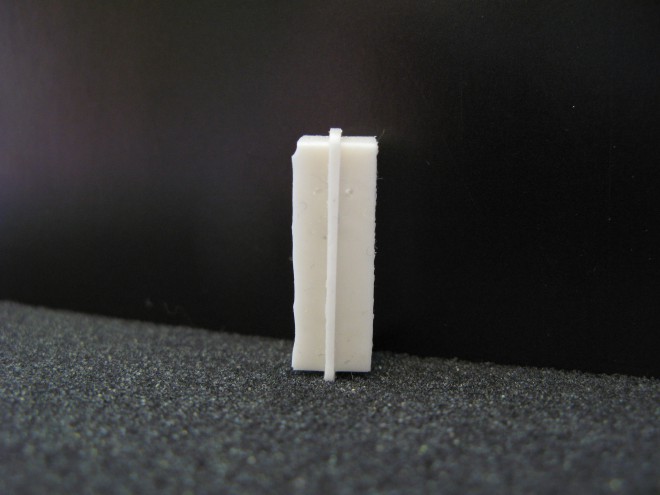

Après trois jours ( pour être tranquille ), démoulage de la pièce. Celle-ci, fabriquée pour test, comportait un épaulement de 2mm. On distingue le fond du moule en plasticart avec sa petite cale qui permet simplement d'emboîter le soufflet et d'obtenir la bonne profondeur de pièce: à définir en fonction du décor et relief à l'intérieur des soufflets comme les gardes-corps ou les passerelles rabattables.

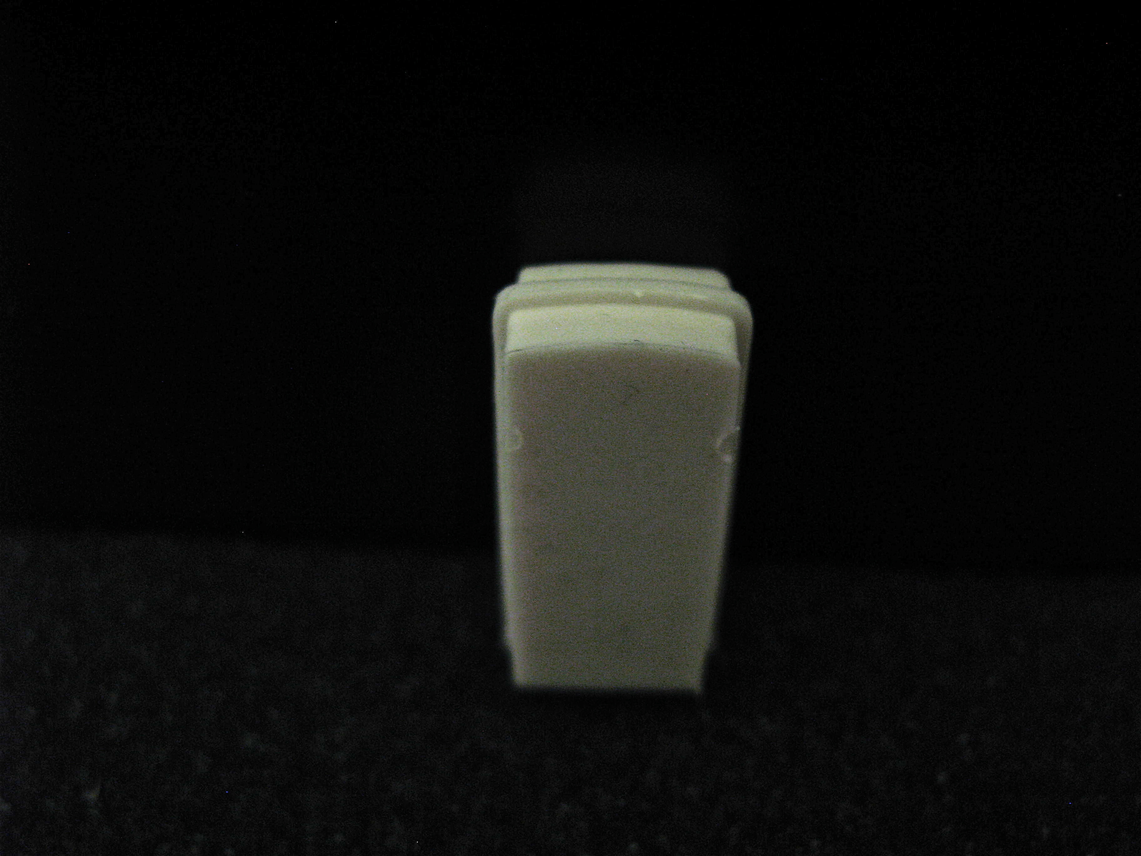

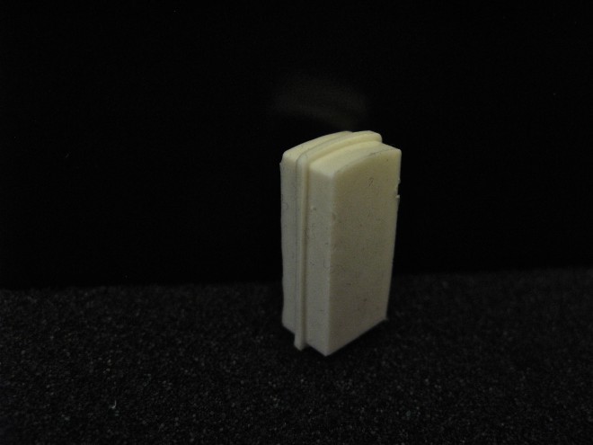

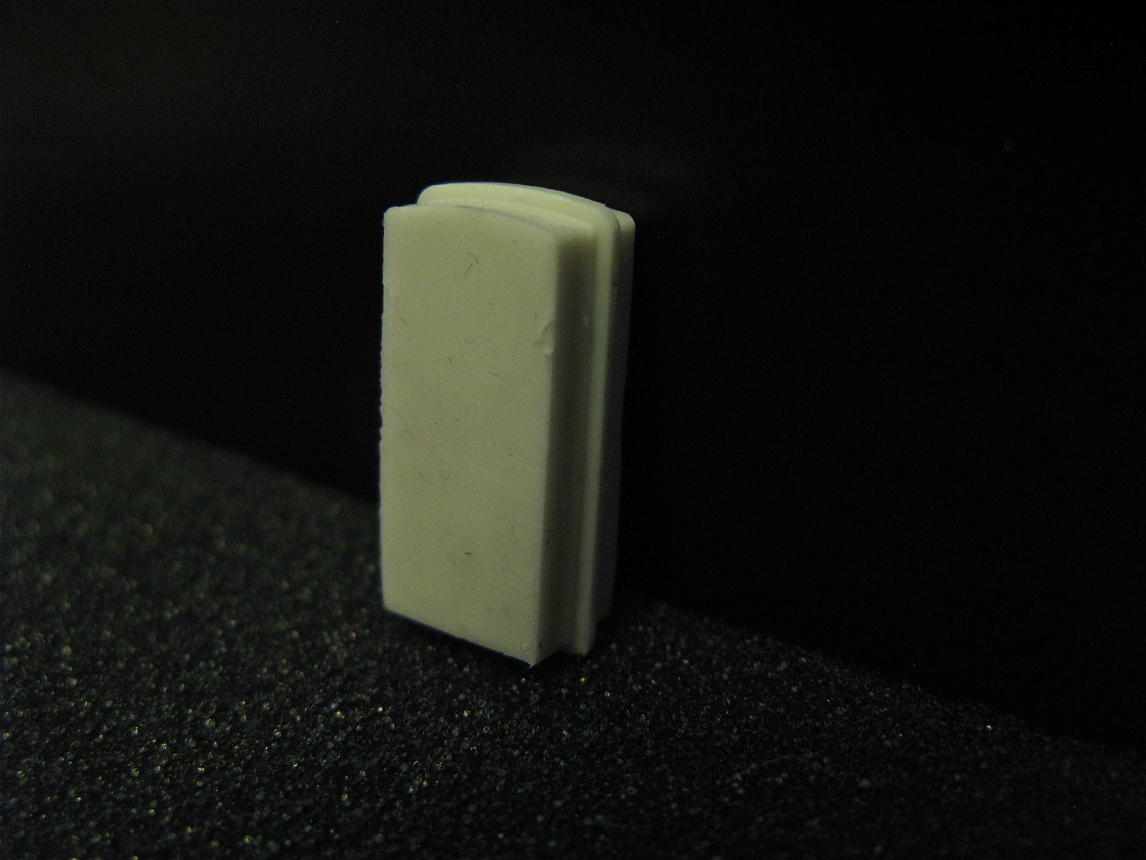

Et nous voila avec une pièce assurant un raccord souple et esthétique entre les soufflets.
( les photos sont inégales mais la pièce est très fine et nette ).
Je ne prétends pas que ce soit universel: ce plot silicone et le maillon court sont les deux constituants du principe d'attelage décrit plus haut.
Cela dit, en courbe serrées (...enfin environ 800...) le comportement est bon car le silicone réagit très bien: à la fois parfaitement ajusté au soufflet mais assez souple pour permettre les "cassures"... à tester plus avant pour les volontaires.
En HO je pense que les soufflets gagnent à demeurer rigides, c'est plus fin et une liaison courbe les feraient ressembler à une gaine de chauffage... il faut simplement les peindre et les patiner.
Je suis preneur de solutions pour colorer le silicone: un test au gros marker n'a rien donné: ça perle à la surface.
Je n'ai pas encore essayé d'autres feutres.

- si j'ai bien compris, la pièce centrale en plasticart avec son épaulement "isole" les deux "hémi-moulages" en silicone.
Faut-il faire un 1er côté, attendre le séchage, retourner et faire le 2ème côté ?
- pourrait-on faire une ouverture interne à la pièce centrale pour remplir les 2 côtés simultanément ?
- peux-on envisager de poursuivre la réflexion en faisant de l'ensemble {soufflets - pièce siliconée} l'unique liaison entre voiture de façon à virer les attelages (sauf si à vis etc...) ?
En tout cas, bravo pour le tuto et l'idée !!

Sinon pour François, je crois que la pièce en plasticard sert juste à régler l'écartement entre les soufflets et qu'ensuite le silicone est versé après retrait de cette pièces, c'est justement ce qui permet l'élasticité entre les soufflets.

Pour François D: cette pièce est réalisée en une seule coulée. Comme relevé par bnicolas, la pièce médiane en plasticart sert de cale qui détermine l'épaisseur de l'épaulement. Je la retire quand les deux côtés et le sommet de l'assemblage sont "scotchés" ( ça ne bouge plus alors ) puis je "ferme" complètement avec le scotch.
Quand à une pièce complètement souple qui ferait aussi attelage... pourquoi pas, mais la courbe ainsi crée ne serait pas forcément très réaliste ? effet serpentin ?
