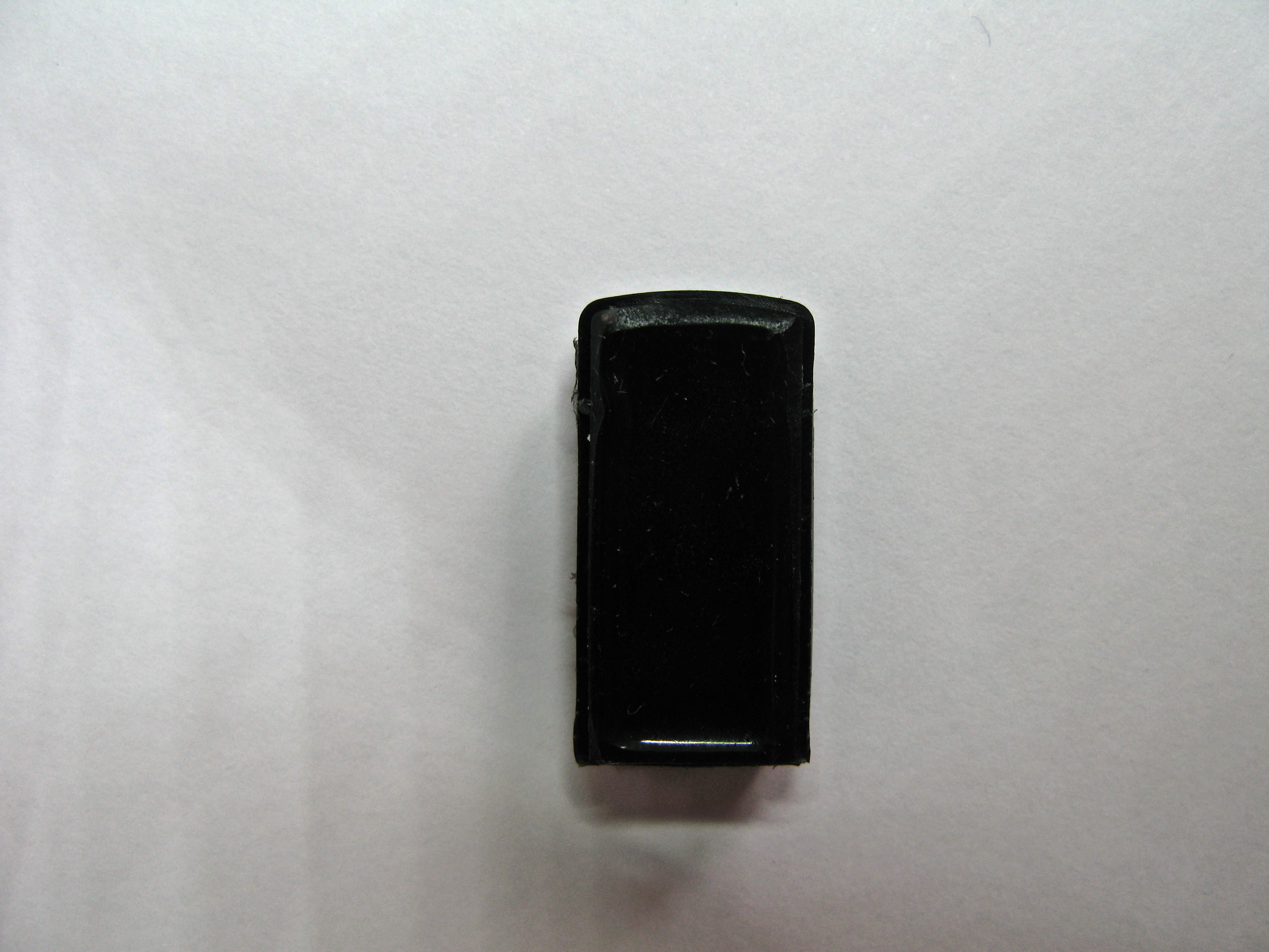

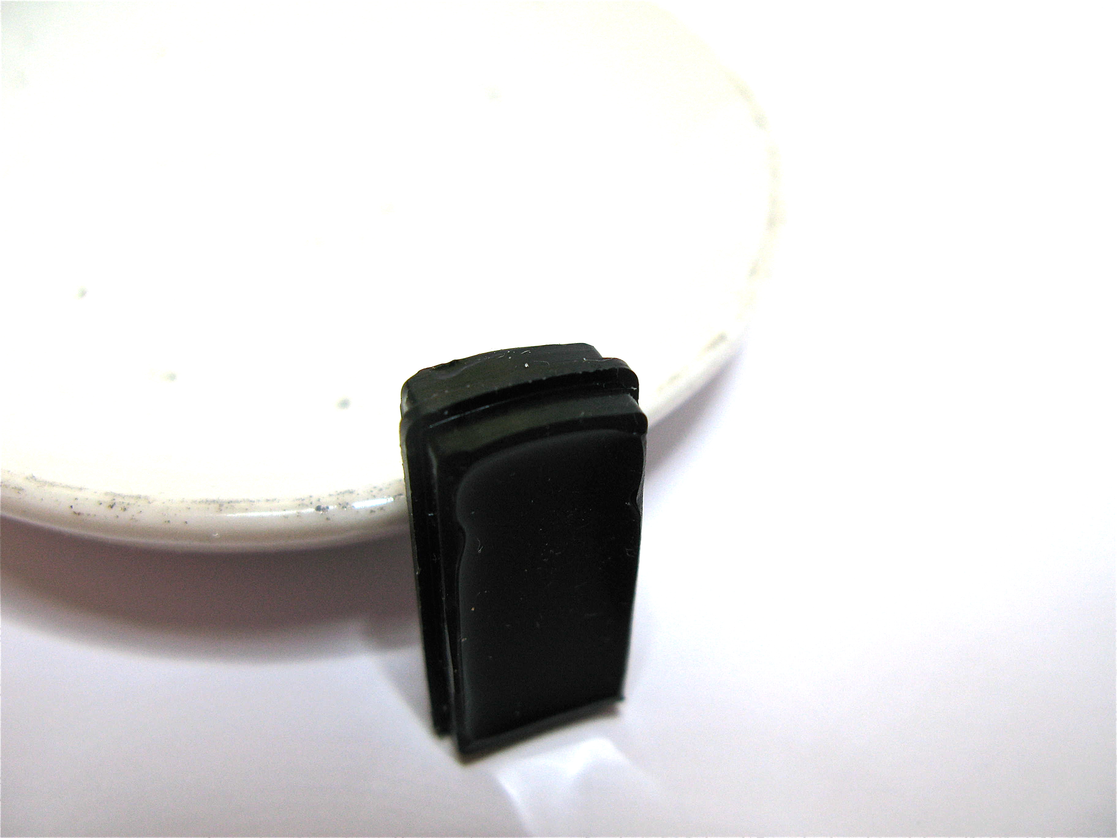

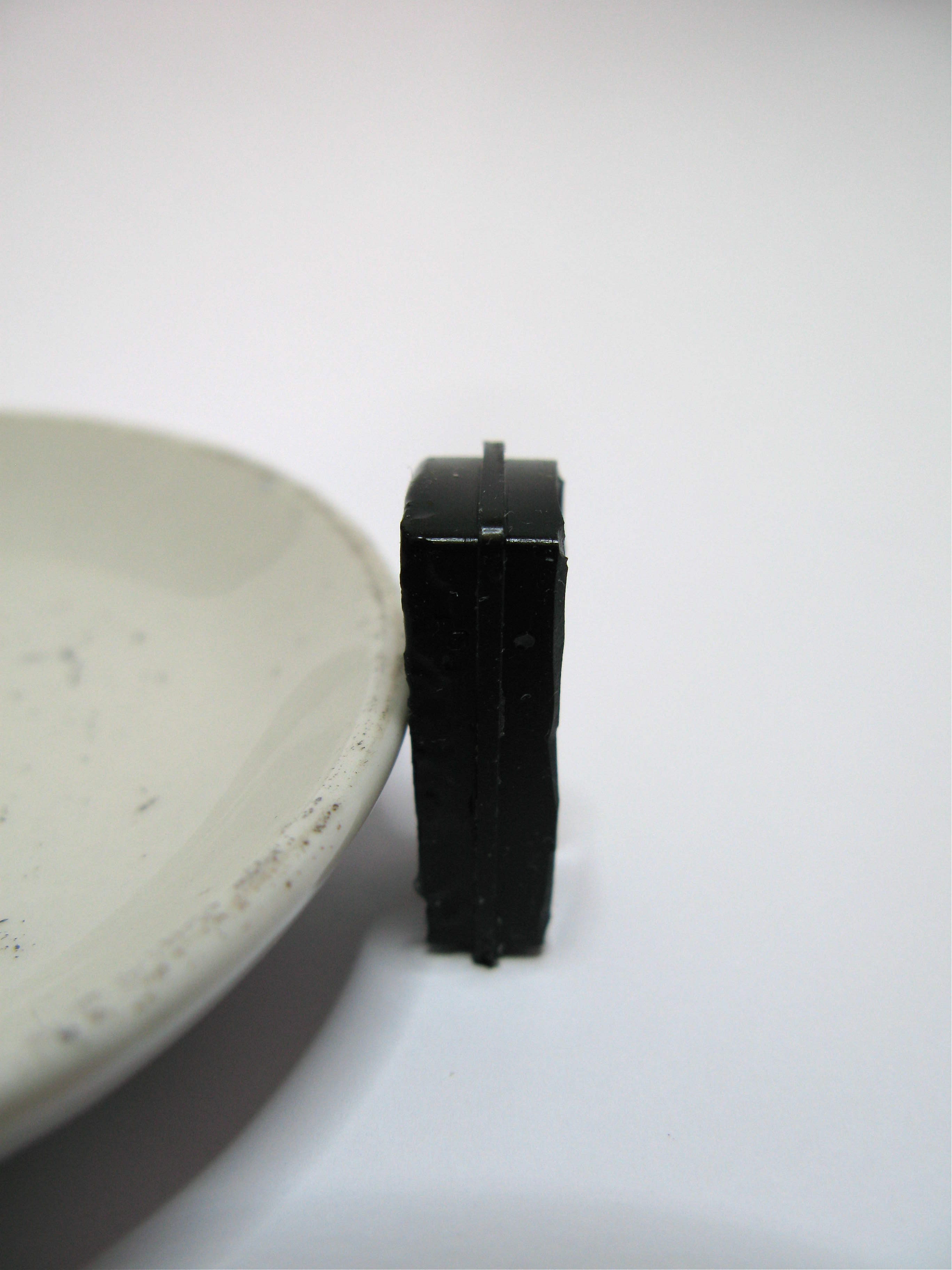

La nouvelle pièce teintée dans la masse.
Elle a exactement les mêmes propriétés "mécaniques" que la précédente.
La partie visible entre les soufflets est très régulière et nette.
J'ai perdu du temps en ayant cru pouvoir peindre le silicone, mais tout fini bien, ouf!

...ça m'emmerde de passer pour un benêt mais je n'ai toujours pas pigé comment était fait l’épaulement central entre les 2 soufflets.
Sur les photos avant de couler le silicone, lorsque le scotch est en place, j'aperçois l'épaulement en blanc : c'est donc que c'est une pièce de plasticart.
Qu'est ce que devient cette pièce puisque en fin d'opération, tout a été remplacé par du silicone.
Un petit schéma ?

Je pense que tu as été induit en erreur par le fond blanc de la photo: on peut le prendre pour du plasticart.
Comme expliqué plus haut, la cale d'épaisseur est bien sûr retirée avant de fermer avec le scotch le dernier côté de l'assemblage. Seule pièce en plasticart à demeurer: la plaque de fond collée au soufflet inférieur du moule.
( je suis nul pour les schémas sur ordi...).

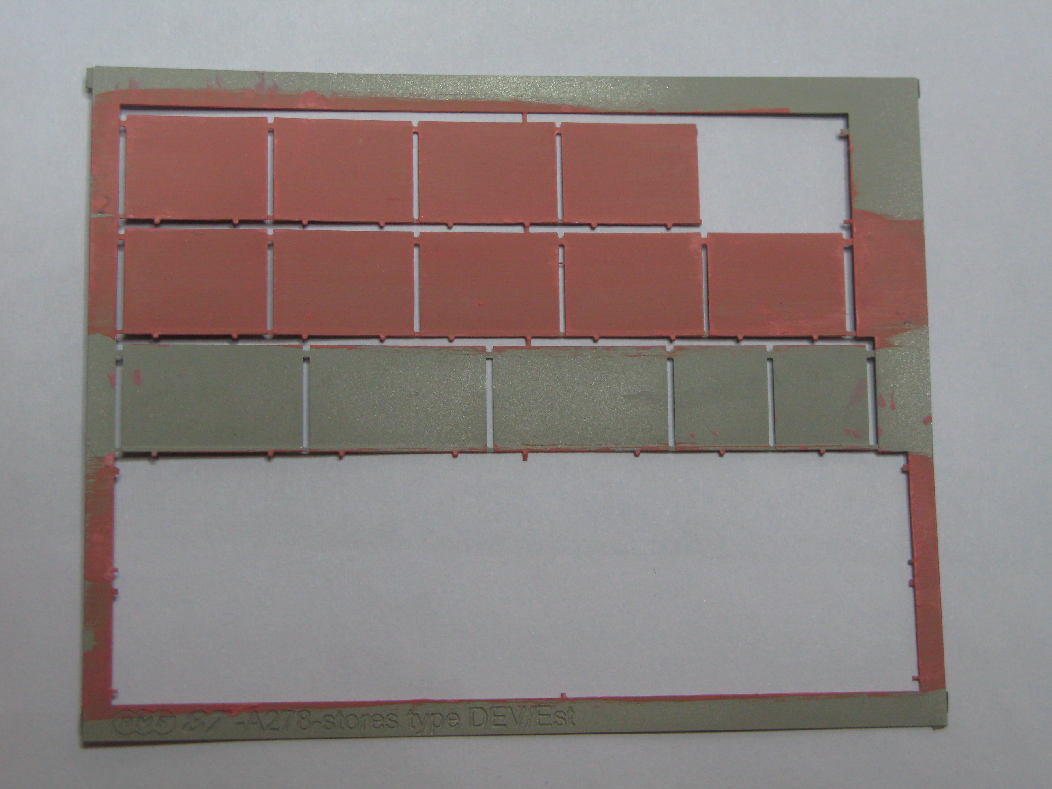

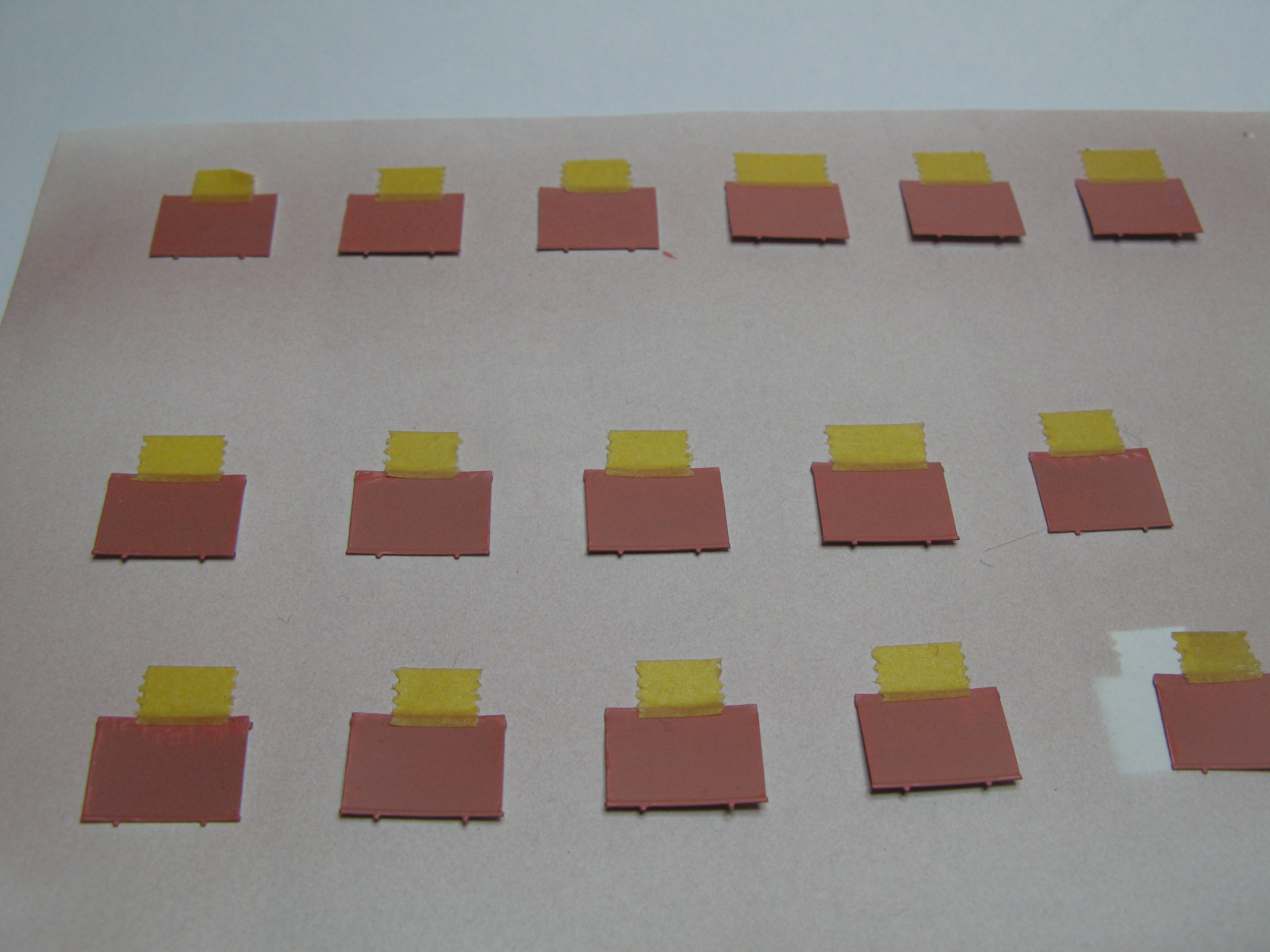

grâce à AMF 87 nous avons maintenant des stores pour DEV. Christophe a eu la bonne idée de produire une plaque photogravée (ref A278) comportant des stores de différentes largeurs pour : DEV AO et Inox, métalliques Est, Bruhat, modernisées Sud-Est ou ex DR.
Pour les réduire en hauteur facilement et proprement: un réglet, deux passes légères d'Xacto et on casse la pièce à la main; elle n'est pas voilée.

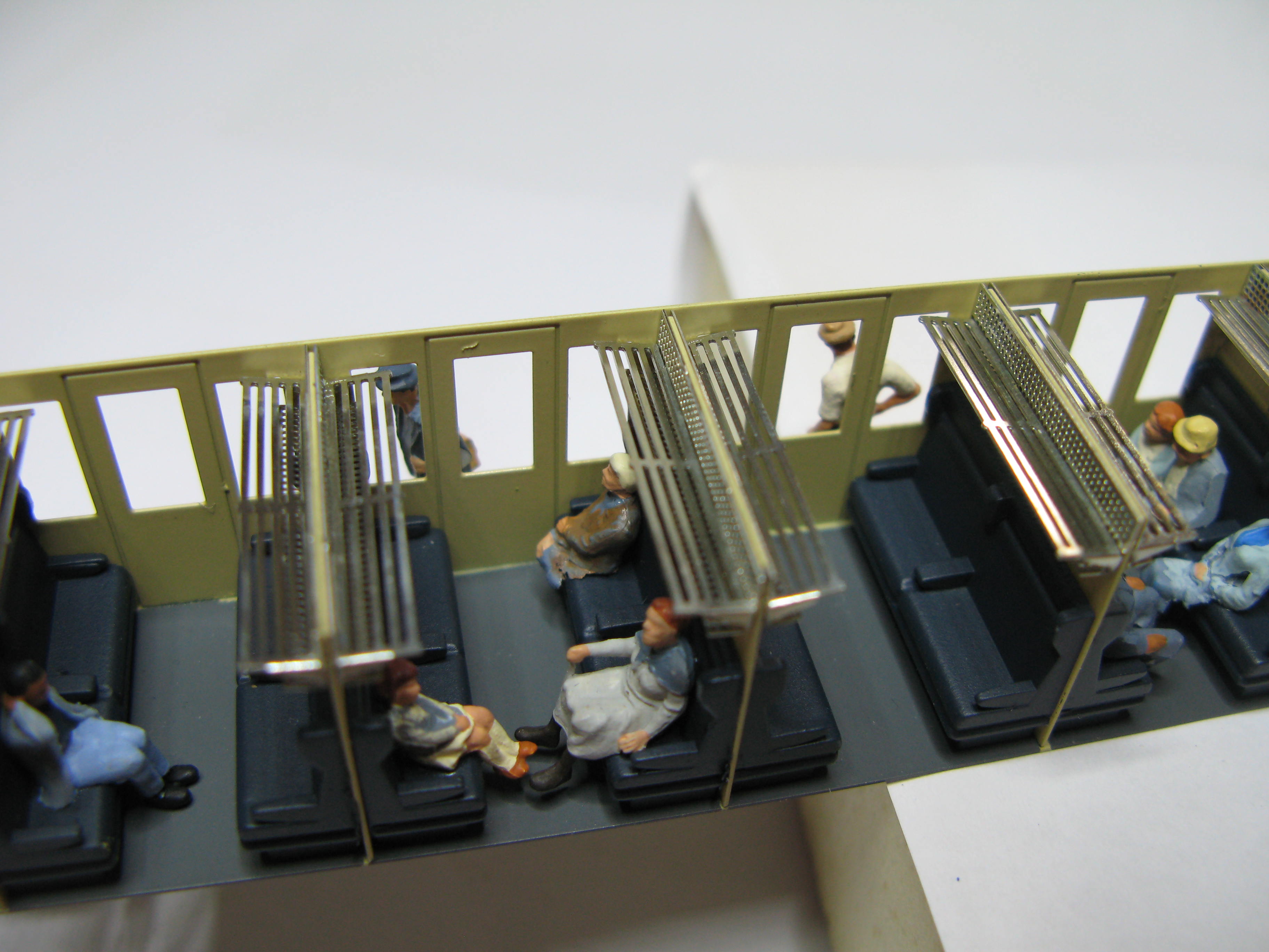

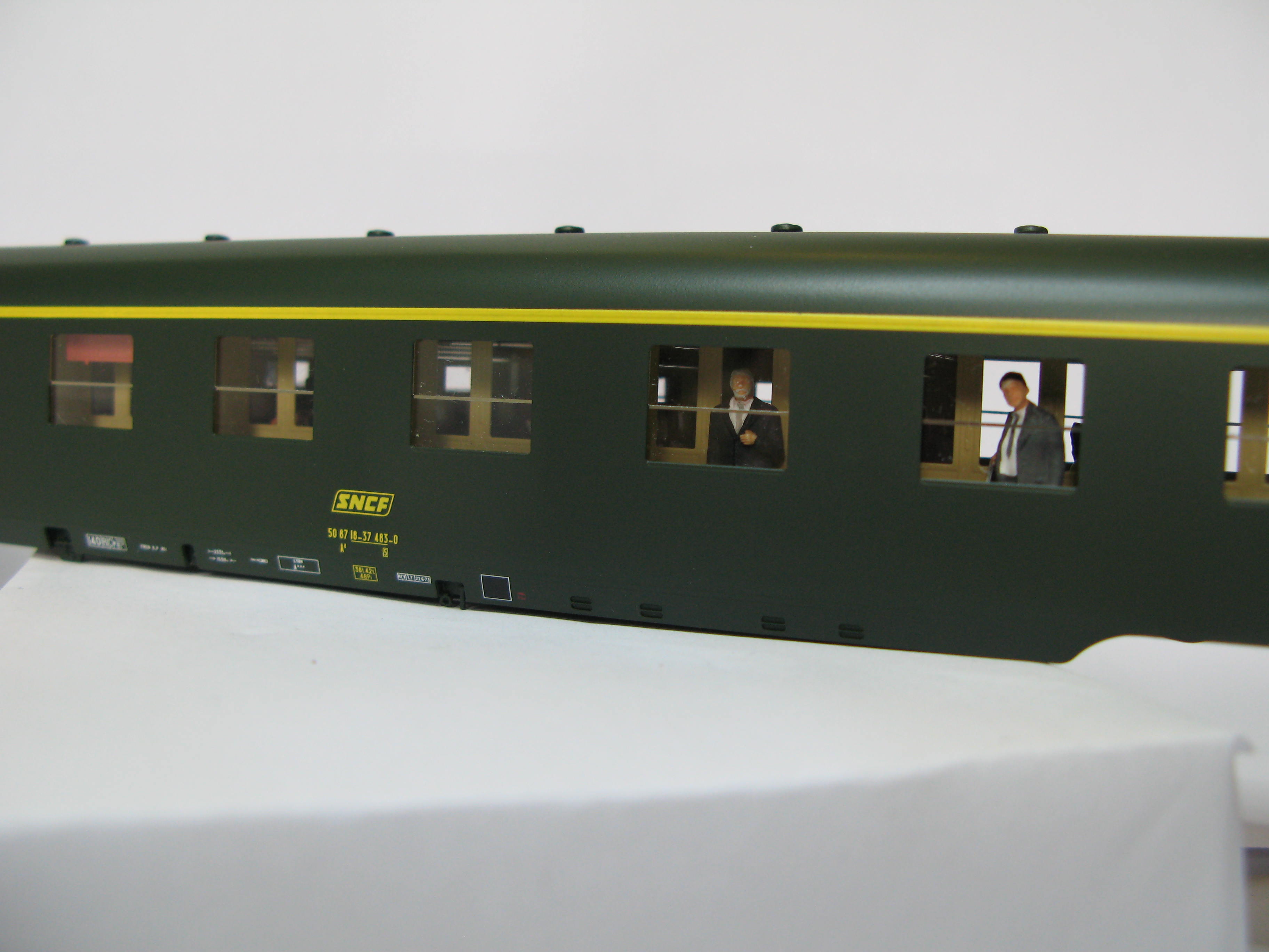

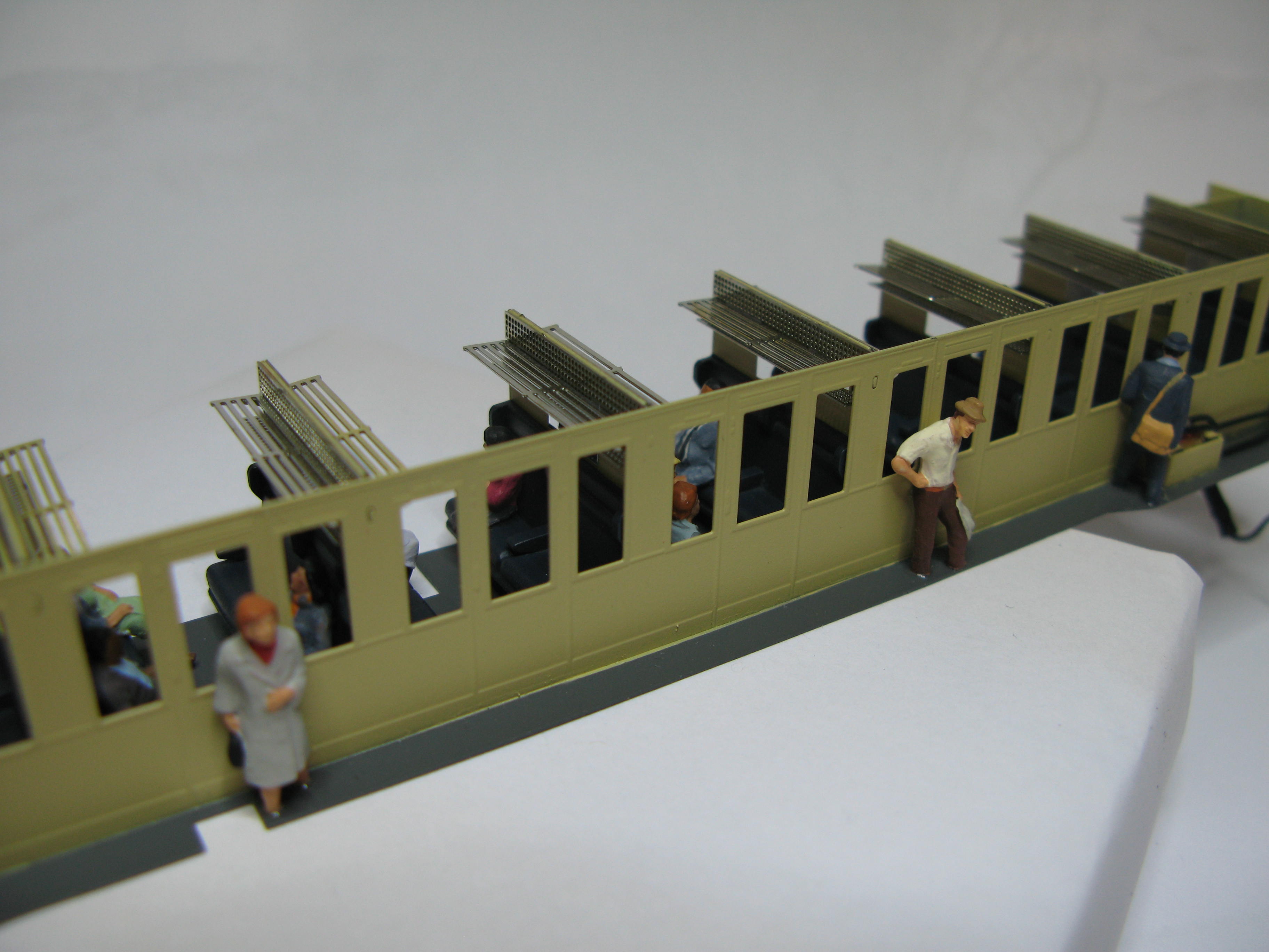

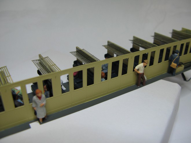

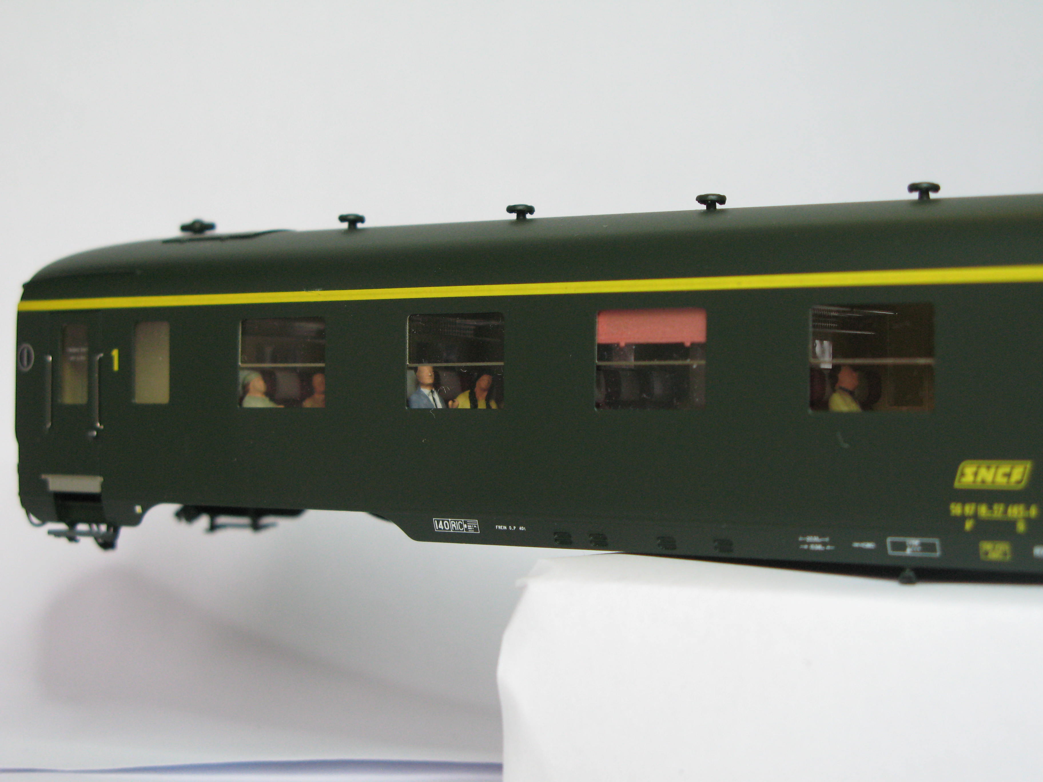

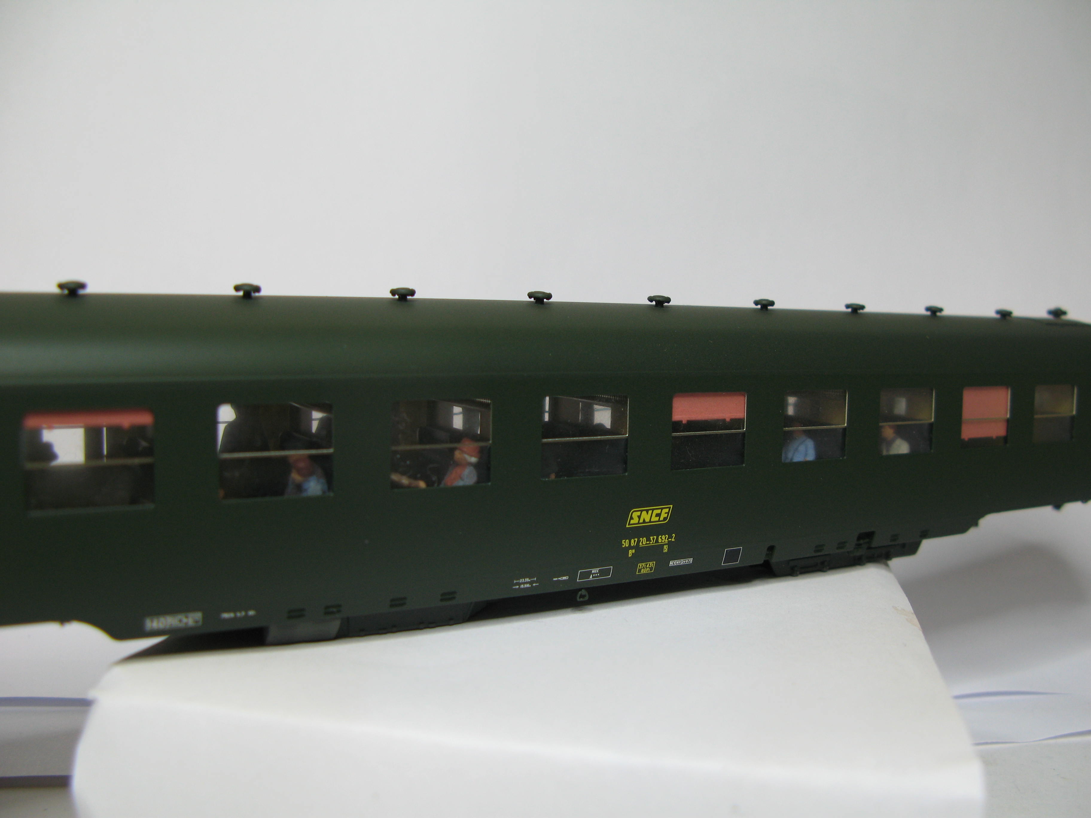

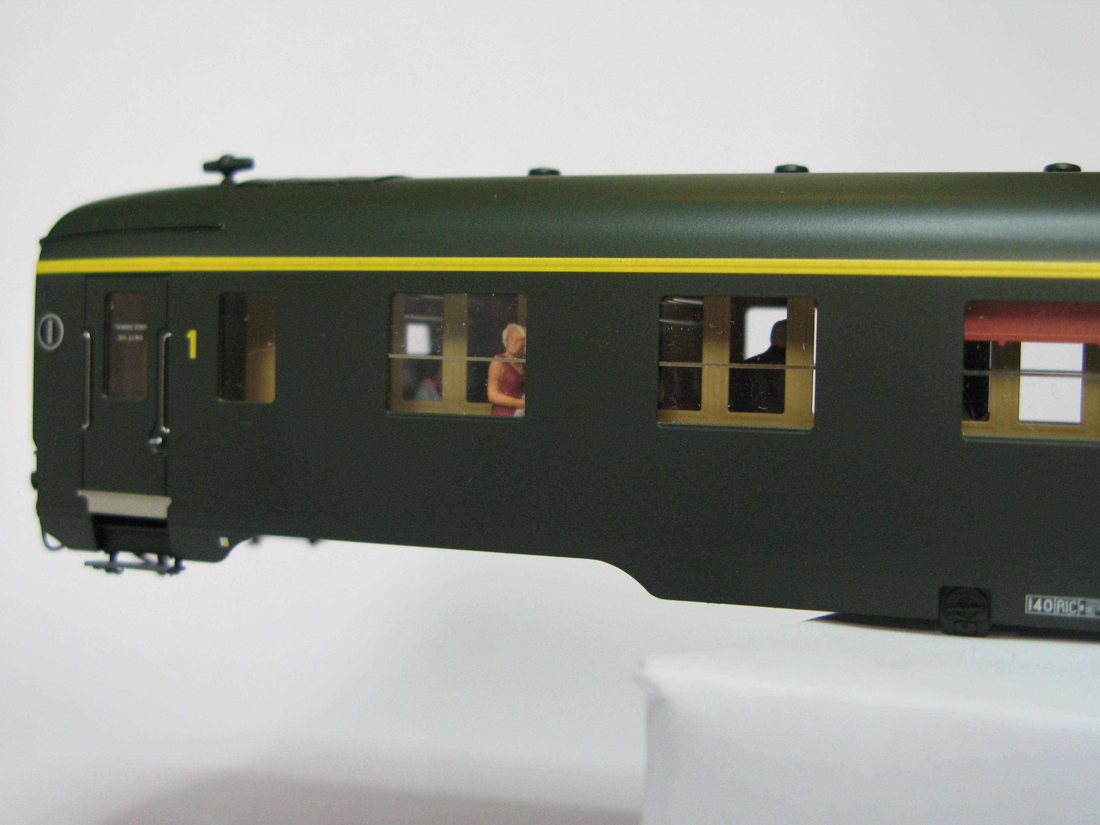

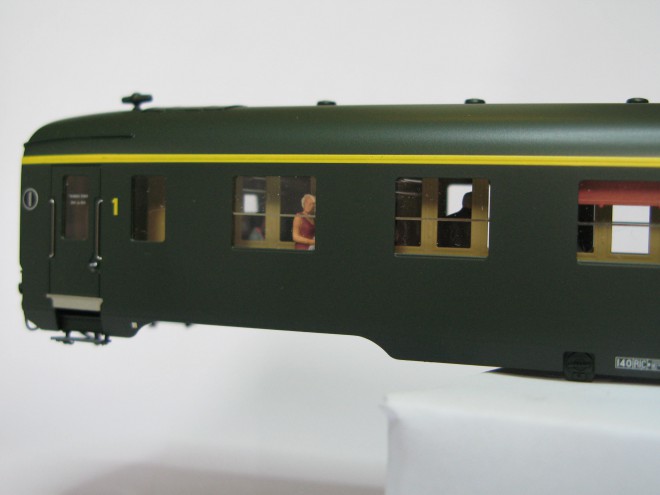

Puis viennent les personnages... il est nécessaire, comme souvent, de raboter les fesses des Preiser pour qu'ils puissent se vautrer dans les banquettes; les figurines des couloirs sont aussi trop hautes. Mais heureusement les autres proportions sont bonnes par rapports aux baies des voitures.
J'ai cassé les couleurs parfois trop vives des vêtements pour que les voyageurs restent discrets dans les vues d'ensemble.

cette rame devient petit à petit un vrai train dans mon imaginaire...le Paris-Briançon de ma petite enfance. 8-)
Les boîtes d'origine sont définitivement rangées et oubliées puisque les voitures sont "SNCF" dans mon esprit ;)

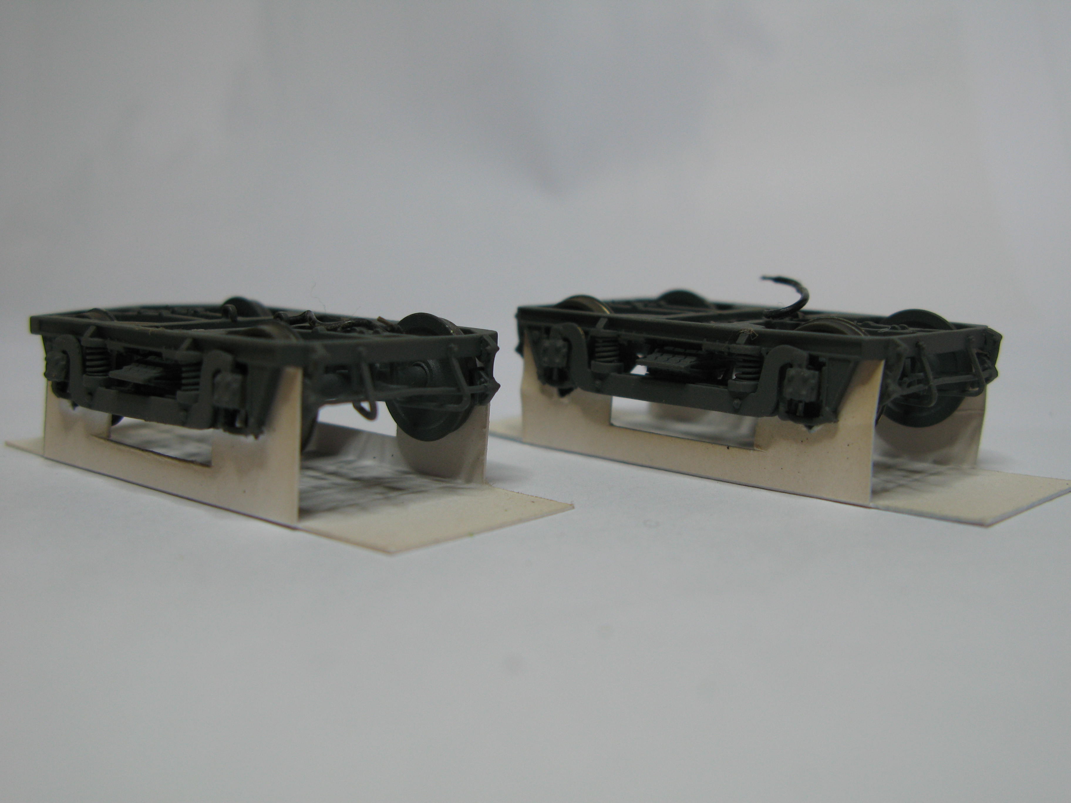

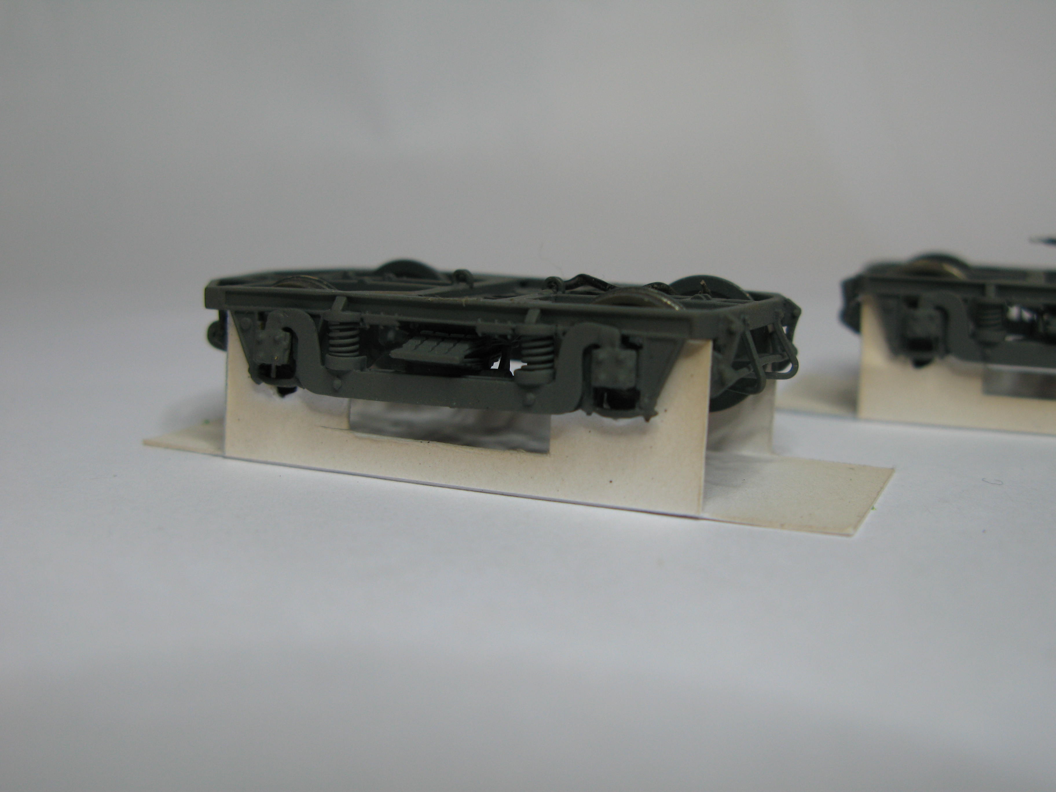

J'ai commencé à patiner les châssis et boggies. Travail en cours sur les photos prises hier.
Pas de brush sur ces éléments encore à l'apogée de leur carrière en 1969 ; mais des voiles d'aéro plus ou moins soutenu suivant les voitures.
Les essieux étant maintenant prisonniers des boggies (comme indiqué plus haut), j'ai découpé dans du bristol des supports/caches pour patiner le boggie sans atteindre les roues.
