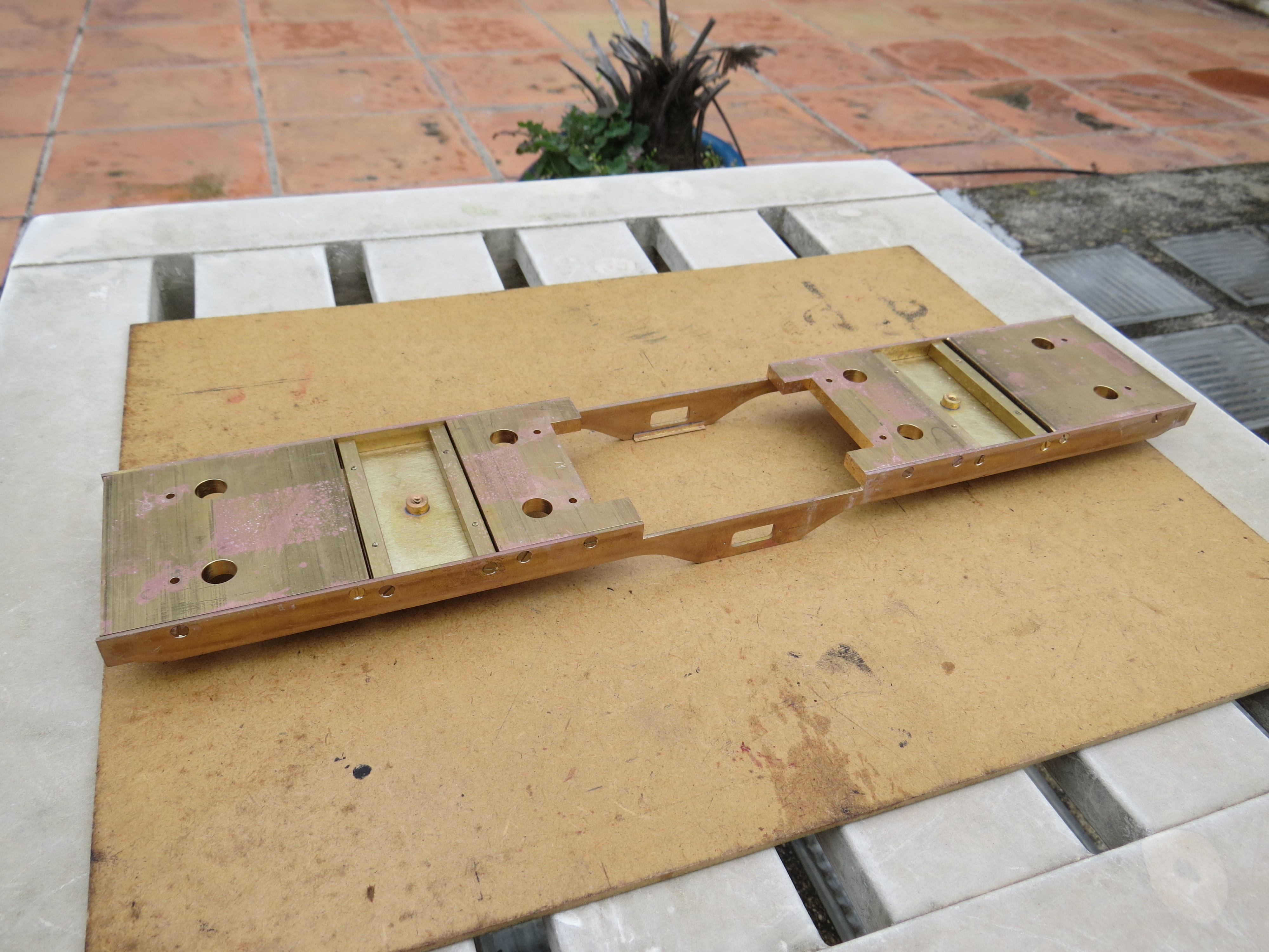

L'ossature machine, le coeur, c'est une plaque de laiton de 5 millimètres d'épaisseur qui apporte à la fois poids et rigidité, le tout avec un centre de gravité très bas. Cette plaque reçoit des plaques additionnelles vissées pour les axes pivots, assise cabine, etc.
Vient ensuite un cadre qui habille cette plateforme. Il reproduit les longerons et leurs centaines de rivets et autres boulons, attaches de suspensions et x autres détails.
La cabine et les deux capots forment un ensemble rigide indissociable qui s’emboîte dans la plateforme. La découpe des tôles antidérapantes permettant de faire le tour de la machine est particulièrement "chiadée.
L'intérieur de cabine est un sous ensemble indépendant qui se glisse par dessous avant de refermer une des "sous plaques" que reçoit l'ossature de base (tu me suis?)
Grosso modo, chaque bogie est constitué de deux sous ensembles : le bogie proprement dit et les plateformes d'extrémité qui s’emboîtent en bout.
Si tu remontes le fil, j'ai montré en photos ces sous ensembles en cours de construction et "sales"

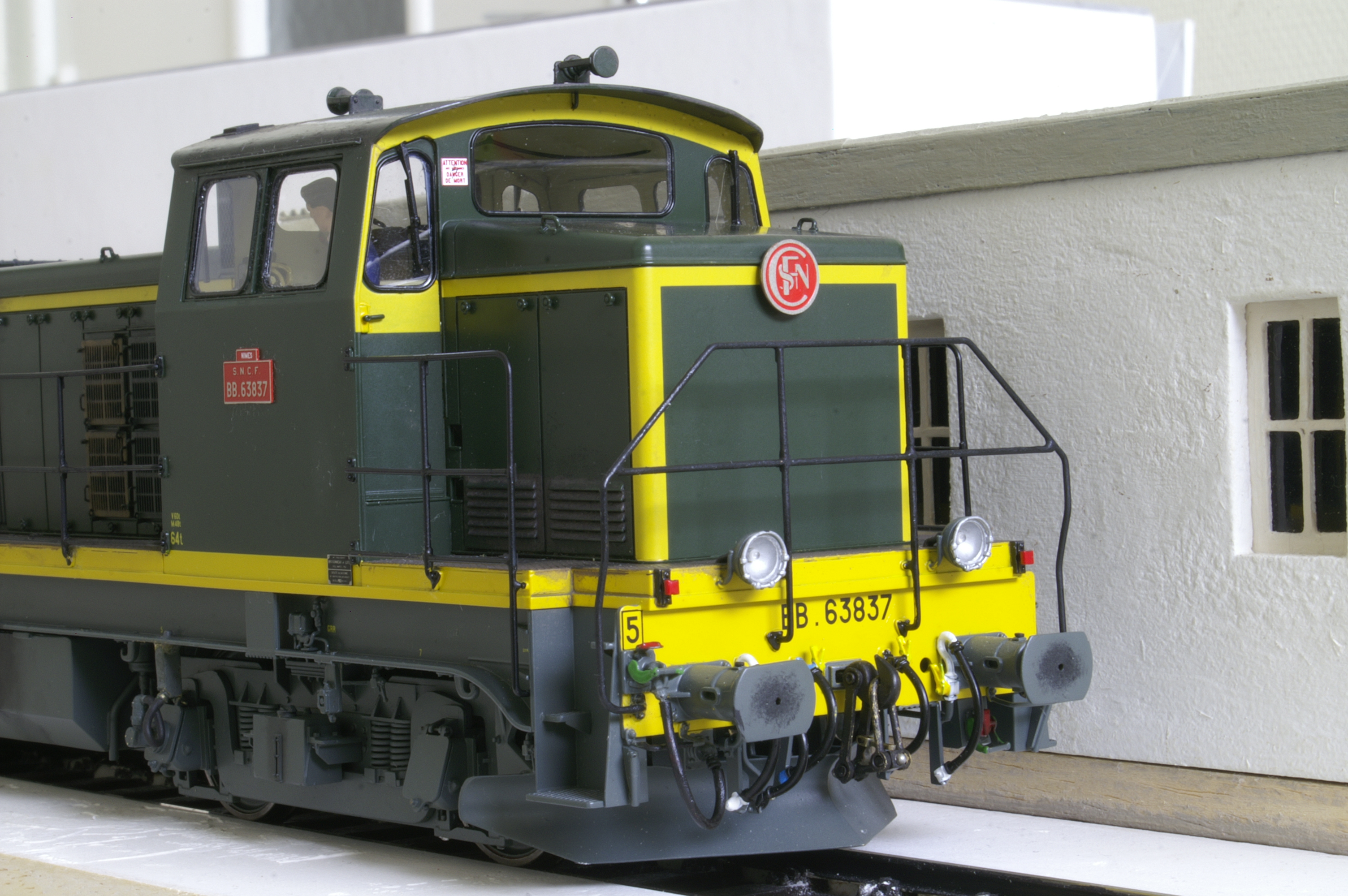

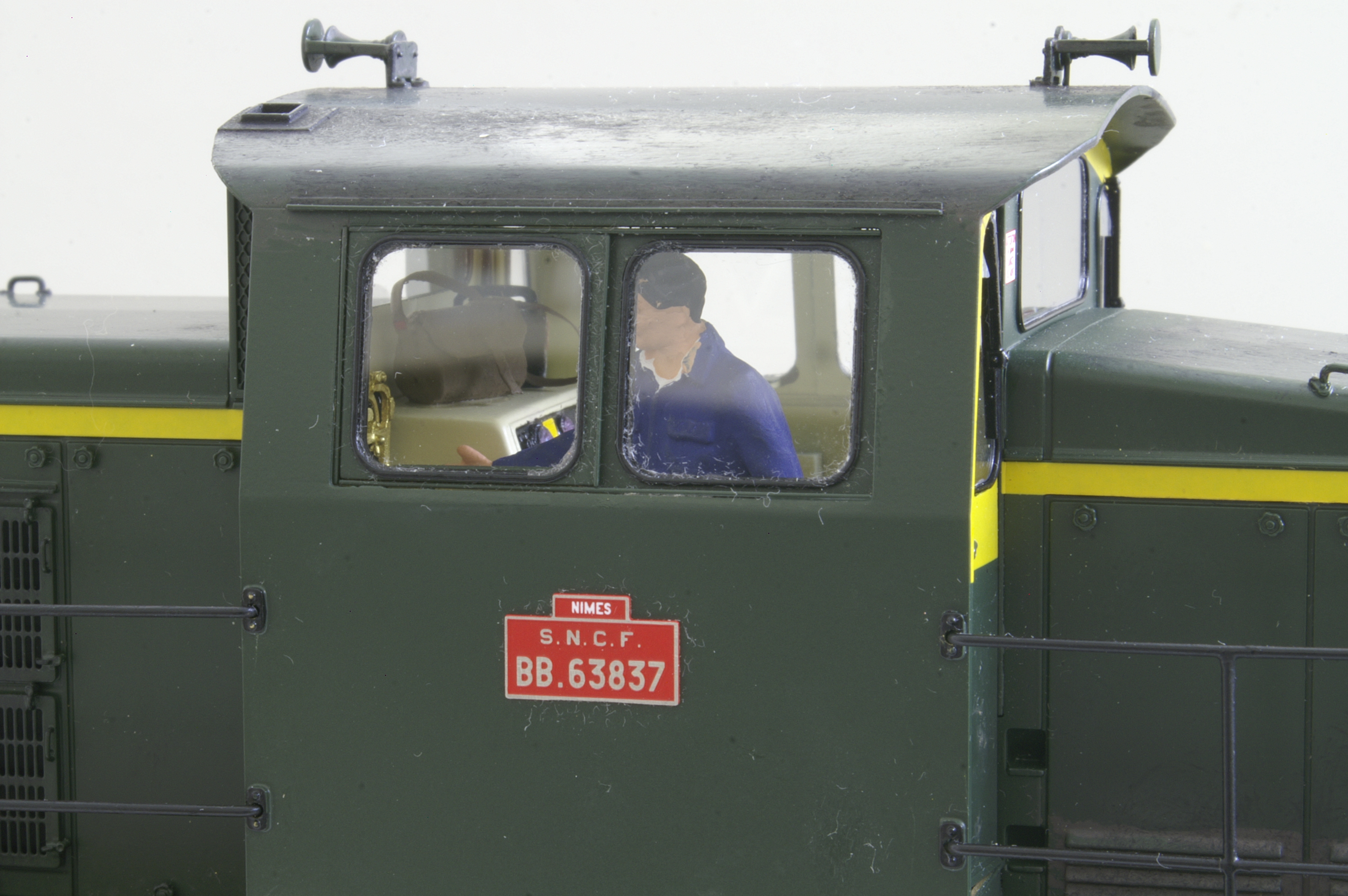

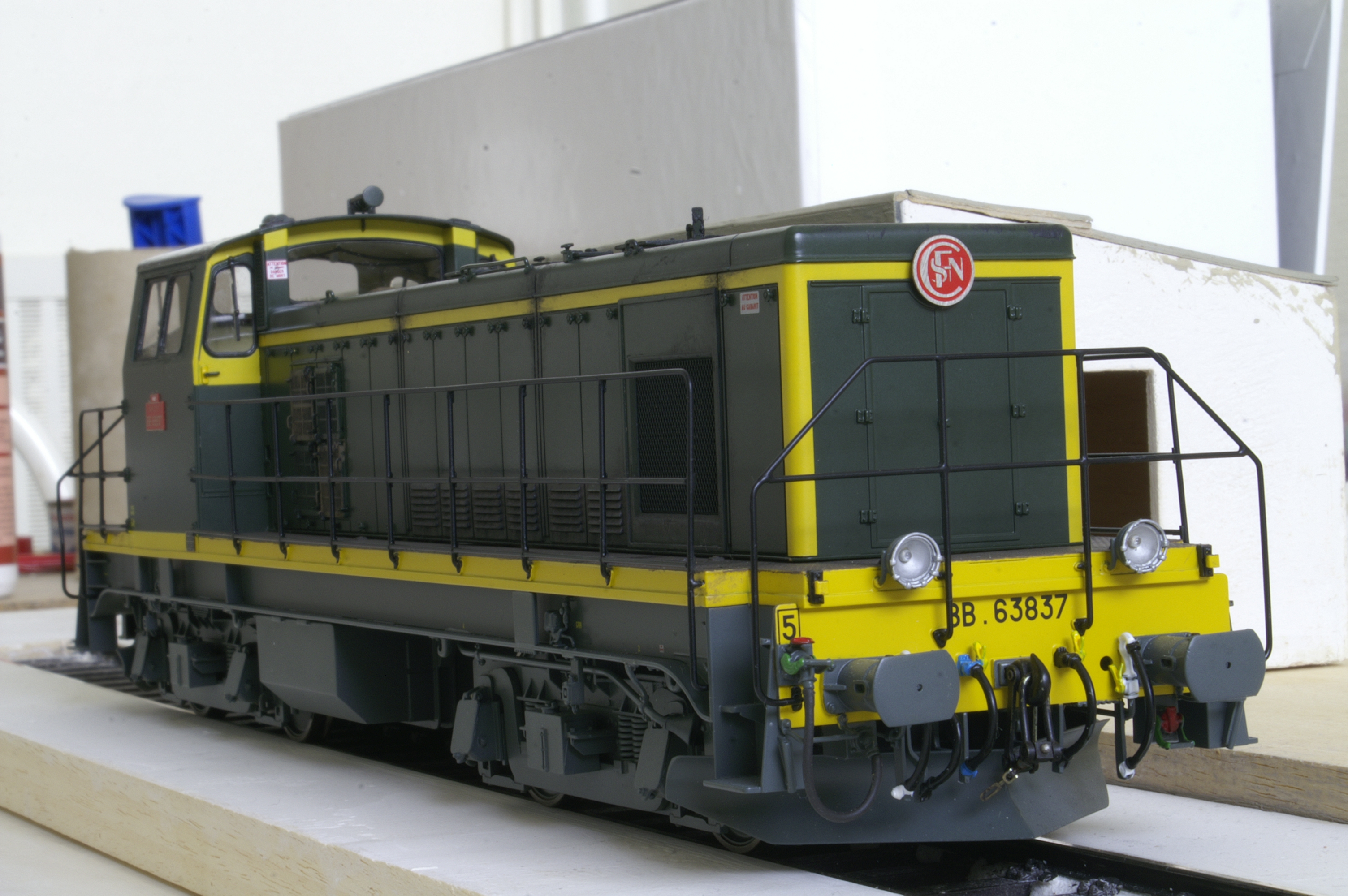

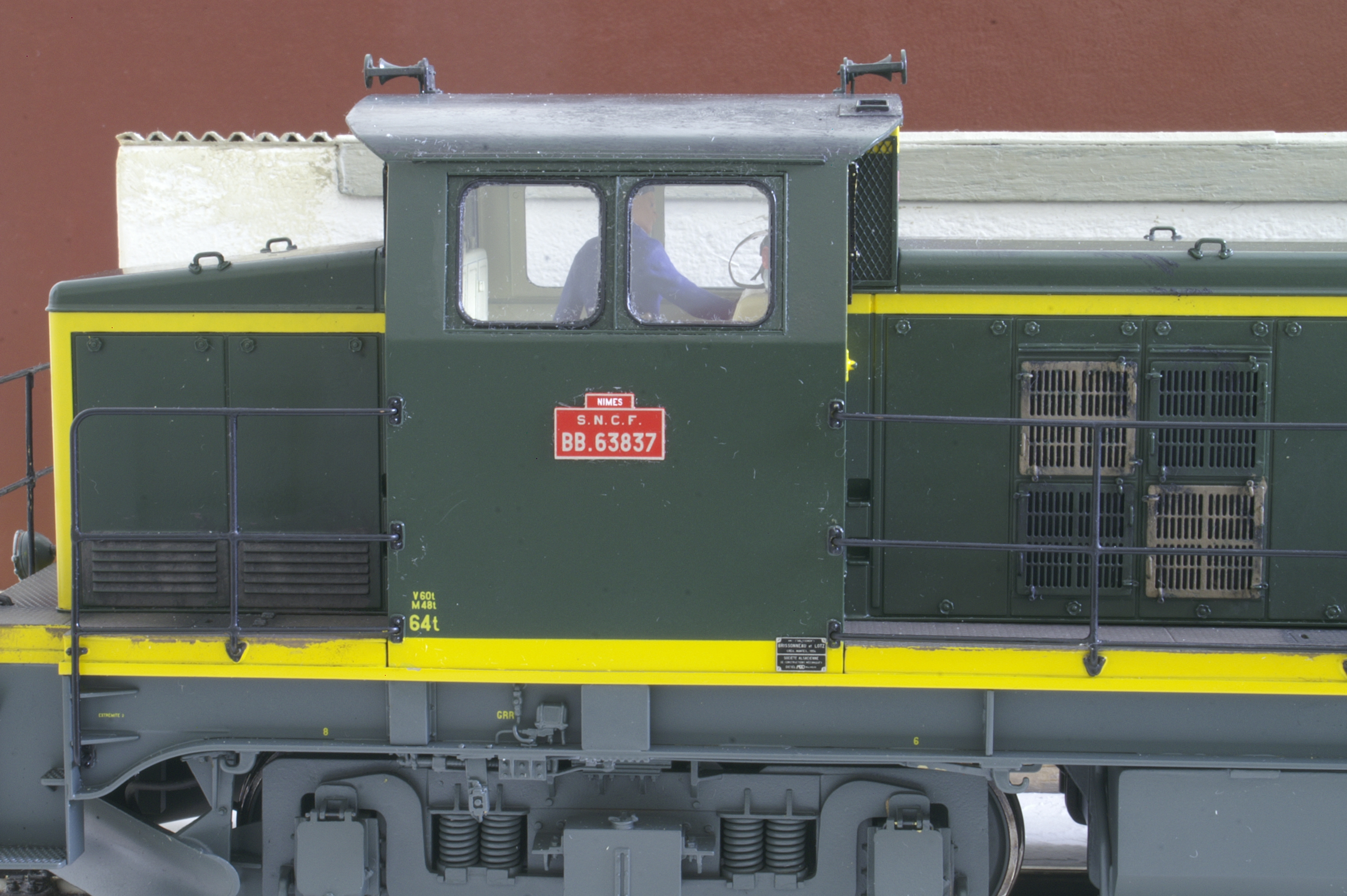

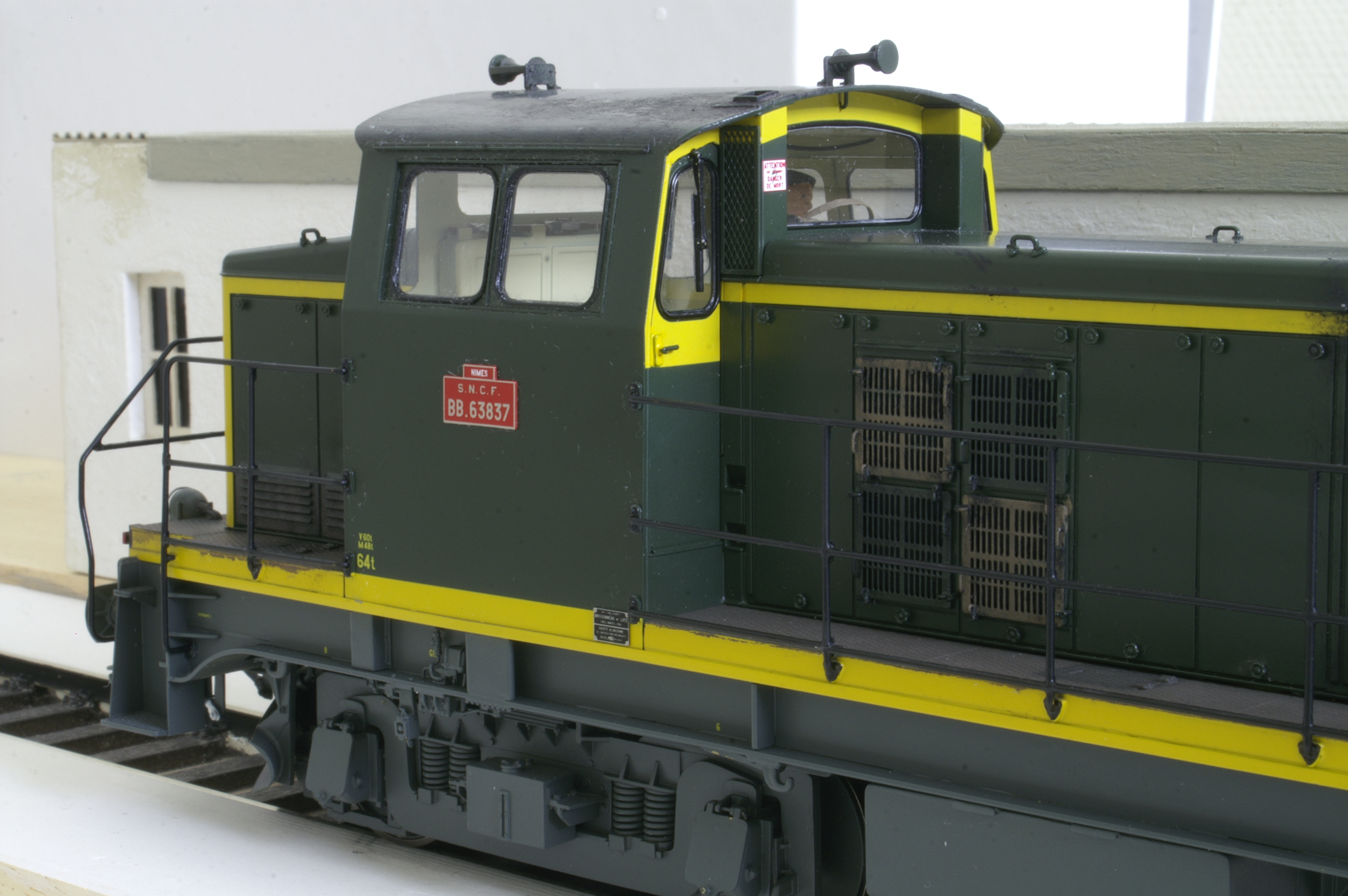

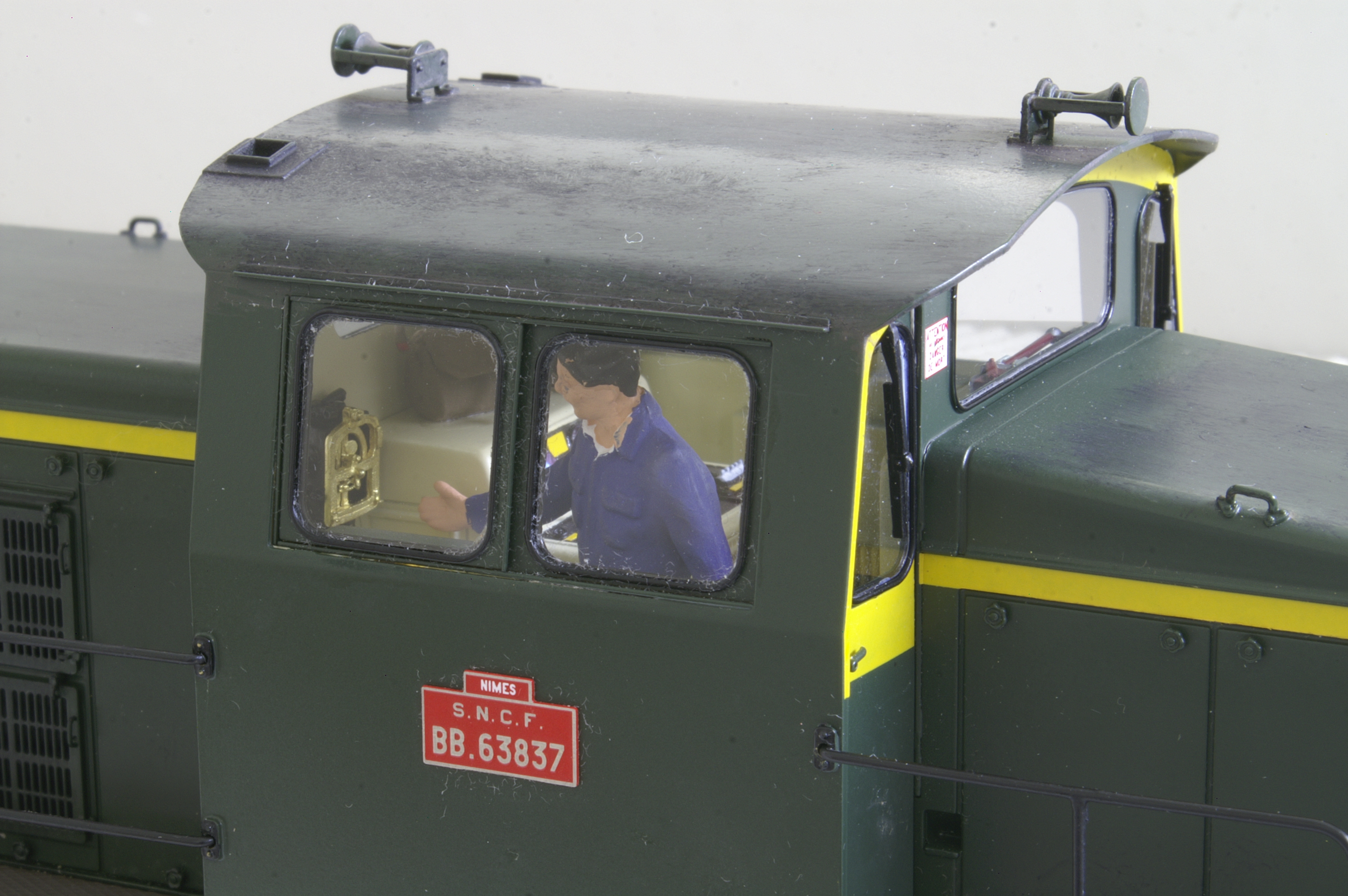

Depuis le temps, mais les choses ne vont pas aussi vite que je le souhaite, bref, voici enfin la 63837 sortie de son atelier, même avec un peu de poussière fichtre.
Donc voici quelques photos, la patine est en cours, c'est une première, donc elle sera légère.
Merci à MC76 pour la suggestion de la sacoche de l'AdC.
Ce fil continue à être superbe avec vos très bôôôô modèles, continuez...

Superbe modèle (c'est une redite mais toujours plaisir à voir cette machine) :coeur1: :coeur1:
Il me semble que les portières peuvent s'ouvrir. Le "truc", ça serait de virer le ressort et de les laisser battre au gré des mouvements de la machine. J'ai fait ça sur la mienne (JCR) et c'est top !
