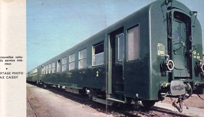

C'était une période de transition, et il y a les habitudes régionales....
RMA a aussi sorti ses DEV avec toit noir, y compris en n°UIC, ce n'est que bien plus tard que ces voitures ont été produites avec toit vert.
Une certitude, les voitures USI et UIC ont été livrées neuves avec toit vert dès 1963. Les voitures plus anciennes DEV comprises, ont reçu des toits verts plus tardivement à l'occasion des grandes révisions.
(extrait VdR N°892 de 1963)

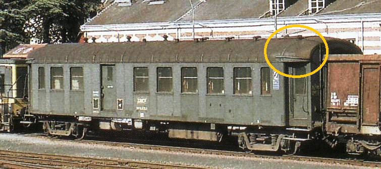

En ce qui concerne les OCEM, la dernière voiture OCEM RA en service en France, la B4D (ex C4D) du MV Thouars Bressuire, avait un toit noir en fin de vie, en tout cas, c'est ce que je vois sur les photos publiées dans les deux numéros d'Historail consacrés aux MV (dont le numéro 14 d' Historail de juillet 2010). Il y a notamment une photo où l'on voit la délimitation vert / noir sur le dossier.

On trouvera quantité d'exemples et de contre-exemples... Il y a la règle, le principe puis les exceptions, les essais, les protos et les oiseaux rares qui ont pu échapper à la règle.
Attention à ne pas prendre pour exemple des matériels préservés par des associations, ils sont souvent faux ou fantasmés....
Pour la B4D OCEM du MV de Thouars, la toiture est bien salle c'est possible mais pas certain, la marque cerclée laisse un doute...:
(extrait de la photo d'Historail n°14)
Comme l'a fait remarqué Pierre bis, un toit bien patiné solutionne le problème.
