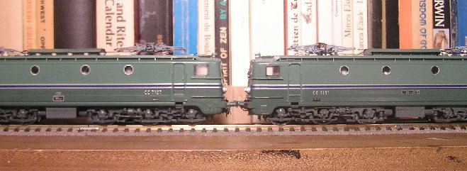

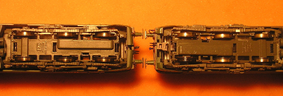

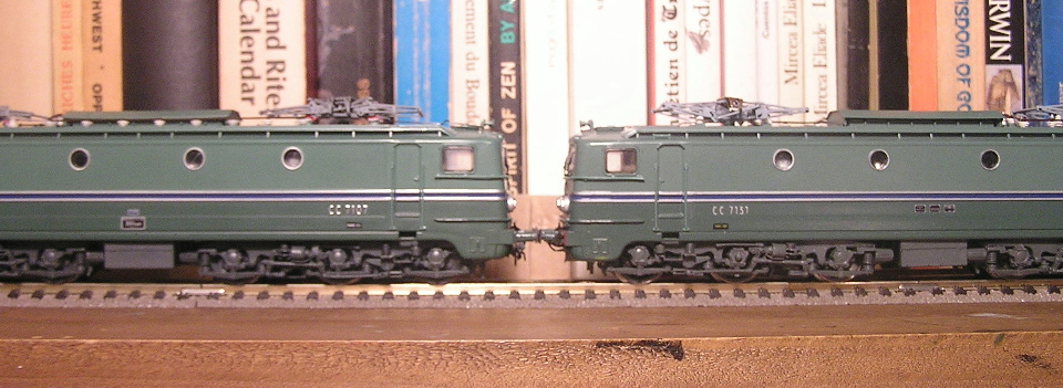

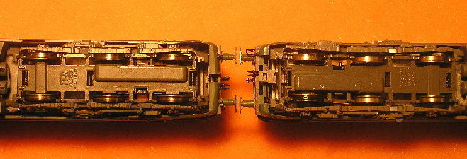

Comme je l'ai deja dit par ailleurs, je prefere de loin me procurer des modeles ameliores ou surdetailles que des modeles "sortis d'usine." Dans cette optique, j'ai achete hier une 7100 Rivarossi dont l'ex-proprietaire a eu l'excellente idee de rectifier l'ecartement des flancs de bogies afin de leur rendre un aspect plus realiste. En effet, a l'echelle 1, les fancs de bogies ne raclent pas les quais de gare. Or, sur La 7100 Riva d'origine, ces flancs ressortent beaucoup trop de la caisse. Comme toujours, cela a ete fait pour faciliter l'inscription en rayon serre en donnant surtout plus de jeu a l'essieu central de chaque bogie. Ah, ces affreux rayons serres ...etc., etc. Mais comme je n'ai rien a faire de rayons serres, je la prefere de loin comme cela. Deux photos parleront plus que moult explications. L'une de ces machines est une machine telle quelle. L'autre est la machine modifiee. Qu'en pensez-vous?
Rapide 424

Laquelle est modifié?

Pas mal du tout!
Point de vue rayon, elle peut descendre jusqu'à combien ainsi équipée?
Ne pouvait-on pas réduire l'épaisseur des flancs?

Effectivement, ça se voit bien. c'est pas mal du tout. :cool:

ah oui sayait j'ai trouvé, en effet c'est assez flagrant en fait!!!
Je connaissais pas la machine donc forcement.... :roll: :roll:

Effectivement, en reduisant l'epaisseur des flancs au niveau de l'essieu central, on peut probablement lui donner plus de jeu en courbe. On se demande d'ailleurs pourquoi Riva n'a pas fait cela plutot que d'ecarter les flancs . . . :?:
No lo se. Je ne fais que de la vitrine . . . :roll:

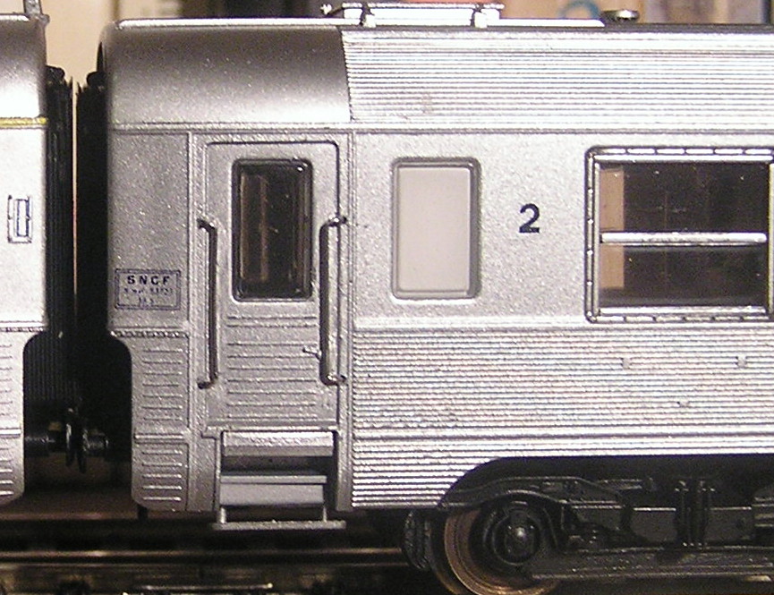

Voici un autre modele ameliore de mon propre atelier. Les DEV inox Rivarossi (et HJ) sont tres bien sauf qu'elles ont ces foutues main montoires moulees. Je les ai donc demoulees et rapportees, faites maiso en aigille inxo de 0.4 mil achete au metre chez Weber as usual. La partie la plus difficile est d'araser les main-montoires moulees a l'X-acto, + mini-poncage a l'eau au 1200. Il fau y aller avec precaution; mais tout modeliste doit en etre capapble. Ensuite, il faut faire des retouches de peinture au gris metal Humbrol # 11, qui correspond exactement a la couleur d'orgine. Ensuite, percer les trous au mandrin a main + meche de 0.4 et ... fabriquer les nouvelles main-montoires a l'aide d'un gabarit metallique prealablement fabrique. (Perso, j;ai utilise la lame d'une lime a onlgle ou j'ai repere d'un trait l'endroit ou la largeur est adequate.) Et voila le resulat.
Rapide 424
Re: Modeles ameliores
15 Jan 2009, 00:00
superbe! :shock:
