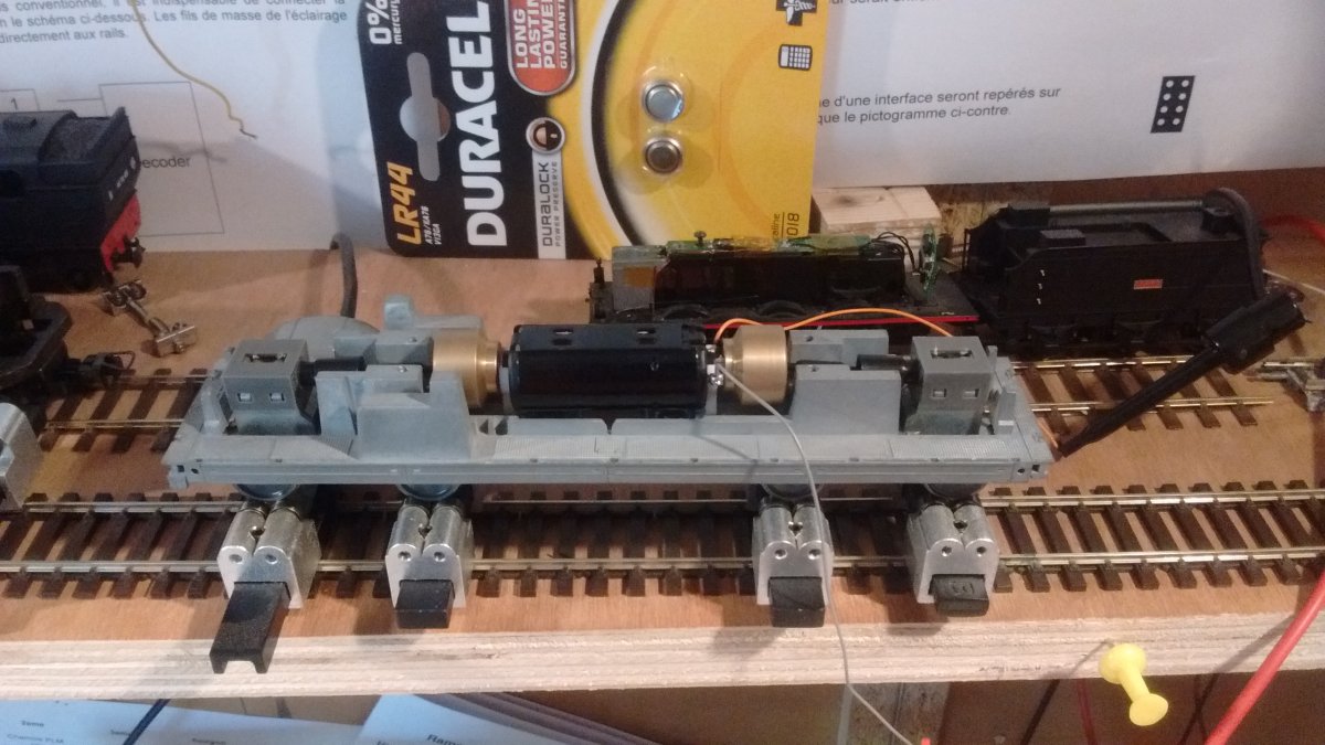

moteur monté, graisse teflon sur tous les engrenages, voila les résultats après plus de 2 heures dans chaque sens sur un banc Bachrus, moteur alimenté en direct avec une alim DC pur continu, et une prise de vitesse par le Speedometer:
- sens avant
4v - 200mA - 32 km/H
7v - 230mA - 80 km/H
9v - 240mA - 120 km/H
12v - 250mA - 170 km/H
- sens arrière
4v - 240mA - 25 km/H
7v - 260mA - 80 km/H
9v - 280mA - 120 km/H
12v - 300mA - 175 km/H
je suis assez content du changement de moteur, qui bien qu'étant un 24v, tourne assez vite en 12v !
en fait, cela dépend surtout du rapport de réduction de la mécanique :siffle:
il consomme un peu plus en marche arrière qu'en marche avant, a part ça, les vitesses sont identiques
je testerais dans les mêmes conditions le montage d'origine HJ, histoire de voir les différences de vitesse
Dominique :coucou:

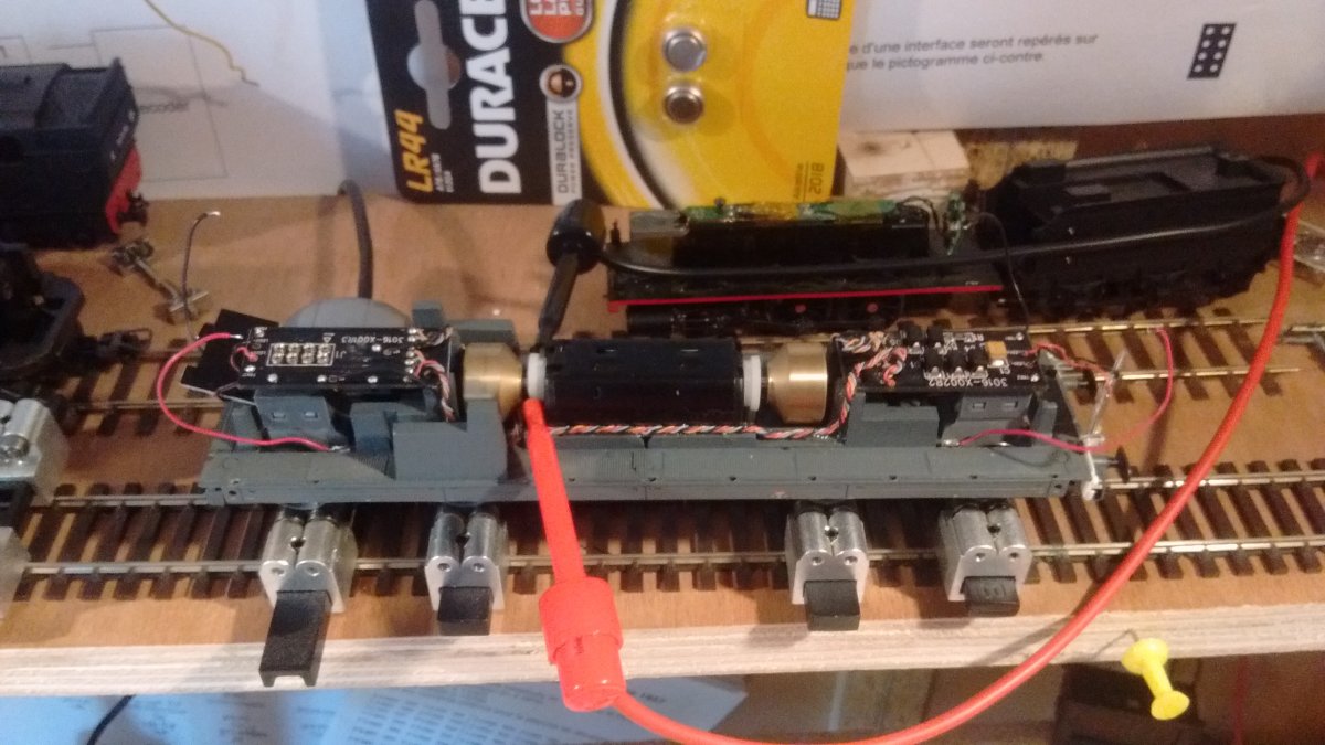

j'ai pas pu résister, j'ai fait la comparaison de suite :mrgreen:
même condition que sur l'autre: remontage intégrale de la mécanique, nettoyage, graisse téflon, et prise de courant sur les broches du moteur (plug DCC retiré bien sur)
- sens avant
4v - 230mA - 20 km/H
7v - 270mA - 70 km/H
9v - 280mA - 100 km/H
12v - 300mA - 150 km/H
- sens arrière
4v - 200mA - 25 km/H
9v - 260mA - 115 km/H
12v - 280mA - 180 km/H
Dominique :coucou:

A voir comme ça, je ne trouve pas vraiment d'amélioration, reste à voir la souplesse et le ralenti.

... sauf qu'a l'origine, elle était équipée du moteur 3 pôles Igarashi :siffle:
oui oui, celui fait des a coups en le tournant à la main, voir qui crame :hinhin
donc déjà avoir des caractéristiques identiques aux dernières HJ, cela me suffit pour l'instant ;)
hélas, on ne pas changer simplement avec le bloc moteur HJ à 50€ puisque les emplacement de fixation ne sont pas a la même cote (sauf a forcer de travers les supports) don un moteur identique aux HJ pour 5€ et 5€ pour la paire de supports Shapeways, cela me va :!:
j'avais bien pensé a un Buhler en premier, mais ils sont trop large :mort:
Edit: puis je me suis tourné vers le moteur Roco (comme en page 2 du fil) que j'avais heureusement en stock :siffle:
le gag, c'est que les têtes de cardan sont de diamètre différent entre la VSF Jouef et le volant d'inertie Roco, ce qui implique d'adapter avec un raccord central ... et sacrifier un cardan Jouef que je n'avais pas d'avance ...
alors pour l'instant, je teste la version "tout made in Jouef" et si cela ne me convient pas apres pas mal d'heures de roulage (genre conso moteur) je testerais "mixte Jouef-Roco" ;)
le but de ce fil est de "reconditionner" une Jouef Champagnole, pas de la transformer en bête de course pour salon :mdr:
on peut aussi re motoriser avec un moteur sans fer ou autre hdg, cela serait sans doute mieux, mais pas au même prix non plus :yin
dans ce cas, je conseillerais de revoir aussi une partie des bogies, car il y a pas mal de jeu dans les 4 66000 recemment démonté :gne:
Dominique :coucou:
