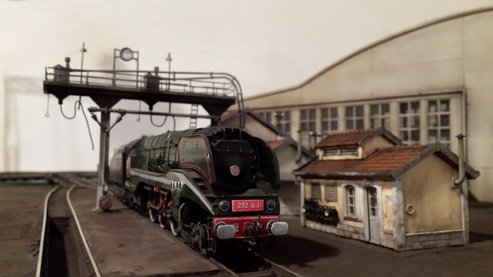

- concernant les déraillement intempestif du bogie avant de la 232 U1 , as-tu lesté avec du plomb.??. :vieux:

Re: Vieilles gloires Jouef et consorts...
Messagepar Christou231
17 Avr 2018, 20:39
ulysse5760 a écrit:-- concernant les déraillement intempestif du bogie avant de la 232 U1 , as-tu lesté avec du plomb.??. :vieux:
Il faut faire un réglage de la machine sur un coupon de rail au raz des yeux pour bien voir le résultat:
Il faut redresser légèrement à la pince le timon métallique du bogie avant vers le bas de manière à ce que le débattement vertical permette d'absorber les inégalités de la voie et sans soulever l'avant de la machine via le ressort.
Pour l'attelage arrière de la machine, veiller à ce que la presssion des coupoles de connection ne soulèvent pas le bogie avant du tender en appuyant trop fort sur les picots.
Veiller à ce que les picots ne chevauchent pas la boucle.
La machine doit avoir une marche souple. En palier, tracte facilement 15 voitures avec des bandages d'adhérence ROCO. Tracte les 15 pièces en rampe de 20 avec des bandages en caoutchouc d'origine Jouef ( fragiles, détestent l'alcool à brûler pour nettoyage des voies - il faut de l'essence C) ou équivalant. ;)
