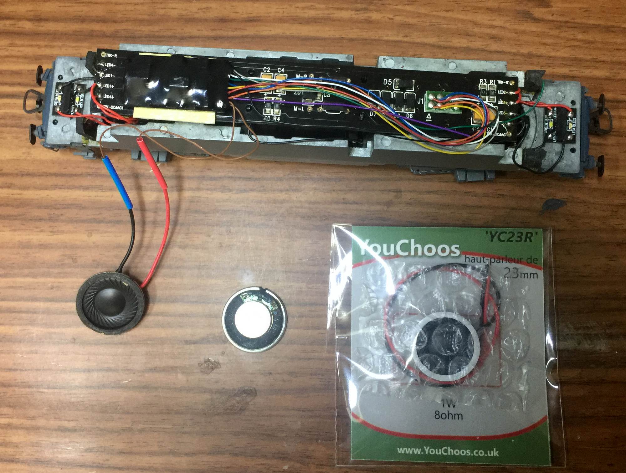

Nouveau passage par l'infirmerie...
C'est pour une BB 67000 Jouef, avec un décodeur Locksound 3.
Le HP s'est mis à grésiller très désagréablement. Inspection faite, sa membrane est un peu abimée (il faut dire que pour le loger...). J'ai recherché un HP de remplacement. On voit sur la photo ci-dessous celui que j'ai trouvé : 23mm (pile comme l'original), 1 W, 8 ohms.
Dès qu'on met 2 sons (moteur + klaxon, par exemple), ou quand le moteur ronfle au démarrage de la loco, ce HP se met aussitôt à produire un son parasite très fort et encore plus désagréable que le grésillement du précédent HP. J'ai modifié le CV 63 qui gère la puissance globale du son. D'une valeur de 32 au départ je l'ai baissé progressivement jusqu'à 10. Résultat : il y a du mieux, nettement, mais... toujours au démarrage de la loco ça part en sucette.
Mes questions : ce HP a-t-il les bonnes spécifications pour aller avec ce décodeur ? Si non, où puis-je trouver un HP de remplacement qui soit parfaitement compatible et de la bonne taille ? Voyez-vous autre chose à faire ?
Merci d'avance à ceux qui voudront bien se pencher sur ce problème !
Photo : le nouvel HP branché sur la loco, l'ancien (retourné avec une indication peu lisible), et un double de ce nouvel HP avec ses références et le site où je l'ai trouvé.
