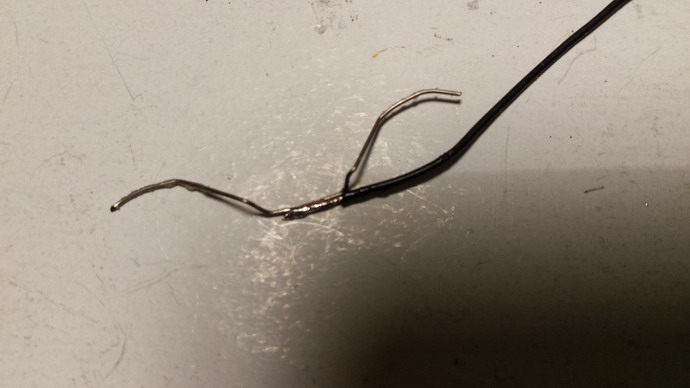

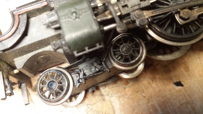

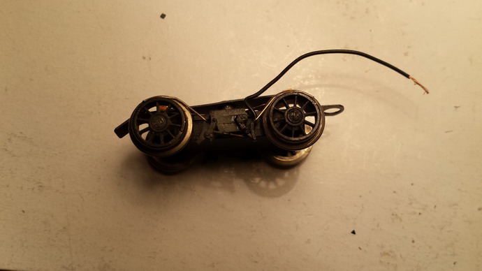

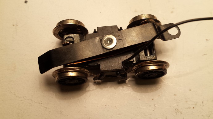

je ne sais pas pour la conduite de tes trains. Aucune de mes machines possèdent un volant d'inertie sauf ma 150X ROCO et la marche sur l'ère est inexistante si je coupe le courant brusquement (avec un déraillement de la rame longue qui pousse...). D'ailleurs je doute de l'efficacité surtout avec une transmission par vis sans fin Je suis en analogique, donc j'agis sur le rhéostat pour le ralentissement. Par contre, il faut une bonne prise de courant en multipliant le nombre d'essieux capteurs qui est le défaut de Jouef. Pour ta 2D2, je verrais deux essieux bandagés au centre, prise de courant par les essieux moteur extrêmes et prise complémentaires par les bogies.
Un exemple de prise complémentaires par les bogies:

Merci, l'idée pour les bogies porteurs est intéressante, et ton montage est très discret, c'est tentant. Par contre, pas de bandages d'adhérence sur aucune de mes machines, j'y suis allergique... :P
Et cela ne pose aucun problème, mon réseau est tracé uniquement en palier.

Christian, tu as utilisé quoi pour brunir tes essieux, sur le bogie que tu as mis en photo. Merci ;)
Rollang
Messages: 1794
Re: Le retour de la 2D2 5500 Jouef ?
Messagepar Christou231
02 Nov 2024, 21:44
Rollang a écrit:Bonsoir.
Heu....c'est tout bête. De la peinture Humbrol noir mat 33 sur les flancs de bandages. D'ailleurs je fais ça sur tout mon parc. Pour l'époque de sa sortie, Lilliput avait fait fort sur la finesse de cette machine. En fait ce montage était pour palier à la captation du courant, la machine sur le pole + et le tender pôle . Lors d'un changement de voies parallèles isolées l'une de l'autre et alimentées séparément sur une bretelle-, elle était infranchissable par la machine. Celle-ci devait alors prendre le courant sur les deux files de rails. la prise de courant sur le bogie est discrète.

Ah ok, je fais de meme avec le noir mat humbrol pour les flancs des roues, mais j'avais l'impression sur tes photos que les tables de roulements étaient brunies....
Rollang
Messages: 1794
03 Nov 2024, 12:34
Le brunissage des tables de roulement est irréaliste. En fait c'est pour rendre plus discret les boudins coupe jambon.

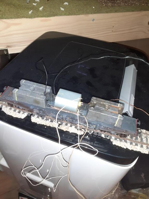

Les travaux de voies sont achevés, je me suis mis sur la pose des poteaux et caténaires....Meme en utilisant des éléments du commerce, c'est parfois un peu galère. Donc pour décompresser, je bricole un peu sur la 5500 de temps en temps. Aujourd'hui, après la pose de 2 mètres de caténaire, j'ai échangé les couronnes de transmission, et présenté les lest pour tracé le découpage à opérer sur ces derniers....

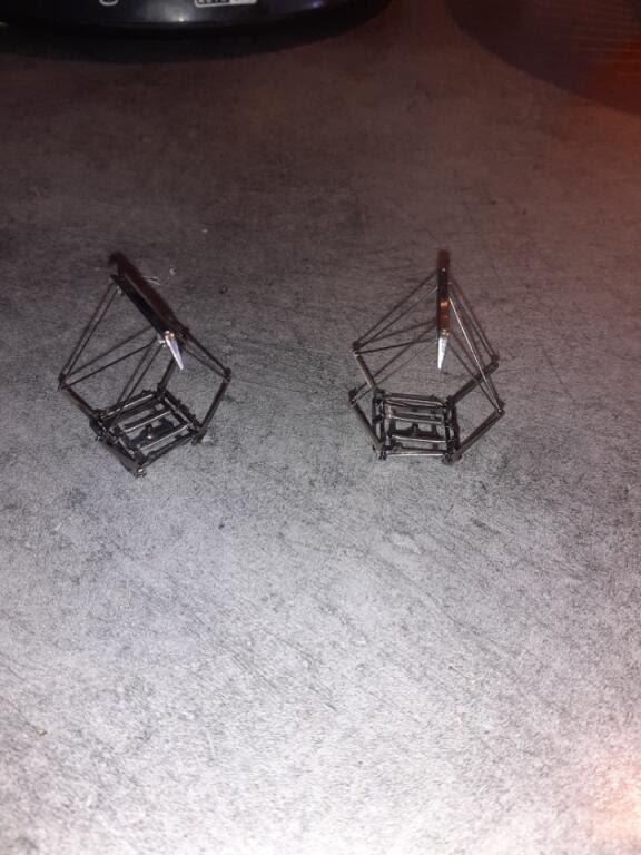

Aujourd'hui, réception des pantographes. Au départ je voulais prendre des HJ, mais ceux çi semble fragile, et à 25€ pièces, ça ne m'a pas emballé. J'ai trouvé cette paire "made in China" pour 11€ livré, ils semblent résistant et bien conçu, avec 3 ressort d'appui. Parfaitement plat une fois abaissés. Certes non conforme, je fais les adapter, création des deux "croix" sur les bras inferieurs, et échange des archets. Je pense réutiliser ceux du panto Jouef "canal historique", car en cuivre et trouvable à profusion, donc facilement renouvelable suivant l'usure.....
