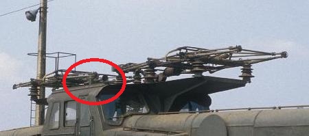

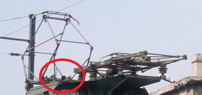

Savez-vous pour ceux qui ont de la doc ou ceux qui les ont connu si les 14100, après GRG, avaient un avertisseur monoton ou bitons ? Je suis en train de détaillé la toiture de ma machine Lima. A l'origine il y a un monoton à trompe longue moulé dans la masse. Je n'ai pas de photos nettes montrant ce point.
En comparaison aux 12000 qui elles avaient un monoton court en toiture.
Merci.

Sur quelques photos, on distingue une trompe longue en bordure du toit du coté opposé à la ligne de toiture.
Il faudrait voir s'il n'y a pas deux trompes dos à dos d'ailleurs.
(Source : extraits de photos "Internet", recadrées pour ne montrer que les trompes)
Modifié en dernier par EC64 le 26 Mai 2013, 19:58, modifié 1 fois.
