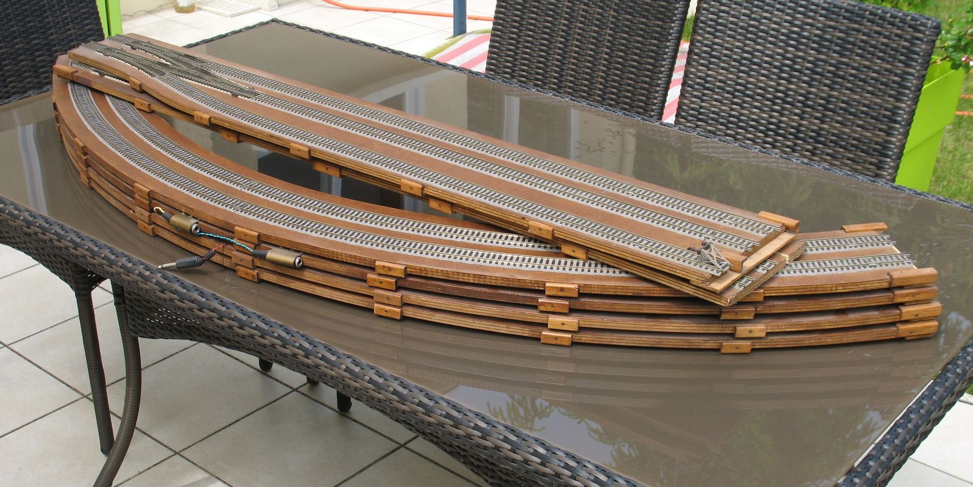

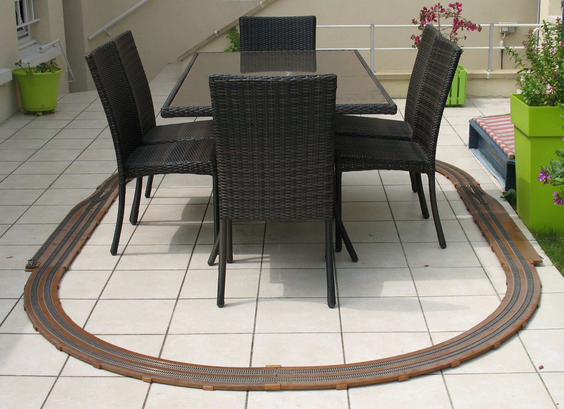

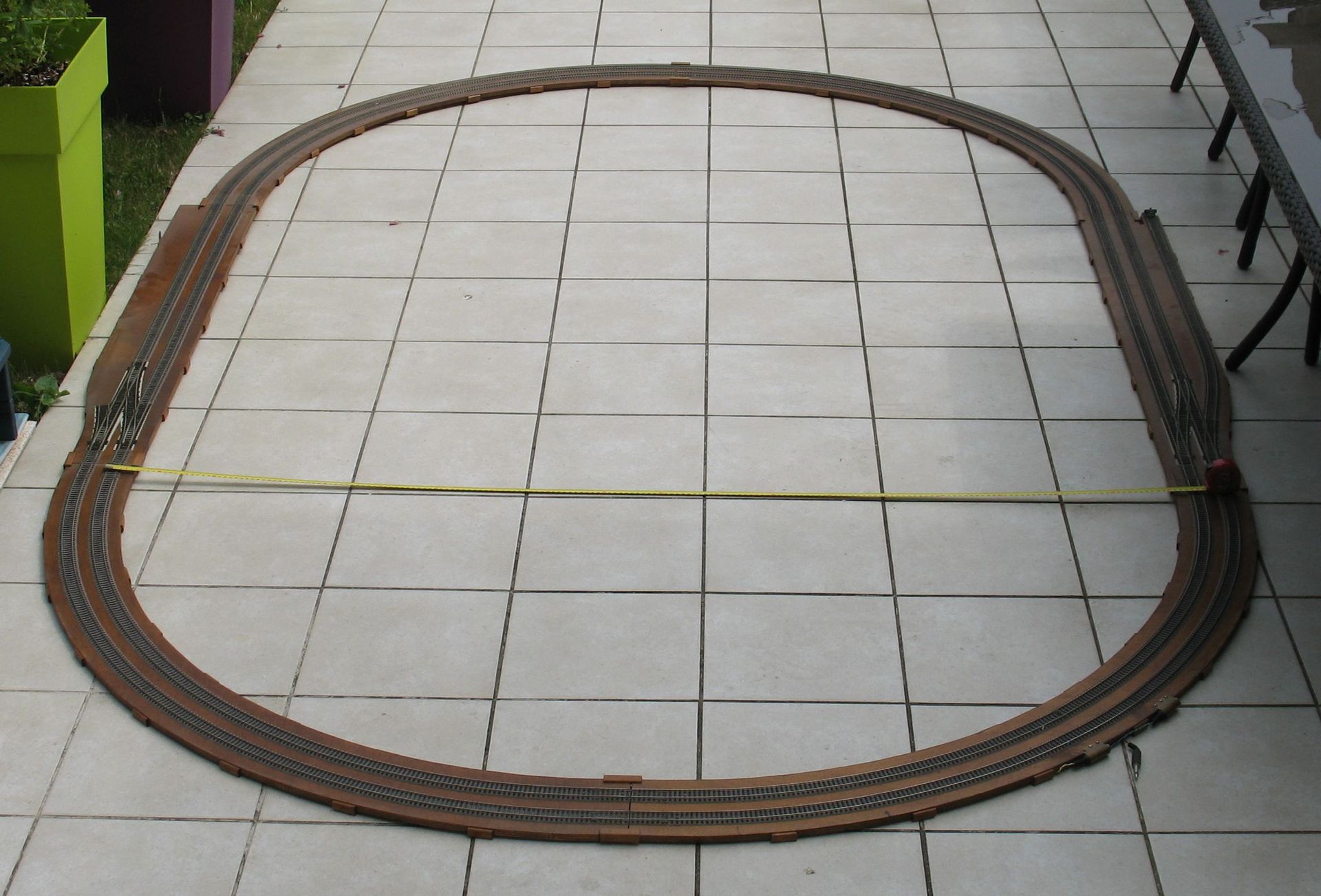

L'installation, pour la circonstance, sur la terrasse du jardin. L'ensemble est composé de 4 quarts de cercles et de 2 lignes droites. Le rayon entre les deux voies est de 1000 mm, la voie intérieure avec un rayon de 970 mm, l'extérieure avec un rayon de 1030 mm. Le tout est réalisé en CP 12. La voie est de la Profi Fleischmann flexible avec aux points de raccordement un tout petit élément droit comportant des éclisses "élastiques". Coté voie flexible, les éclisses des petits élément droits sont soudées.
Le locodrome a été conçu pour être rapidement montable et démontable (maxi 1 minute). A l'époque, j'habitais dans un appartement. Il pouvait donc être installé en plein milieu du salon ou autour de la table de la salle à manger (pour les besoins de l'illustration, il est placé autour de la table de jardin pouvant accueillir 6 convives).

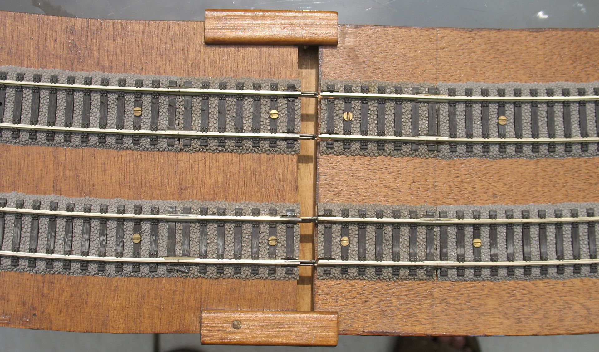

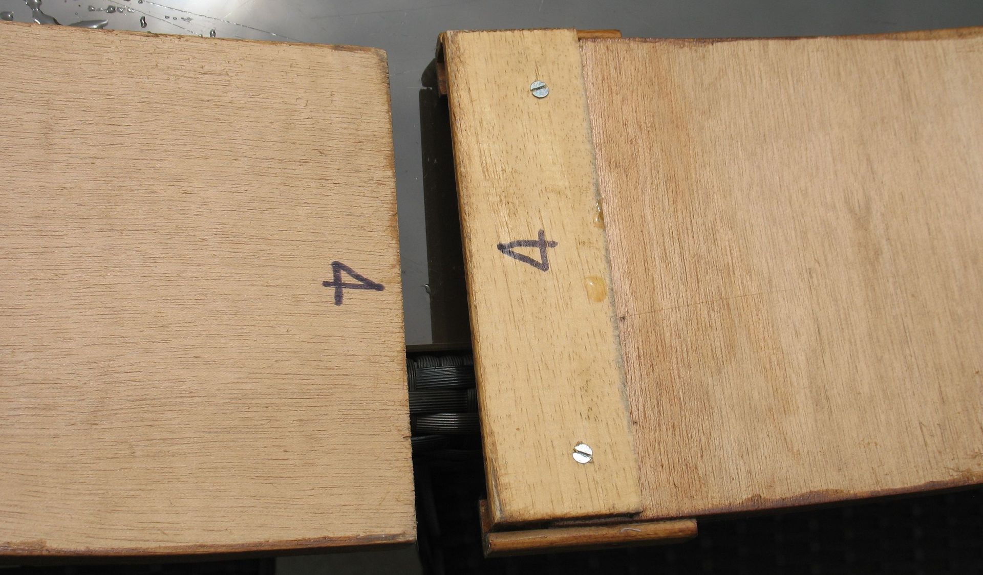

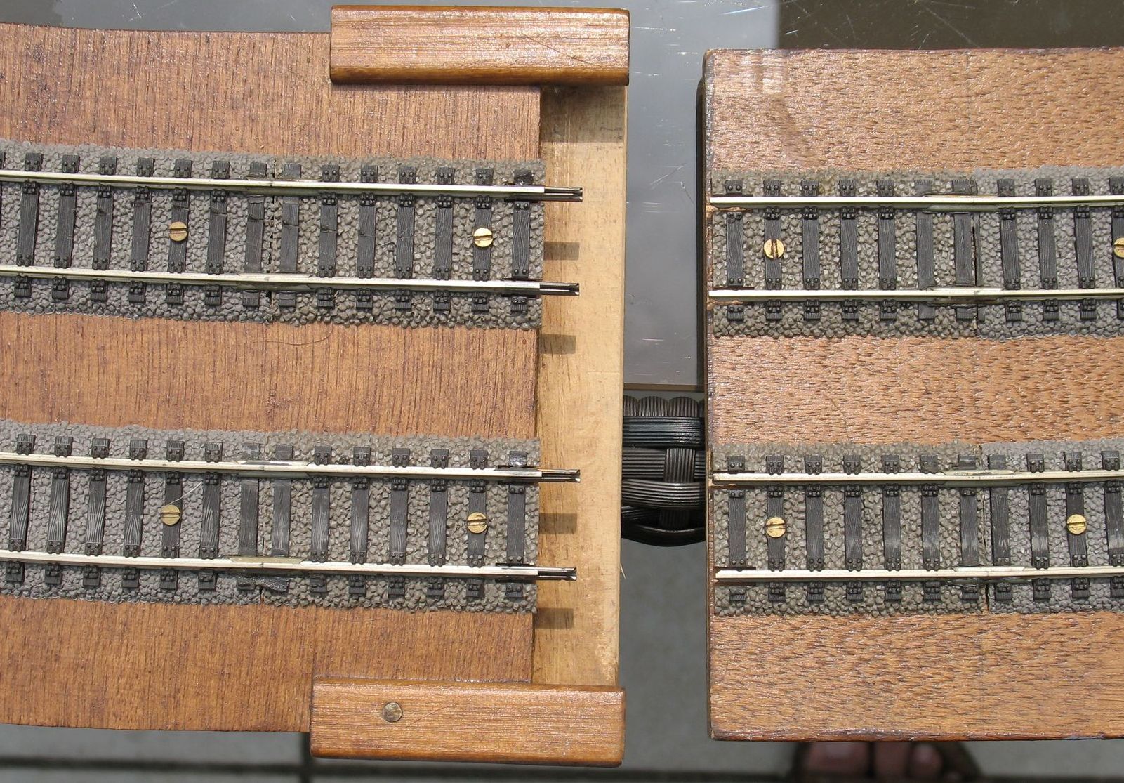

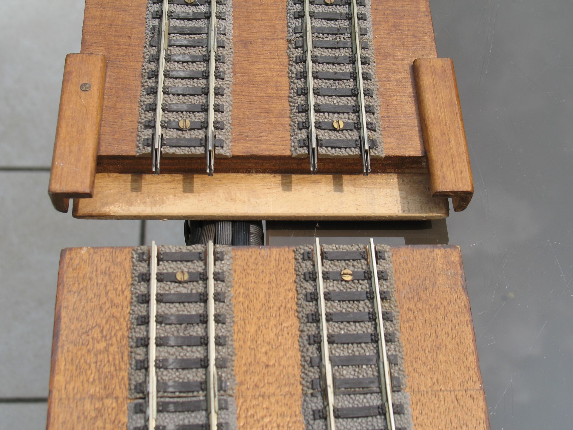

Afin de réduire le temps de montage et de limiter les risques de dégradation des rails et des éclisses, j'ai installé des petites cornières en bois et une platine qui garantisse le positionnement de deux éléments avant que les éclisses et les rails ne soient en contact.
les platines du dessous qui règlent le guidage en altitude des éléments avant assemblage. Tant qu'à faire, les extrémités antagonistes sont repérées. Les petites cornières en bois réparties sur le périmètre de l'installation surélèvent légèrement la plateforme et permettent de glisser facilement des petites cales pour palier un défaut de planage.
Il n'y a plus qu'à pousser, une fois les éléments en contact, les éclisses élastique "verrouilleront et assureront une parfaite continuité électrique.
L'ensemble mesure HT: 1500 x500 x 150 mm : ça se range dans un placard ou au dessus de l'armoire de la chambre etc...
