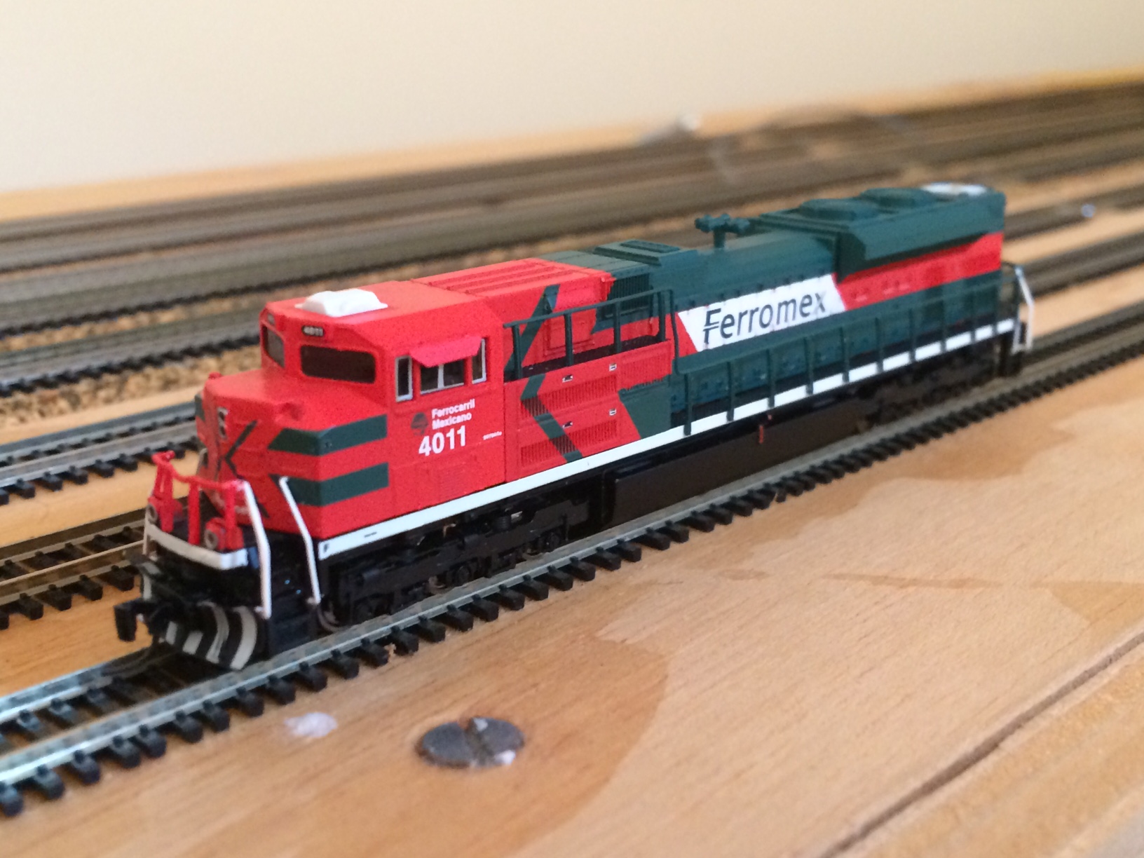

Pour ma part, j'aime bien les modèles post-sixties. Du moins certains, une des conditions étant qu'ils aient été conçus et construits sur la rive ouest de la Mare aux harengs... :mrgreen:
Comme celui-ci, qui est par ailleurs mon dernier achat de matériel roulant, en Z 1:220e bien entendu. :yin
Messages: 5756
