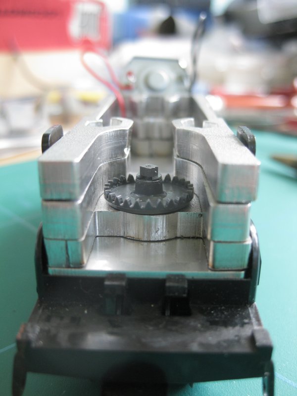

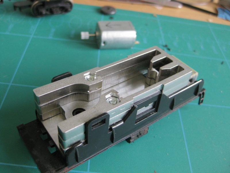

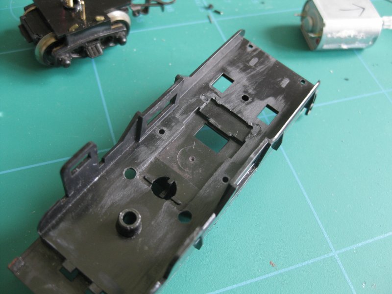

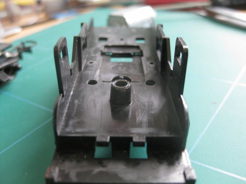

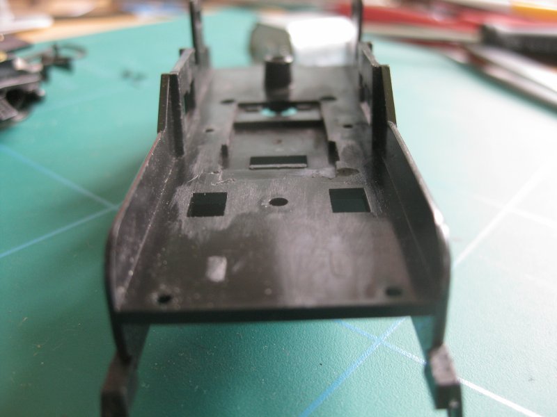

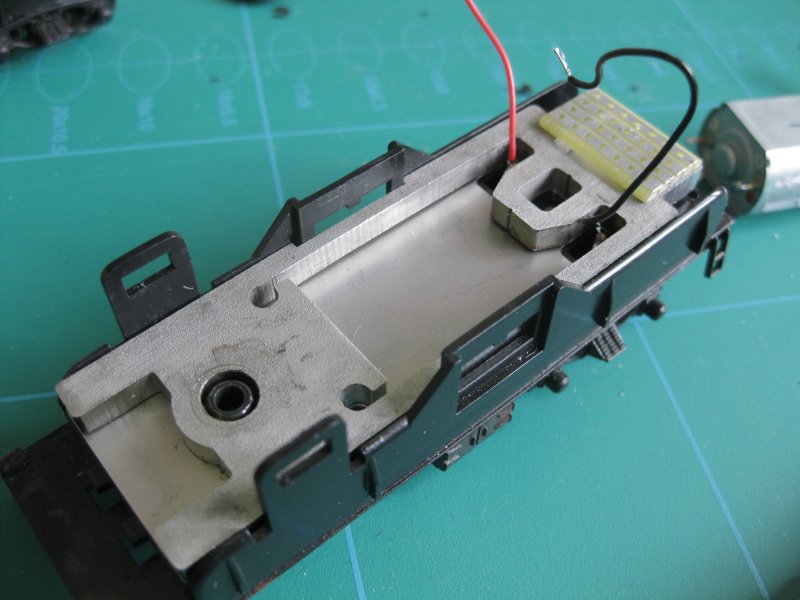

moi c'est une vieille R Jouef, patinée avec mes p'tites mains y'a... longtemps, mais à la motorisation pourrie d'origine, que j'ai "Iprodé" ;)
qlq photos:
1 - arasage complet du dessus de châssis !
2 - montage des couches de lest
les vis tête fraisée doivent affleurées !
la couronne dentée doit juste effleurer le lest qui est dessous, et rien ne doit forcer !!!
a suivre...
