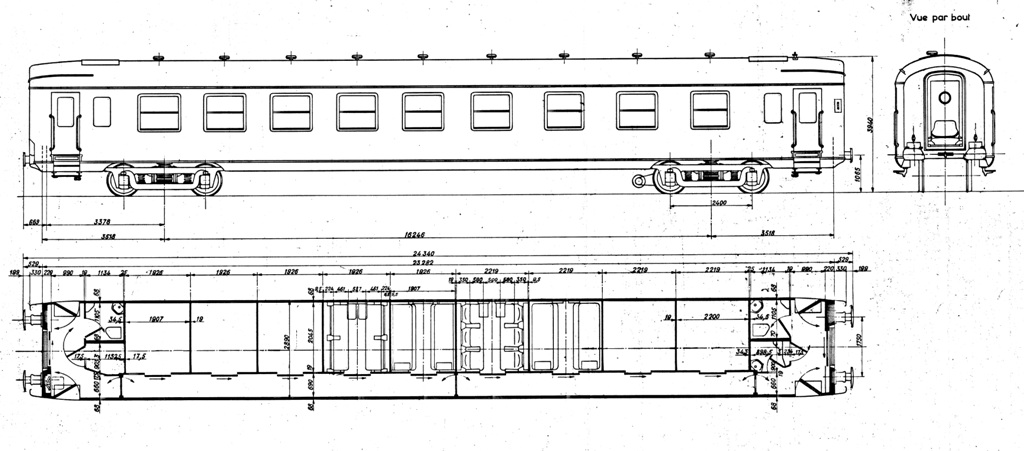

est-ce que quelqu'un pourrait partager sur le forum les dessins cotés de cette voiture?
Je voudrais la réaliser en élaborant un A9 et un B10 DEV HJ mais je ne réussis pas à trouver en vente l'Encyclopédie des voitures de la Sncf.

Re: A4c4B5c5 DEV.
27 Fév 2014, 17:37
Voilà !
Les puristes objecteront que réaliser cette voiture en découpant une A9 et une B10 ne permet pas de réaliser une voiture exacte, en ce qui me concerne, il s'agit d'un compromis tout à fait acceptable.
Bon courage et belle réalisation !!
Re: A4c4B5c5 DEV.
Messagepar E646-003
27 Fév 2014, 18:38
Merci EC64! Oui, quelqu'un m'a dit qu'on n'obtient pas une reproduction exacte mais plus courte de 3 mm parce que les compartiments de cette voiture sont un pò plus grand de ceux de l'A9.
Cependant je crois qu'il s'agit d'un compromis acceptable en manque d'une reproduction industrielle... ;)

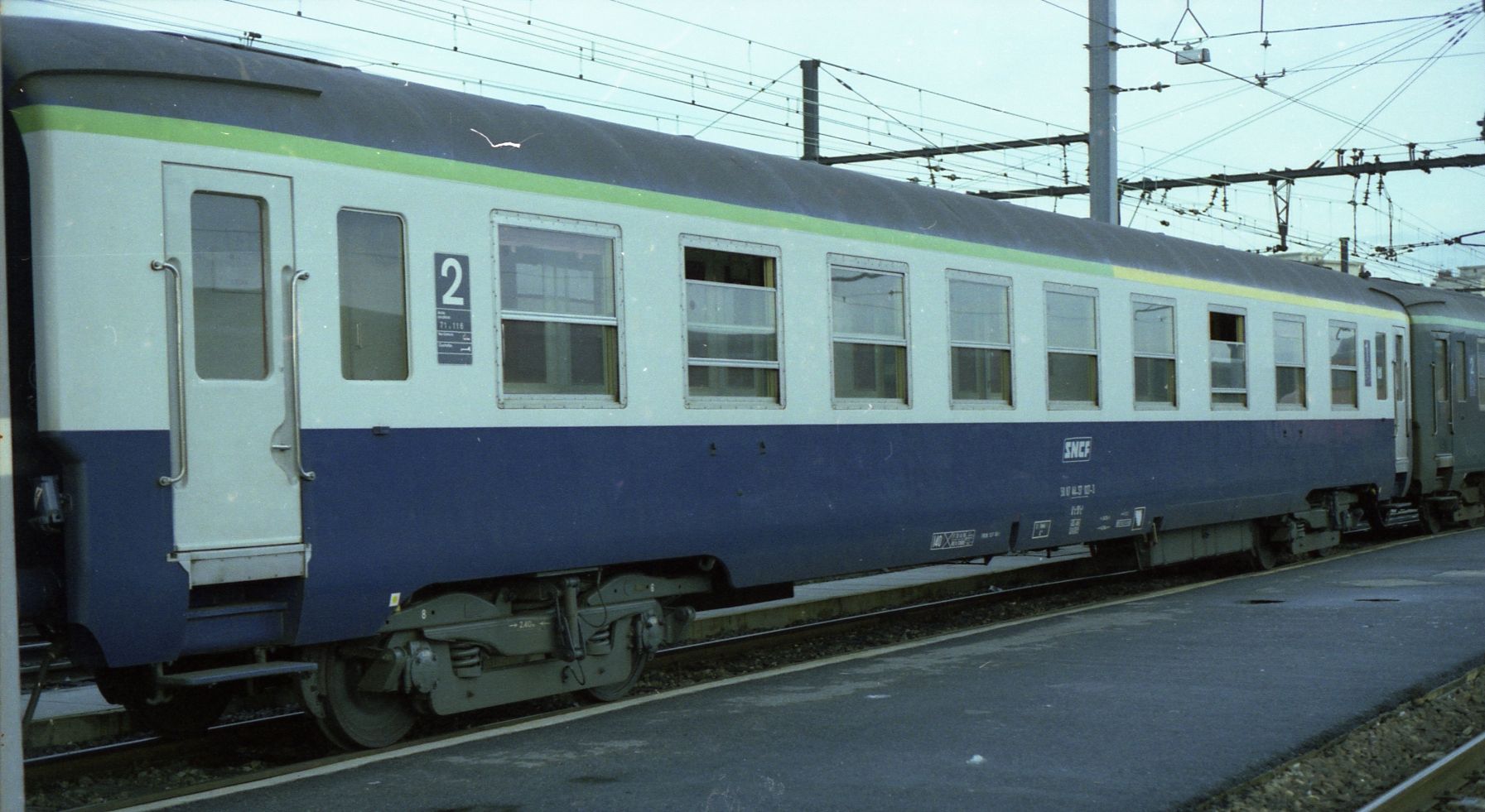

En regardant les photos de la production Jouef annoncée pour 2015, on voit que sur le modèle époque IV (livrée verte et livrée Corail), le sigle SNCF se trouve en milieu de la caisse, sous la dernière baie de la partie seconde classe. Or, dans toutes les photos de "vrais trains" que j'ai pu voir (comme dans ma mémoire), ce logo est sous le montant qui sépare les deux parties (première et seconde classe). Qu'en est-il? ce qui est proposé par Jouef a-t-il réellement existé?

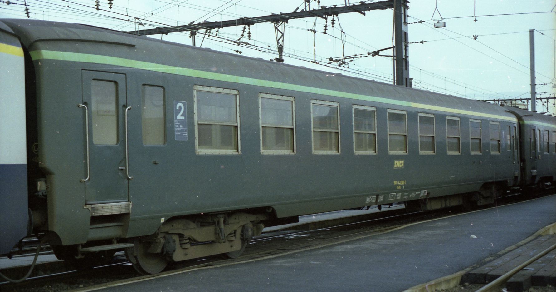

21 Juin 2015, 23:28
Je viens de visionner une photo d'une vrai A4c4B5c5 DEV en 1986, sur celle-ci le sigle est sous la dernière fenêtre de la partie 2ème classe (5ème compartiment).
Il est possible que les deux dispositions existent.

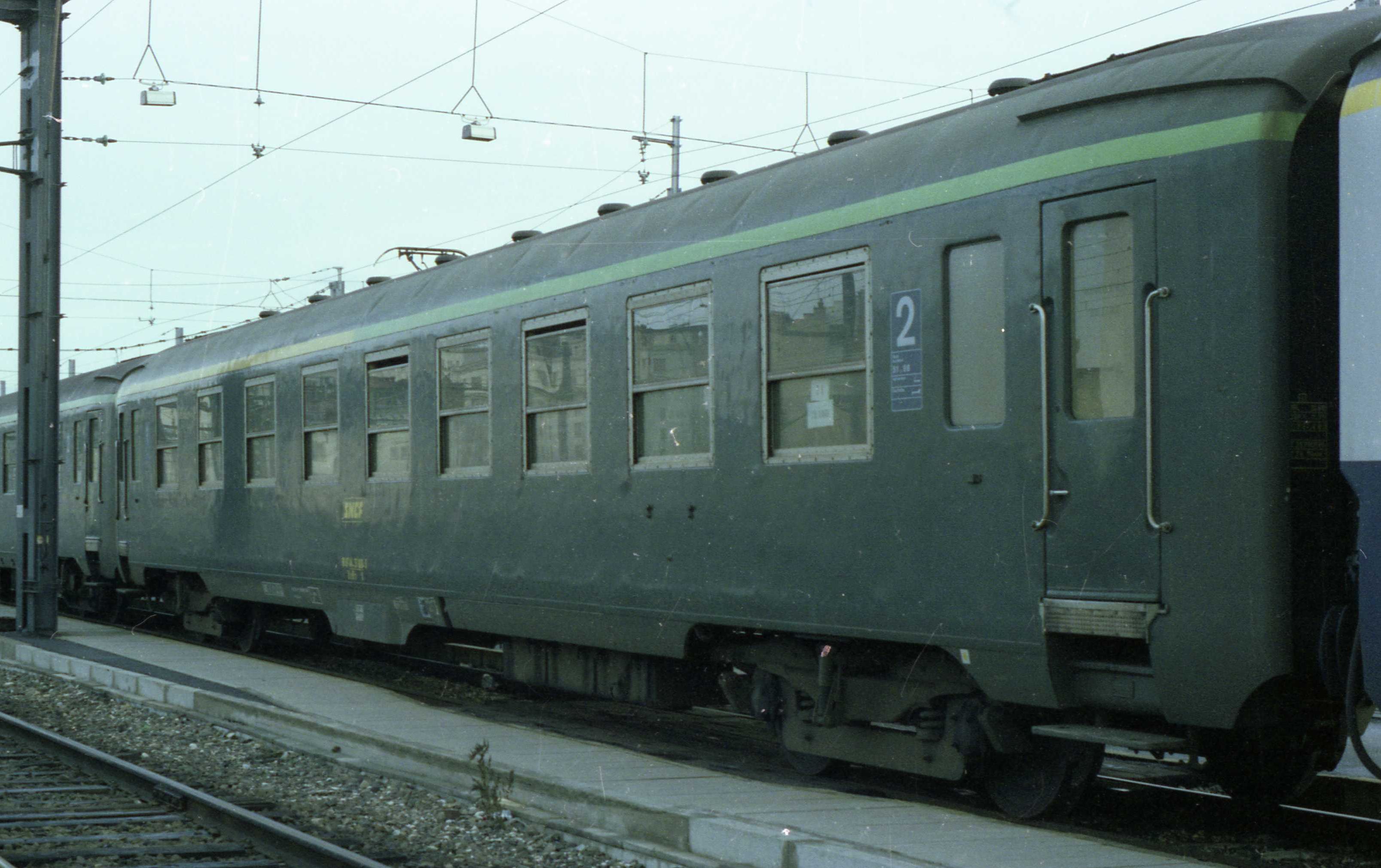

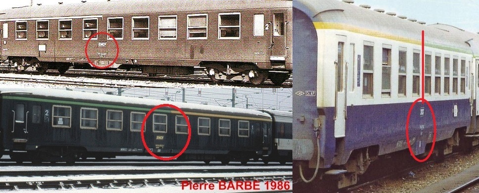

Re: A4c4B5c5 DEV.
22 Juin 2015, 17:02
Les deux dispositions existent :
(extraits de la revue Le Train spécial DEV, et photo d'un auteur connu)
Re: A4c4B5c5 DEV.
Messagepar BL9354
27 Juin 2015, 23:53
Merci EC64
Je connaissais les photos de la revue (d'où ma question), mais pas celle de l'auteur inconnu.

Re: A4c4B5c5 DEV.
Messagepar Undertaker
28 Juin 2015, 06:55
EC64 a écrit:Les deux dispositions existent :
Oui, les deux dispositions existent mais il faut préciser qu'elles existent sur la même voiture. Le logo SNCF est placé dans l'axe de la fenêtre coté couloir et dans l'axe du trumeau coté compartiments.
