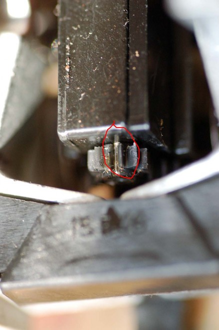

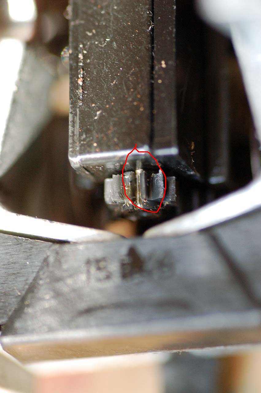

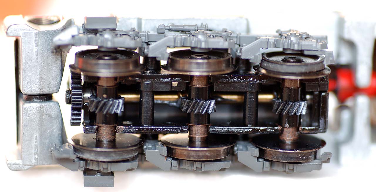

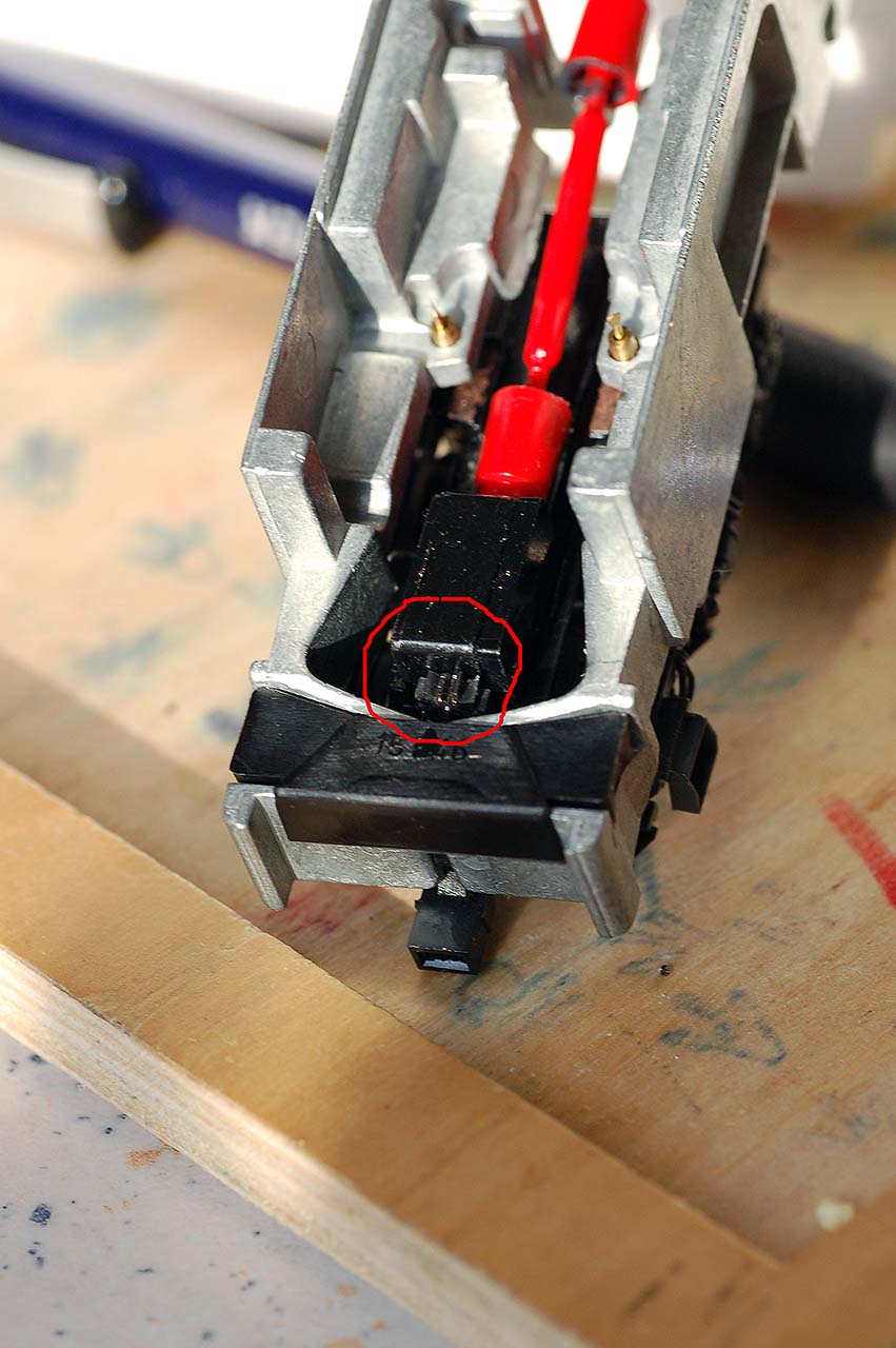

OK, la voilà:
Bogie avec le caisse composé de plastique et métal, la transmission avec un vis sans fin:
Pignon cassé se trouve içi, 11 dents:
Ce pignon est cassé:
Grâce à Bernard, je sais maintenant où est-ce q'on peut l'acheter, grâce a toi j'ai compté les dents. Mais quel est le module de pignon?
