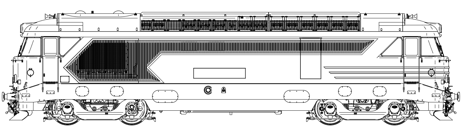

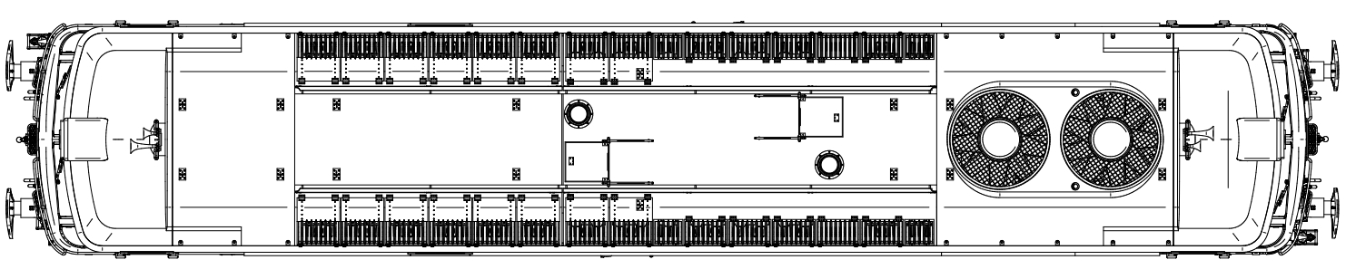

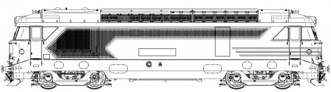

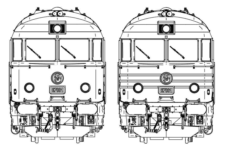

Salut à tous,
Je lance aujourd'hui un nouveau sujet concernant l'annonce et le développement des futures BB 67000 REE. En effet, ce modèle devrait normalement marquer un profond changement dans le monde du 0, avec l'arrivée d'une 1ère machine, toujours dominé par les modèles HDG laiton.

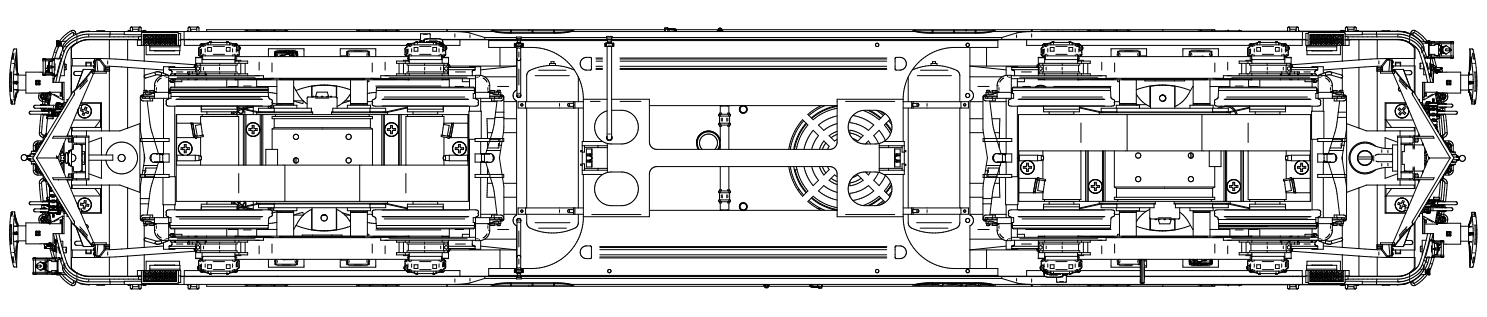

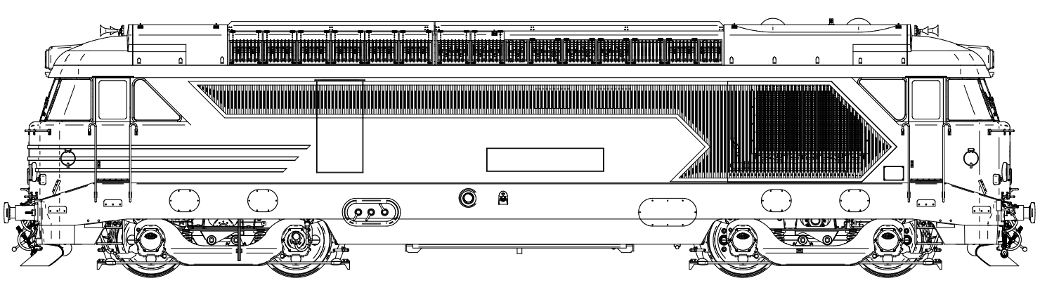

J'ai reçu hier de la part d'un membre du staff de l'équipe REE (merci à lui ;) ) l'autorisation de poster sur FT l'intégralité des dessins d'une des machines au programme, la BB 67001 en version d'origine:
Ces dessins sont actuellement en cours de contrôle pour d'éventuelles corrections. Les outillages sont sur le point d'être lancés dès le début du mois de mai prochain pour une sortie espérée des 1ers modèles, dont je ferai un rappel, vers juin 2015... 8-) :cool:
Un beau programme qui devrait sans aucun doute amener de nouveaux amateurs à se pencher sur cette échelle!!! ;)

Re: [0] les BB 67000/300 REE
Messagepar Bigoudi
19 Mar 2014, 20:42
Hello,
Confirmez moi que sont bien les roues "Coarse scale" qui sont représentées sur le crobar plus haut
car sinon je vais faire une syncope là... :malade:
c'est comme chausser un mannequin de chez chanel avec des charentaises :gratte:
Messieurs de chez REE osez donc des roues proto 43.5 (mais en 32mm bien sûr) ce serait le top!
Messagepar joseph
20 Mar 2014, 11:38
ça y est c'est parti...
En fait il y a deux profils de roue l'un sur l'autre. D’où l'apparence énorme de celles-ci.
D'ailleurs ceux qui ont lu le bon de réservation jusqu'au bout auront sans doute remarqué une petite case "option coarse scale" :ange2:
Moi j'dis ça, je dis rien.... :hinhin :hinhin :hinhin
Messagepar Bigoudi
20 Mar 2014, 14:11
Que nenni ce n'est pas parti...c'était une semi boutade...
je me doute bien que le modèle d'étude 3D ci présent se doit de faire figurer les roues les plus encombrantes pour ne pas se louper au niveau débattement/interférence sur les pièces d'injection communes aux deux version fines et coarse scale
ce qui est dommage c'est qu'il y ait eu des demandes pour une version "Coarse" alors que les techniciens de REE
se faisaient déja un plaisir de revendiquer ce qui sera sûrement un des plus beaux modéles de série jamais réalisé...j'imagine leur déception... :roll:
au passage j'éspère juste que le bogie ne sera pas trop "surécarté" en cote interne pour laisser la place a ces roues pour papy nostalgique des-trains-JEP-de-leur-tendre-enfance...
j'dis ça j'ai tout dit... :hinhin
Edit: bulletin de réservation envoyé à la première heure... :prrrt:

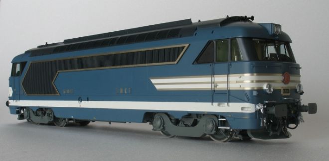

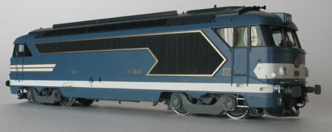

Messagepar rasschaert
22 Mar 2014, 10:09
J'ai en soute ces photos d'un modèle Lemaco , mais je suis incapable d'en retrouver l'origine...
Si l'auteur se sent spoilé, je les retirerai.
Modifié en dernier par rasschaert le 22 Mar 2014, 15:53, modifié 1 fois.
