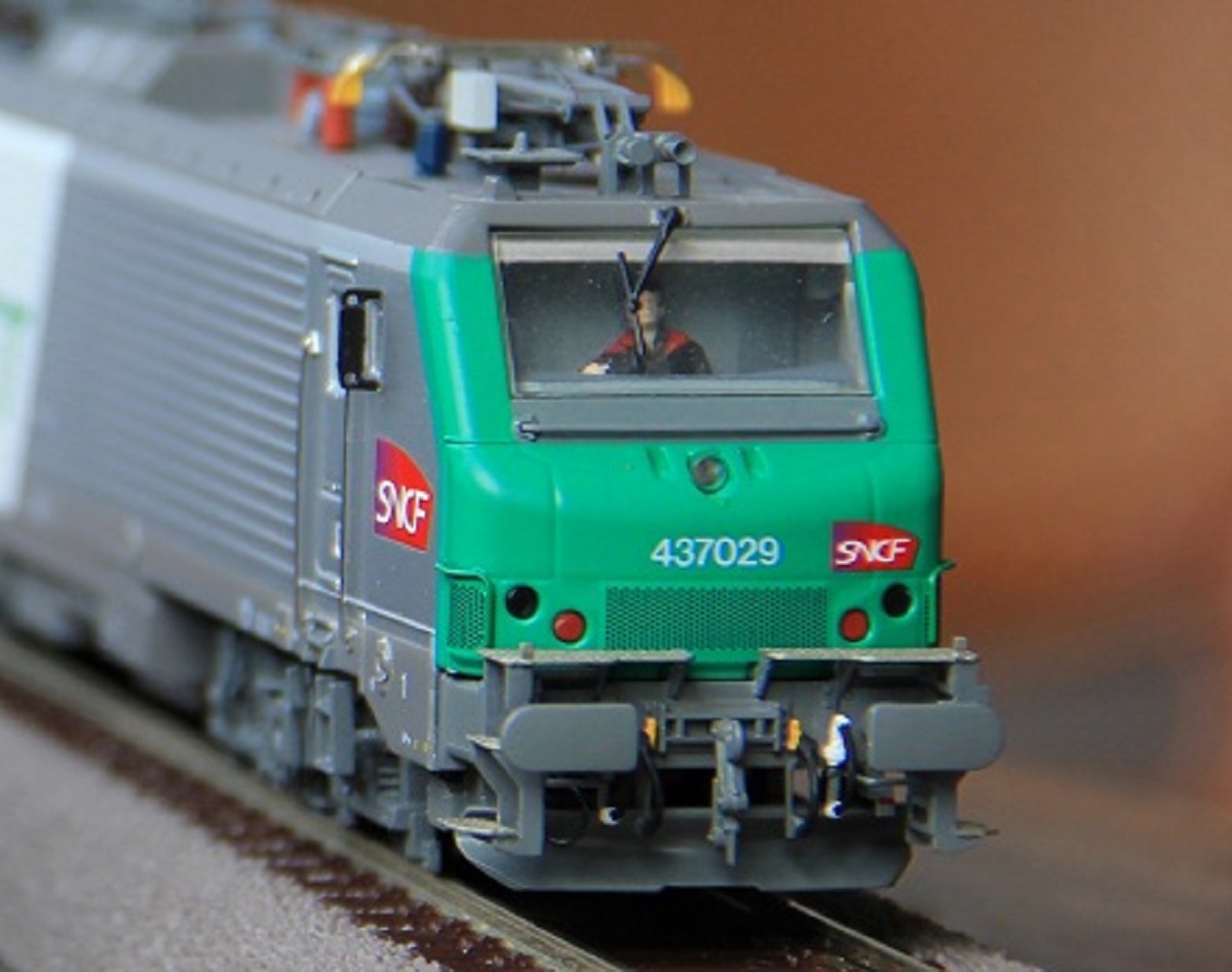

Bonsoir à tous,
J'ai un petit souci, il y a quelques temps déjà, j'ai monté le transkit SMD et le moment de la peinture est arrivé. Mais quelle teinte de gris utiliser? voila le casse tête :mur: qui a une idée?
Merci

Oui, mais quel gris ? Le gris métallisé ou le gris foncé ?

C'est le gris foncé.

Alors, je te recommande chaudement le "gris orage 844" réf. 8033 de chez Décapod. C'est peinture est excellente tant dans le respect de la teinte que l'application à l'aérographe. A mon avis elle devrait bien cohabiter avec la teinte Oskar qui, à première vue, semble conforme. Par contre, si tu peins au pinceau, passe un coup de fil à Décapod au préalable, il me semble avoir entendu qu'ils ont deux gammes plus ou moins diluées (mais ça, je n'en suis pas sur à 100%).

Merci de l'info mais c'est une Méhano :oops: , j'ai déjà essayer le gris orage de chez AMF mais ce n'est pas bon (trop sombre) comme si Méhano n'avais pas utiliser la bonne teinte :mur:

Si cela peut t'aider Guillaume, voici le mélange de peinture Humbroll que j'avais réalisé pour peindre les pièces SMD sur une 27000 et une 37000 Méhano (l'abréviation "g" correspond à goutte):
mélange jaune HB69 3g + gris HB 106 3g + gris HB5 3g + noir HB85 10g +blanc HB130 12g

patrick75 a écrit:Bonjour,
Bonne journée.
Bonjour Patrick,
Merci bien pour ce dosage précis, je vais essayer tout ca.
