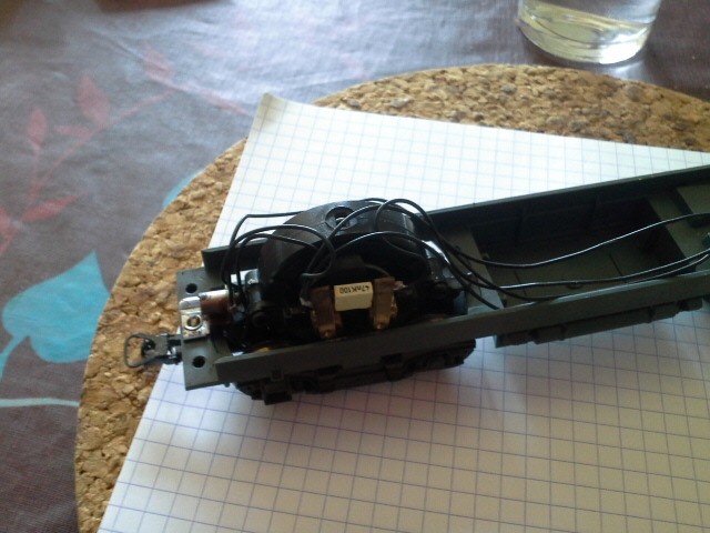

Il s agit d un chassis entièrement plastifié. Il y a juste mentionné jouef. Je vous envoie une photo pour visualiser le moteur
http://www.hostingpics.net/viewer.php?id=47723420140928134752.jpg

C'est celui dont parle Ferro21000.
Point de vue digitalisation, il faut jouer du fer à souder.
Le coté "quasi neuf" est à revoir ;) Cette production doit avoir 20 ans. Et même si elle n'a pas beaucoup roulé, l'oxydation peut avoir fait son œuvre.
Donc nettoyage des roues et des prises de courant.

genzo a écrit:Je vous envoie une photo pour visualiser le moteur
Il y a la fonction ajouter une pièce jointe sur le forum, on voit directement l'image sur le sujet. :yin

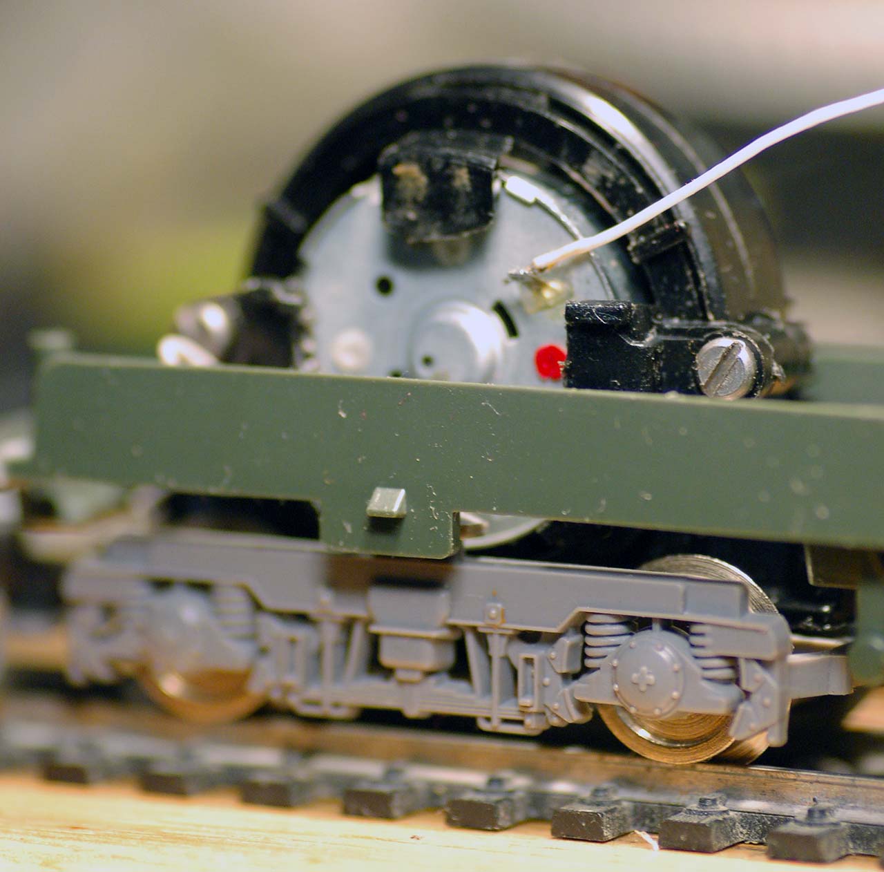

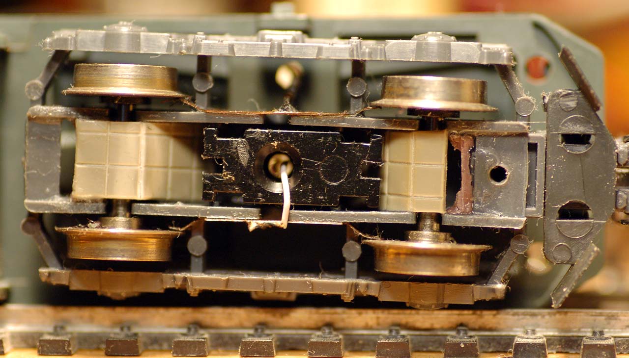

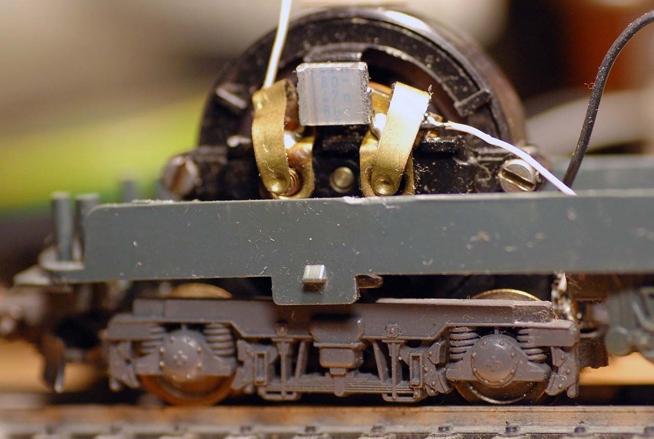

Ce sont les moteurs annulaires de Lima ordinaires de l'époque. J'avais celles dans mes Re 4/4 I:
J'ai les remplacé avec les moteurs récupéres des vieux lecteurs CD-DVD et j'ai ajouté les lamelles de prise de courant sur le bogie porteur.
Le polissage des roues capteurs est aussi la bonne idée.
Cette opération est plus facile pour la mode numérique: on peut limiter la vitesse maximale pour éviter "l'effet du TGV". La souplesse de marche et des super-ralentis sont excellentes :cool: . Pour pas cher, mais pour le peu du travail ;) .
