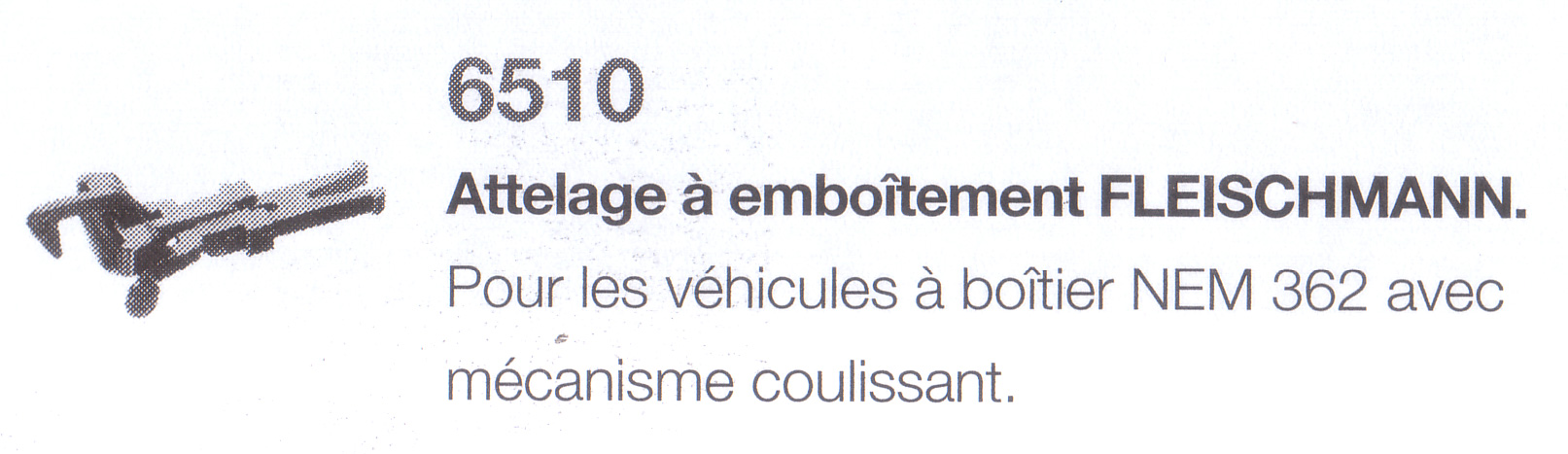

je suis allez voir, et en ce qui me concerne j'ai pas mal de Fleischmann en ref 6510 ou 09
Qu'en pensez vous ??

Christian ho et n a écrit:je suis allez voir, et en ce qui me concerne j'ai pas mal de Fleischmann en ref 6510 ou 09
C'est uniquement par souçi de compatibilité avec du matériel ancien. Ce n'est pas un attelage moderne.
