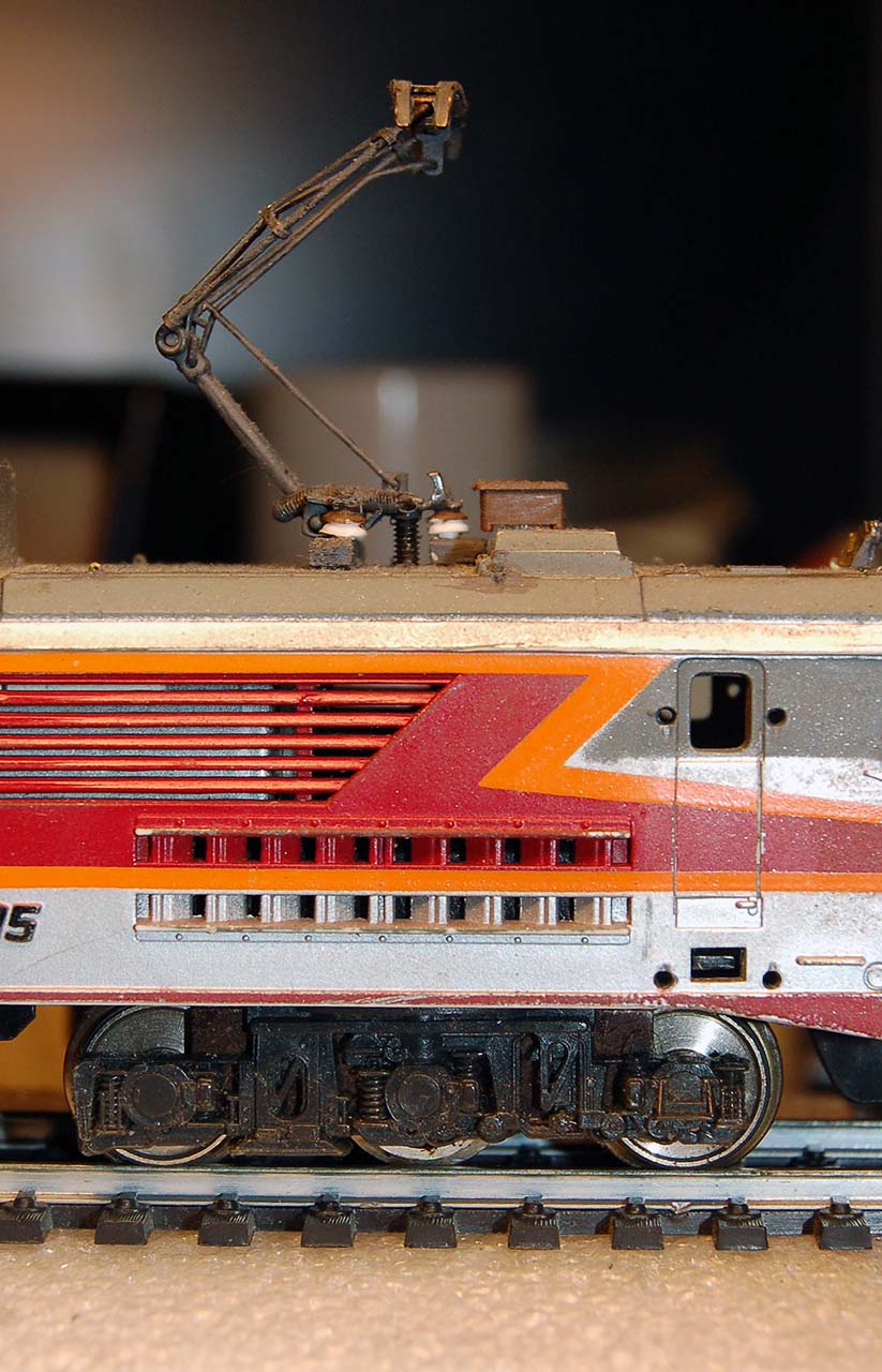

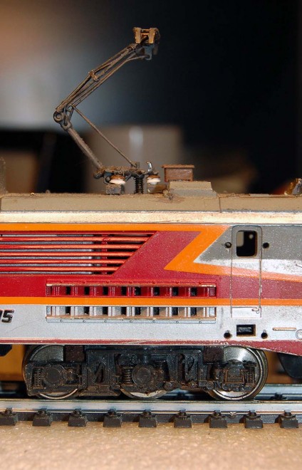

La CC6505 avec les pantos Sommerfeldt
C'est une bonne idée de remplacer les archets avec celles-ci.

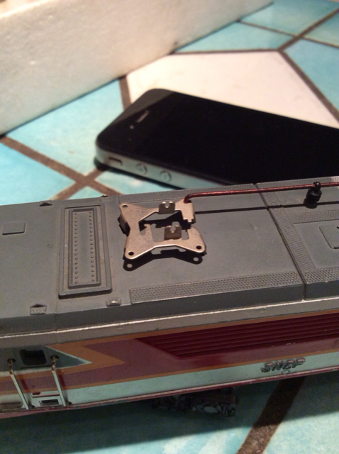

Voici la loco

Il faut déjà enlever le socle du panto d'origine, tu désolidarises la caisse du châssis en écartant les flancs au niveau des portes (ergots), tu retournes la caisse et à l'aide d'une pince plate tu remets bien droit les ergots intérieurs du socle, ca te permettra de le retirer sans tout arracher.
Avant de percer les trous, il faut déjà avoir les pantographes, repérer les trous puis ensuite les percer avec un foret de petit diamètre.
Prends surtout ton temps et ne casse rien ! :ggg:

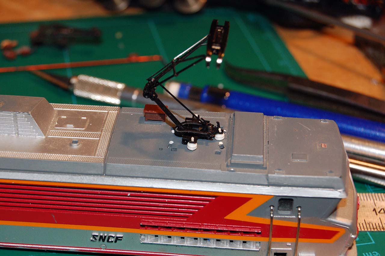

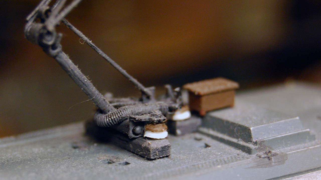

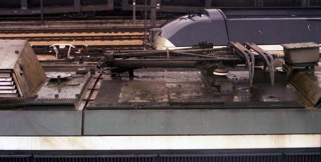

Quelques petites astuces. La photo dans mon message précédent montre l'installation incorrect de panto. In faut faire les cales d'appui comme sur la locomotive réele:
Et sur le modèle:

Le point où l'archet touches le fil de contact de la caténaire doit être exactement au dessus de l'axe de rotation de bogie. Pour l'AM18 de chez Sommerfeldt ce point corresponds de vis de fixation:
