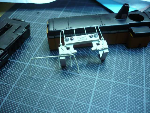

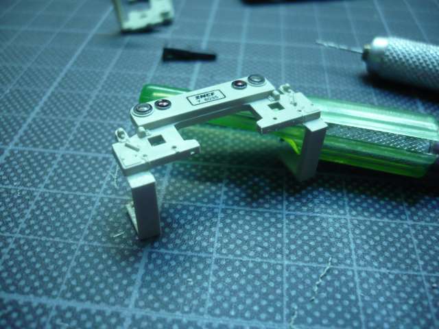

Voilà, j'avais à la fois un petit Y8000 Roco et un kit de rembardes Parsifal pour ce petit et sympathique locotracteur.
J'ai donc décidé de lui placer les rembardes et en même temps j'en ai profité pour le digitaliser.
Information technique: Lokpilot Micro de ESU et collage des rembardes à la colle blanche.
Ultérieurement, j'envisage une patine de l'engin, mais plus tard... :siffle:

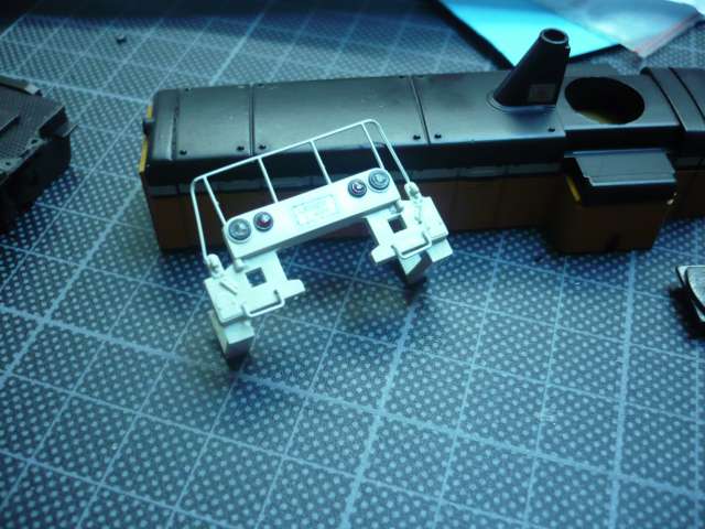

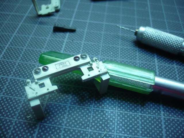

1) Découpe des anciennes rembardes et des mains montoires sous la traverse avant, avec forage des trous à l'endroit exact des anciennes rembardes afin de fixer les nouvelles:
2) nouvelles mains montoires montées
3) nouvelles rembardes montées, à comparer avec les anciennes

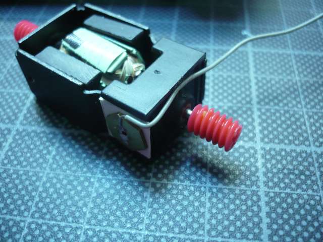

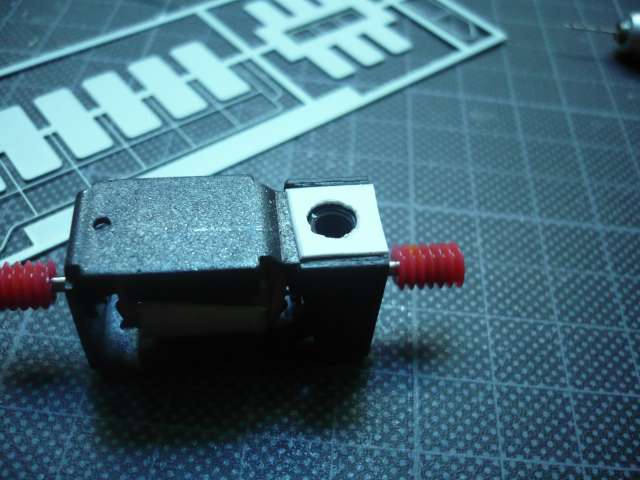

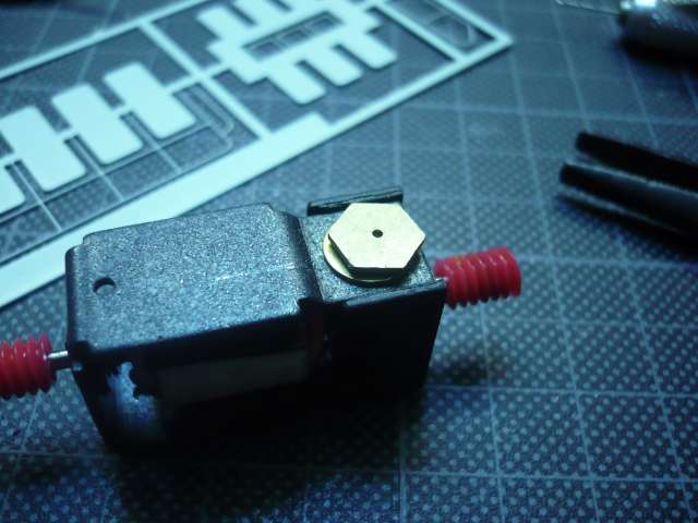

Deuxième partie, la digitalisation du moteur, avec le problème que le châssis est conducteur...

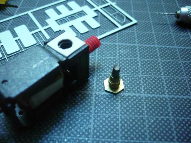

Le moteur a également un châssis, et celui-ci est relié à un des deux charbons via une rondelle métallique.

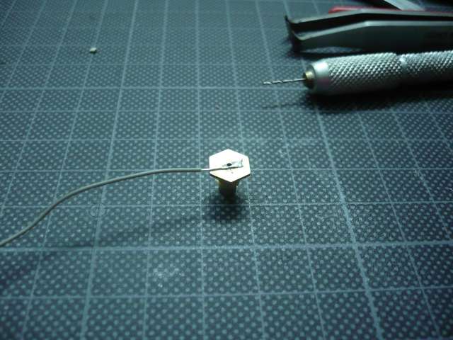

Donc, je confectionne dans une fine tranche de plasticard une nouvelle rondelle (rectangulaire) qui isolera le châssis du moteur.
Je soude ensuite un fil sur la vis qui retient le ressort du charbon. Ce fil sera ultérieurement relié au décodeur.
Et voilà le moteur branchés, mais isolé de son propre châssis et du châssis du Y8000.
Je laisse l'autre prise de courant intacte.
