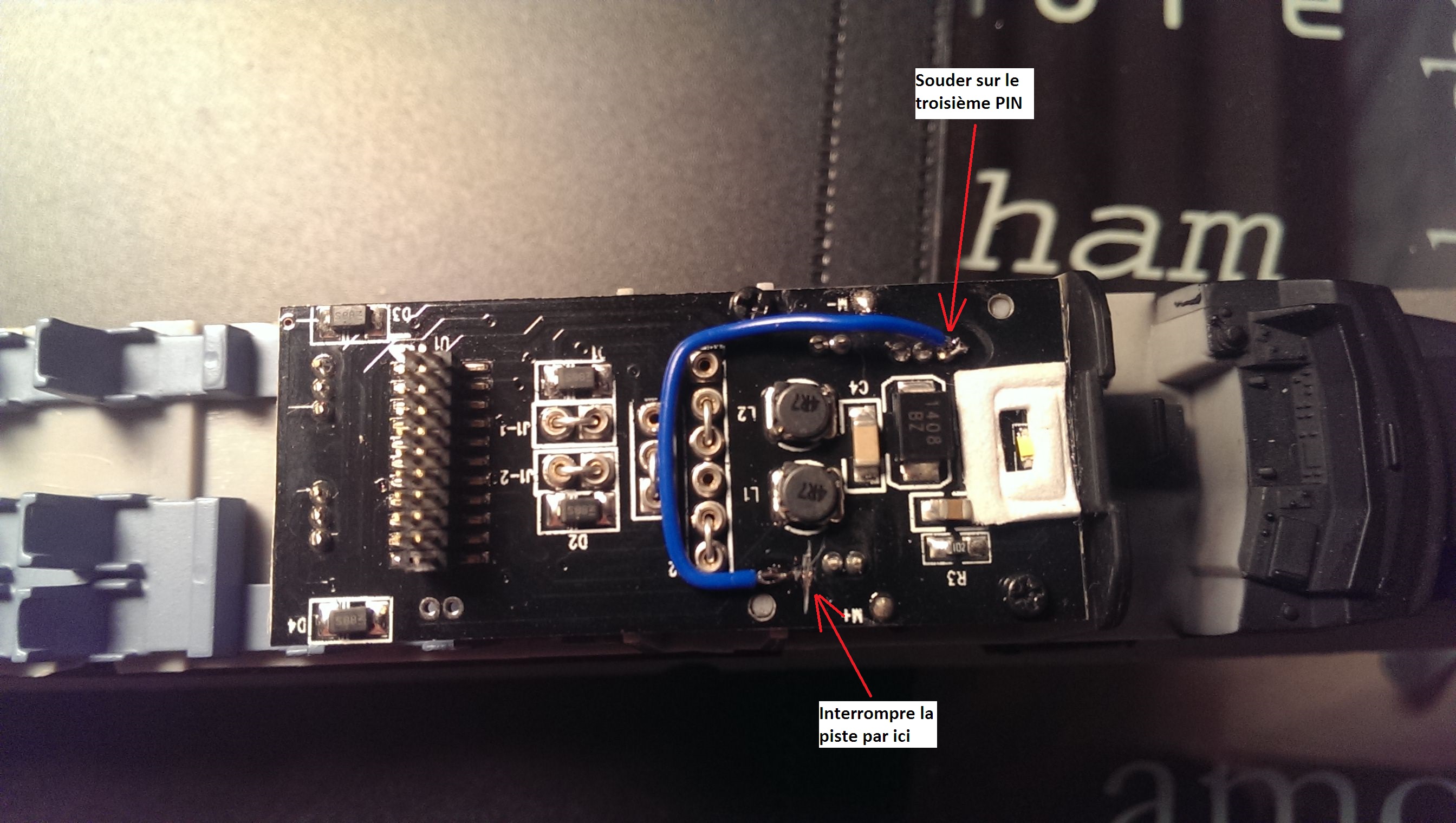

Voici peu de temps l'ETR 610 est sorti chez Lima Expert, le prix du coffret de base de 4 éléments est tout à fait raisonable, mais le modèle est évidement entaché de jolies boulettes.....
Le plus gros souci concerne le circuit imprimé qui malgré ce qui est inscrit dans la notice ne lermet pas l'extinction du troisième feux, mais qui en plus crée une voucle de masse ou je ne sais quoi qui fait chauffer le décodeur...
(Explications en italien ici)
Je vais donc essayer de montrer et expliquer en français les opérations nécessaires au bon fonctionnement de cette rame ainsi que les points à amelliorer.

Alors premier point sur cette rame, modifier le circuit imprimé pour que cela corresponde au cahier des charges.
Le but est donc de pouvoir allumer séparément le troisième phare avec les fonctions F1 et F2 du décodeur, tout marche à condition de placer les jumpers correctement (une chance sur deux...) ET d'interrompre une piste et souder un fil entre deux points.
Voici une photo du PCB de la motrice ou il faut faire la modification.
La suite sous peu si j'ai l'occasion de faire des photos de la rame.

Je viens d'équiper ma rame d'un décodeur. Et évidement, il chauffe (quelle que soit la position des clips). Je n'ai pas eu pas de mal à mettre les clips en position pour l'utilisation du feux en F1, F2 (c'est expliqué dans le manuel).
Je voudrais savoir si la manip à faire pour éviter que ça chauffe est bien celle décrite plus haut (avec photo) ? C'est tout ce qu'il faut faire ? C'est un peu idiot de la part de Lima d'avoir fait une bourde pareil, non ?

Je crois oui, mais à tester bien sur...
La bourde a été reconnue par Lima et corrigée sur les dernières version des PCB.
A présent, je n'ai pas assez fait rouler ma rame pour te dire si ça chauffe ou pas, mais cette modification en tout cas permet de faire fonctionner l'isolement du troisième phare.
Sinon, il y a Almrose qui propose un set de 4 platines avec éclairage intérieur en remplacement de tout les PCB Hornby : http://www.tecnomodel-treni.it/dettagli.php?id=38918

D'après mes essais, ça chauffe direct... au final, est-ce "dangereux" (pour le train, le décodeur) ou non ?
Si Lima a reconnu le problème, ça veut dire que l'on peut ce faire changer la rame ou la modif en garantie ?

Panzer a écrit:D'après mes essais, ça chauffe direct... au final, est-ce "dangereux" (pour le train, le décodeur) ou non ?
Hornby Lima à modifié des PCB comme montré ci dessus mais en usine, donc je voit pas l'intérêt
de renvoyer la rame pour une modification aussi simple. (Le plus dur est d'ouvrir la motrice)
La modification à été présentée en revue comme une note Hornby aux possesseurs d'ETR 610.
Pour la chauffe du décodeur, je crois que y en a qui ont cramé en Italie, donc méfiance.

Ok, bah je verrais à l'occas la manip que tu montre en photo. C'est aussi simple : ressouder le fil du "haut" et entailler la plaque ? Je dois dire que cette manip qui me fait peur... il le faire sur le devant ou derrière ? Comment le faire, avec un cutter ?
Sinon, j'ai l'impression que le décodeur rentre trop juste, peut-on le mettre à l'envers (le porte-à-faux sera déplacé à l'arrière (en cabine) et non au-dessus des clips) ?!

Ben non, le décodeur va dans le sens qui est prévu...
Sinon, oui, tout se fait sur le dessus, même pas besoin de démonter la platine de la rame.
Pour interrompre une piste, un bon cutter, de la minutie et surtout bien contrôler après que la piste est interrompue... (avec un Ohmmètre)
