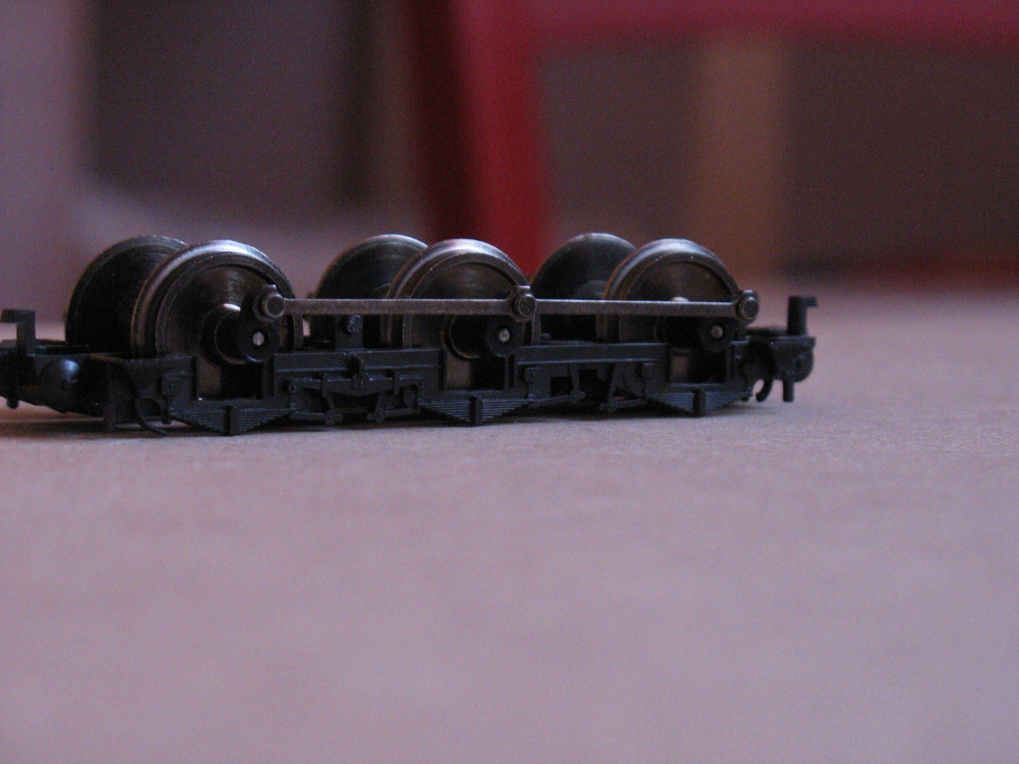

Je souhaiterais démonter au moins une bielle de l'essieu moteur du locotracteur Jouef C61004, pour changer les bandages d'adhérence, et je ne sais pas comment faire...
Sur quoi faut-il tirer : le petit "clou" ? la pièce en plastique qui relie la bielle à l'essieu ? ou les 2 roues de l'essieu ?
Avec quel outil ? Est-ce pour cela qu'il faut utiliser "un puller" ?
Merci de votre aide

bonjour
le "clou" est juste enfoncé en force dans le plastique de la piece coudée noire .
donc en y allant doucement tu devrais l'avoir facilement .
et pour le remettre , pareil , l'enfoncer délicatement avec une pince .
