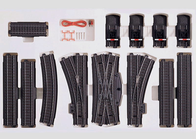

Bonjour, la voie TRIX ou Märklin de type C, comme Clic incassable, sans éclisses, idéale pour les petits et les grands plus tard. Choisir un coffret de départ pour profiter d'un bon prix.

begus a écrit:Bonjour, la voie TRIX ou Märklin de type C, comme Clic incassable, sans éclisses, idéale pour les petits et les grands plus tard. Choisir un coffret de départ pour profiter d'un bon prix
Je confirme :applause: ; on peut même marcher dessus (à éviter quand même :mrgreen: ).Elle ne craint quasiment rien . Seule chose à savoir ; pour séparer les rails casser l'assemblage vers le bas ou par côté.
