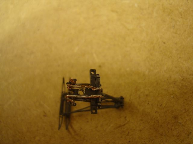

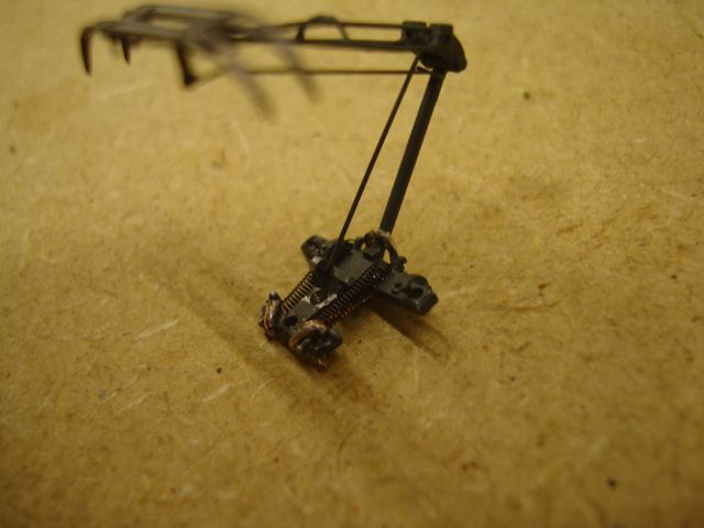

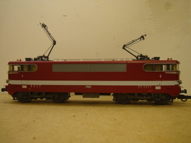

J'ai besoin de brider mes pantois, à la fois pour passer facilement dans mes hélices et parce que ma caténaire Scalelink ne sera pas tendue.
Après gamberges variées j'ai trouvé une solution qui marche, pas invisible de près mais suffisamment discrète à mes yeux. Exemple sur des pantos LSM
Comme je n'avais pas de fil de laiton très fin j'ai dégainé du fil de cuivre et soudé les brins entre eux. j'essaierai à l'avenir avec moins de brins
à droite panto bridé, à gauche débridé
Maintenant ça passe dans l'hélice. Pour la caténaire ce sera une question de réglage. NB: le canto reste mobile. Il est seulement bridé

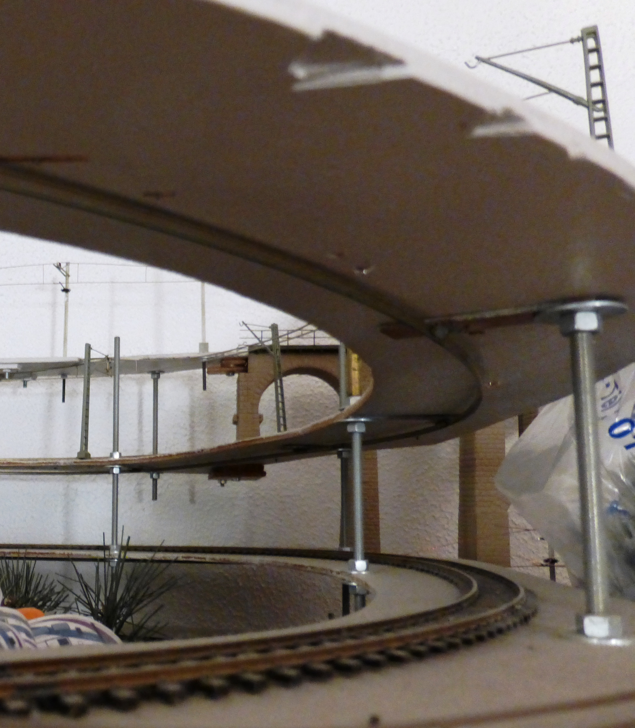

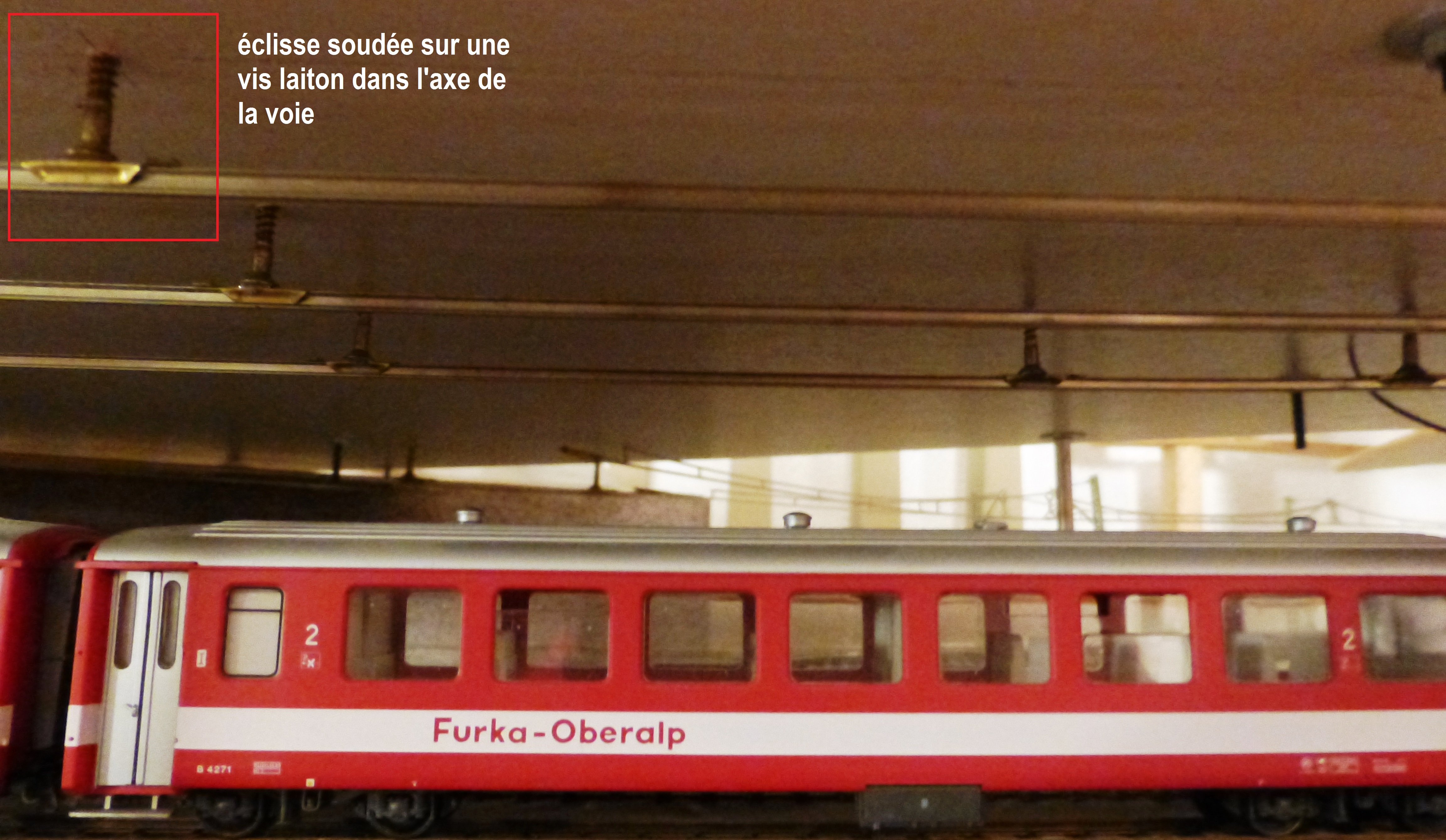

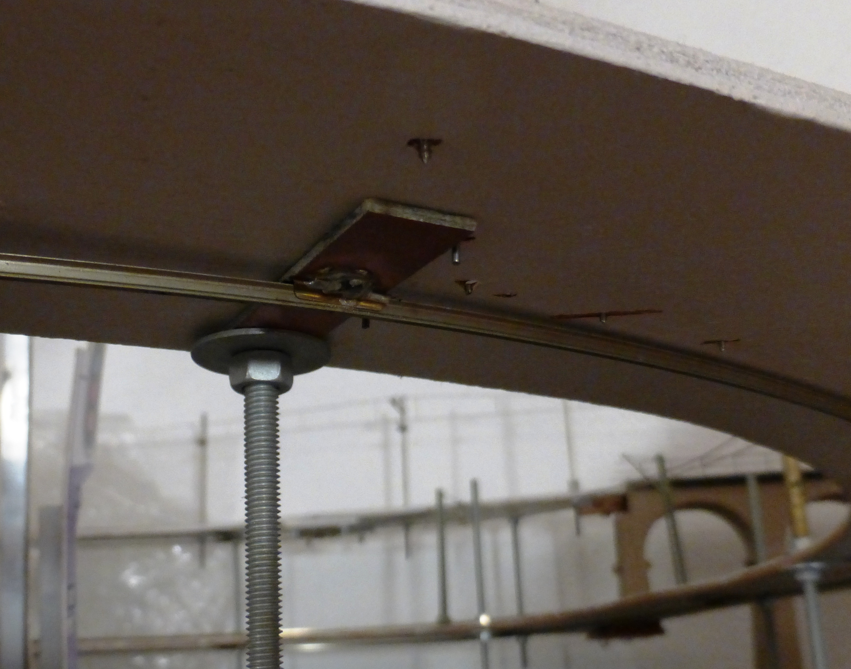

Une solution simple pour la caténaire dans les boucles : une caténaire rigide constituée d'un rail fixé au "plafond" par une éclisse soudée sur une barrette de circuit imprimé facilitant le réglage de cette caténaire
Facile à mettre en œuvre, efficace, simple et solide !!
Autre mode de fixation dans la gare souterraine
Pour les parties cachées, j'utilise de la caténaire "Märklin" ancien modèle, rigide et solide, bien entendu les parties visibles ont une caténaire plus réaliste, de la Sommerfeld en fils de 0,5 mm.

EC64 a écrit:Une solution simple pour la caténaire dans les boucles : de la caténaire rigide constituée d'un rail fixé au "plafond" par une éclisse soudée sur une barrette de circuit imprimé facilitant le réglage de cette caténaire
Efficace, simple et solide !!
Ça aussi c'est connu mais il aurait fallu le mettre en place avant le montage de l'hélice. Et puis mine de rien il ne faut pas se louper dans les réglages.
A noter que ce système ( un rail au plafond) existe en réalité sur le RER C, par exemple à la station Champs de Mars

J'ai monté cette caténaire rigide après la réalisation des boucles....
