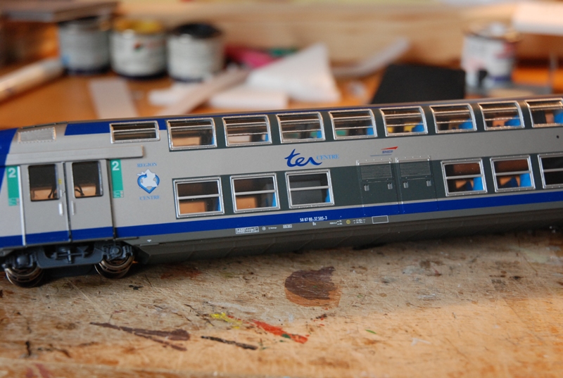

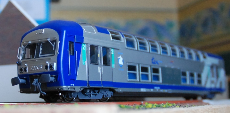

Je disais donc: c'est beau! superbe livrée bien rendue, avec les marquages comme il faut (je n'ai pas non plus été vérifier sur place si le "x" de "Bx" est bien à la bonne cote... :ange2: ). Tout est très flatteur à la vue et la composition est très jolie.
Première opération: montage des accessoires: assez rapide sur les voitures intermédiaires, un peu plus long sur la Bx. Logique, tout est à monter. Mains montoires, mains courantes, essuie glace, marchepieds, bref la totale. Certains râlent, moi j'aime bien faire ça et ça se monte presque tout seul, un chouilla de colle sur les marchepieds en métal qui nagent un peu, c'est tout.

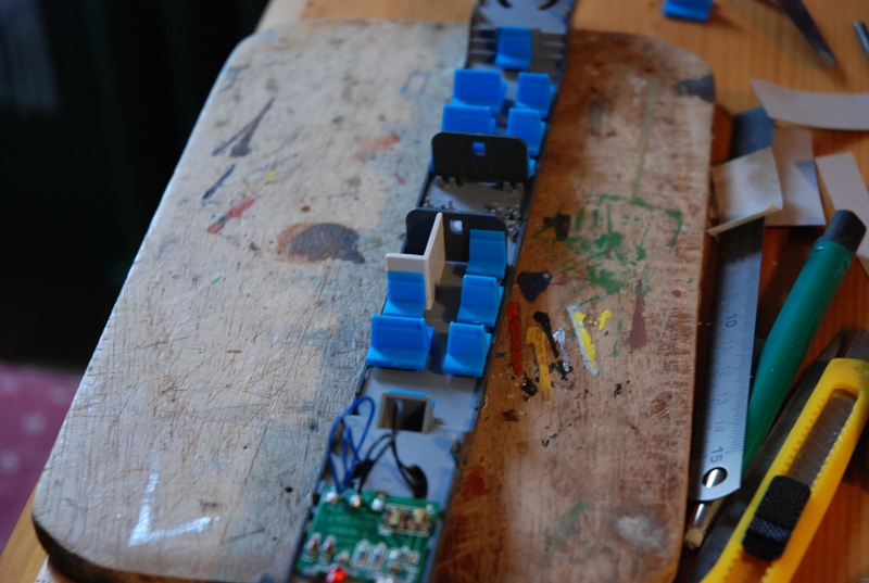

Au cours du montage des accessoires, les voitures ayant les roues en l'air et la tête en bas, je m'aperçois que les flancs de caisse ondulent joyeusement le long du chassis. Pas sur toutes les voitures, mais au moins la moitié (soit quatres dans mon cas).
Ni une ni deux, hop, démontage. Ah ouais j'ai peur de rien moi... :twisted:
Félicitation à Vitrains sur ce point, le démontage et le remontage sont faciles. Quand ça fait "clic" c'est OK. Il suffit d'écarter les flancs de caisse, laquelle est suffisament souple et tout tombe.
En revanche après démontage et examen des entrailles du bestiau: :rhaaa: :rhaaa: :rhaaa:
Ah oui ça fait peur, tiens j'en remets encore: :rhaaa: :rhaaa: :rhaaa:
Accrochons nous, ça devient très scabreux!

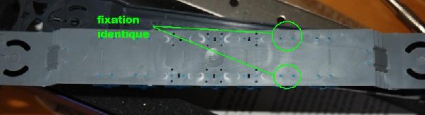

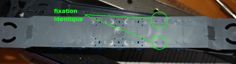

Je commence par découvrir la cause de l'ondulation des caisses. Les vitrages inférieurs sont collés sur la caisse. On se demande bien pourquoi, vu que l'aménagement intérieur du 2nd niveau maintient les dits vitrages en place. Hors il se trouve que l'italien chargé de mettre la colle doit avoir un pistolet à colle un peu surdimensionné et il en a mis une grosse dose, d'ou une sur-épaisseur qui fait que la caisse ondule sur les plots de colle. Donc je décolle les vitrage (manipulation assez aisée, vu la tenue de la colle... :roll: ) je gratouille les surplus et je remonte le tout sans colle. Nickel, c'est droit. :cool:

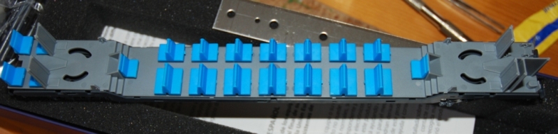

Au passage on remarque la quasi totalité des erreurs sur ces voitures qui sont situées sur l'aménagement interieur.
Je tiens à signaler que sans être un accro de la finesse des aménagements à la LSM, j'aime bien que ce soit correct.
1) plateforme et toilettes: l'aménagement intérieur des toilettes est évoqué (si si je vous assure! :lol: ) mais on s'en fout ça ne se voit pas! En revanche, en face des toilettes, il y a quatre places assises. Vitrains les a oubliées. Pourtant les plots de fixation sont là, mais pas les sièges. Soyons juste: vu la taille de la fenêtre c'est très peu visible.
2) Rez de chaussé :ange: . Dans les versions TER Centre, les places sont réparties comme suit: 4 places de front, séparées deux par deux par un couloir central, quelle que soit la classe (1ère ou 2nde). Vitrains nous a collé l'aménagement intérieur des VB2N à 5 places de front (3 + 2).
3) toujours au rez de chaussé, sous l'escalier menant au 2nd niveau, il y a des portes-bagages. Vitrains à repris là aussi l'aménagement des VB2N avec une banquette 2 places.
4) passont au niveau supérieur: Alors là c'est du grand n'importe quoi. Toutes les voitures sont équipées d'un aménagement de VB2N mixte (ça exite au moins ça???). Soit, une première partie avec 4 places de front et une 2nde avec 5 places. Le tout séparé par une cloison munie d'une porte. En réalité, c'est 4 places de front pour tout le monde et séparation légère sans porte par des plaques de verre.
Pour l'intérieur , très mauvais, complètement faux. Surtout que je ne vois pas ce qui empêchait Vitrains de mettre des sièges en configuration 2 + 2, vu qu'ils sont tous fixés de la même manière. On passera sans soucis sur le fait qu'il s'agisse de banquettes de VB2N, car il est compréhensible qu'un fabriquant ne souhaite pas engager d'investissement dans un autre moule pour des aménagements intérieurs. Donc pas content :evil: :evil:

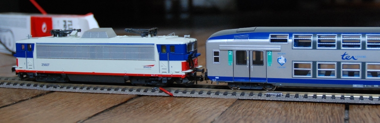

Locomotives: BB8500 Lima ancienne génération, BB25500 Lima cabine courte, même motorisation que la précédente mais détails un cran au dessus, et BB25607 Lima, motorisation différente (beaucoup pus rapide) et détaillage plus fin.
Pour les deux premières, quelle que soit la vitesse, la consommation HLP est de 200 mA voire 250mA lors d'accélérations brusques.
Pour la dernière, ça varie de 180mA à 280mA suivant la vitesse et l'accélération.

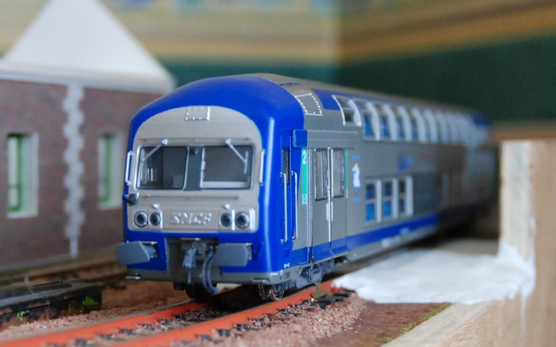

Concernant la Bx (voiture pilote), les fanaux s'allument dès la présence d'une tension dans la voie (à vue de pif au dessus de 1,5V) et restent à peu près constants jusqu'à 10V avant de s'éclairer un peu plus. L'éclairage me parait correct au niveau puissance. Seul petit couac: les feux sont blanc bleuté. A corriger...
Nous voilà partis pour les tests. Qui a dit que les Lima s'essuyaient les pieds en tête de ces rames? Pas une amorce de patinage! Bon on sent qu'il y en a lourd à tirer. Comme en réalité quoi... :siffle:
En clair, ça tracte. A l'ampèremètre, ça se voit! Pour les deux premières machines, on arrive à accrocher les 300mA. Pour la dernière, j'ai réussi lors de reprise de vitesse brusque, à approcher des 400mA.
Effectivement, je pense qu'en rampe, les machines auront du mal à emmener tout ça. Pour le moment je m'en fous, je roule à plat :ange: :ange: :ange: :ange:
Bilan des tests, à fond dans les deux sens ça passe. Pas de déraillement. (en pousse, il est nécéssaire de mettre un attelage court entre la machine et la rame). Sur la section de courbes et contres courbes, ça passe à l'aise, mais je n'y suis pas allé à fond les manettes, par contre esthétiquement, il faut éviter. :mort:

Sur la Bx, lorsqu'on regarde le côté droit, il y a dans l'ordre au niveau inférieur: trois baies, l'équivalent de deux baies occupé par divers appareillages, et encore trois baies. Sur les réelles, la troisième baie de la première série est peinte en blanc et à l'intérieur figure un coffrage occupant les quatres places correspondantes. Particularité non reproduite par Vitrain: va falloir que j'opère la bébète... :ange:

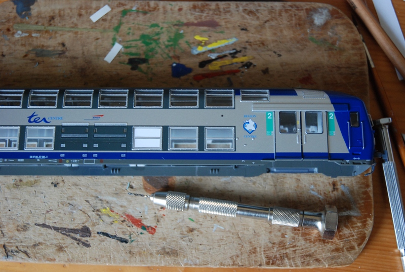

Pour faire suite à mon précédent message, je vous propose de mettre la Bx en conformité avec la réalité, concernant cette histoire de baie occultée. 8-)
Donc la troisième baie doit être blanche et non transparente. J'ai choisi, après l'avoir vu en vrai, de coller sur les vitres, une étiquette blanche. Il se trouve que dans mes réserve, j'ai des feuilles autocollantes pour imprimante laser. Le papier collant présente un aspect blanc lisse genre papier glacé, assez conforme à la réalité.
Donc me voila parti à découper deux petits rectangles de 4,5mm x 12mm environ.
Rien de bien compliqué voilà le résultat:

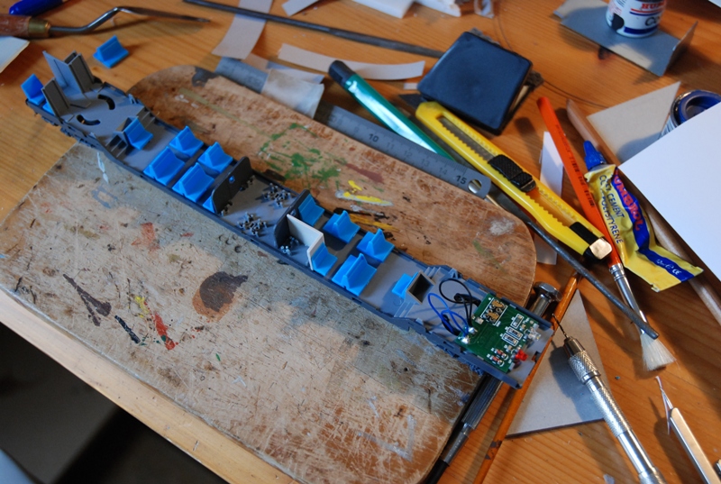

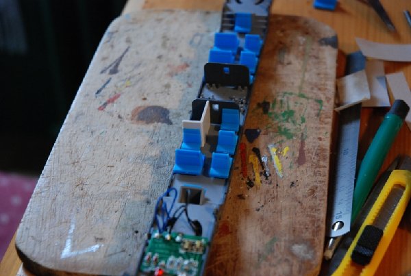

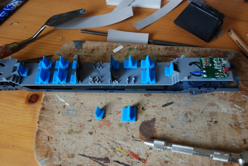

Pour ma part, ça m'embête de laisser des banquettes là ou il n'y en a pas en réalité. Donc on ouvre la bébête et on fait sauter les sièges.
Ceux-ci sont collés en place (pourquoi? vu qu'il y a des pions... faut pas chercher :roll: ), ça nous embête bien pour le démontage. Méthode: les pions débouchent sous l'aménagement. On perce donc par dessous (diamètre 1mm) de manière à bouffer le pion. Comme ça ne suffit pas, on prend la méthode barbare et on fait levier avec un tournevis plat. Là ça saute... :mort:
On récupère alors une banquette simple à deux places et une double à six places (3+3).
A la place des sièges, il y a un coffrage. Je ne sais pas à quoi il sert. Je découpe dans une chute de plastique deux petits morceaux de 11mm x 17mm et 19mm x 17mm. Le côté d'assemblage est coupé à 45° de manière à avoir un truc à peu près propre. :siffle:
Le plastique étant gris clair, couleur assez proche de la réalité, je décide de ne pas le peindre. :cool:
Donc collage en place.
Voilà le résultat:
on replace contre la cloison la banquette simple à deux places en la collant (eh oui, les pions sont cassés :twisted: ) et on remonte le tout. :cool:
On voit bien par l'autre côté de la voiture, la présence du coffrage. Voilà une petite modif qui ne coûte pas bien cher en temps et en argent, puisque j'ai passé un peu plus de 30 min pour faire tout ça et que la matière fait partie du brol de tout modéliste... :D
