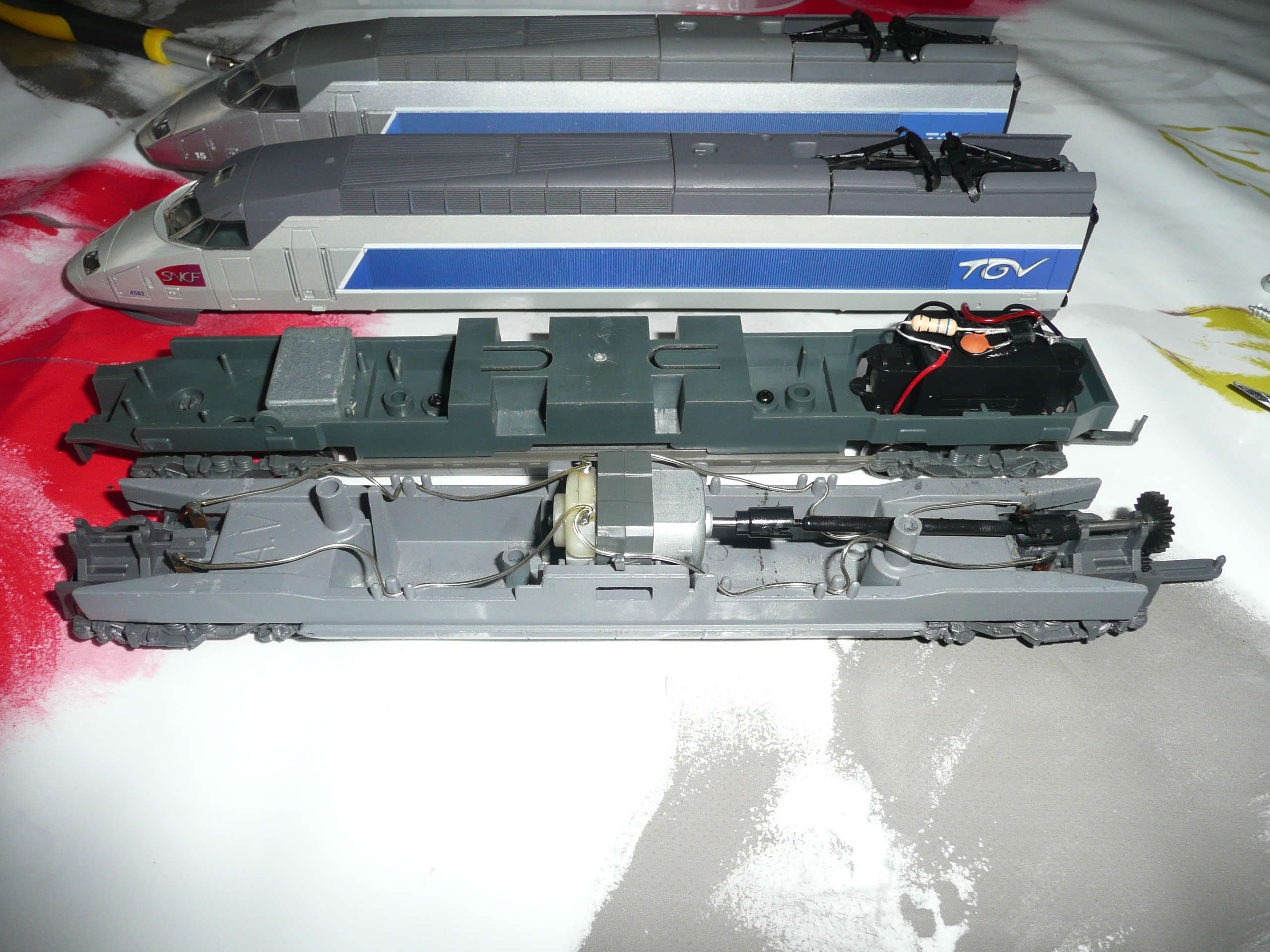

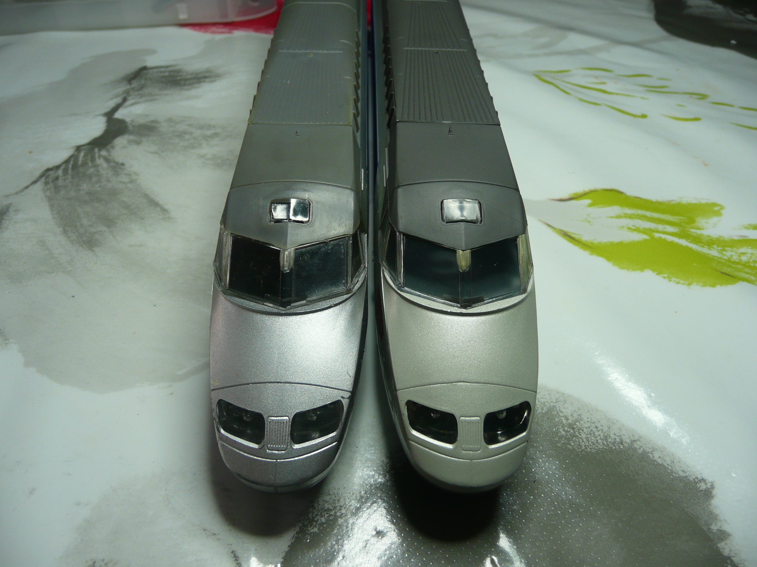

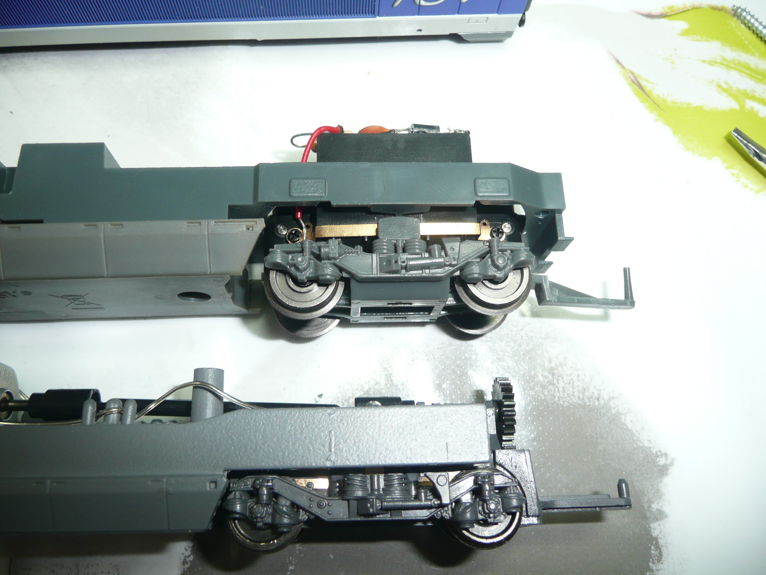

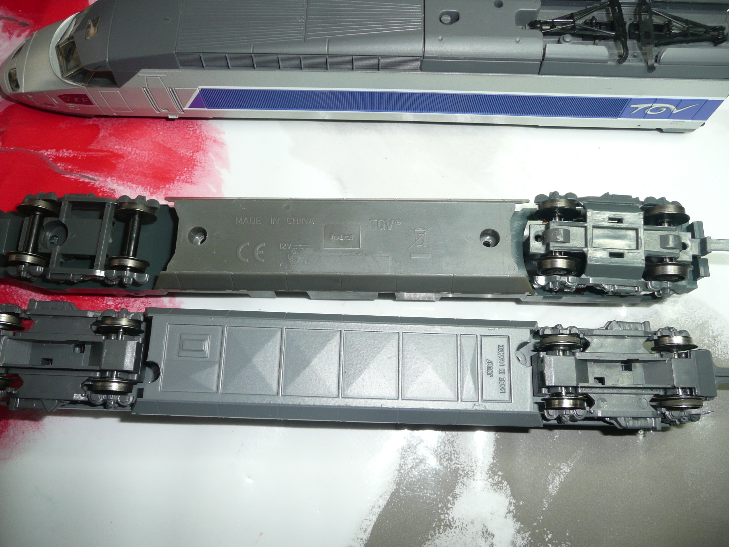

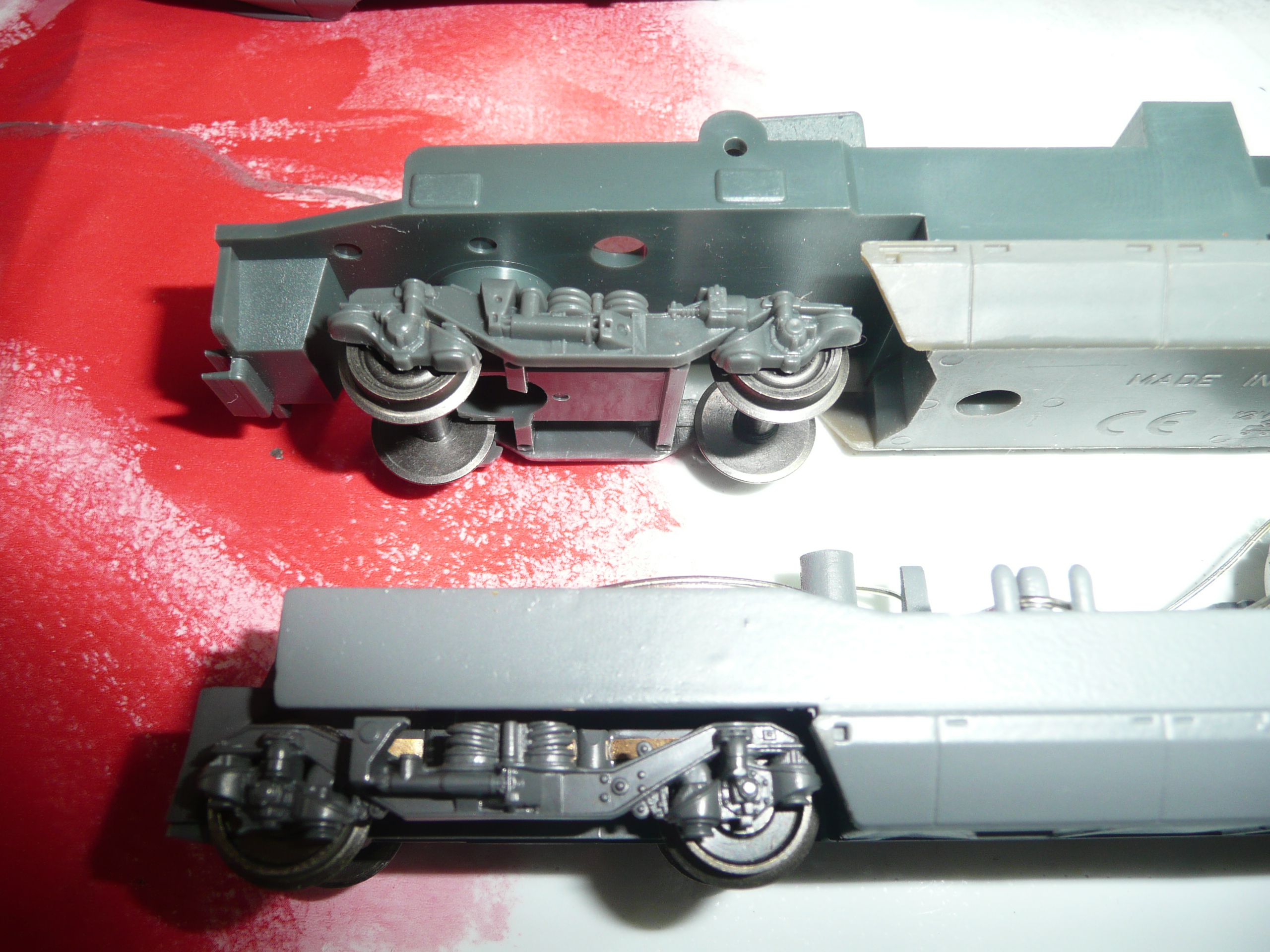

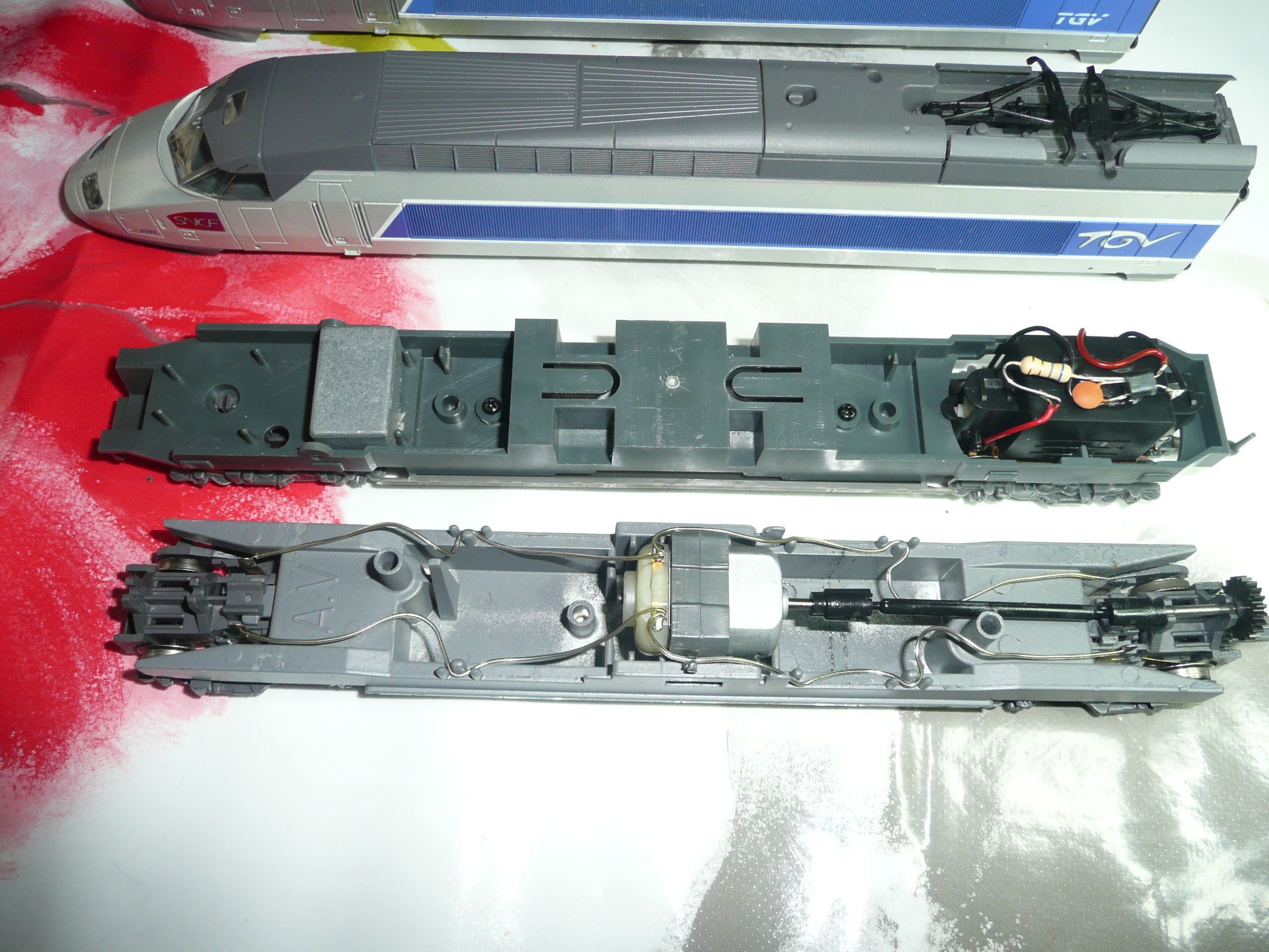

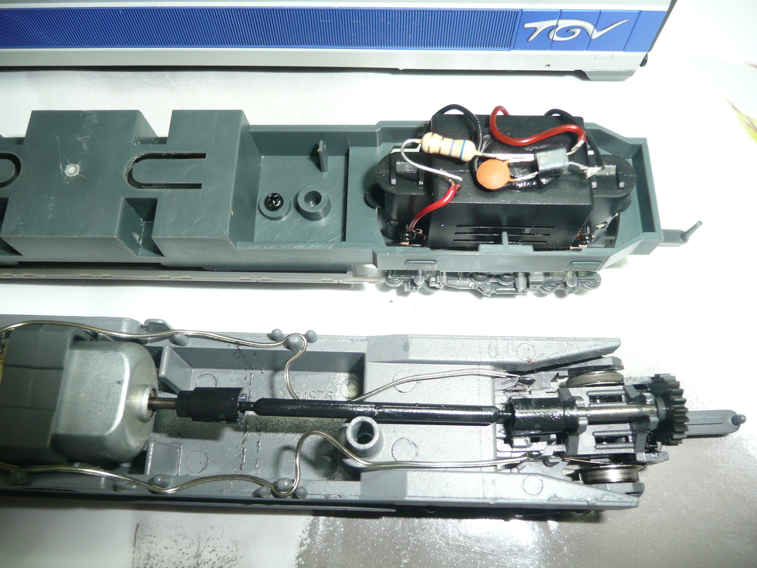

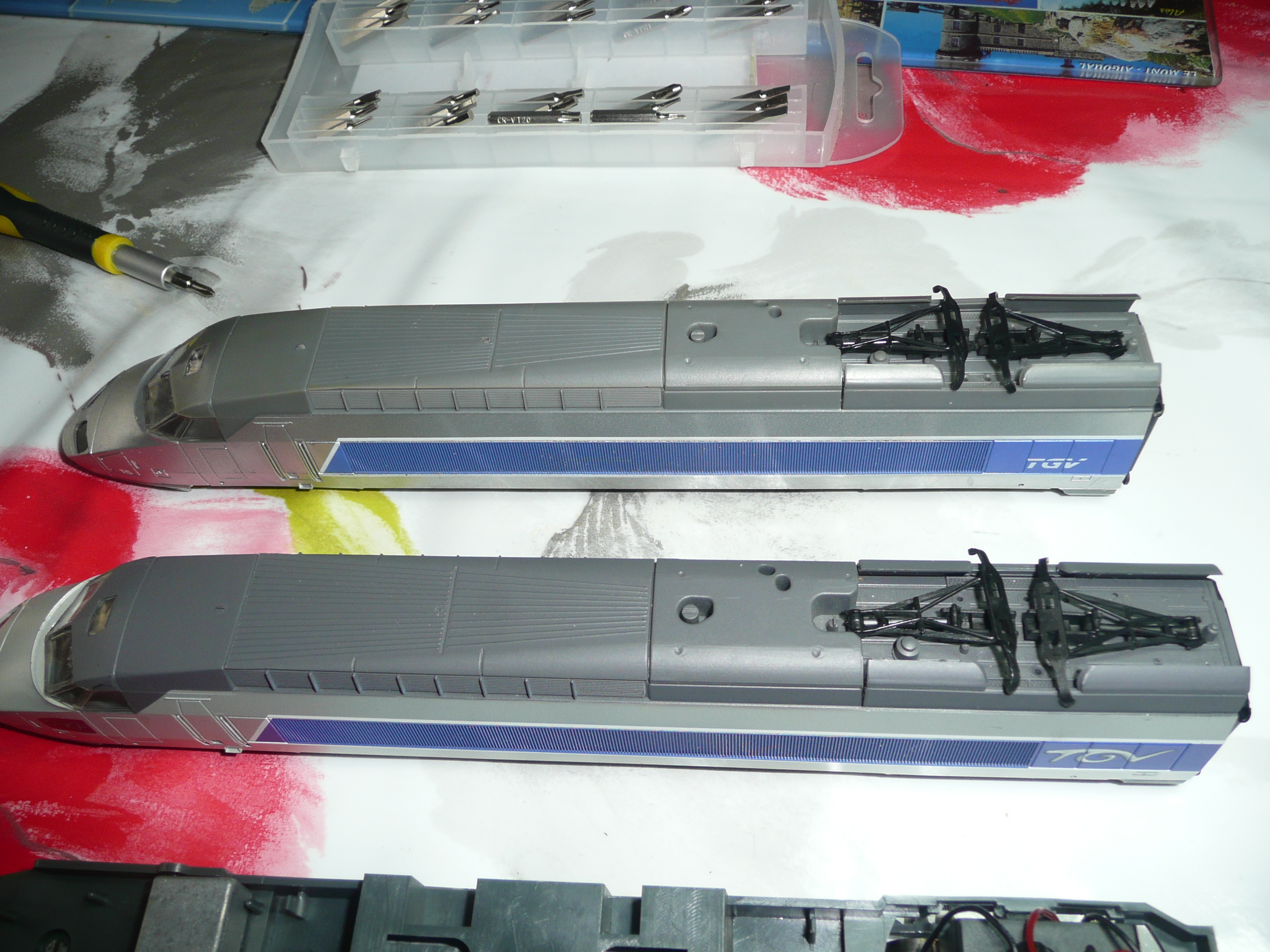

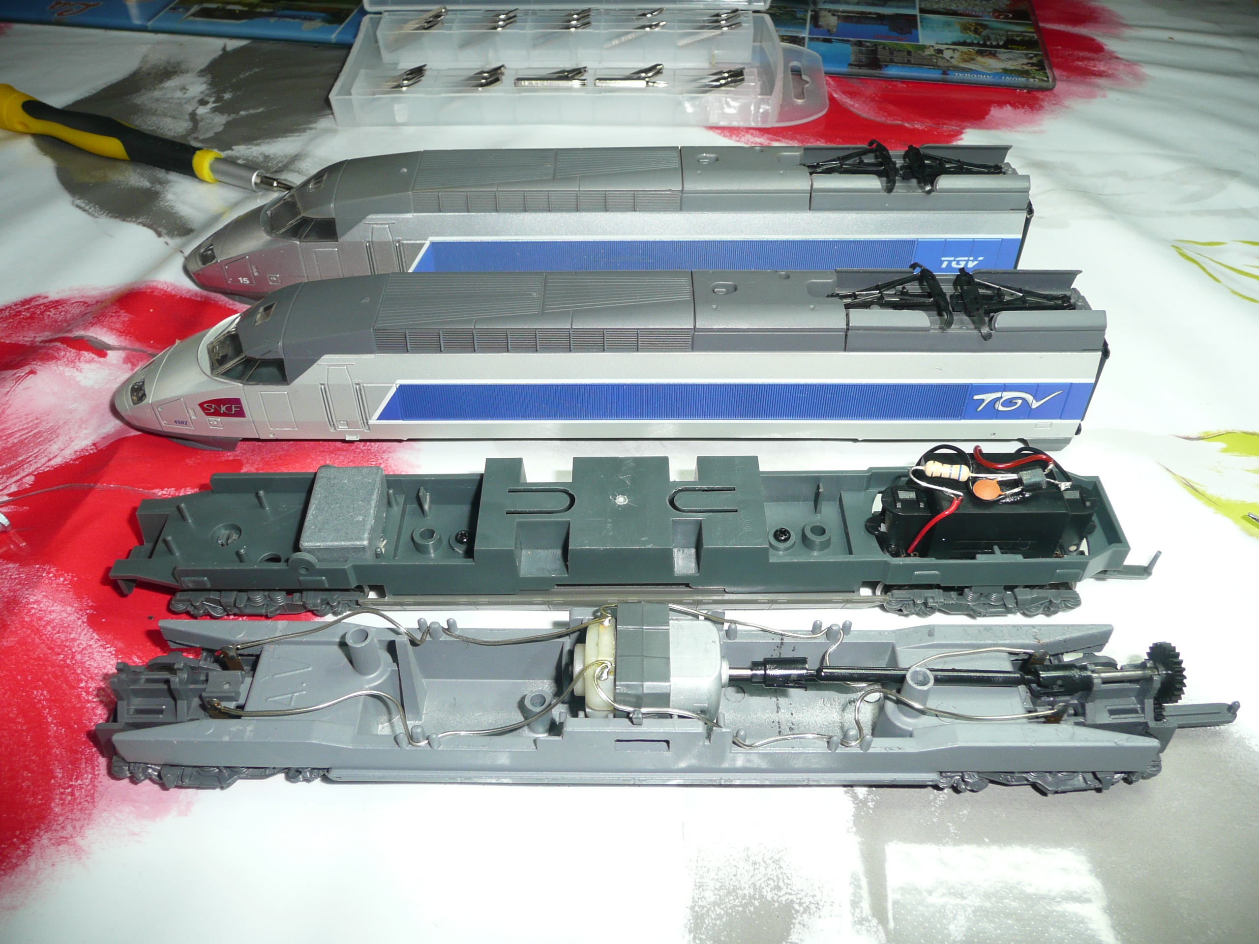

Voila:
Jouef France = moteur central + cardan
Jouef Chine = moteur intégré au bogie
Autant dire que si vous achetez des pièces sur coincoin ou baybay, vous avez intérêt à savoir exactement le modèle concerné... :siffle:

Et si on veut une vitesse ultra luminique , enlever le composant en série avec le moteur chinois. Attention ensuite au démarrage ; faudra y aller molo sinon il va cirer comme un malade ;) Et je pense que ne pas pousser la bête à donf trop longtemps sera sage. De toute façon ; il ne devrait pas passer le premier virage serré. :mrgreen:

J'ai un TGV A de chez Jouef Champagnole (Made in France 8-) ), là, il y a le moteur Bühler avec un volant d'inertie, deux cardans et deux bogies moteurs. Il roule parfait mais un peu trop du bruit :( .

Exact, le modèle français est plus bruyant. :oops:

C'est aussi une question de génération de fabrication, le TGV Atlantique a été fabriqué chez Jouef vers 1988/1989 environ donc il y a plus de 25 ans, c'était l'époque où Jouef ont commencé à mettre (tardivement) des motorisations sérieuses dans leurs locomotives, preuve en est le moteur central avec cadran qui entraîne les essieux sur un seul bogie, du moins dans cette version coffret de départ.
La version modéliste était équipée aussi d'un moteur central de marque Bühler, avec volant d'inertie et les deux bogies entraînés par chacun un cardan.
En revanche, sur le TGV Atlantique fabrication Hornby/Jouef, l'unique bogie moteur actuel est censé remplacer le moteur annulaire G Lima qui équipait jusqu'à présent les TGV des coffrets de départ (le plus souvent d'origine Lima fabrication Italie période Vicenza donc il y a plus de 30 ans).
