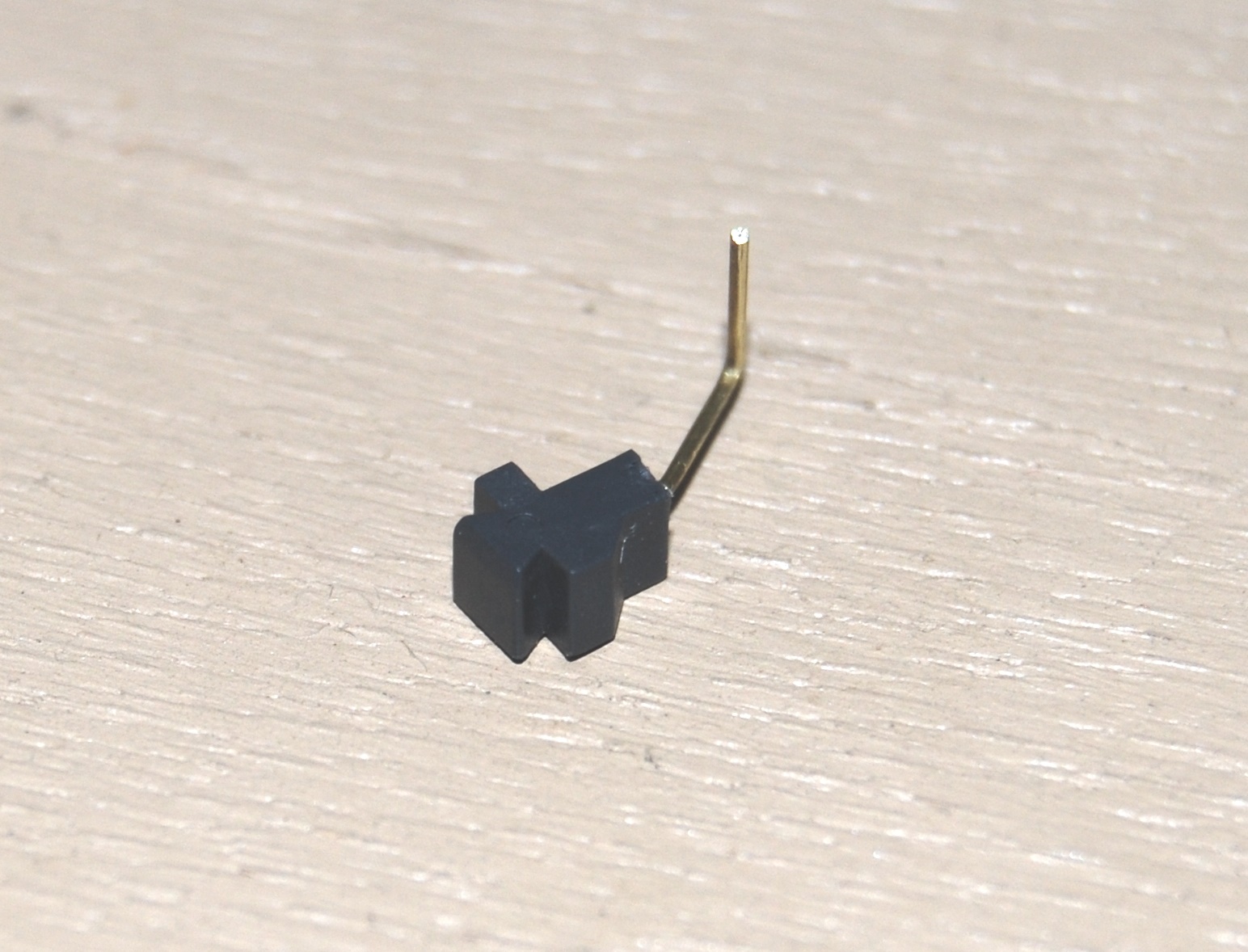

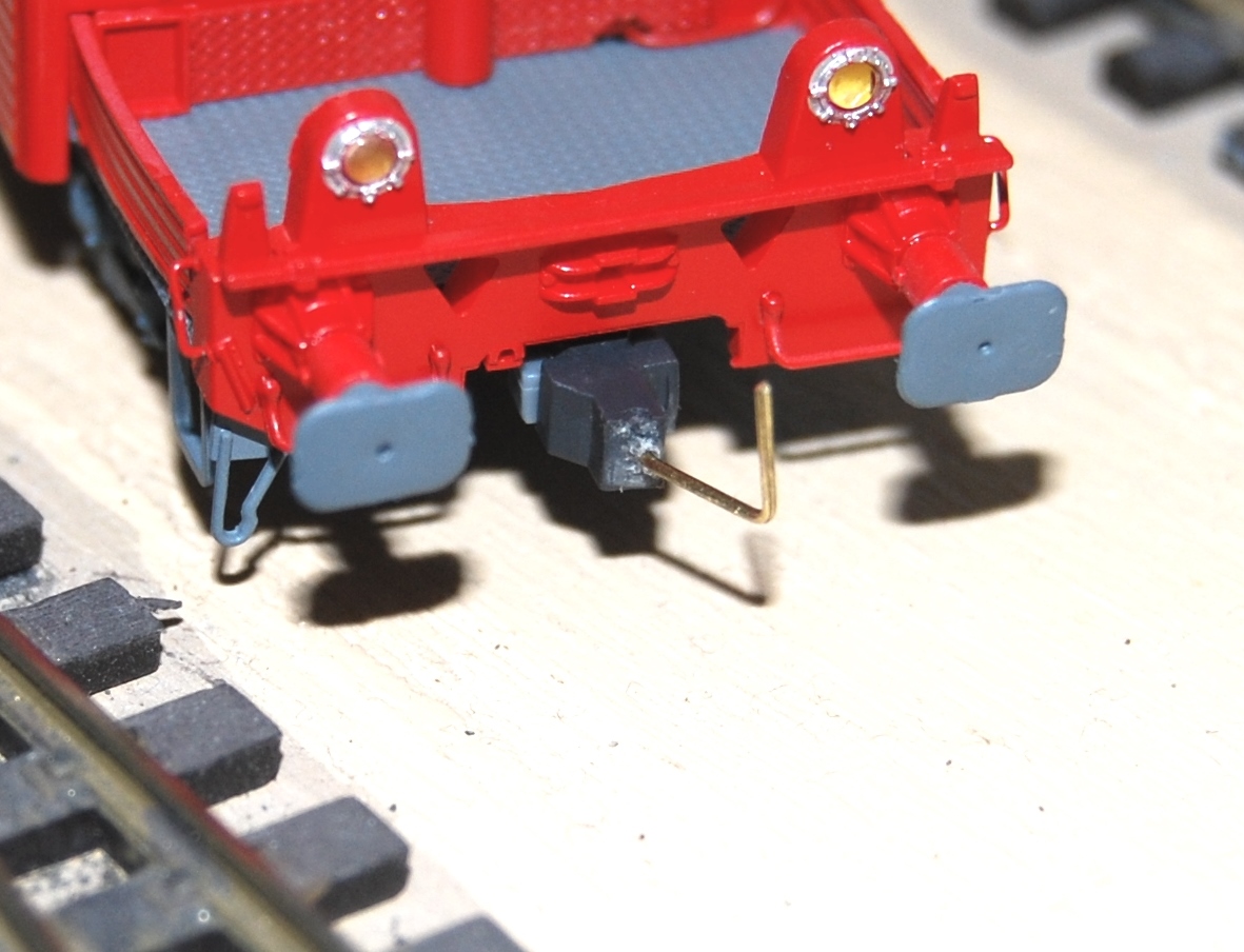

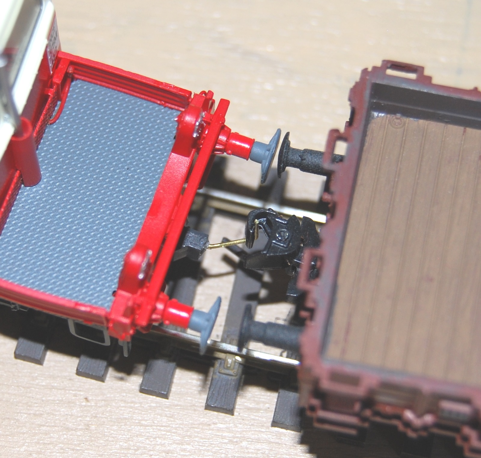

A ce jour, il n'y a pas beaucoup d'alternative. Hormis pour les amateurs d'attelage à vis.
Si on accepte de perdre le prédetelage des Kadee (pas le dételage), on peut utiliser l'artifice ci-dessous que j'utilise avec ma draisine.
Peint en noir c'est discret
On peut ajuster la longueur de manière à ne pas refouler sur les tampons mais sur le fond de la mâchoire du kadee.
La pièce est faite à partir d'un harpon Roco.

Je pige pas :cry: Pour faire du prédételage et il faut déjà dételer. Donc si ton dételage ne fonctionne pas bien, le prédételage ne doit pas faire mieux.
Pour rappel le prédételage c'est ça.
