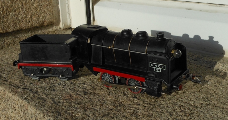

Ma dernière acquisition.
Cette petite loco Hornby.
Quand je l' ai achetée elle ne fonctionnait pas et après investigations en démontant le moteur je me suis aperçu que le rotor était cramé d 'origine, il était mal placé et les spires avaient touché la caisse .
Elle avait très peu roulé.j' ai opéré une loco BB 8051 ( mais en état moyen), achetée une misère moteur tournant.
J' ai piqué le rotor du moteur et l' ai posé en échange standard dans le moteur de ma loco OVA 020 Hornby.
Modèle assez rare sur le marché, surtout en bon état.
Elle tourne nickel !!!
