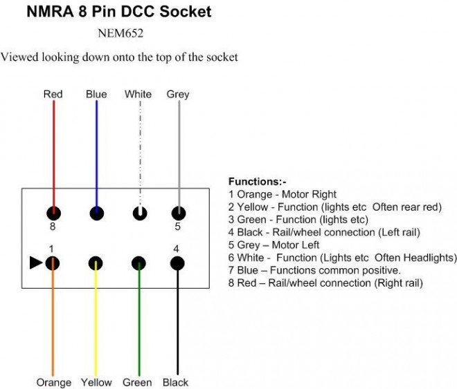

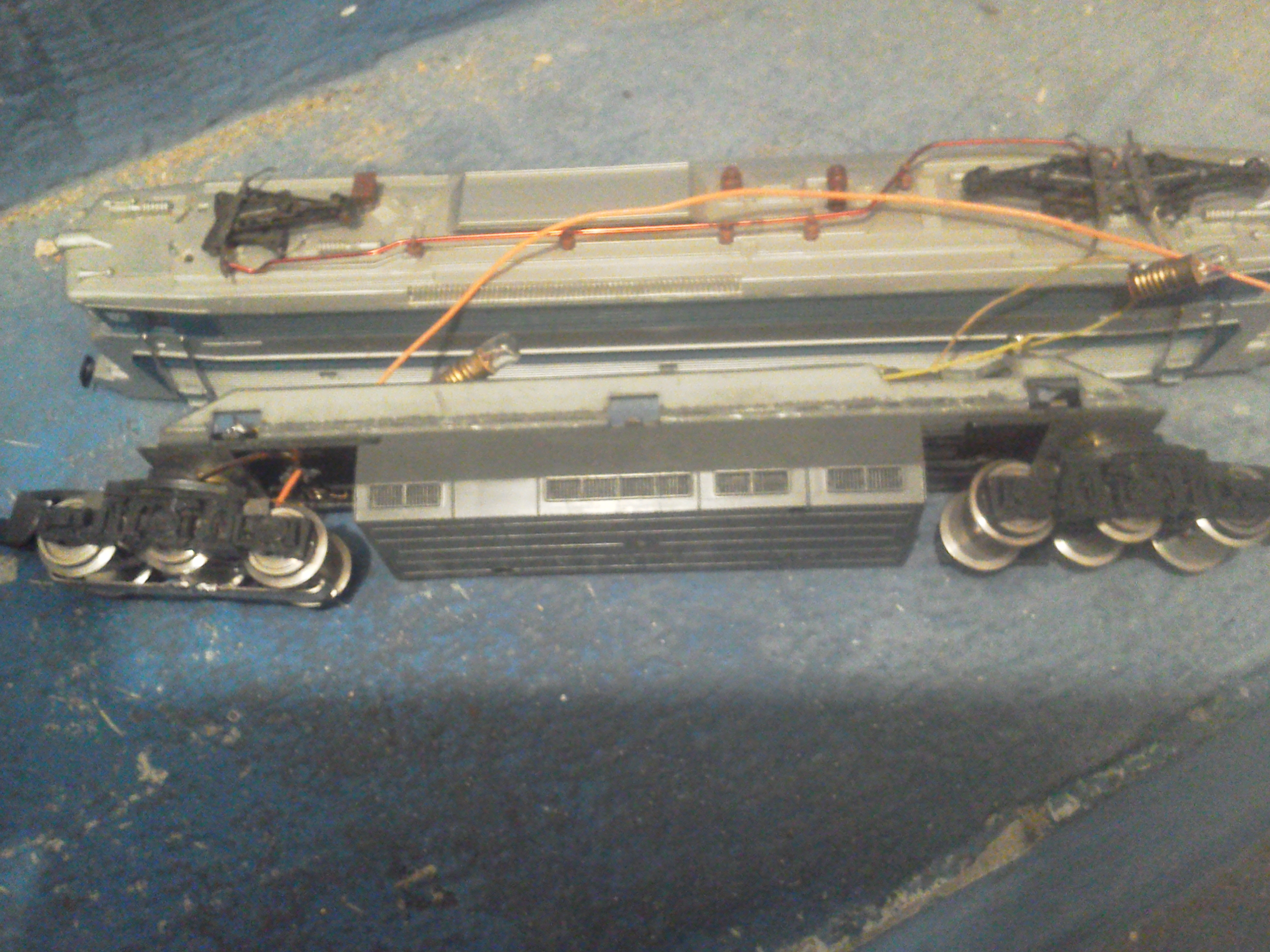

Bonjour a tous et a toute j aimerais digitaliser cette loco 1801jouef. Je lui ai deja mis un frotteur il me reste a lui mettre une prise nem 8 pole qui peut me dire comment la branché. Merci d avance

Rouge >> rail droit dans le sens de marche avant de la machine
Noir >> rail gauche dans le sens de marche avant de la machine
Orange >>> pôle droit du moteur
Gris >> pôle gauche du moteur
Bleu >> commun des fonctions (le +)
Blanc >> éclairage avant
Jaune >> éclairage arrière
Vert >> Aux 1

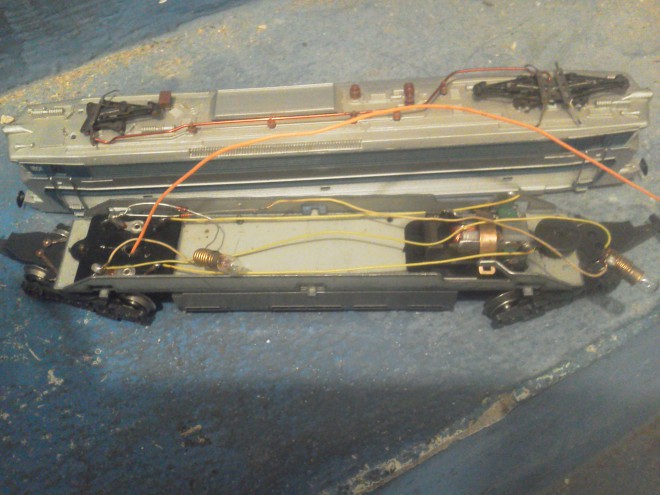

Merci a tous pour vos reponse personellement j ai une ms2 et pour cette loco je pense mettre un esu v4 ou un uhlenbroch maitenant il faut juste que je branche tous cela. Mais je n ai rien pour l essayer en 2 rail donc je ne ces pas ou est la droite et la gauche du moteur :D. Merci de vos reponse

kimisteve a écrit:Merci a tous pour vos reponse personellement j ai une ms2 et pour cette loco je pense mettre un esu v4 ou un uhlenbroch maitenant il faut juste que je branche tous cela. Mais je n ai rien pour l essayer en 2 rail donc je ne ces pas ou est la droite et la gauche du moteur :D. Merci de vos reponse
Le plus simple est d'essayer : tu montes ton decodeur dans la loco, et si à l'essai il part dans le mauvais sens tu échangeras les deux câbles qui alimentent le moteur.
Esu devrait permettre aussi de juste régler ça dans les CV. Pour Uhlenbrock je ne sais pas.
