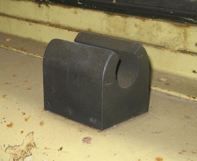

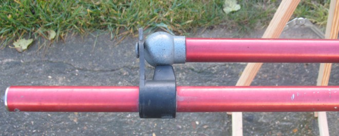

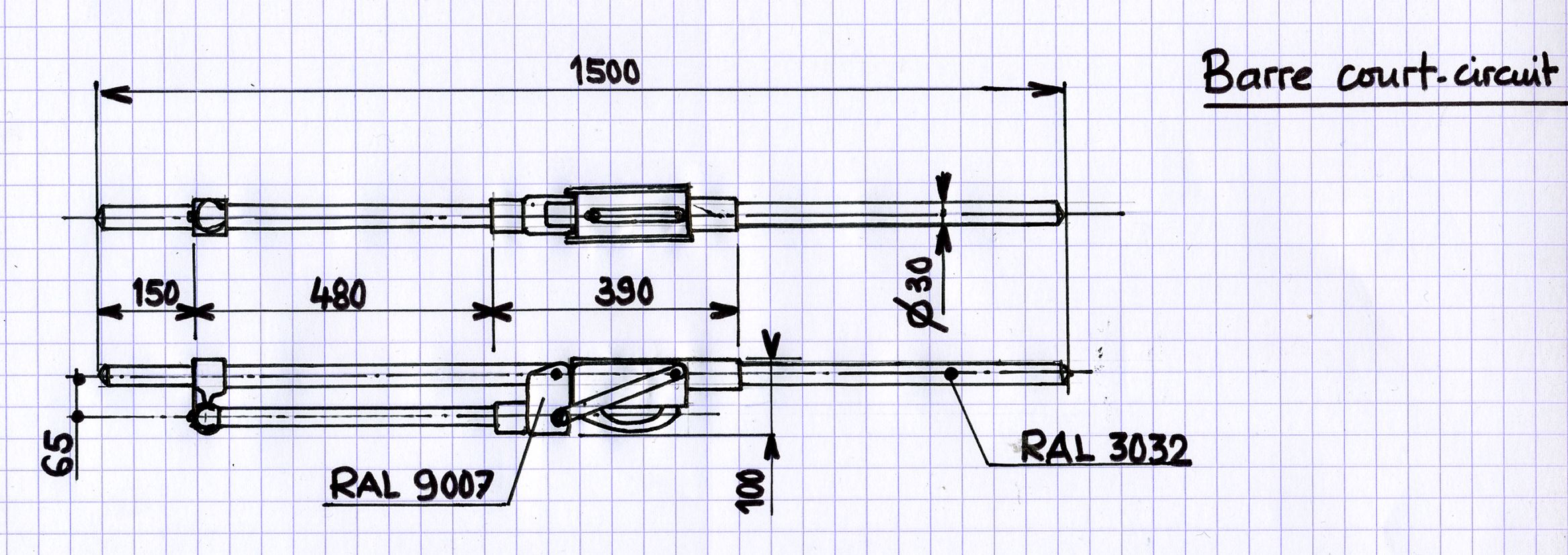

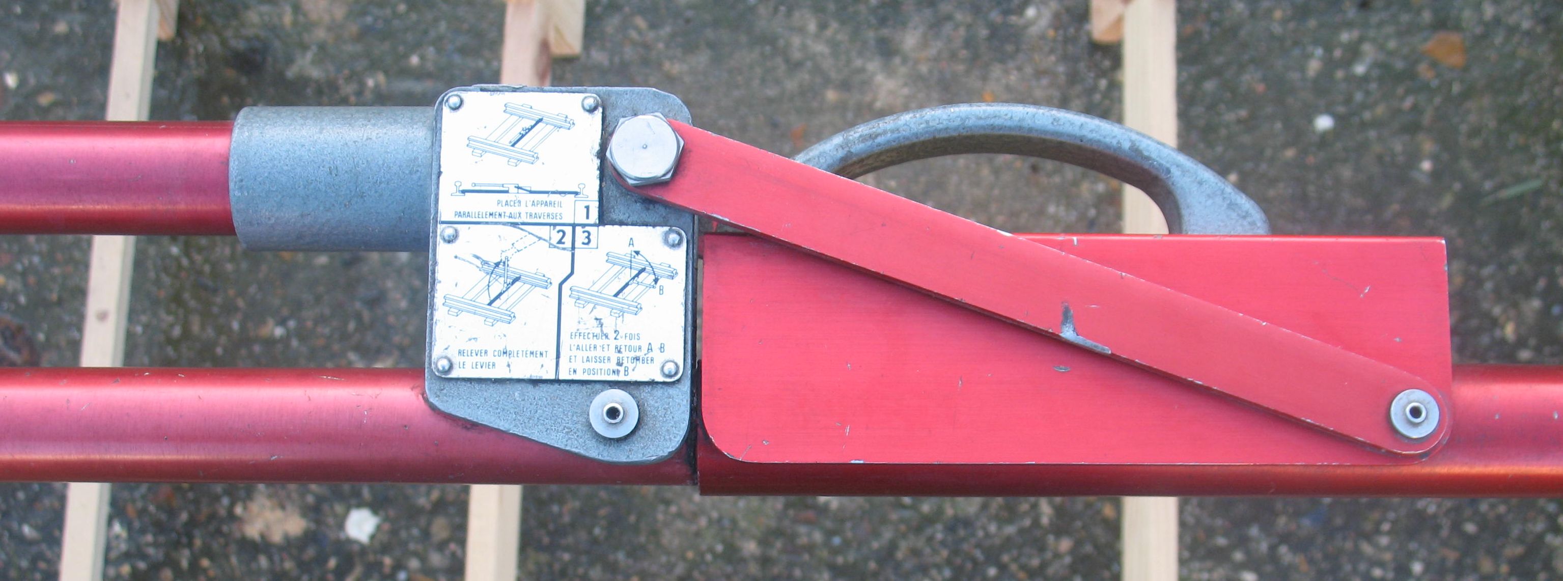

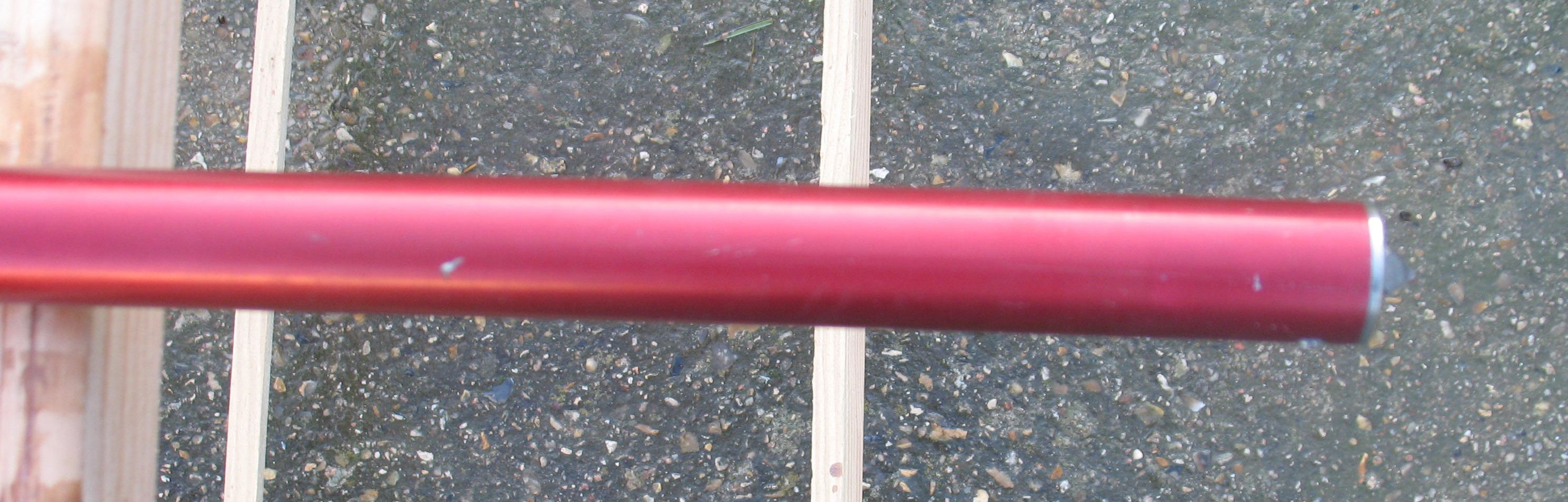

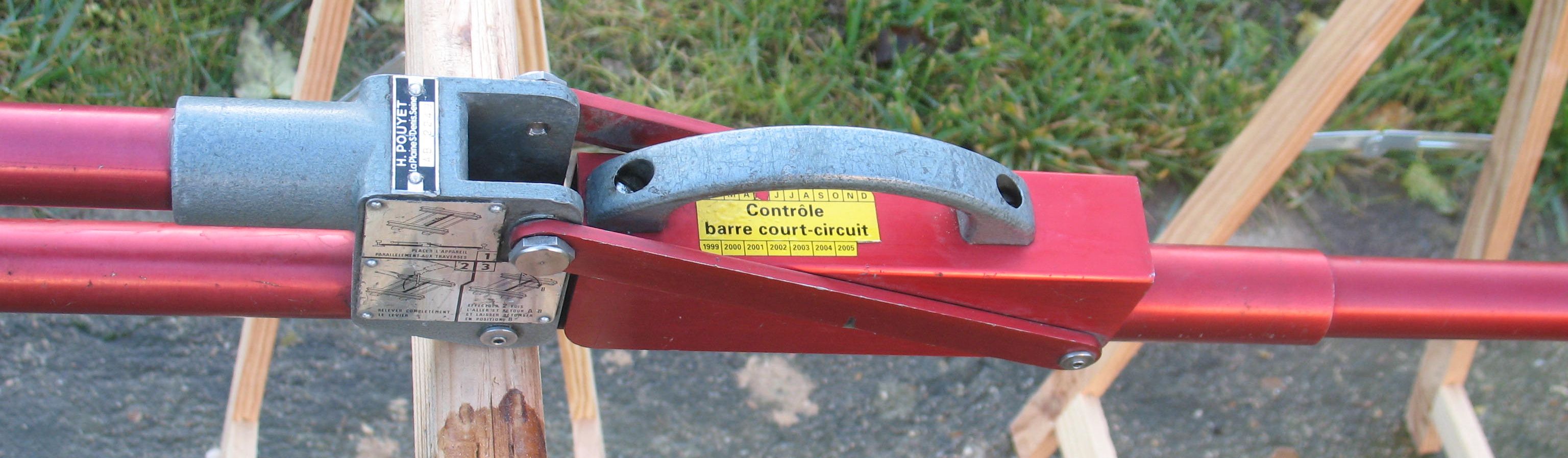

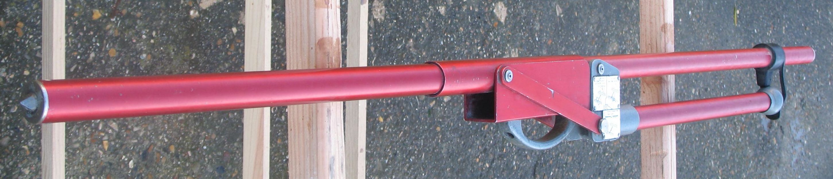

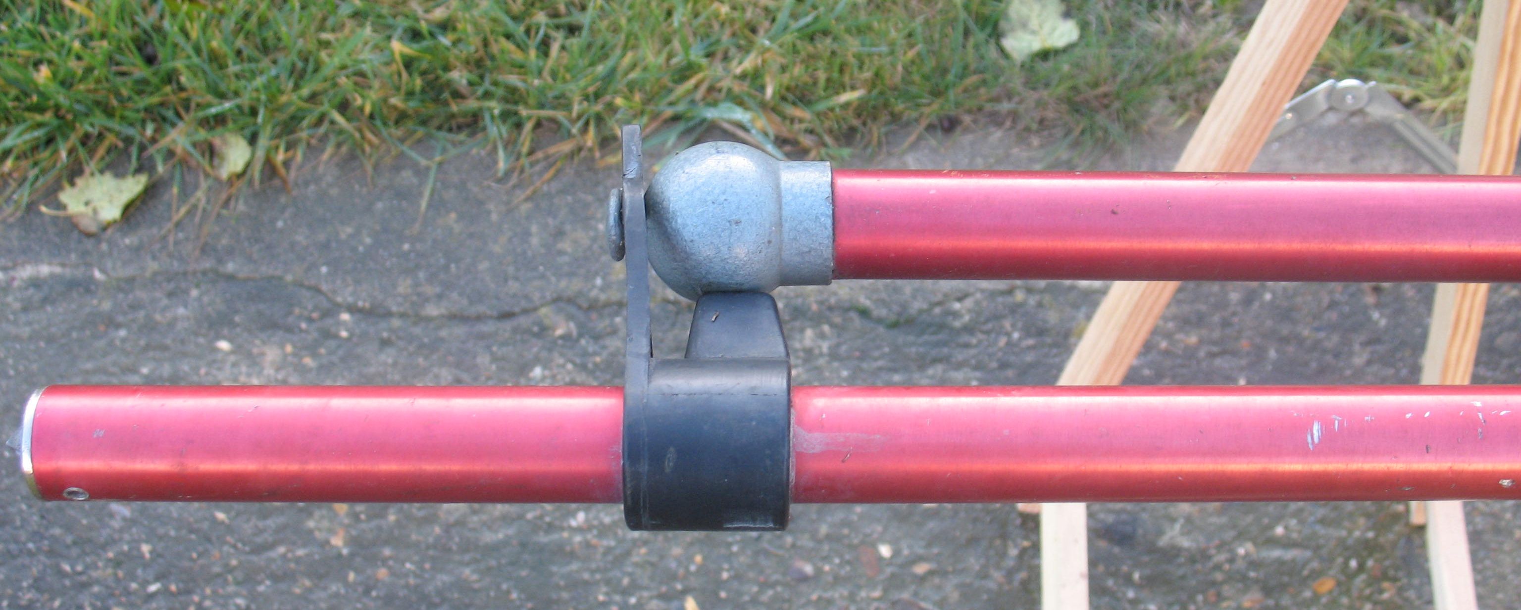

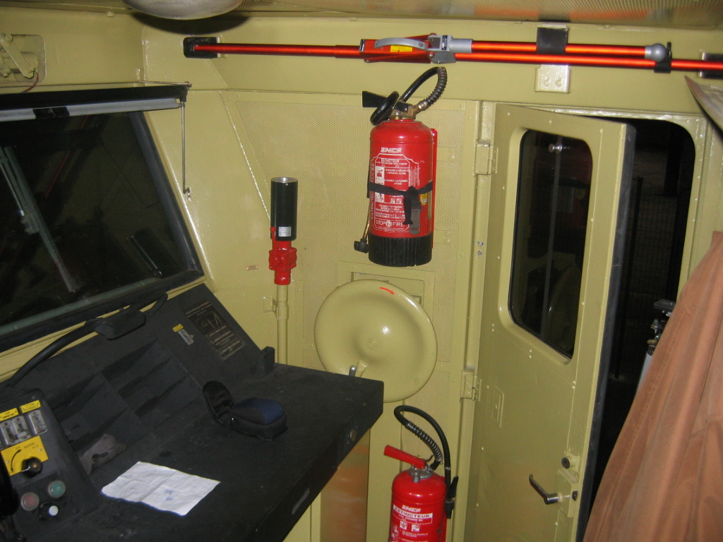

Quelques photos et un crobar à main levée (comme avant ; aujourd'hui, j'aurais fait mieux avec un petit logiciel...).
UTKR
Undertaker

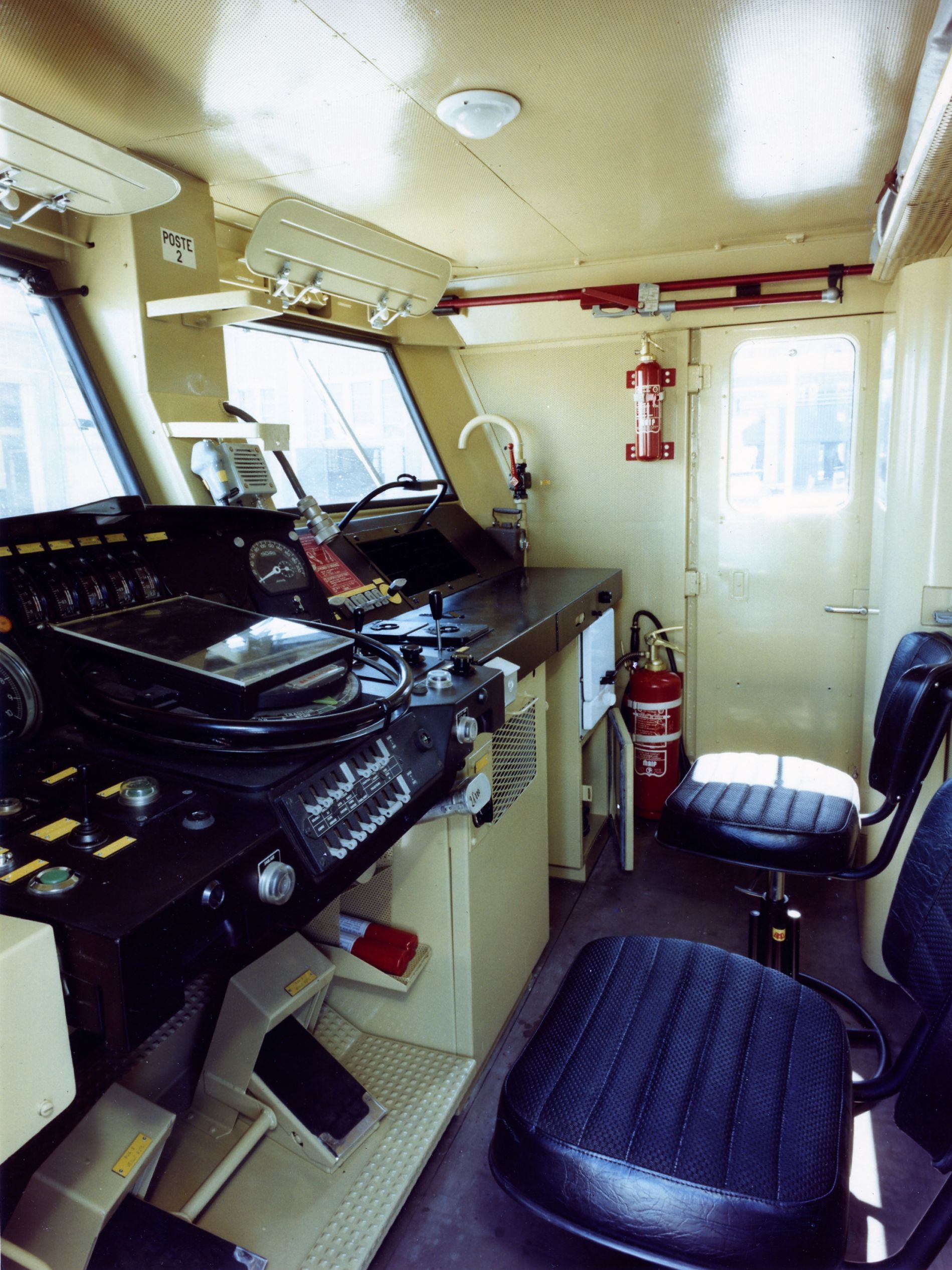

Messagepar BB63670
23 Mar 2016, 23:48
Ce n'est pas une photo récente de cabine de conduite, ça !
BB63670
Re: barre court circuit cabine ?
Messagepar Undertaker
24 Mar 2016, 08:15
BB63670 a écrit:Ce n'est pas une photo récente de cabine de conduite, ça !
Certes, mais l'emplacement de la barre est resté le même...
UTKR
Undertaker
