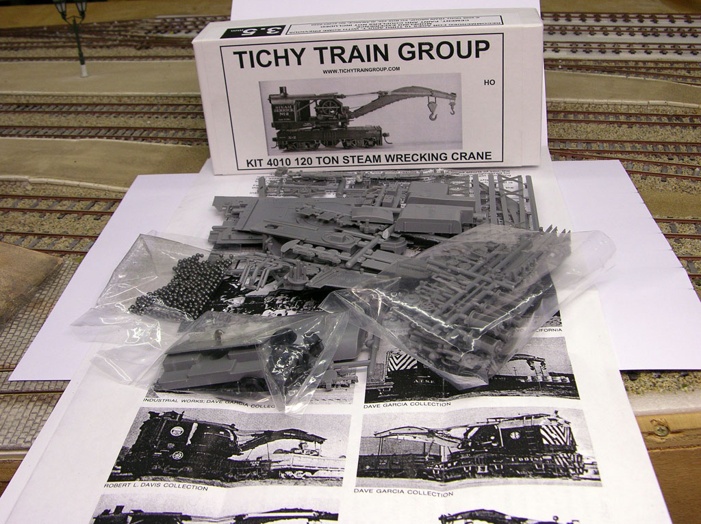

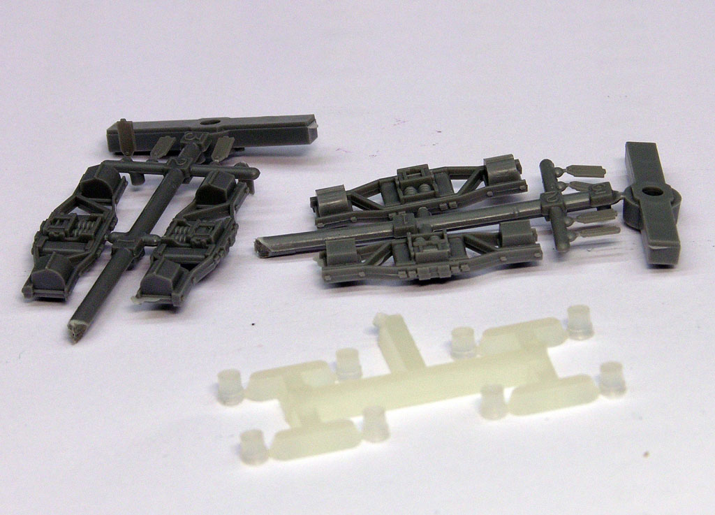

Le kit est en plastique injecté, d’une qualité plus dure que le kit Jordan que j’ai monté précédemment. La gravure est très fine et peux de bavures sont présentes sur les grappes. Environ 150 pièces composent ce kit.
La notice en Anglais, précise qu’il faut compté 6 à 8 heures de montage. Le montage se passe par sous ensembles ce qui facilitera la mise en peinture, certaines pièces restent mobiles

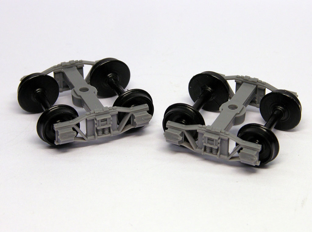

Première étape, le montage des bogies, les flancs devront être bien parallèles. Les paliers qui recevront les axes à pointes sont en nylon. Dans un premier temps j’avais l’intention de remplacer ces bogies par des Kadee, mais après un essai de roulage je suis surpris par le manque de frottement entre plastique et nylon de plus un petit effet de ressort fait penser que le châssis est suspendu. De toute façon ce type de matériel n’est pas amené à faire beaucoup de kilomètres sur le réseau.

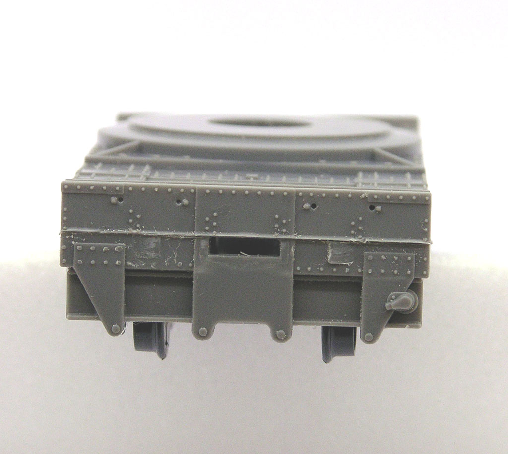

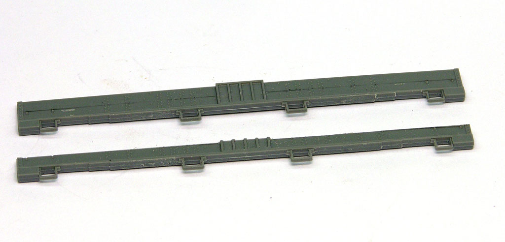

Comme Yann dans son article, j’ai réduit la hauteur du châssis en recoupant les longerons et les traverses de choc. Pour le moment celles-ci présentent une coupure disgracieuse que je masquerais par une plaque en laiton sur laquelle je monterais les tampons et l’attelage à vis.
Je reviendrais un peut plus tarde sur cette modif car elle n’est pas urgente pour l’instant le montage peut se poursuivre.

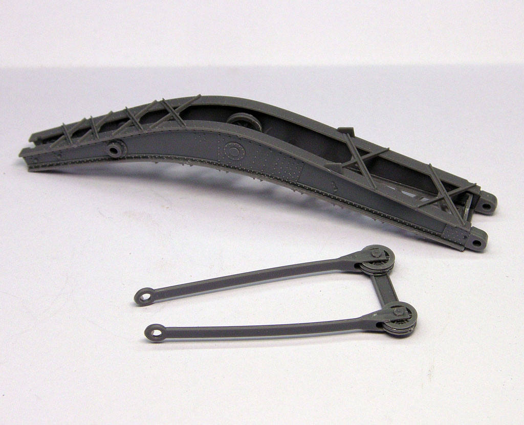

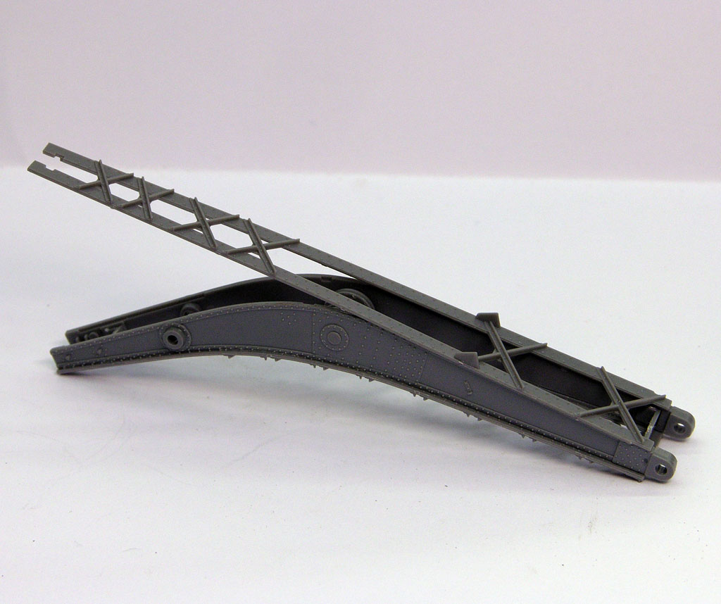

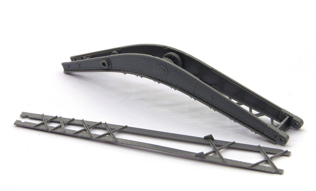

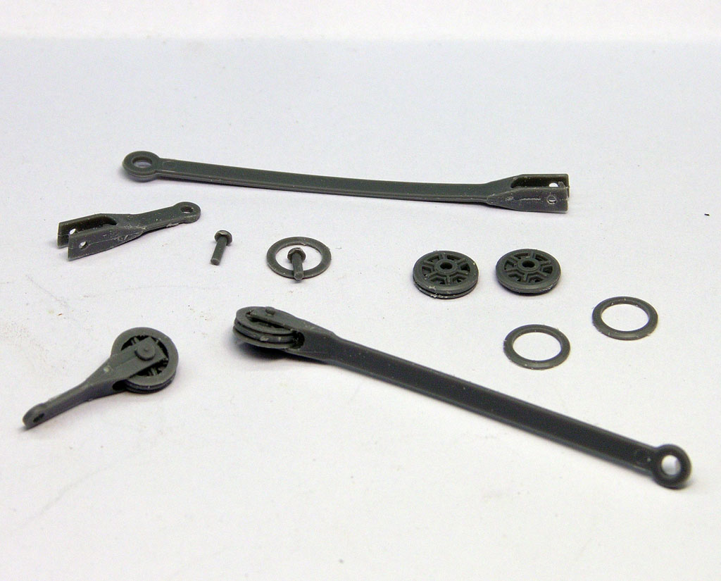

Le montage de la flèche ne pose pas de difficultés majeures si ce n’est qu’il faut être méticuleux sur la mise en forme des treillis. Il est d’ailleurs précisé de faire attention aux traces de doigts du à un excès de colle.

Montage des poulies, celles-ci doivent rester mobiles, les pièces sont petites et la colle file vite. Il faut avoir la main légère.
