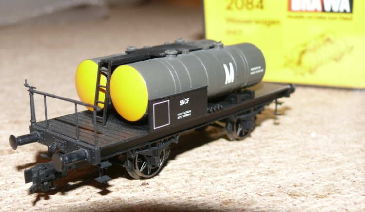

Bonjour à tous!
J'ai trouvé la photo du wagon comme ça de chez Brawa:
A-t-il le prototype réel, ou il est totalement fantasiste?
Cordialement,
Sacha

Je me demande si ce n'est pas un wagon pour le transport de gaz d'éclairage pour les voitures voyageurs.

Wagon citerne SNCF | Epoque : I selon un descriptif BRAWA, et avec la particularité d'être un cul jaune, qui en restreint l'usage voir une explication ici et/ou ce message en particulier celui du [Dim 04 Mai 2008, 21:49] en page 3.

Ca expliquerait cette plaque d'identification réduite a sa plus simple expression. je le trouve pittoresque, ce wagon.

Apparemment c'est destiné au transport et/ou au stockage d'eau : wasserwagen http://www.limagneminiatures.com/conten ... 1%2043.jpg selon BRAWA

Connaissant un peu Brawa, ce type de wagon de transport a certainement existé mais je n'ai pas trouvé de renseignement sur le wagon réel (mais je n'ai pas cherché très longtemps)

Le marquage M le situe obligatoirement en époque 4 (direction du Matériel) (années 70/80). Avant cela c'était MT pour Matériel et Traction.
C'est effectivement un cul jaune qui n'a pas besoin de porter de numérotation, d'où l'apparente simplification des marquages.
A défaut de photo pour certifier son existence réelle, on peux dire qu'il est plausible. Après Brawa n'est pas a une adaptation près, voir le récent wagon Evian, la déco est authentique, mais le wagon sur lequel elle est appliqué n'a rien à voir avec l'original.

J'ai le presque même wagon Ölwagen Z de chez Piko (RDA) et je voudrais de le franciser :oops: . Si quelqu'un a le wagon de chez Brawa - je voudrais d'avior les bonnes photos avec les inscriptions.
