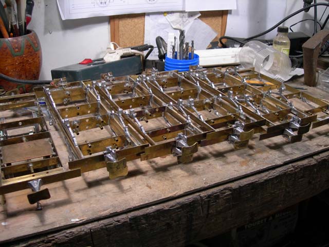

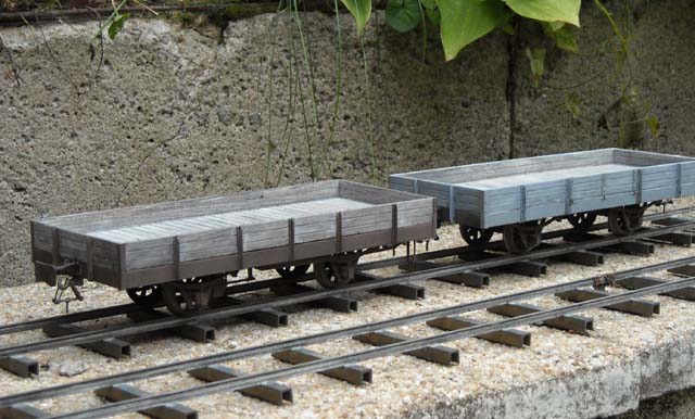

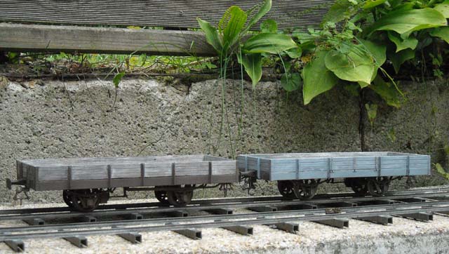

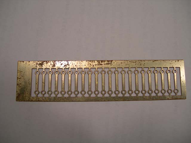

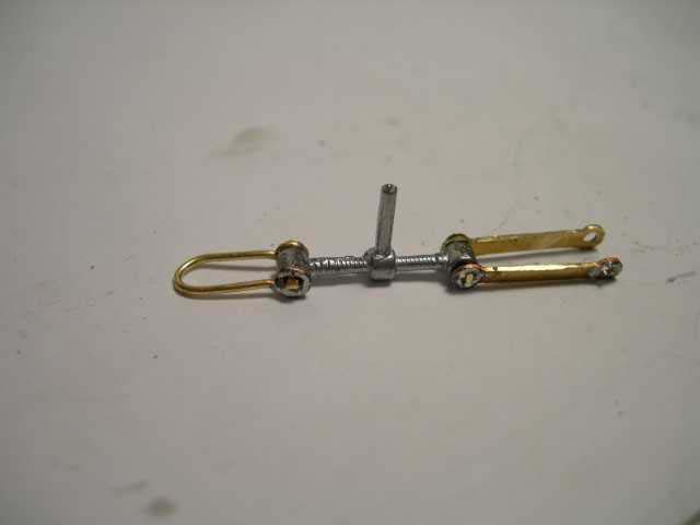

Quelques photos de wagons terminés récemment. Ce sont des plats Valmondois qui font partie d'une série de 15.

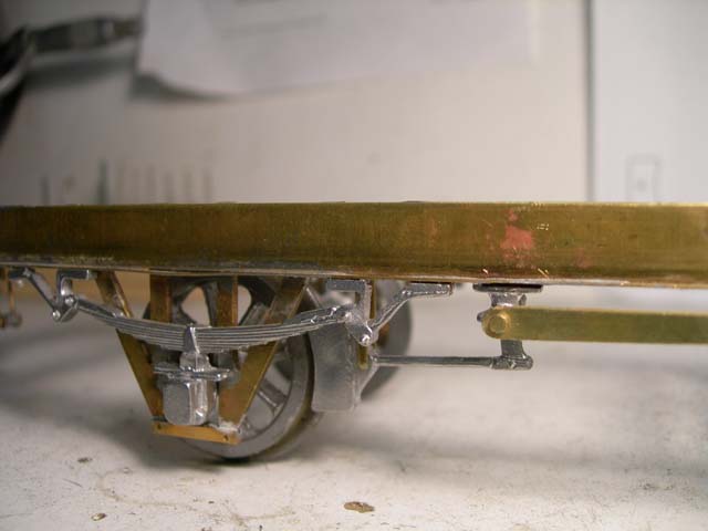

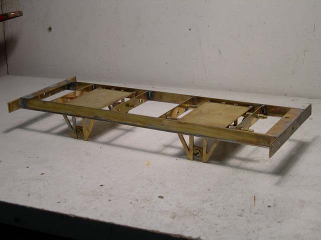

Les chassis sont constitués de laiton découpé, de métal blanc moulé, et laiton photodécoupé. Ils disposent d'une suspension "trois points". Quelques photos :

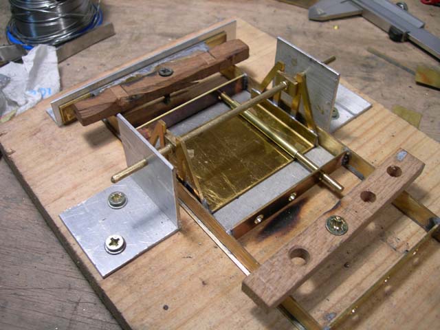

Les éléments des châssis sont soudés dans dés gabarits :

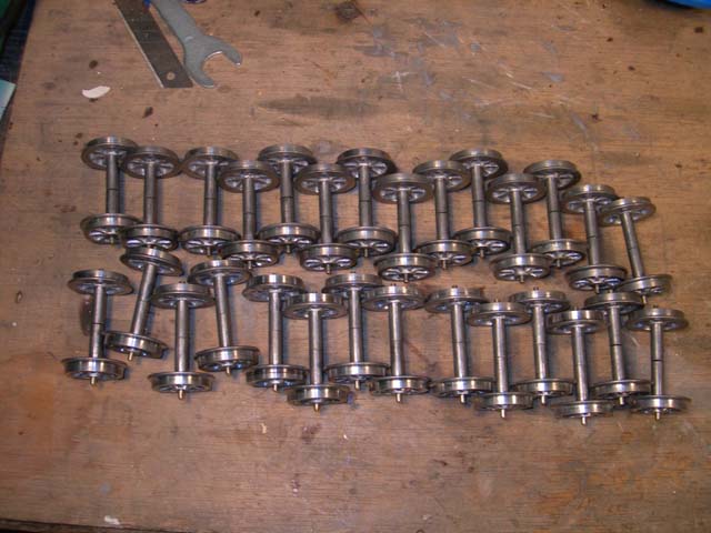

Les essieux sont moulés en métal blanc, puis tournés :

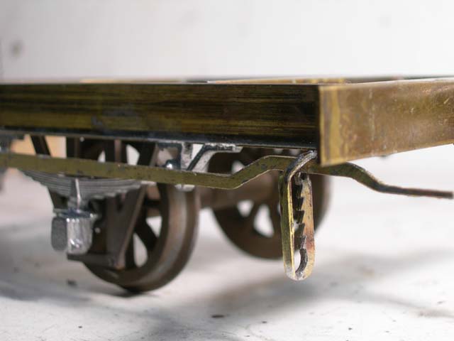

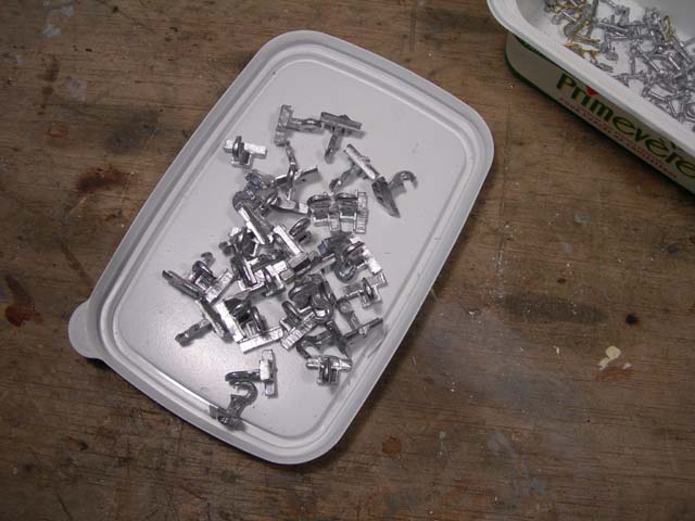

Quelques crochets d'attelage :
Des éléments d'attelage :

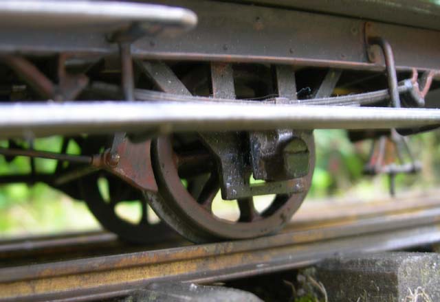

Les freins :
Les caisses des 5 plats sont quasiment terminées. Il me reste à terminer les 5 tombereaux et les cinq couverts.

Pour l'attelage à choquelle: pourquoi ne pas utiliser une vis sans fin au milieu?

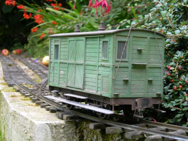

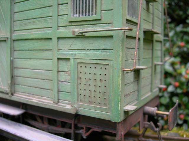

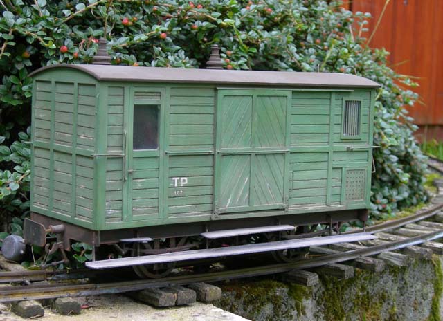

Un fourgon CFD construit de la même manière (mais à l'unité, lui...)
TP parce que la compagnie est "Chemins de rer de Tassin à Pitiviers"... La gare intermédiaire est Chaudard-Lechef.

Superbe :applause:
Ça résiste bien aux outrages du temps :?:
