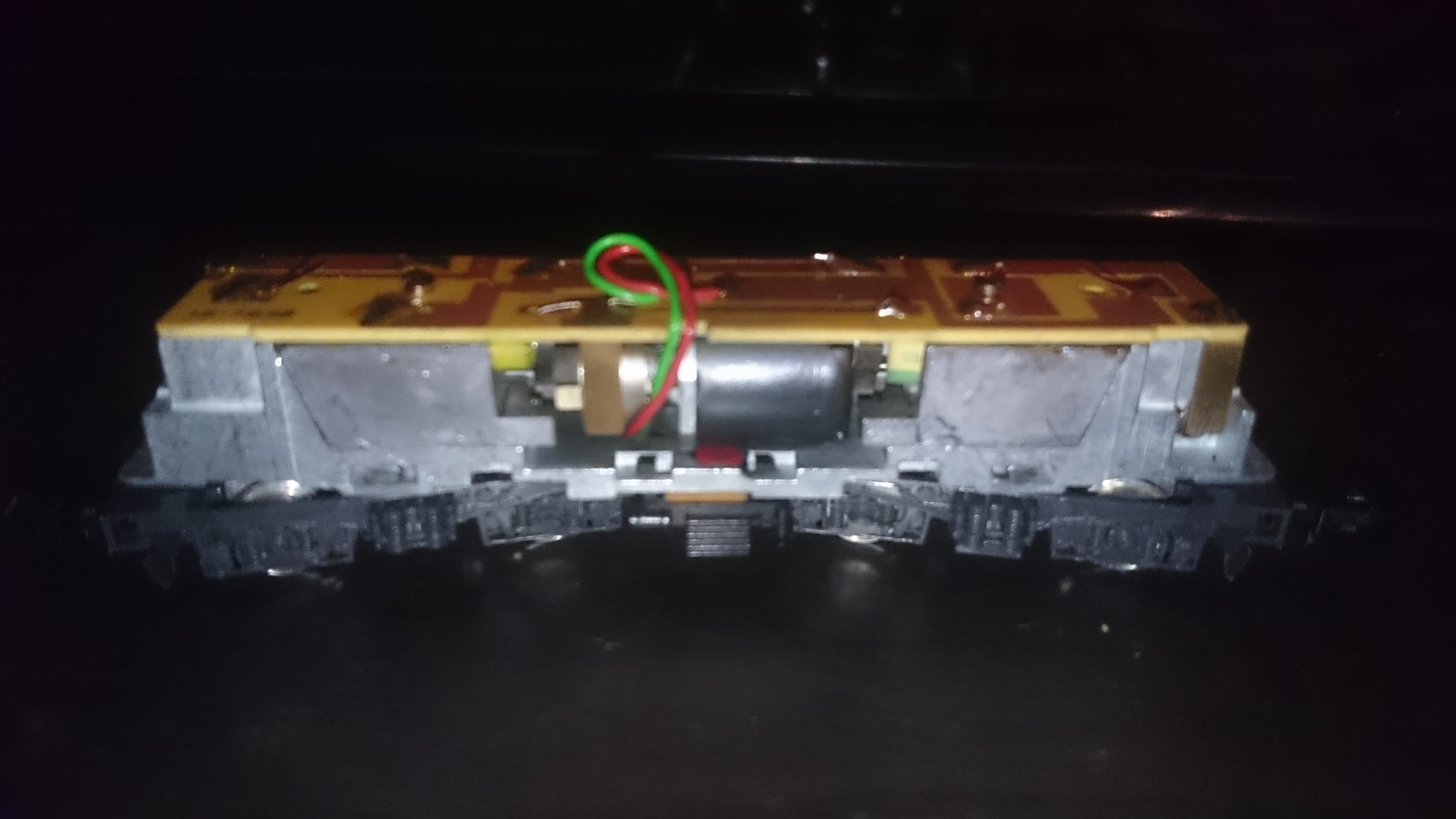

Bonsoir J'ai deux minitrix

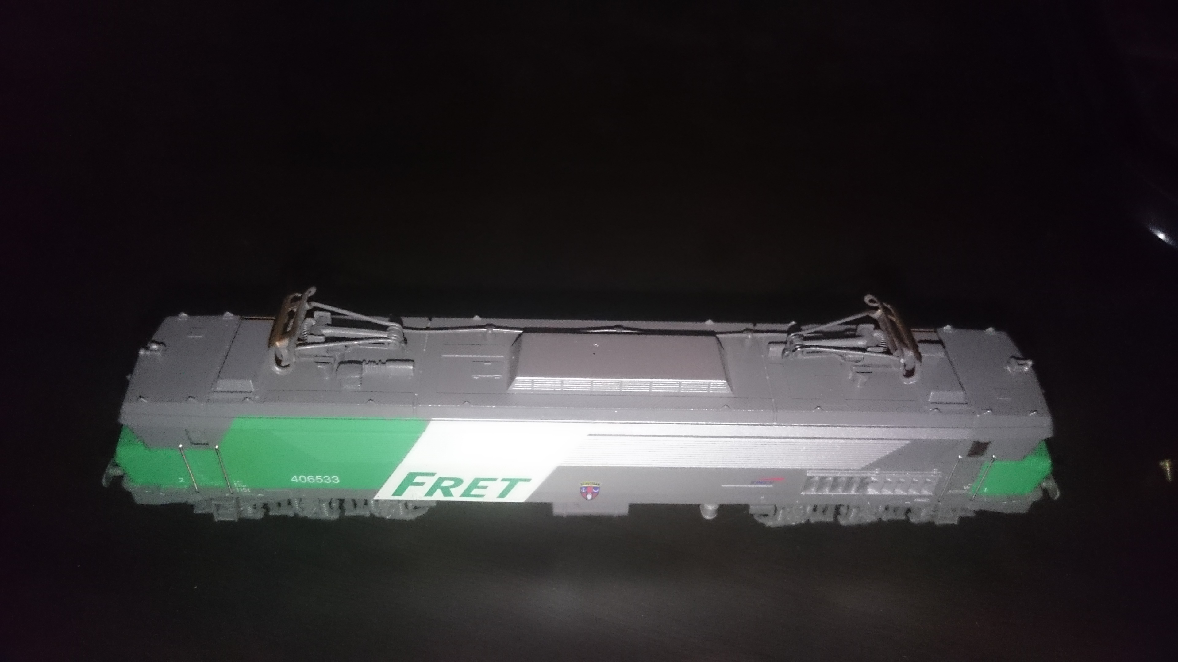

La première fret scnf, le moteur ne fonctionne pas uniquement les feux.

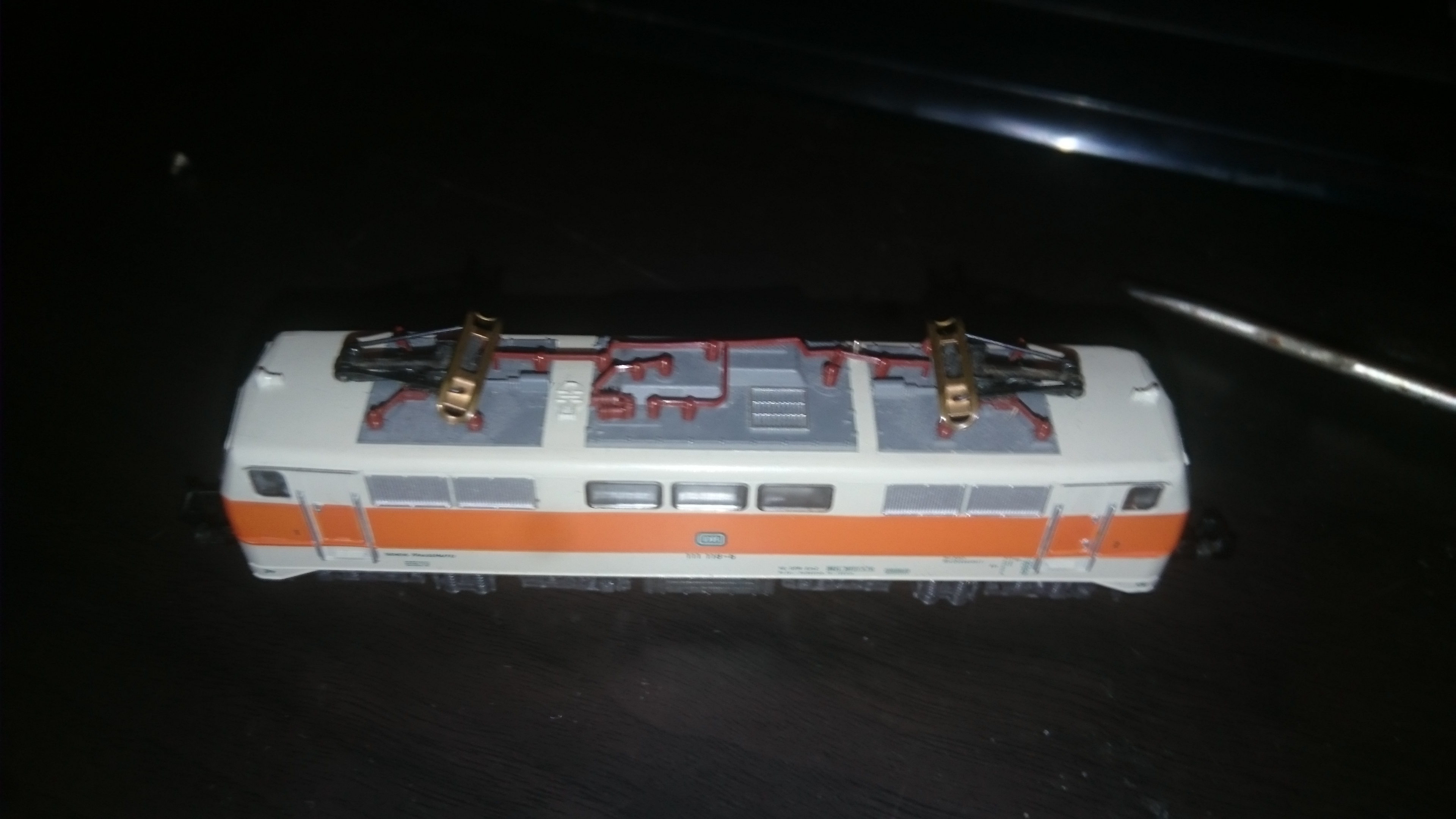

La seconde rien ne fonctionne.
Par où commencer? Comment et quoi tester.
J'ai démonté la seconde mais je suis coincé la, je ne vois pas comment continuer le démontage.

Hello,
ce sont des machines qui roulent régulièrement ou elles n'ont pas tourné depuis longtemps?
En premier lieu, nettoyage roues et frotteurs.
Ensuite, voir sur la carte électronique si il n'y a pas un truc cramé ou une piste coupée ou décollée.
Pour démonter plus de chose, visiblement il faut que tu retire la carte électronique qui doit être soit clipée soit vissée.

Pour la première la fret sncf ma femme viens de l'acheter sur le bon coin, il s'agissait de mon cadeau de noël, le mec lui avait pourtant assuré qu'elle fonctionnait. Je viens de lui écrire, et lui dire que c'était pas très honnête de sa part, il m'a répondu en gros que je pouvais aller me faire en... et que c'était dans le transport!
je l'ai démontée, la carte électronique ne semble pas cramé (de visu).
Donc je connais pas l'historique.
Pour la seconde grise et orange, je pense qu'un court circuit à eu lieu, car elle fonctionnait très bien avant qu'elle arc sur un aiguillage.

J'ai effectivement fait un examen visuel hier et tout est bien en place. je vais tester le moteur en direct sans passage par la platine électronique , ça me permettra d’éliminer.

il s'agit d'un bouchon effectivement, J'ai continué le démontage mais la je ne sais pas par ou commencé pour tester la continuité.

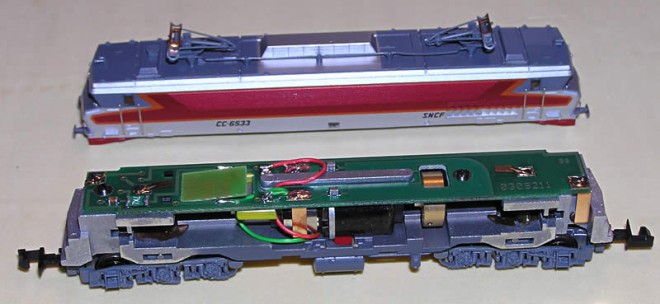

bon c'est pas le même modèle mais la platine est identique, j'ai oublié de faire une photo ce matin. :D
