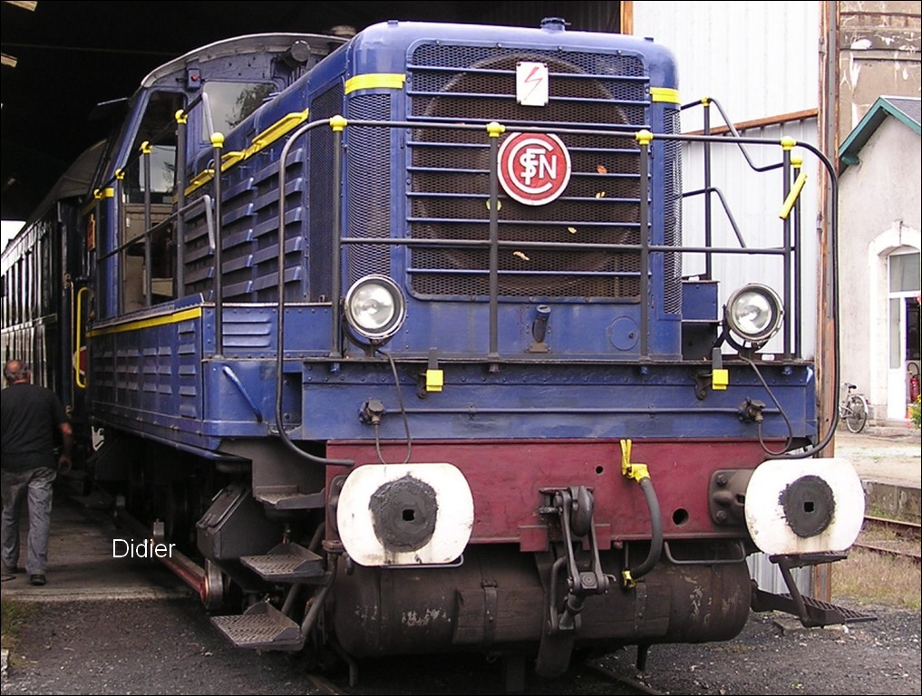

Re: Détails sur les C61000

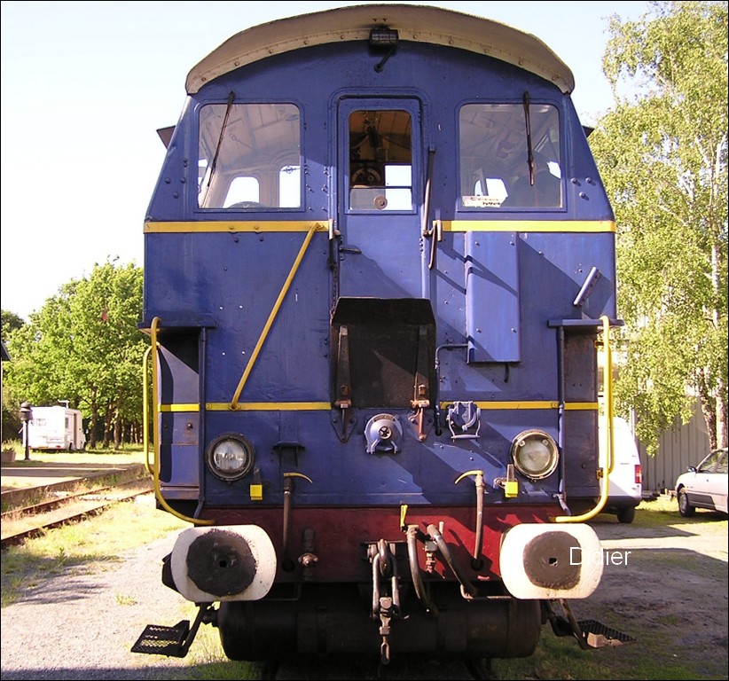

Messagepar 79 Didier
23 Jan 2017, 07:20
Deux vues du C 61042 du C.F de Vendée ;)

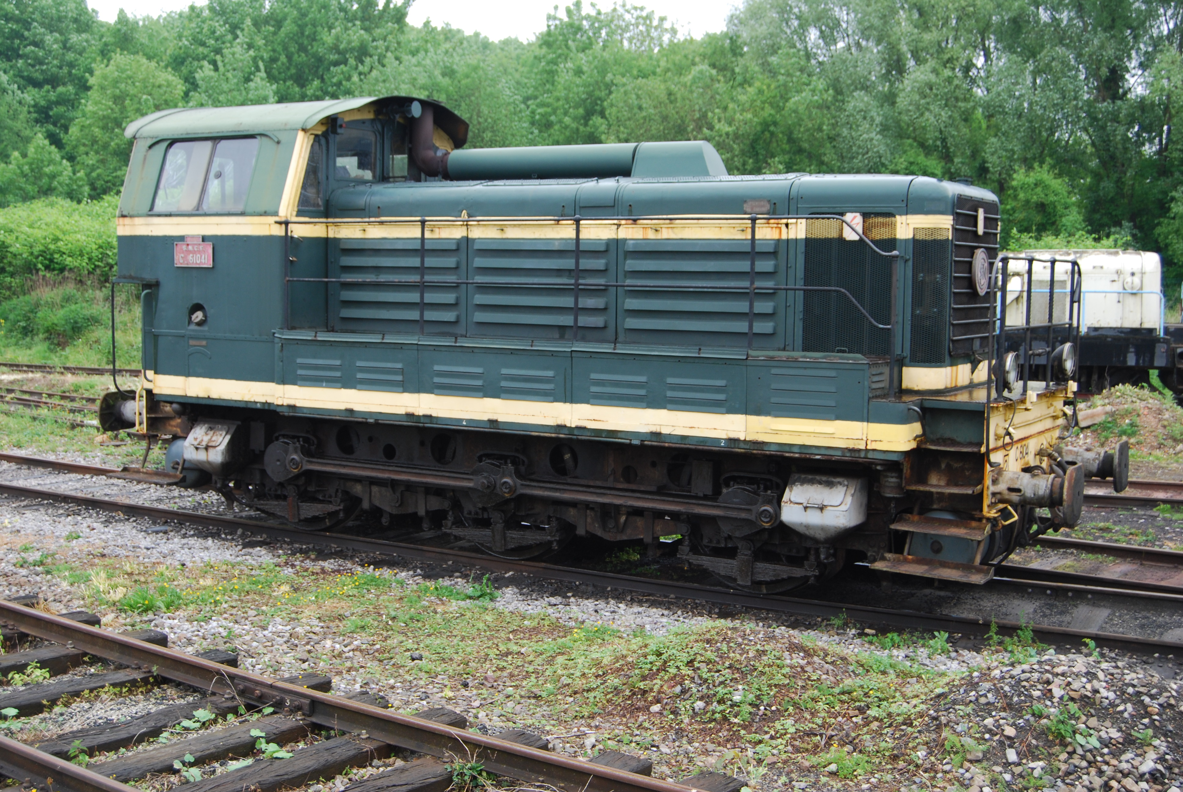

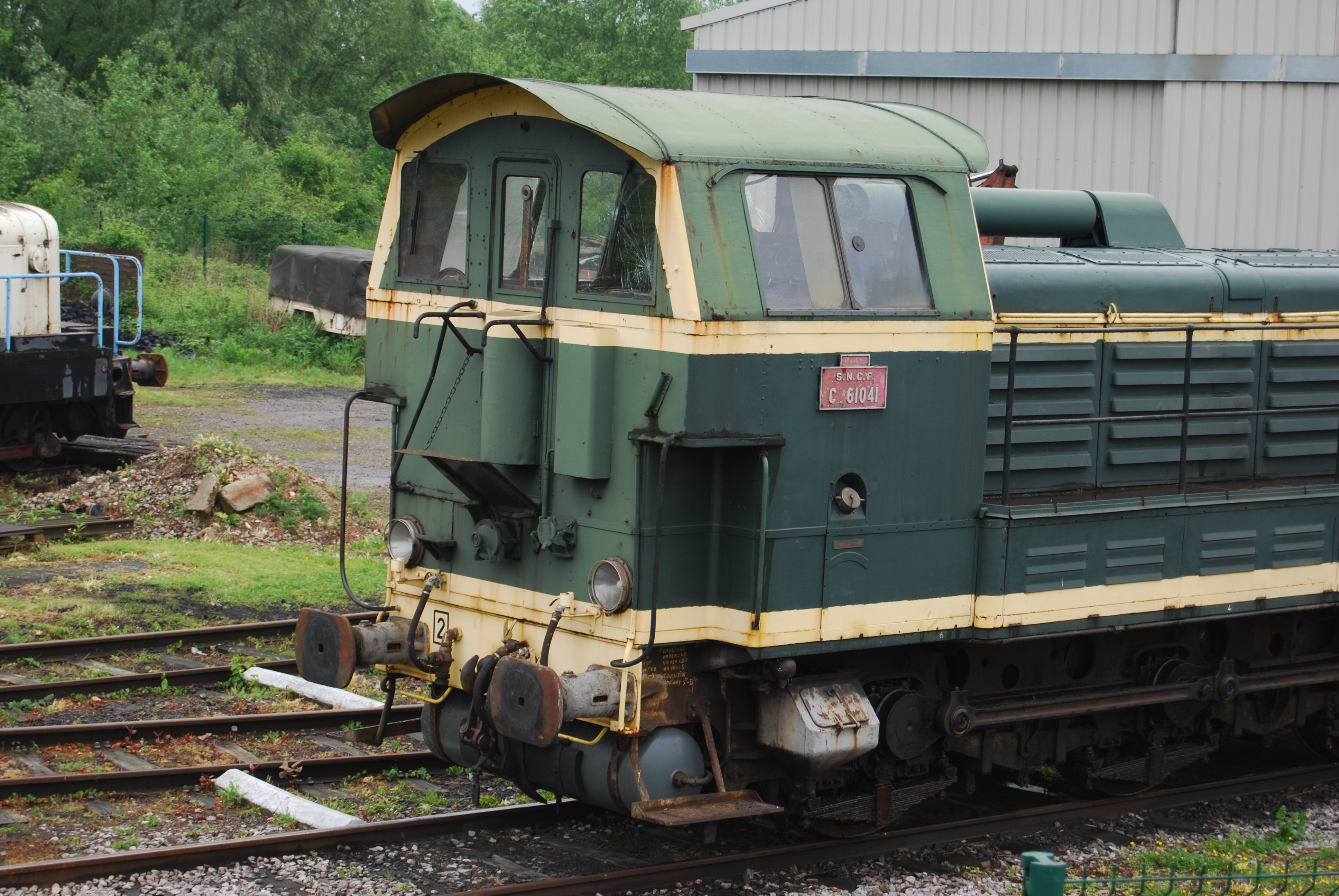

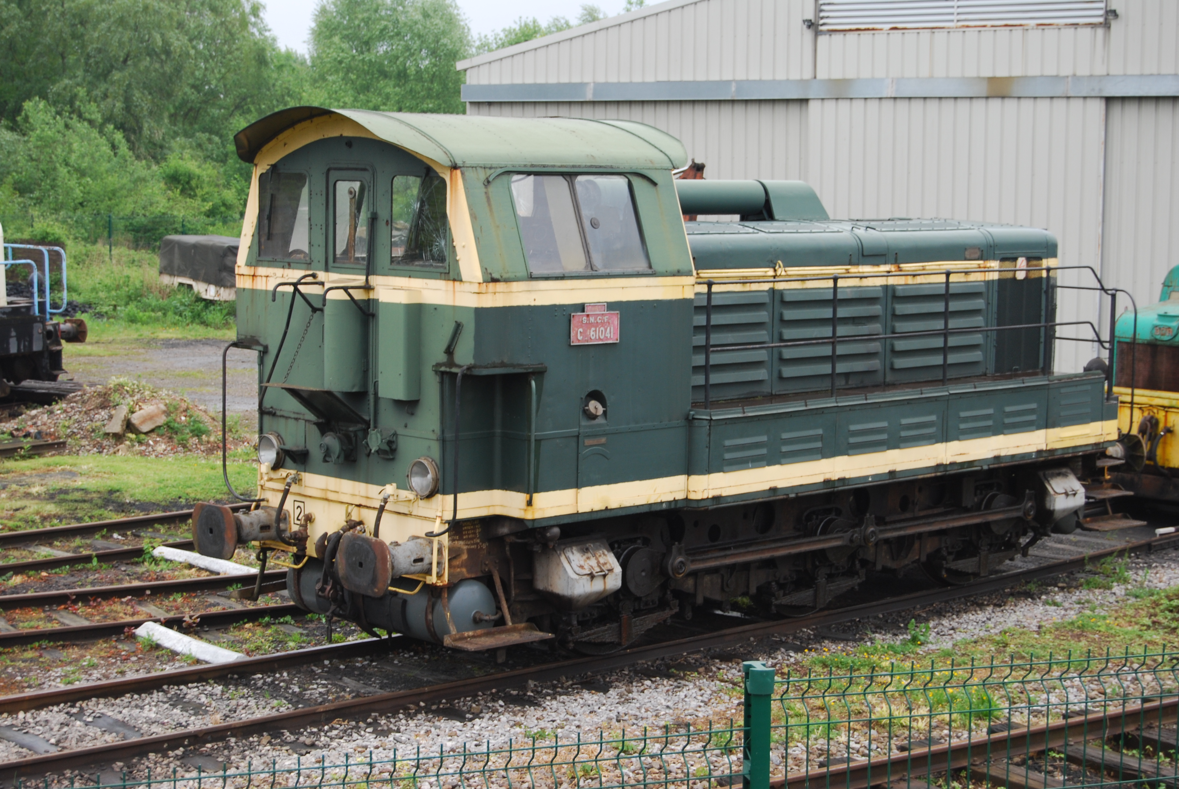

23 Jan 2017, 09:37
Celui du CFTV en 2009.

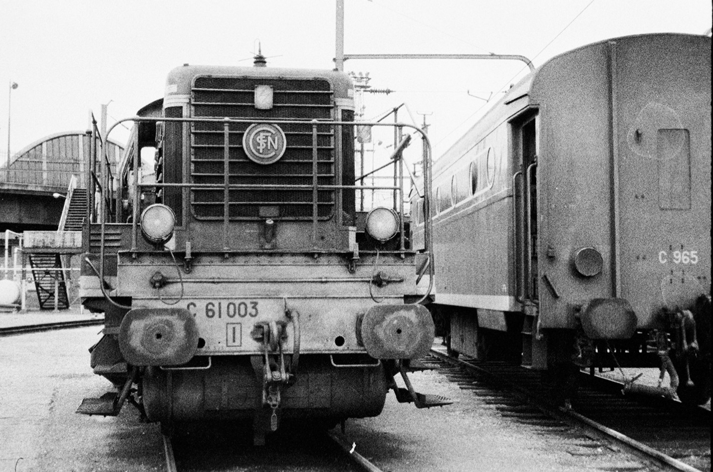

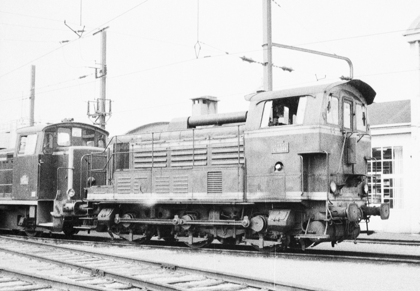

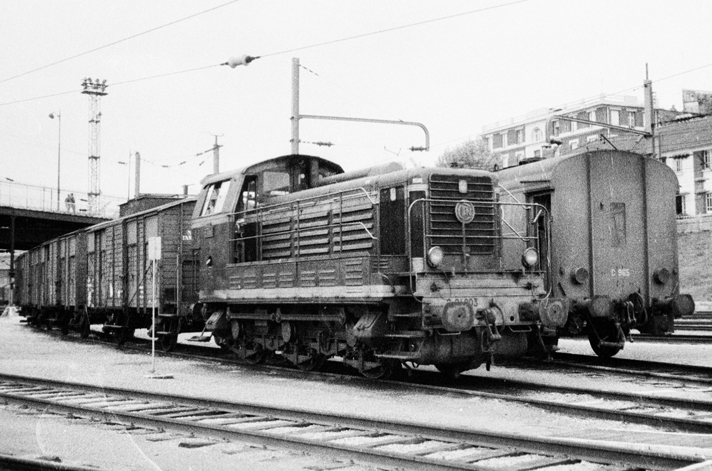

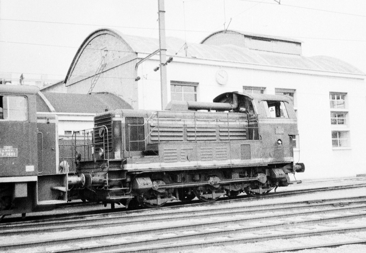

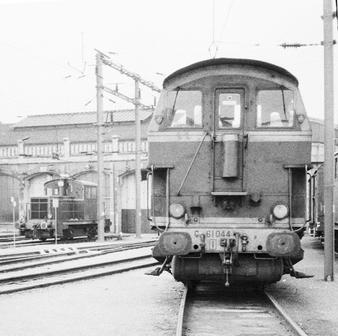

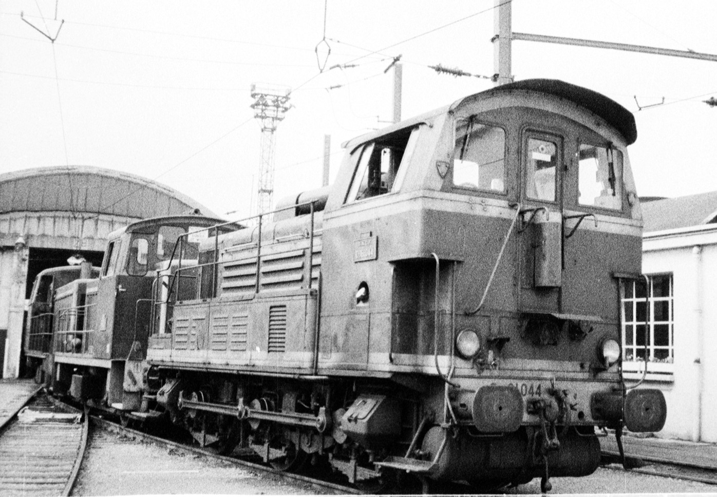

23 Jan 2017, 10:19
Quelques images à La Villette en 1976
