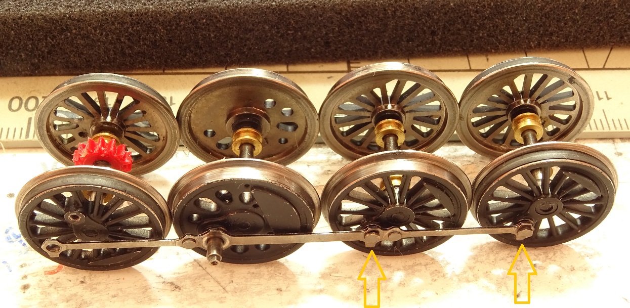

C'est le dernier essieu qui entraine les trois autres avec l'embiellage. Il te faut une douille hexagonale de 2* pour démonter les vis qui tiennent l'embiellage. Il te faudra aussi déboiter les patins de frein du fond de châssis, pour le démonter. Sur ce fond de châssis, il y a les deux fils des prises de courant qui sont soudés, ce sera là ta plus grande difficulté, je pense, car ils risquent de ne pas être assez long.
*Au besoin,on peut tirer une douille de 2, d'une empreinte hexagonale d'une vis BTR sans tête.

La douille sert à dévisser les vis à tête hexagonale au dessus des flèches orange. Tu peux aussi tailler une clé plate (à fourche) à la meule dans une chute de tôle.

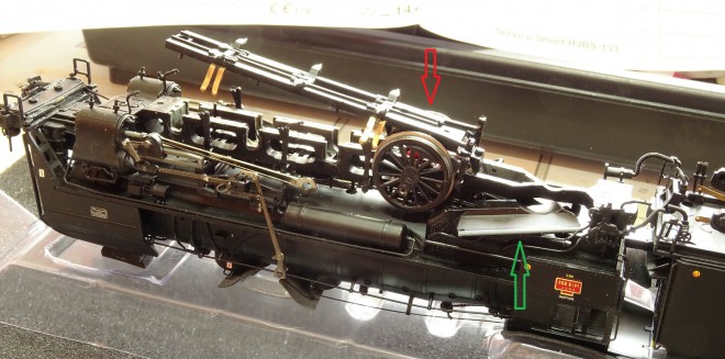

Une illustration prise au cours du démontage. Sous la flèche rouge, les fils des prises de courant. Et au dessus de la flèche verte, les morceaux au bas du cendrier qu'il faut peut être démonter pour accéder à une vis qui maintient le fond de châssis...pour ceci, je n'en suis plus sûr.
