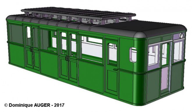

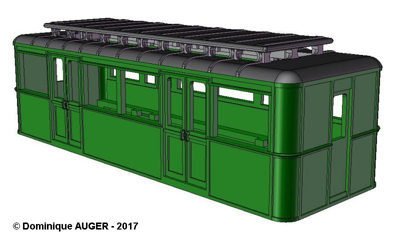

avec l'avancée des imprimantes 3D, j'ai donc décidé de me faire ma p'tite rame a moi, sous plusieurs conditions:
- imprimée chez un prestataire (pas envie de m'emm****** avec ce genre de machine a la maison, j'ai donné)
- en N plus qu'en HO pour une histoire de cout
- dans l'esprit joueur, donc sur châssis Bandai B-Train :ange:
- cela n’empêche pas de faire qlq chose de ressemblant, surtout que j'ai 2 rayons de biblio rien que sur le métro ;)

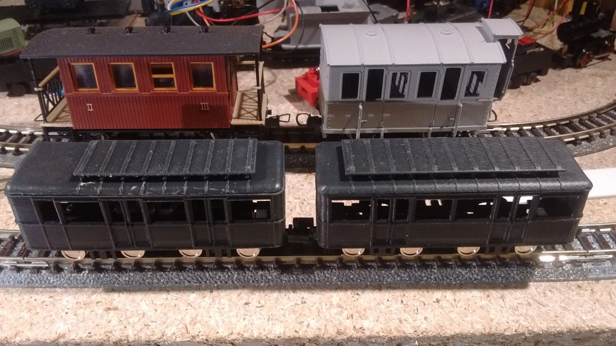

l'idée trainait depuis qlq temps, déjà, j'en avais parlé avec l'ami Marc lors de l'expo 2016 de Guérigny, restait plus qu'a s'y mettre, ce qui fut fait qlq semaines après, en choisissant pour base les motrices et remorques de 14.20m

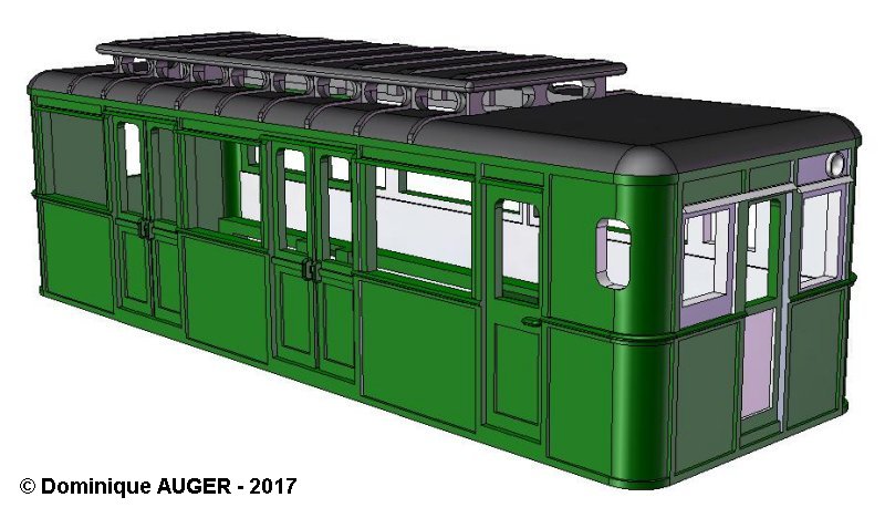

qlq essais d'impression plus tard, j'en suis a la 3eme version (motrice et remorque) qui me convient, les toits aussi, reste a dessiner les reproductions des flancs de bogies ...
dessins des dernières versions avec toits

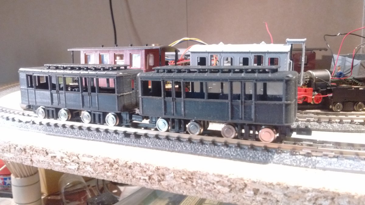

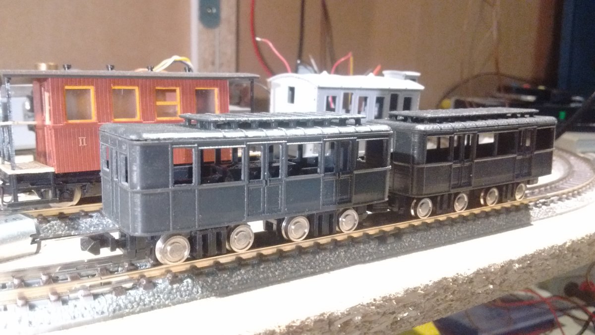

les modèles imprimés chez Shapeways...
et une p'tite vidéo de la rame proto de 5 elements
aujourd’hui, j'ai attaqué les peintures des caisses, et je poursuivrais ici la suite

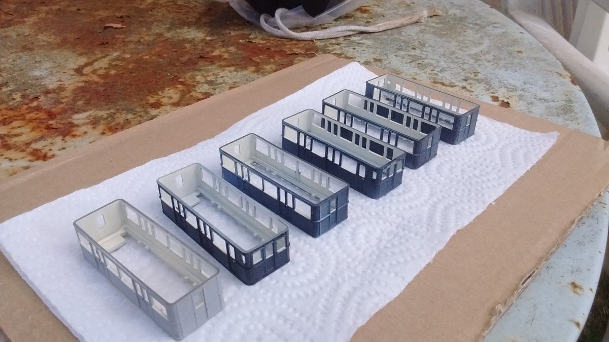

depuis qlq jours, j'avais ressorti mes bouquins métro et relu divers sites pour trouver les couleurs du rouge, vert, et crème intérieur, mais pas grand chose en fait :gratte:
j'ai donc essayé de définir qlq chose d'approchant dans une gamme que je connais et que j'aime bien, les RailColor, mais bien sur, je suis loin d'avoir toute la gamme :siffle:
et en ouvrant un tiroir, je suis tombé sur des vieilles glycéro Humbrol, dont l'ivoire 41, le rouge pompier 19 et le vert gazon 2 :mrgreen:
alors c'est surement pas le top, mais pour une rame proto avec des défauts de gravure, c'est le plus simple, le plus rapide, et le moins couteux ;)
cette apres midi j'ai passé la 1ere couche d'ivoire dans les 7 caisses, et pas mal de temps a nettoyer l'aéro ...
j'avais oublié comme c'est long a sécher les glyceros :mur:
demain, si c'est sec, masquage au Tamiya de l’intérieur, et passage du vert, sauf pour une en rouge 8-)
va falloir aussi que je recommande des toits chez Shapeways, et d'autres pièces comme le support moteur V2 pour la 66000, etc.
Dominique :ange:

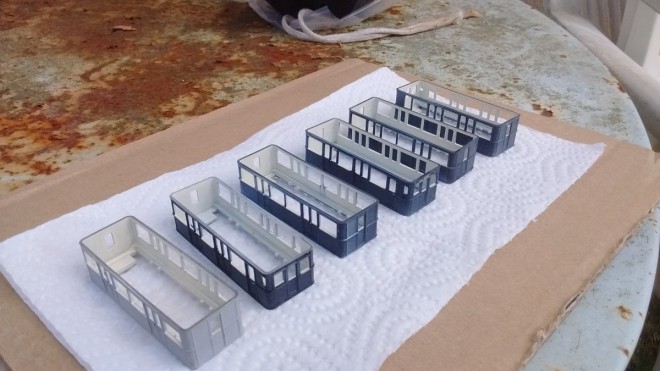

moi j'aime bien ce "réseau glauque" :cool: que je trouve plutôt réaliste et ressemblant vraiment aux tunnels métro ;)
j'ai donc retrouvé la rame comme ceci après peinture ivoire de l’intérieur hier...
sur la caisse blanche (celle de gauche) la glycéro avait pas encore complétement séchée malgré la température actuelle :gne:
m'enfin, ponçage dessus dessous, lavage avec liquide vaisselle, séchage en 10 mns dehors (hors soleil quand meme) et couche de vert gazon et rouge pompier dans la foulée ...
photo du résultat demain :yin
Dominique :coucou:

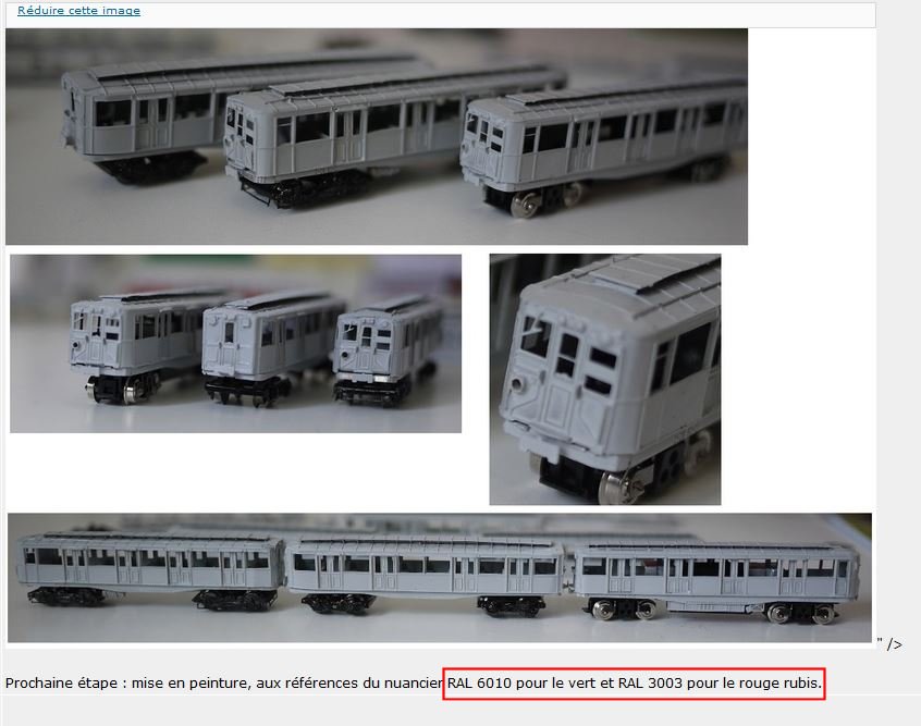

augerd a écrit:...
je me disais bien que j'avais stocké une info a ce sujet ;)
ceci est extrait d'un fil ... que je n'ai évident pas noté la provenance :mur:
et les teintes correspondantes, plus ou moins fonction de la couleur d'origine, de la colorimétrie de l'écran, etc...
pour moi, elles sont vraisemblables ;)
Dominique :coucou:
