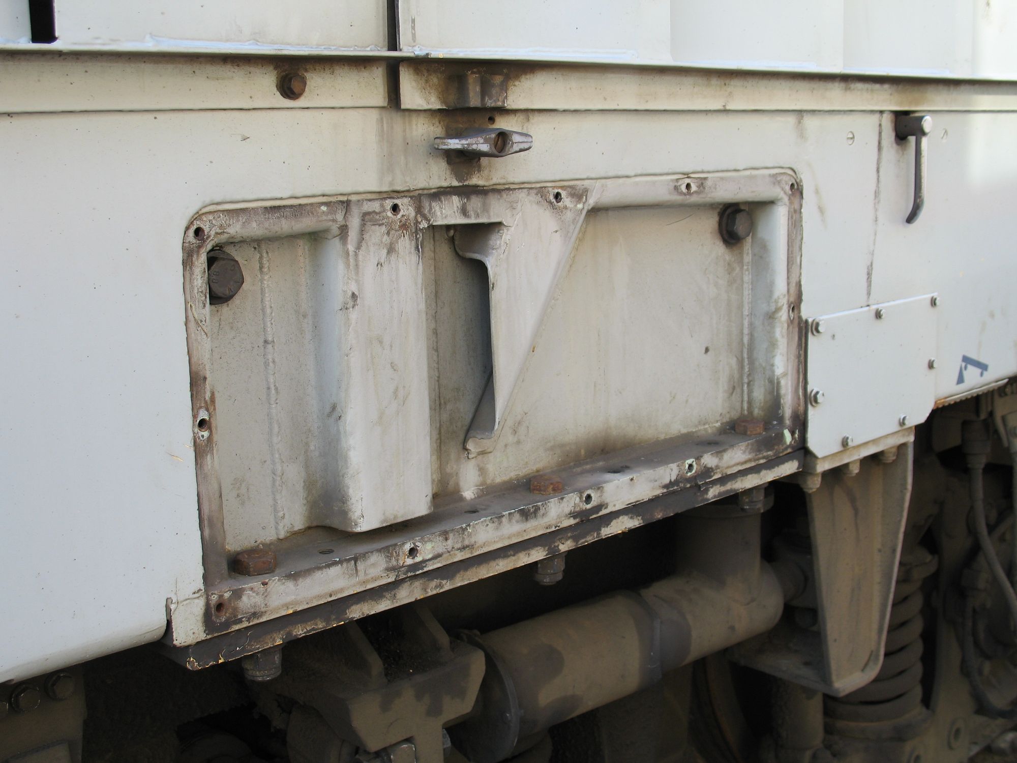

A côté de la petite plaque boulonnée, qui se trouve sous les ailettes de ventilation des moteurs de traction, se trouve, sur la gauche, une grande plaque boulonnée.
Parmi vous, quelqu’un sait-il à quoi sert cette grande plaque ?
D’ailleurs, sur la 3ème sous-série de CC 6500, à persiennes inox, il n’y a qu’une seule et unique grande plaque.

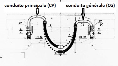

Puisque j’en suis, dans mon projet, à fabriquer les conduites de frein sur les traverses de tamponnement, ma question est de savoir s’il y a une raison particulière à ce que la conduite de frein de gauche (vue de face) monte plus haut que la conduite de frein de droite ? (détail pas forcément reproduit par les constructeurs de modèles réduits…).

Concernant les CC6500, les petites plaques protègent la découpe permettant la fixation des supports d'amortisseurs.
Les grandes plaques donnent accès aux fixations du support des blocs sandwich de la suspension.
Ce sont justes des tôles fixées avec des vis à tête fraisée.

Concernant la position des robinets sur les traverses des engins, le raccord le plus bas correspond à la CG. En clair la conduite servant au frein automatique se nomme Conduite Générale et le corps du robinet est peint en noir.
Le raccord le plus haut est celui de la CP,soit Conduite Principale distribuant l'air produit par l'engin; le corps du robinet est peint en blanc.
Sur certains engins les robinets sont doublés, soit un couple CG/CP à gauche de l'attelage et un deuxième couple CG/CP du côté droit.

En plus des précisions apportées par Jérôme, voici une vue de la plaque déposée sur une CC 6500 pour donner accès aux vis de fixation de l'appui des suspensions.
Quant à la différence d'altitude des demi-accouplements, celle-ci permet d'éviter que les tête d'accouplements pneumatiques ne se télescopent lorsque la CP et la CG sont connectées. Vois schéma ci-dessous.
