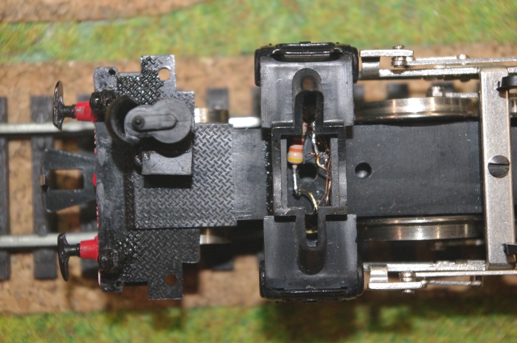

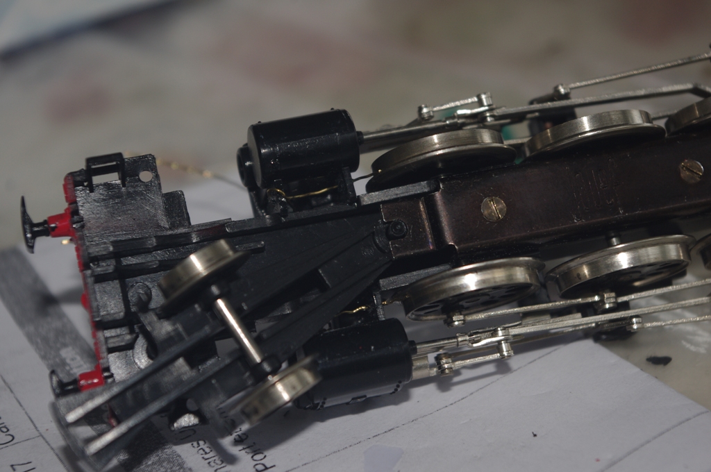

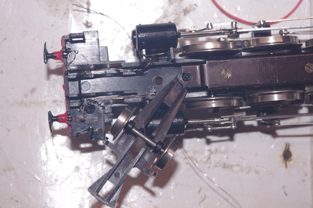

J' ai reçu mes lanternes, et après pas mal de bricolage, ça y est, enfin une de mes vieilles jouef à des phares à l'avant!!
Rien n'était prévu sur ce modèle, pas de contacts entre le tender et la loco, même pas de phares...
Il fallait trouver du courant ! Et que rien ne se remarque.
Bien sur, c'est toujours une Jouef "historique", qui n'était pas si mal, mais l'éclairage c'est (pour moi...) un vrai plus !
Le "poil"de brosse en laiton m'à encore bien aidé, ainsi que les lanternes Amf87.
Il n'y à plus qu'a faire la deuxième...(celle au fuel).

ingénieux et bon travail, félicitations :cool: :applause:
