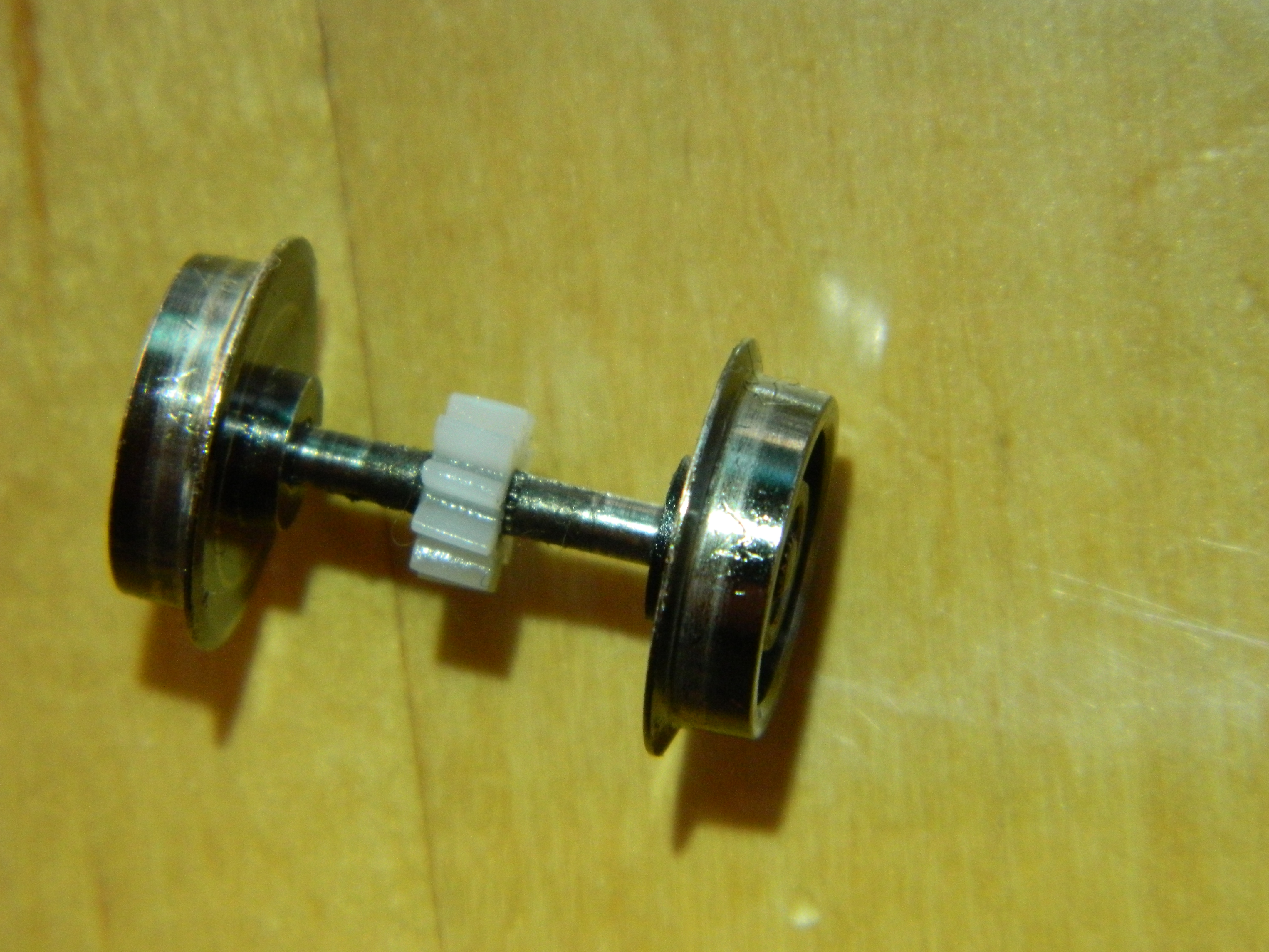

vous avez une photo du boggie capteur et des roues ?

Messagepar jeanmarie
27 Nov 2017, 10:06
Voila

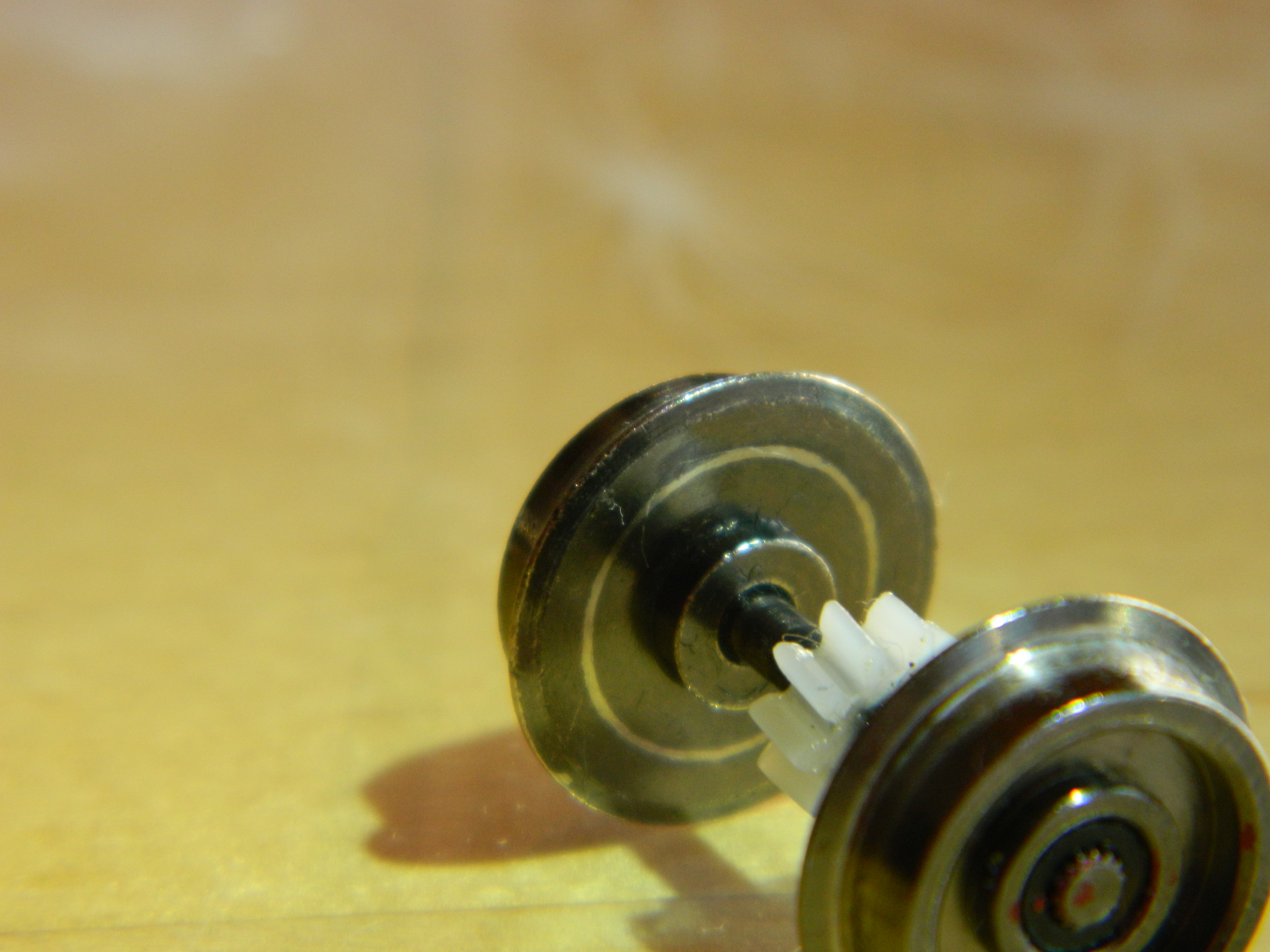

27 Nov 2017, 10:12
encore...
on voit la différence de couleur du metal sur les roues, a l'intérieur ou frotte le capteur, ...

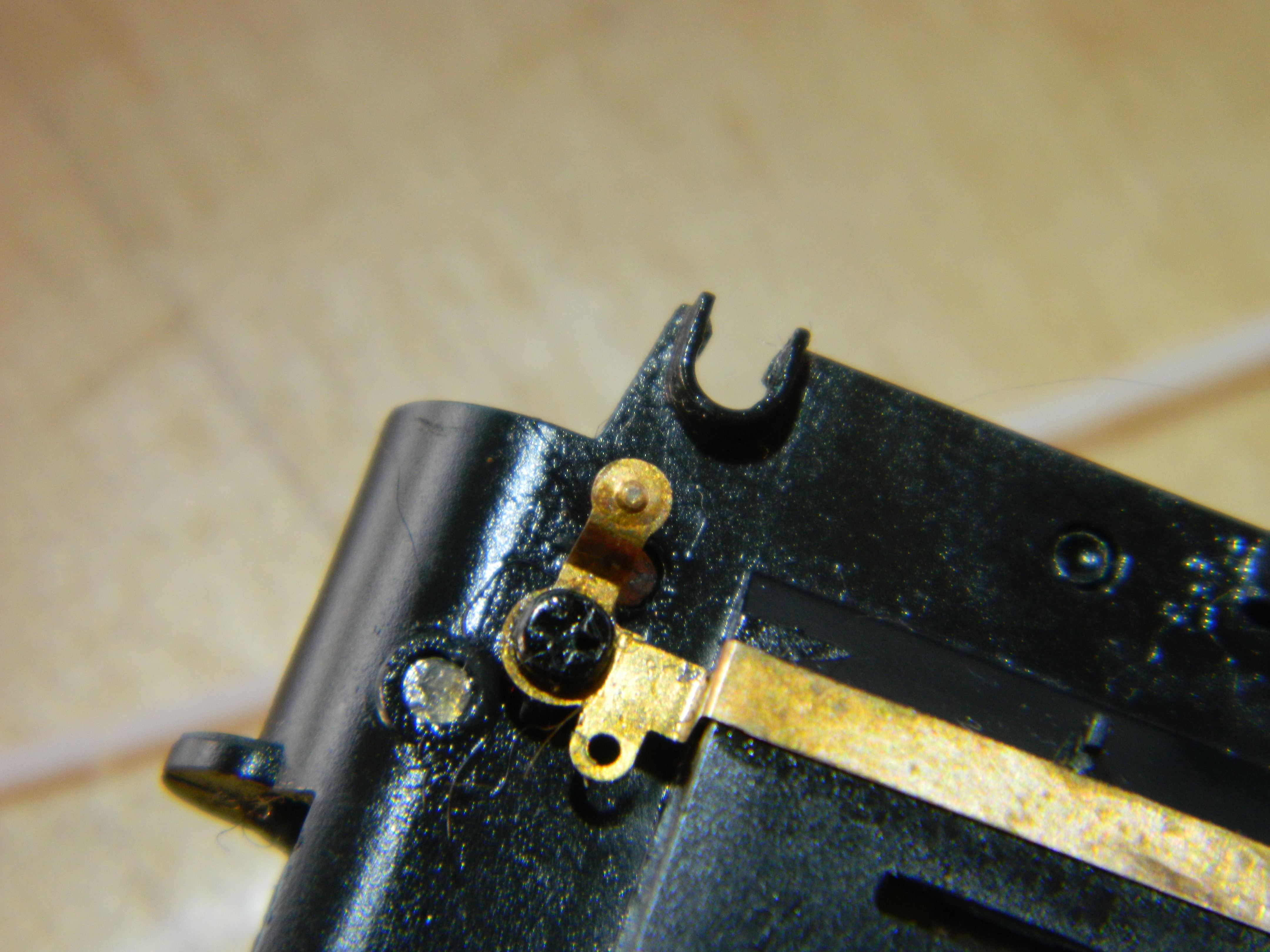

est-ce qu'il est possible d'avoir une photo globale du boggie moteur?
les roues ne sont pas encrassées, et le moteur à l'air de fonctionner, ça ressemble donc à un faux contact dans la transmission du courant quelque part entre les roues et le moteur. Est ce que les petits palpeurs en laiton sont bien en appui sur les roues lorsque celles-ci sont en place?

Messagepar cc6532+891
01 Déc 2017, 20:33
bonsoir Jean-Marie,
les essieux ont l'air impeccables
je me pose la question de la lamelle de contact, si elle frotte de façon continue avec l'essieu :gratte:
il faudrait vérifier ce point.
quand le tgv fonctionne bien ? en courbe, en ligne droite ? :gratte: :gratte:
