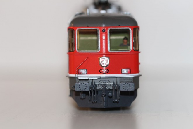

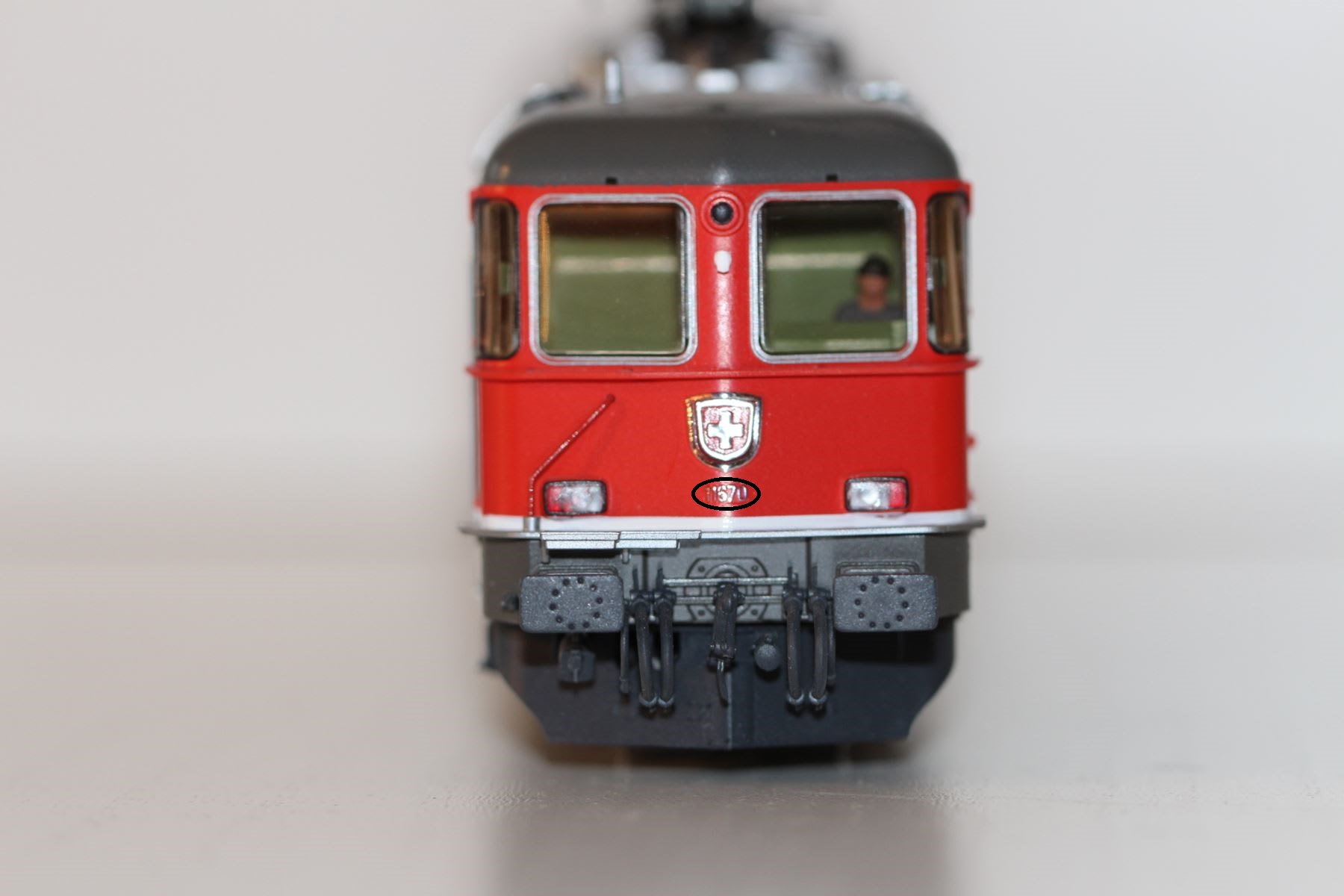

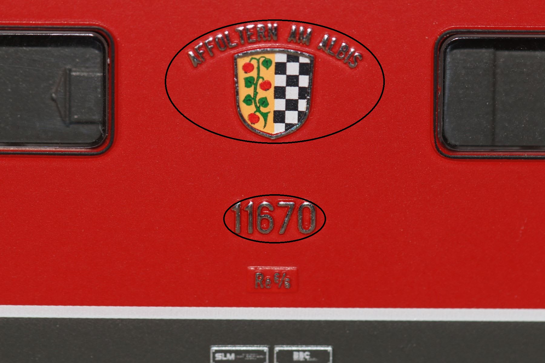

Merci pour ces réactions et navré de ne pas avoir précisé de quelle Loc il s'agit , car je pensais que cela n'était pas nécessaire. Il s'agit en fait de la RE 6/6 Roco, voir photos pour plus de détails.
Je précise que je possède les nouveaux blasons et numéros d'immatriculation en photogravure.
Ce genre d'opération, pour qu'elle soit bien réalisée, paraît plus délicate que je ne le pensais... :(
Merci d'avance pour vos idées et commentaires.

Je ne pratique que du SNCF et n'ai donc aucune expérience avec ces modèles suisses . Si les sigles à eliminer sont peints ou tampographiés, je pense que le mieux est de coller les nouvelles plaques en photogravure par dessus à la cyano les plaques photogravées sont fines et la surépaisseur ne devrait pas étre très visible. Si les anciens sigles sont en relief diminuer méticuleusement ce relief et coller les nouvelles dessus. A condition bien sur que les nouvelles inscriptions aient les mêmes dimensions que les anciennes.. En tout état de cause, je pense que d'autres solutions vous seront proposées.

Pour éliminer le plus gros de ces reliefs on peut utiliser une mini perceuse sur laquelle est montée une mini fraise . Ne pas forcer pour enlever beaucoup de plastique d'un seul coup et faire tourner la mini perceuse à vitesse la plus basse possible car la vitesse produit un échauffement du plastique qui le déforme et le fait fondre.
2° méthode : utiliser un cutter avec une lame droite dont le coté tranchant est perpendiculaire au manche de l'outil, il existe des lames de ce genre d'une largeur avoisinant le centimètre.
Ne pas prendre plus large . L'outil doit étre utilisé coté tranchanr biseauté contre le modèle , coté intégralement plat au dessus, la lame a ainsi moins tendance à s'enfoncer dans la caisse.
Pour finir poncer la surface avec du papier "à l'eau" on peut commencer avec du 400 puis "fignoler avec du 600 ou plus certains vont jusqu'au 1000. Pour ce faire j'utilise une chute de bois lisse ou une règle d'écolier dont la section est d'environ 1 cm x 1 cm, je découpe des bandes d'abrasif que je tiens le long de la régle entre le pouce et l'index. C'est long et fastidieux mais quand on est gaucher des 2 mains !... ça évite d'enlever trop de matière et d'avoir à sortir le syntofer ou le putty machin Voilà pour mon expérience perso, de très belles réalisations sont visibles sur les forums, je ne prétends pas rivaliser avec ces maîtres esthéticiens, je ne suis qu'un apprenti chirurgien-charcutier de quartier

Personnellement plutôt que tenter de "fraiser" à main levé, je montrai cette miniperceuse, équipée d'une fraise, sur une colonne du genre de la Dremel. En bloquant la profondeur et en faisant glisser la caisse entre la fraise et le plateau de la perceuse, tu pourrais fraiser quasiment que les inscriptions et le blason.

Pour ce type de travail je me sers d'un " RIFLOIR " c'est une lime arrondie qui permet ainsi de ne travailler que sur la surface voulue . C'est plus long qu'a la mini perceuse mais surement plus sur pour le matériel !
