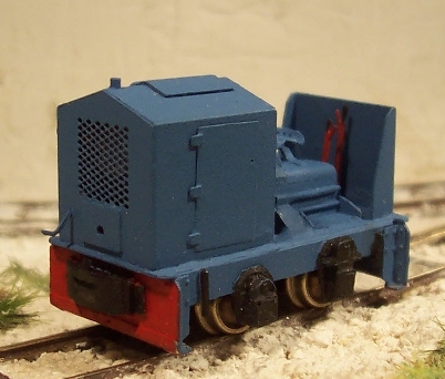

Messagepar Wens
14 Nov 2008, 17:16
Merci gib :cool:
j'avais taper sur gogol, y me donnais des voitures atmo :gne:
sinon voici une photo de la machine, elle est trop :coeur1:
le lien http://www.nigellawton009.com/VeeTipperFrench.html
