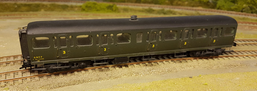

Et voici une RMA que j'avais fortement tyrphonnisée il y a plus de trente ans :
Caisse rétrécie et un peu abaissée de haut et du bas, toit abaissé et collé sur la caisse, marchepieds refaits en fil laiton et plaquette mince, soufflets nouveaux, etc.
De ce fait, j'avais dû désolidariser le plancher de la caisse, comme sur les "Rapid", ce qui avait singulièrement rétrèci l'aménagement intérieur.
J'ai aussi en stock des vitrages Apocopa, mais j'ai arrêté tout projet de travail sur ces voitures depuis la sortie des LSM.
J'avais passé un temps fou sur trois voitures, et la perspective d'en refaire cinq ou six autres m'avait rebuté!

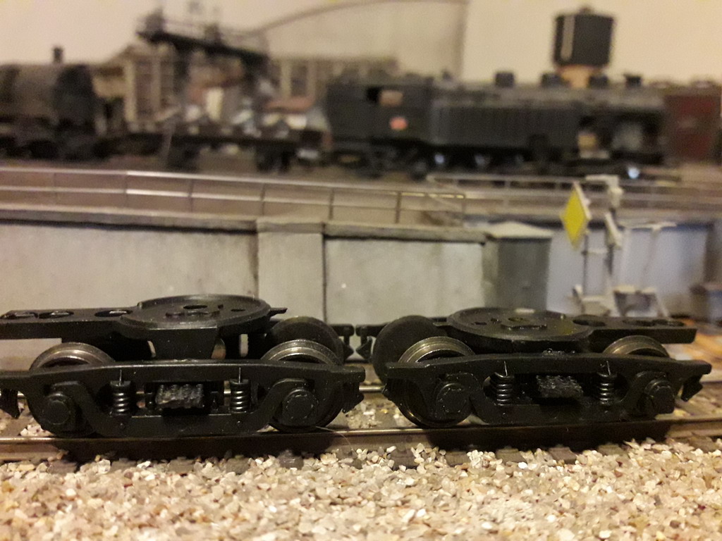

Merci Jean Pierre, cela va m'aider. Elle est quand même belle ta C11. Je n'ai pas l'intention d'aller aussi loin que toi pour ces voitures, du moins dans un premier temps concernant les aménagements intérieurs. En faisant rouler en essais ma première B11 en tête d'une rame de 9 voitures, ce qui fait 10 plus un fourgon, je me suis vite aperçu qu'elle avait au moins 3 mm de haut de plus. Les étriers du bogie sont trop haut. J'hésite à les scier pour les recoller. Et puis elle a déraillé pour je ne sais qu'elle raison ; donc exit deux poignées de portes introuvables et des marches pieds cassés. J'ai cru faire une affaire mais en fait, en regardant en détail les boites des ref 502 (A7), une d'entre elle a des pièces manquantes , marche pieds, bas de caisse et poignée de portes. Donc du boulot...

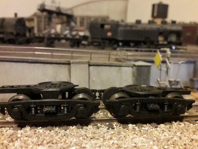

J'ai trouvé le moyen de réduire en hauteur la voiture. Comme les étriers pivotants des bogies sont trop haut, il suffit de supprimer la rotation en ôtant l'axe. Ensuite il faut réduire les bras du châssis pivotant en éliminant au scalpel les parties en oblique des étriers et de coller les flancs de bogies à la bonne place. Le dessus du flanc de bogie est maintenant au raz de la caisse comme en réalité. Le châssis du bogie est rigide et ne semble pas poser de problème. Reste à vérifier les marches pieds d'extrémité pour l'inscription en courbe de 500 mm.
