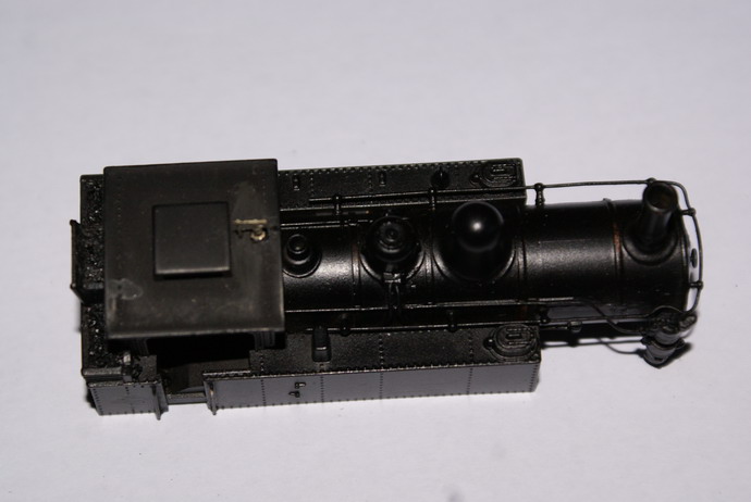

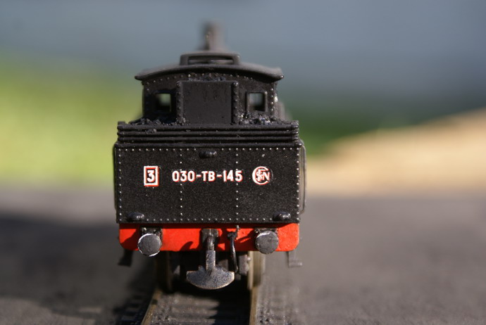

Rénovation d'une 030T Jouef qui avait vécu en vitrine au club depuis de nombreuses années. Démontage et dégraissage total, petit traitement des roues pour les brunir et montage d'un nouvel attelage à l'avant... Il ne reste plus qu'à installer un (tout petit) décodeur !

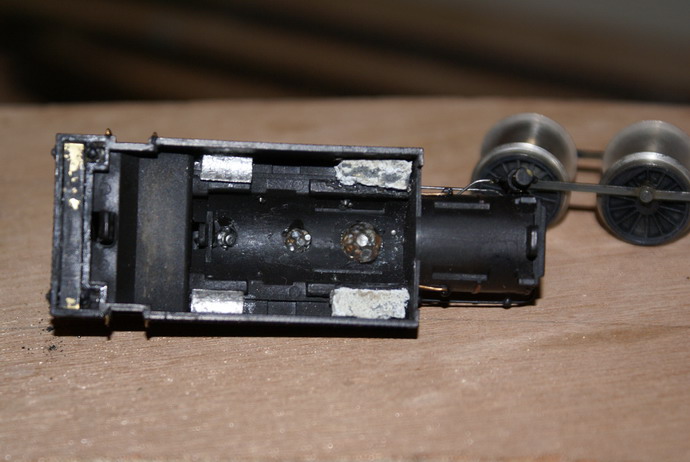

Il n'y a pas à dire, la 030 BOER est une bonne base. Pour parfaire la régularité de roulement et la puissance avec une meilleure adhérence, remplir les soutes à eau et les dômes de plomb (grains mélangés avec de la colle à bois qui forme une pate). La mienne débranche en palier une dizaine de voitures à bogie . On peut même allez un peu plus loin dans le détail.

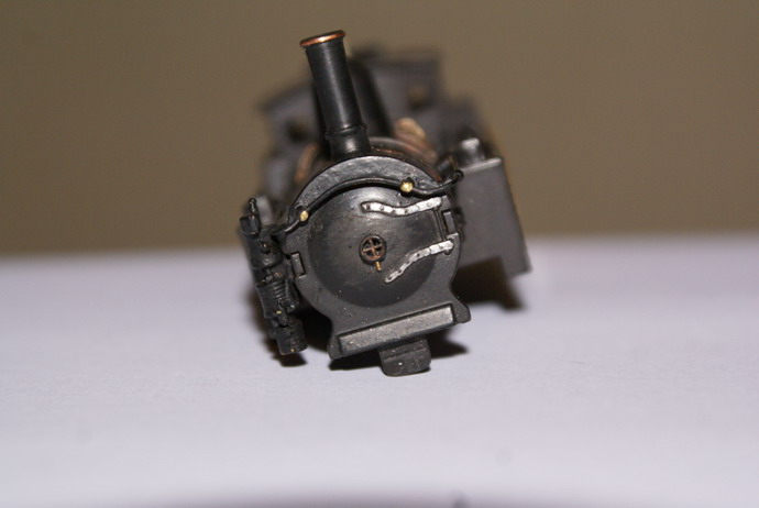

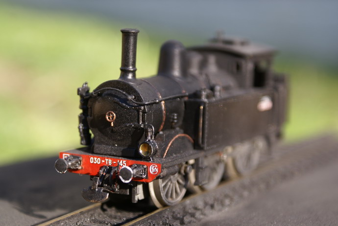

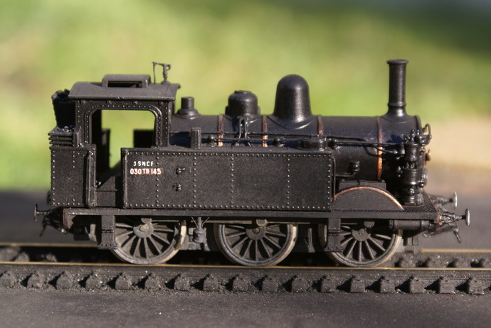

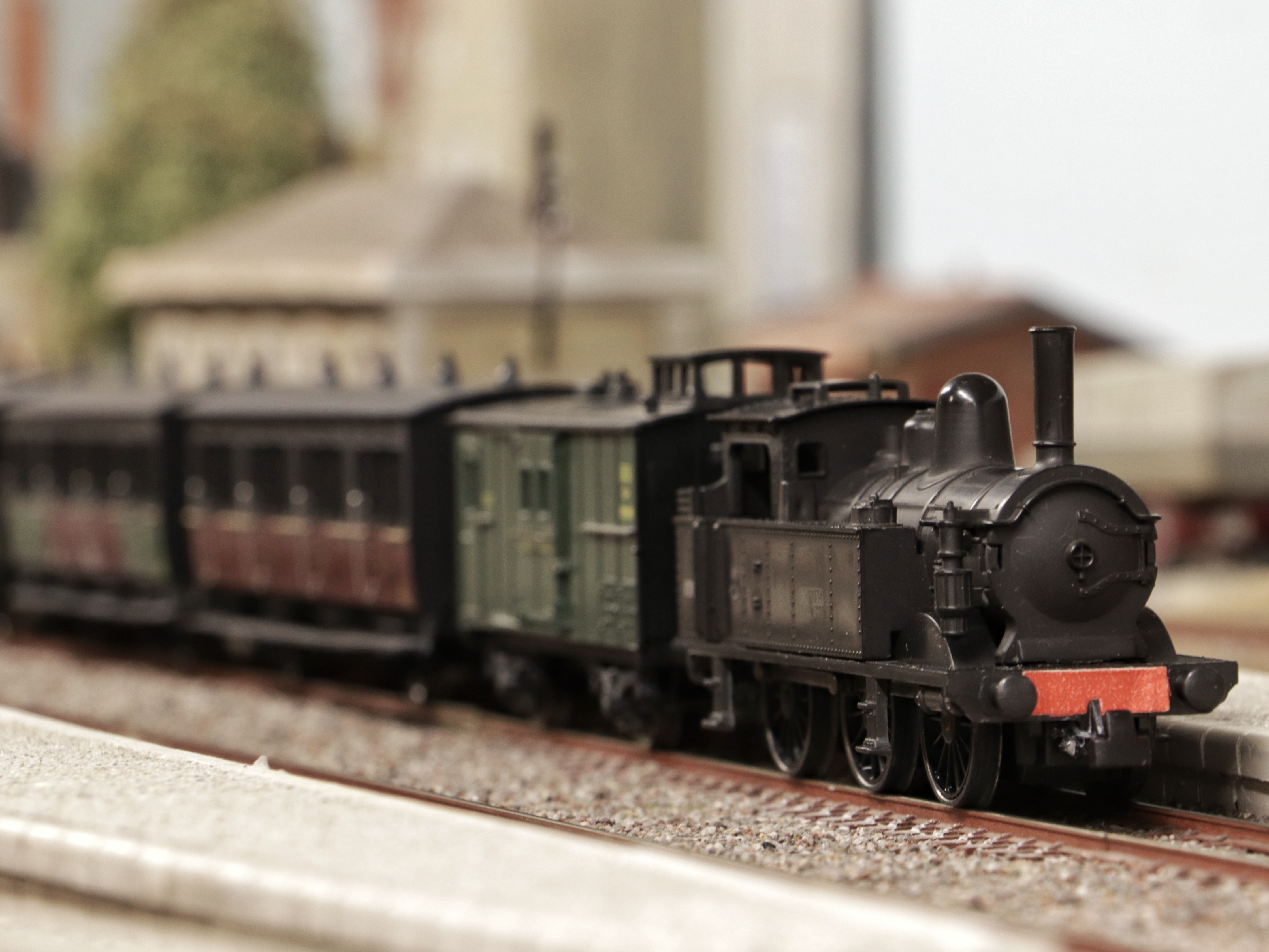

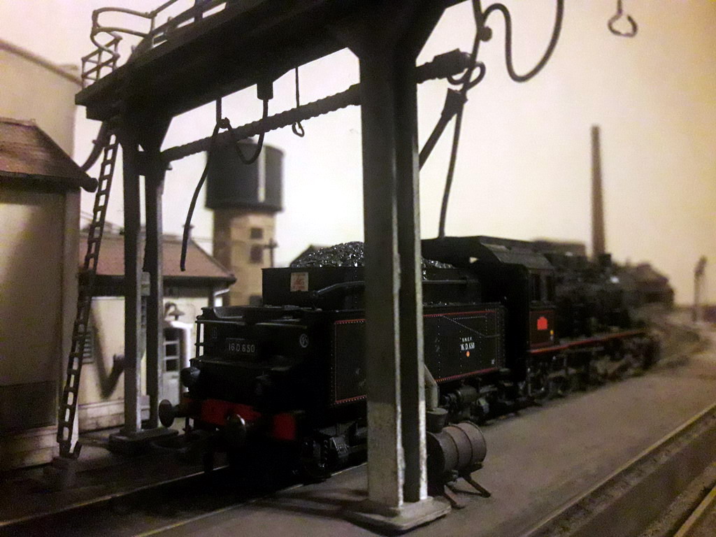

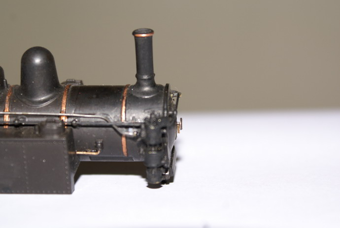

Retour sur la 030 BOER pour ceux que cela intéresse:
Augmentation du lest:
Superdétaillage:

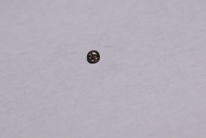

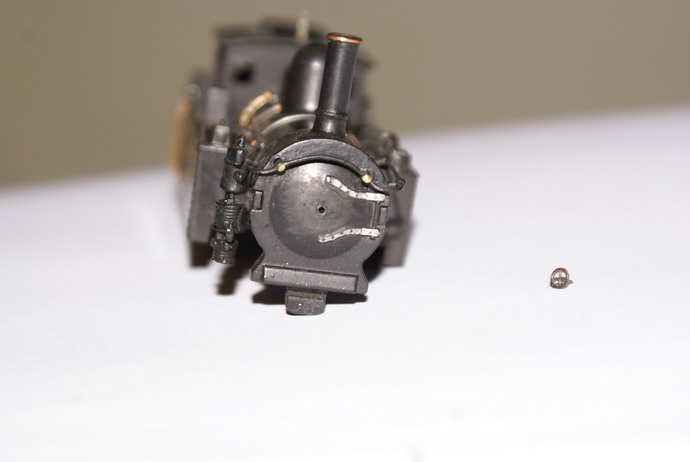

Le volant de fermeture de la porte de boite à fumée avant sa découpe à la lame de rasoir et récupérée:

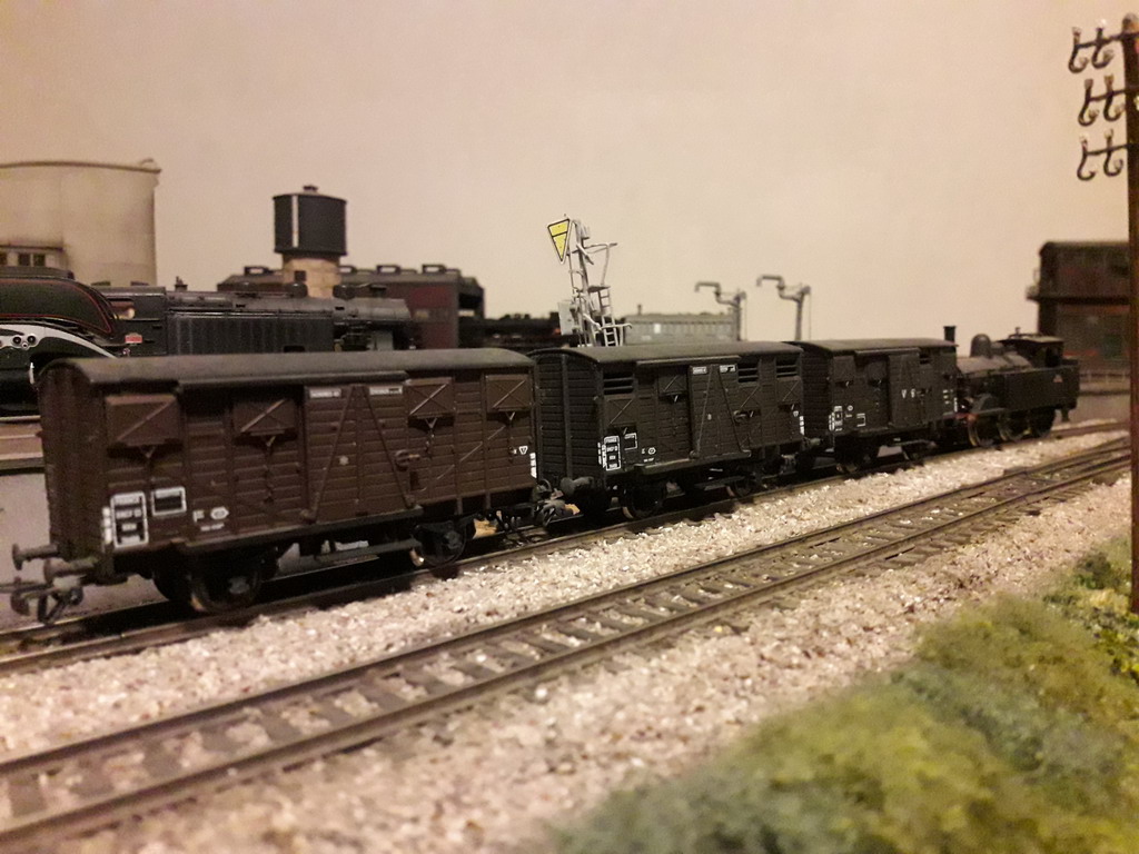

La voici en manœuvrant des couverts OCEM 19 Train Rousseau:

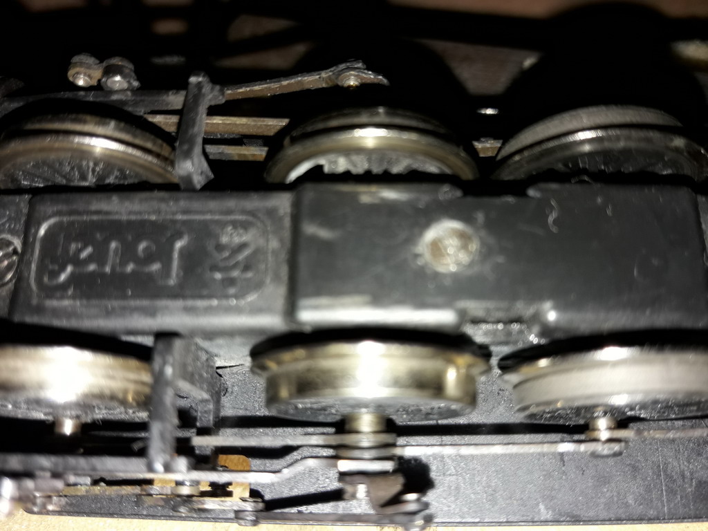

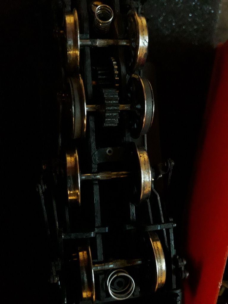

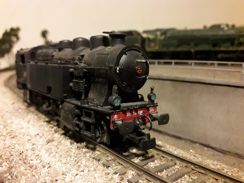

Pas de chance avec la 141 TA 416 Jouef Champagnole. La roue dentée de l'essieux moteur tourne sur l'axe si l'effort de traction est trop important. J'avais changé déjà cet essieux. Il aurait fallut un crénelage pour bien solidariser l'engrenage sur son axe. Je ne sais pas encore comment je vais remédier à ce problème. En attendant, elle reste affectée au train de secours. Avec son moteur d'origine, elle a une bonne force de traction.
Christou231
Messages: 1440
Localisation: BRUNOY
Re: Vieilles gloires Jouef et consorts...
Messagepar bricoho
29 Nov 2021, 22:59
La super glue est ton amie
Déjà essayer ,un coup de papier abrasif sur l'axe et collage du pignon ,attendre 24 heures et puis rouler :)

Messagepar Christou231
29 Nov 2021, 23:45
J'avais opéré avec l'ancien essieux . Je n'avais pas pensé à l'abrasif . Merci pour l'idée.
05 Déc 2021, 22:07

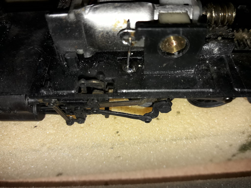

Nouvelle intervention chirurgicale sur la 141 TA 416. Après consolidation de l'essieux et de la roue dentée, ajout d'un perçage pour maintenir le carter en plastique . Il avait tendance à bailler:
Soudure des connections qui relie le moteur aux lamelles de contact. Le moteur était monté flottant et basculait selon le sens de la marche:
Remplacement d'une lanterne disparue pendant la manip'
Bonne pour le service:

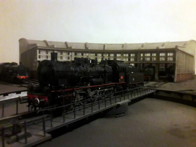

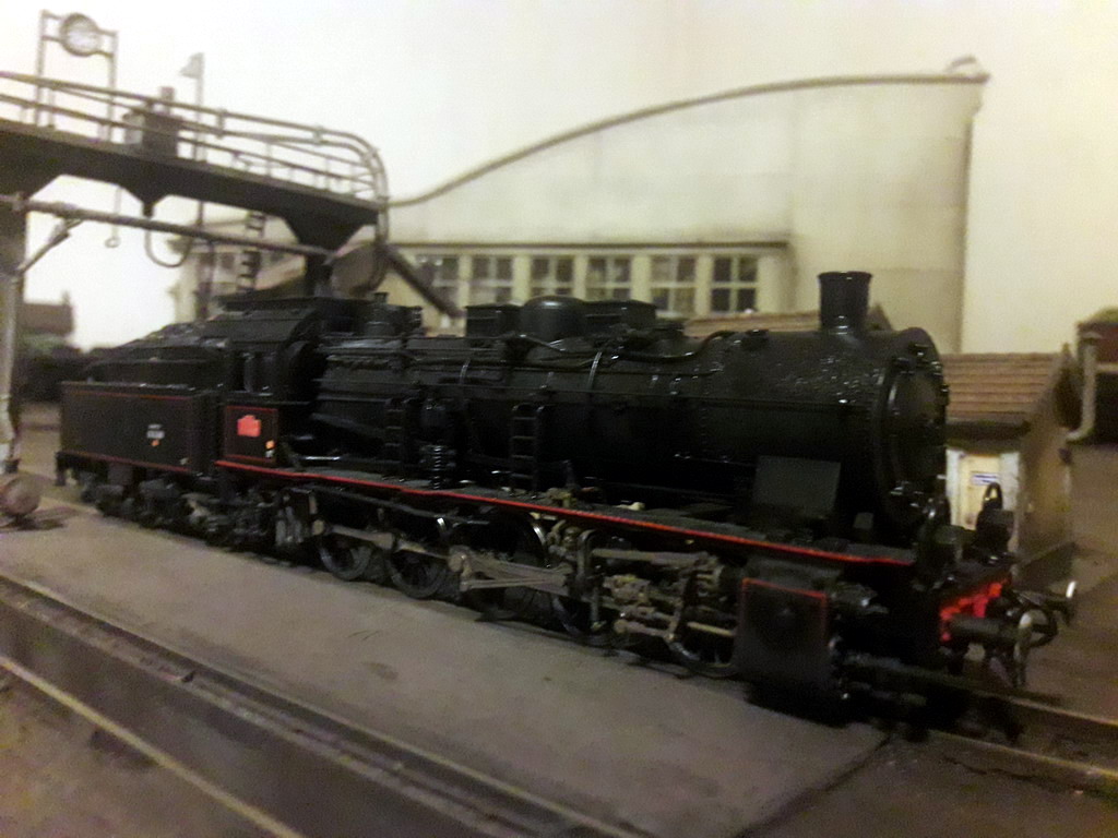

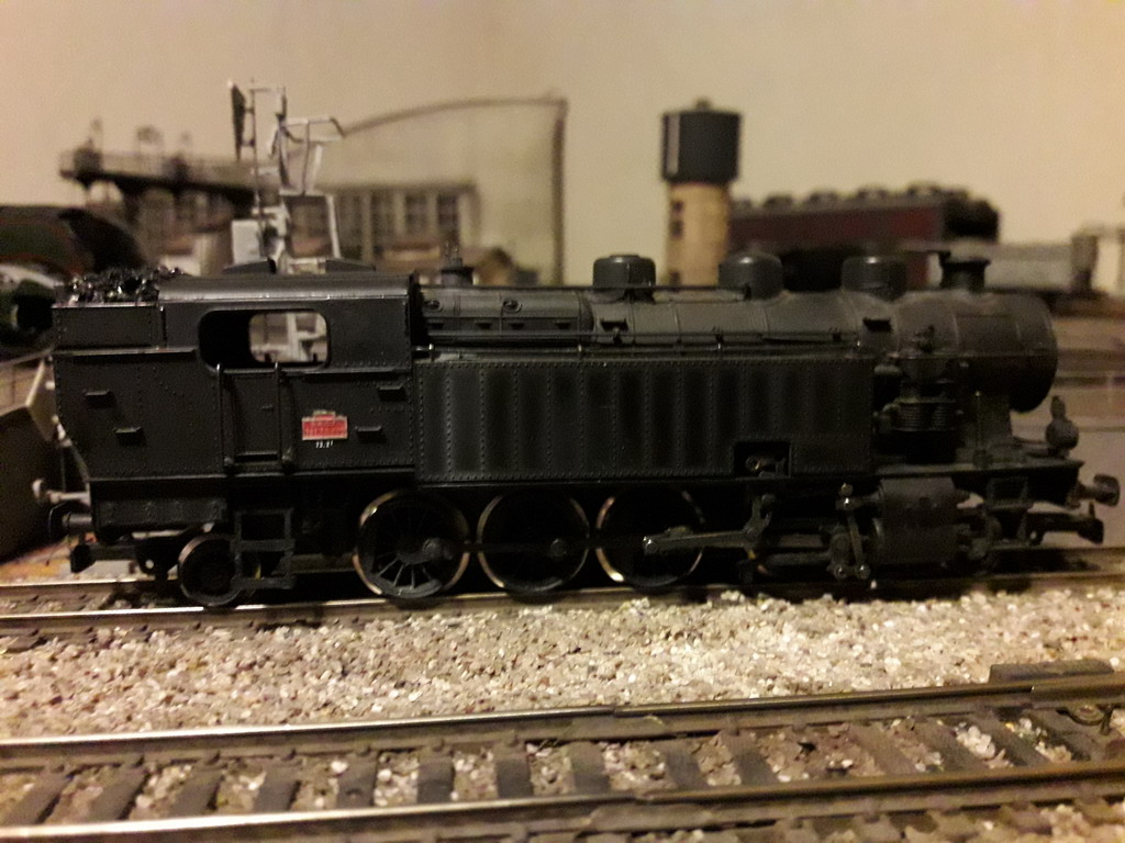

06 Déc 2021, 22:08

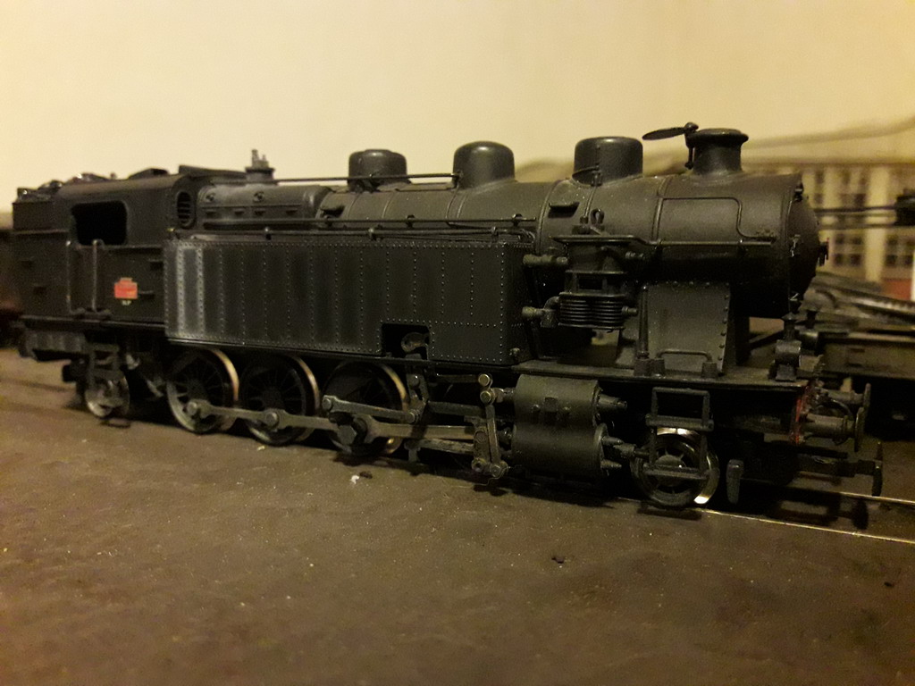

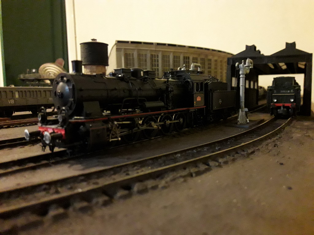

Révision de la 050 B 650 de ROCO. Je me demandais pourquoi elle plantait un choux. Le tender a perdu tous ses bandages. Du coup, équipement d'un fumigène Seuthe n°9 ( démarre à 6/8 volt en analogique) et supplément de patine.
Avant:
Après:
Christou231
Messages: 1440
07 Déc 2021, 15:42

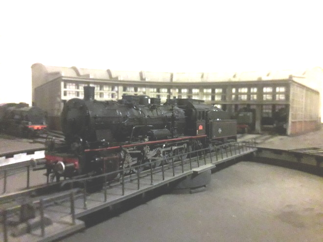

On a déjà parlé. Avec quoi fais tu tes photos ? Elles sont très sombres.
J'ai repris la dernière avec PaintNet. (Logiciel gratuit)
