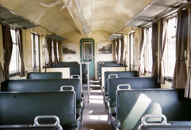

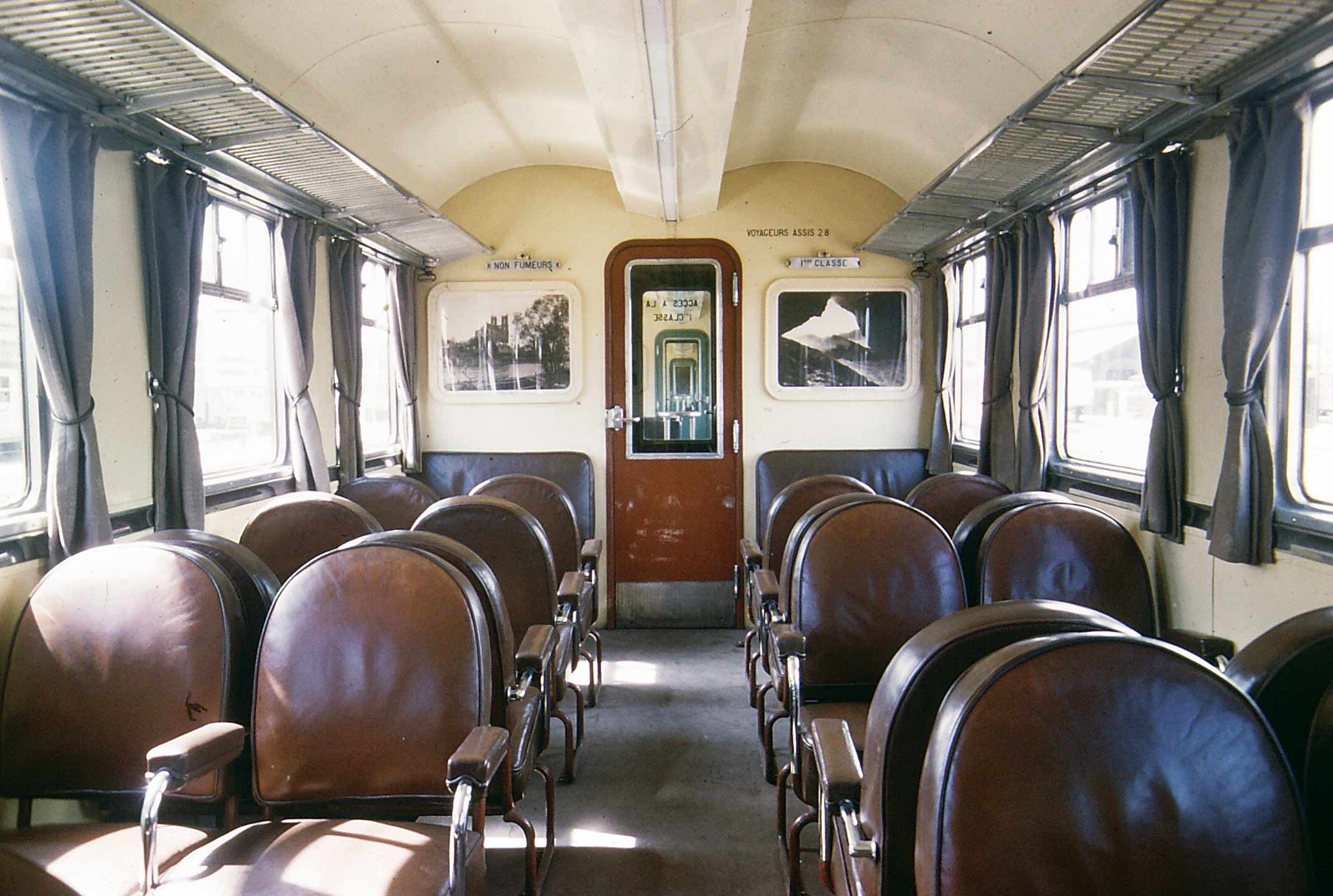

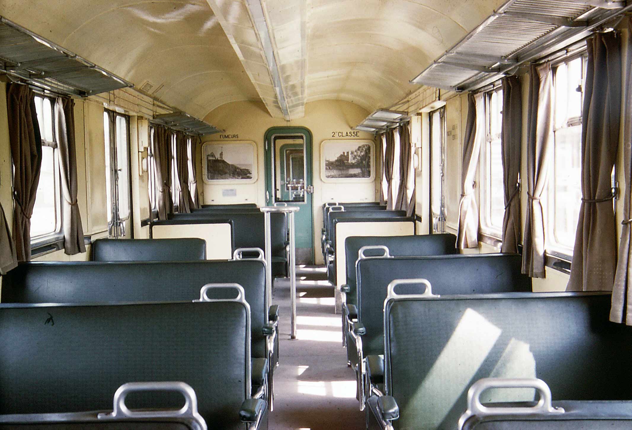

Maintenant, j'aurais besoin de savoir la couleur des garnitures des sièges... Dans ma mémoire, il me semble qu'ils étaient verts en seconde et marron en première...Mais je ne suis sur de rien !
Si quelqu’un peut me renseigner, ça m'évitera de tout faire comme d'habitude, c'est à dire "au pif" !!

un brun tirant vers le rouge pour les sièges individuels de la 1ere classe, et effectivement du vert en seconde.

Ayant bossé sur la série aux ateliers de La Folie/La Garenne au moment de leur modernisation (Phares unifiés, un seul panto, recâblage sous les pupitres (un rêve), et refection de ces P......ns de rampes d'éclairage (62 douilles rien que pour la 1ere classe), j'ai un souvenir assez précis des couleurs avant/après.
Avant : Bogies et pantos noirs
Pour la version à phare unique, je maintiens le brun havane pour le fourgon et les cabines, mêmes couleurs que les Z de St Lazare. Le compartiment 1ere était partitionné en brun/rouge et crème avec filets rouges autour des huisseries.
Pour la seconde classe, vert (Etat ????) et crème avec rechampis autour des huisseries.

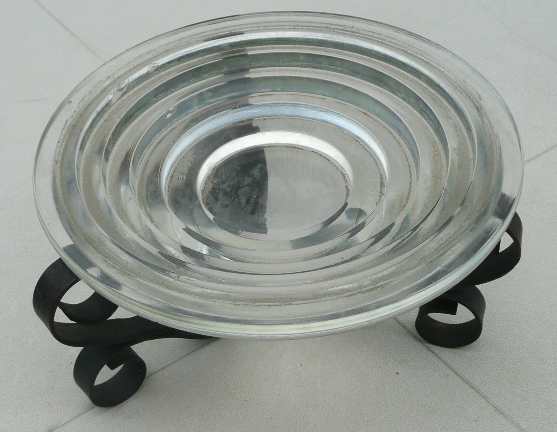

et bande jaune UIC au dessus de la 1ere classe........ et confections de cendriers avec la grande lentille de Fresnel du fanal démonté..........Euh...oui,....enfin...bref. :mrgreen:

Le cendrier (ou coupe à fruits?) est top.
Dans mon souvenir d'enfant, un soir en cabine, le gros phare bien blanc m'avait semblé porter assez loin...Par rapport à un phare d'auto. Mais ils étaient jaunes à l'époque, donc difficile de comparer, surtout 60 ans après !

Superbes images.
A l'époque ou je les ai connues, je ne les ai jamais vues en aussi bon état ! Et les cloisons etaient percées en haut de deux trous ronds, comme celles de la maquette Atlas...juste au dessus de l'emplacement des affiches décoratives que l'on voit sur les photos.
