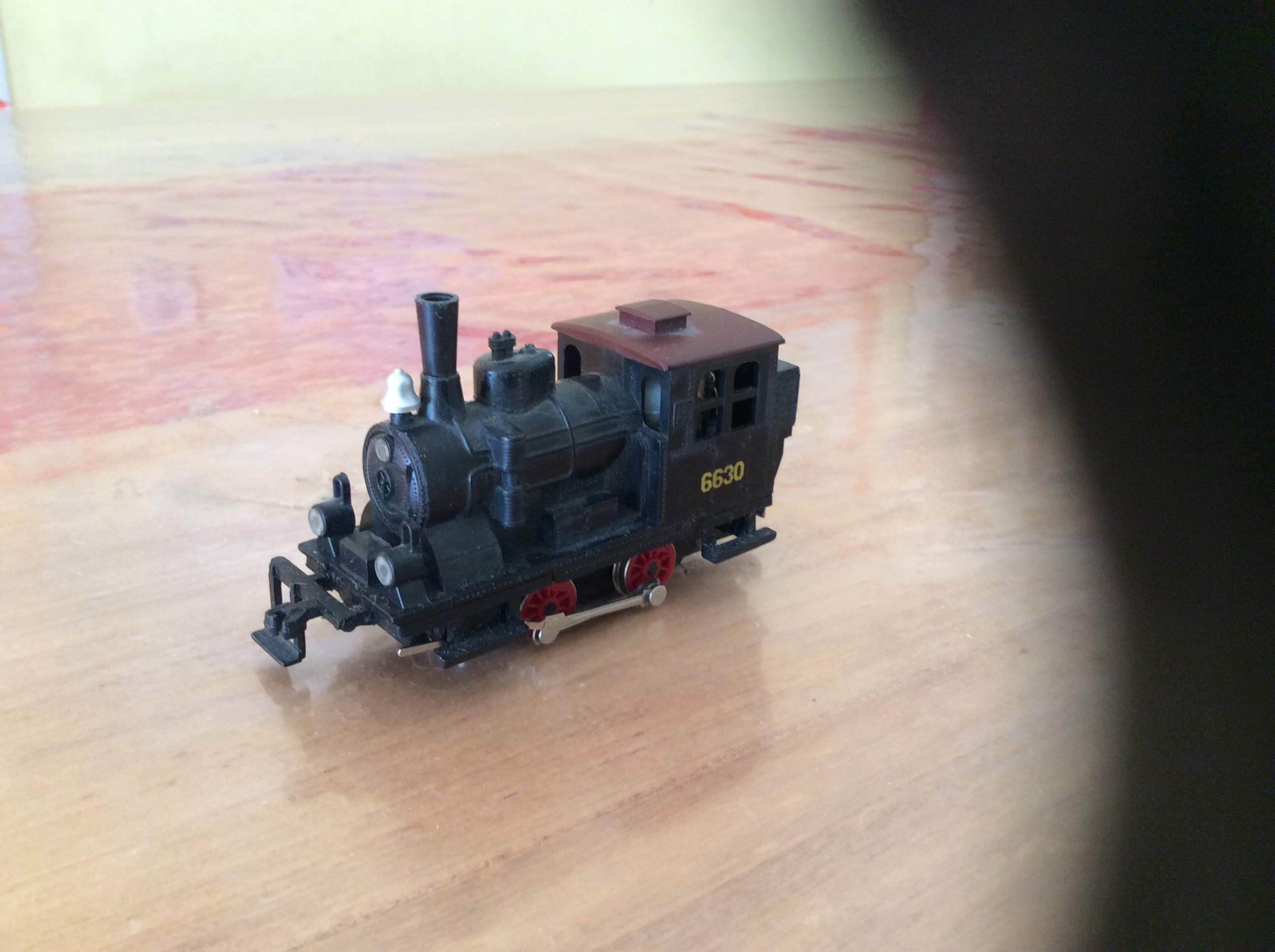

Salut à tous
J’ai retrouvé cela au fond d’un carton, j’en avais complètement oublié l’existance, c’est du Mehano...
Je l’ai posé sur une voie et surprise, elle fonctionne à merveille, très silencieuse, ralenti assez faible et ne plante pas sur les aiguilles!
Certes, sous 12 volts elle se prend pour un TGV, et son gabarit est un peu fort, mais il y a peut être moyen’ d’en faire quelque chose, par exemple sa mécanique pour réaliser une 020 à chaudière verticale.... :coeur1:

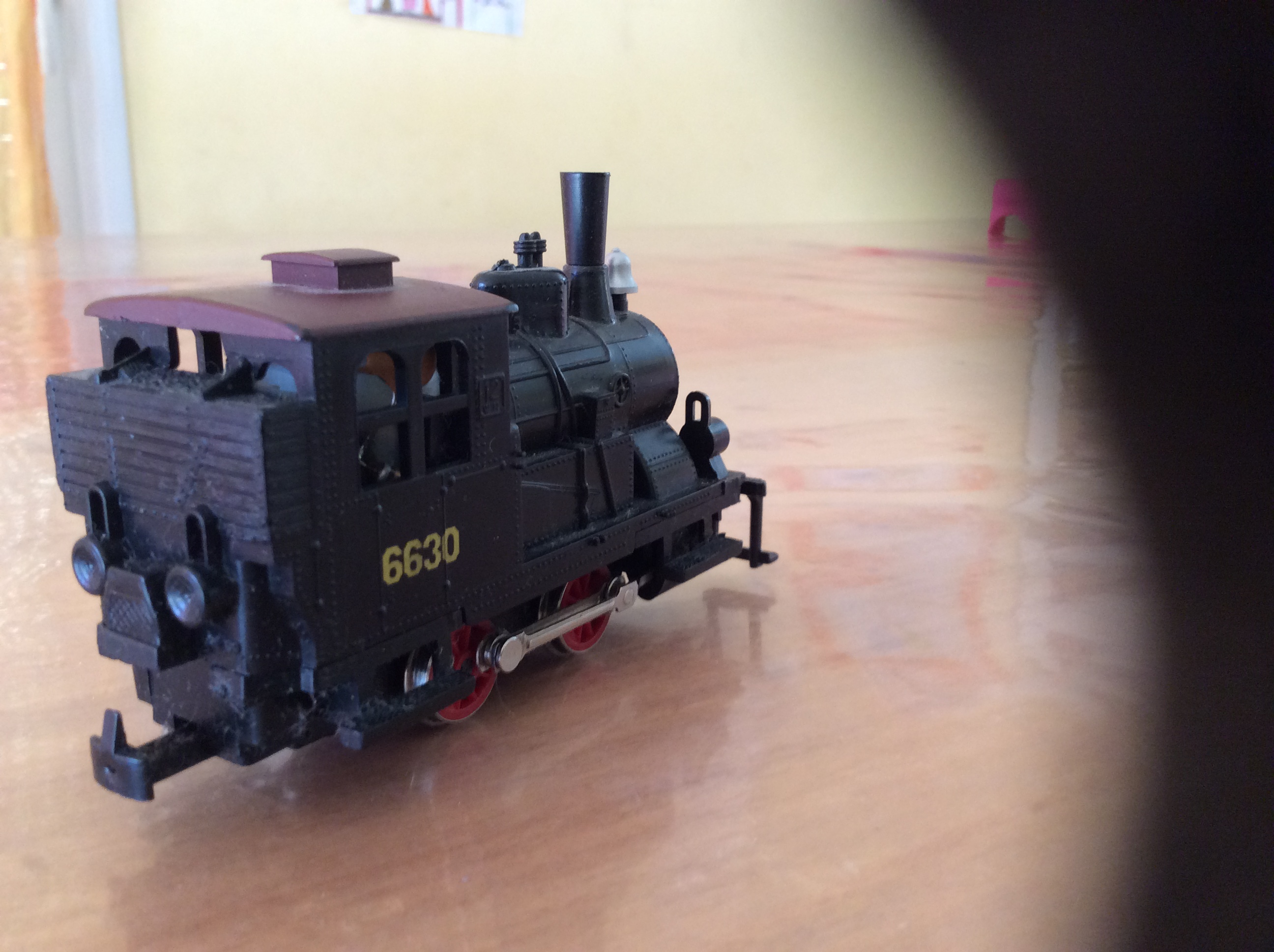

Vu de l’arriere... :coucou:

HOe ?

Messagepar Rollang
21 Aoû 2018, 10:14
Non, c’est du ho, c’est pour cela que je dis gabarit un peu fort, la caisse est haute!

Messagepar Rollang
21 Aoû 2018, 14:44
J’ai commencé à regarder, la mécanique est simple mais trop volumineuse, en utilisant un micro-moteur de chez micro-modele qui tourne à 17000 tr/min sous 12 volts, un double étage de vis sans fin, et compte tenu du faible diamètre des roues- j’arrive à une vitesse théorique à l’échelle de 17 km/h idéale pour les manœuvres ( ma 030 modifiée est à 66 km/h théorique sous 12 volts)...
Cela me fait de plus en plus envie de m’y pencher sérieusement... :siffle:

Rollang a écrit:Non, c’est du ho, c’est pour cela que je dis gabarit un peu fort, la caisse est haute!
Étonnant ! On dirait en effet du pur free-lance. Une cloche à l’américaine, absence de tampons et attelage ressemblant à du Kadee, plateforme ‘switch-stand’ à l’avant de la loco ressemblant furieusement à celles qui étaient en vigueur sur les locos de manœuvre américaines, et marquages et éclairages ressemblant à ceux en vigueur sur les locos à vapeur allemandes. :) Du pur style Mehano en effet, qui avait été capable de reproduire une EMD GP9 aux couleurs de ... Fret SNCF. :mrgreen:
Mais si cette loco roule bien, elle pourra en effet servir d’excellente base pour du kitbashing. :cool:

Messagepar Rollang
23 Aoû 2018, 00:34
D’apres ma femme à qui j’ai montré la bête, elle provient d’un coffret basique que j’avais acheté pour mon fils il y a 10 ans, puis mis de côté car le train ne le tentait pas....
Il y a des wagons plastiques très simpliste aussi dans le carton retrouvé, dans lequel dormait cette loco.... :roll:
