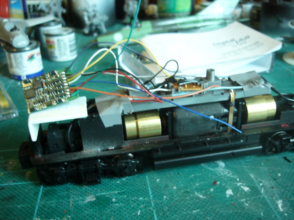

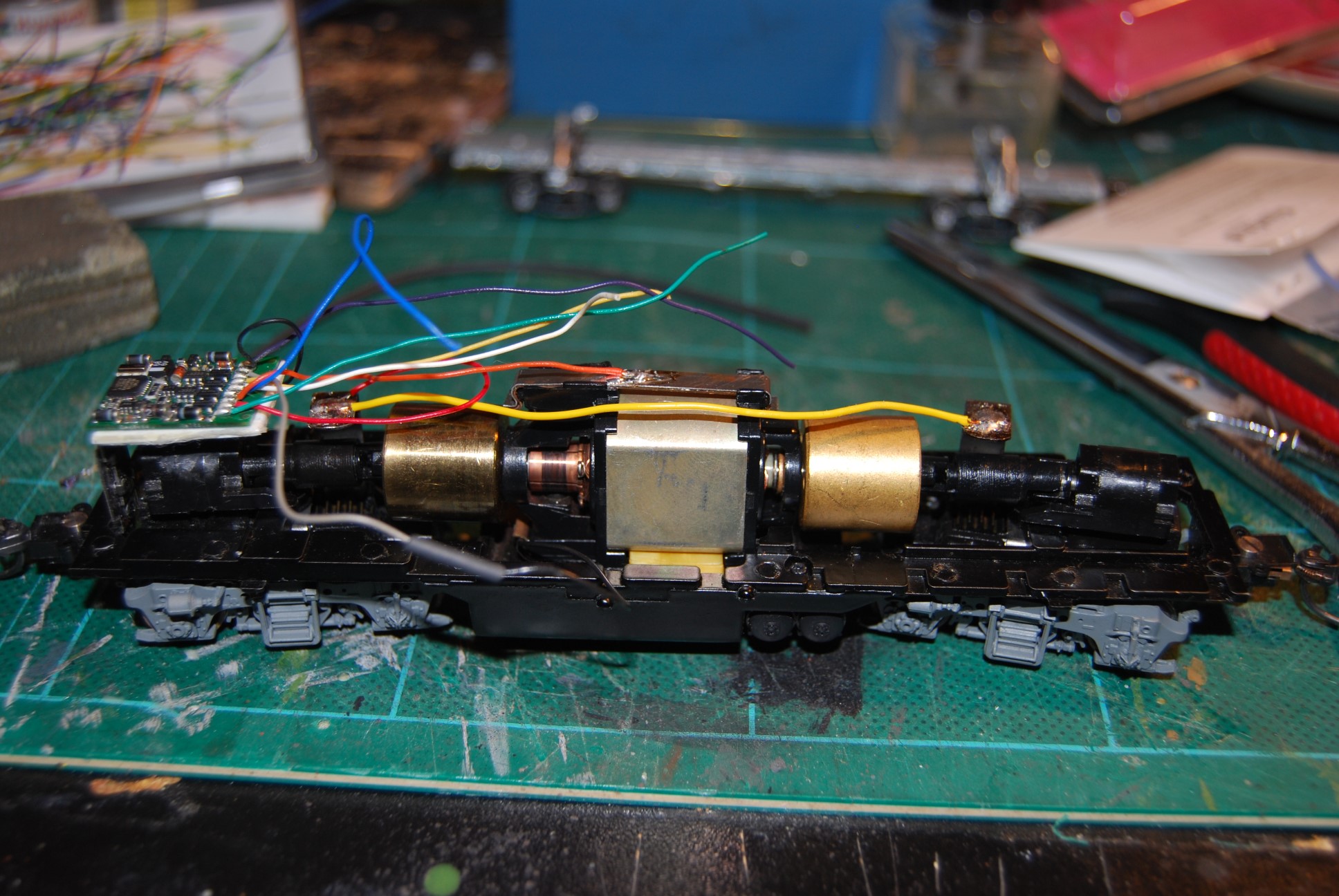

Un volant d'inertie peut avoir des effets bénéfique en analogique. En numérique c'est moins évident compte tenu de l'électronique de pilotage du moteur (Mesure FECM, compensation de charge, etc)
Néanmoins pour que les volants d'inertie aient une quelconque utilité, il faut qu'ils soient de dimensions adéquates.
Celui de ce Kittel n'a aucune utilité sauf celle de satisfaire le client. ;)
Ceux de ce GP35 Kato commencent à avoir une certaine utilité :siffle:

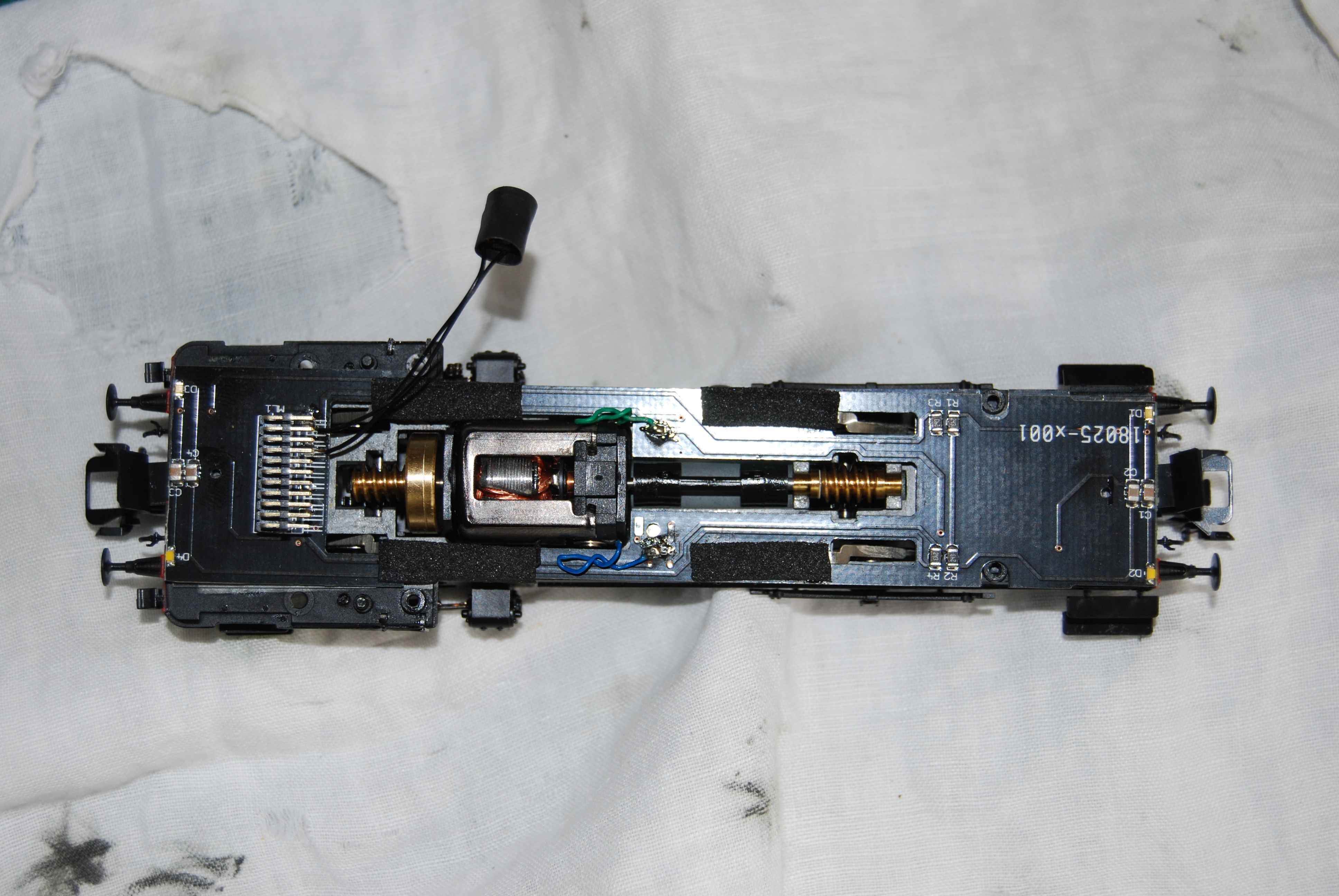

Alain, es-tu si certain que cela que le petit volant d’inertie que tu donnes en exemple ci-dessus (la première loco, pas la GP35) ne sert à rien ? :) Cela reviendrait à dire que les volants d’inertie installés sur les locos de petite échelle, N et Z, forcément de dimensions modestes, sont inutiles. Or je me rends bien compte de la souplesse de fonctionnement que ceux-ci confèrent à mes locoZ. ;)

domi a écrit:Alain, es-tu si certain que cela que le petit volant d’inertie que tu donnes en exemple ci-dessus (la première loco, pas la GP35) ne sert à rien ? :) Cela reviendrait à dire que les volants d’inertie installés sur les locos de petite échelle, N et Z, forcément de dimensions modestes, sont inutiles. Or je me rends bien compte de la souplesse de fonctionnement que ceux-ci confèrent à mes locoZ. ;)
L'inertie est proportionnelle à la masse et à la distance par rapport à son centre de rotation.
Les petits volants d'inertie ont effectivement une utilité en fonction de leur taille. Mais aussi en fonction du poids et de la taille du matériel entrainé. Un volant d'inertie de la taille de celui du Kittel sur une locomotive en Z sera très certainement utile.
Ma comparaison prend sa valeur en H0. Imagine le petit volant réduit proportionnellement sur du Z... Je ne suis pas certain qu'il ait un effet.

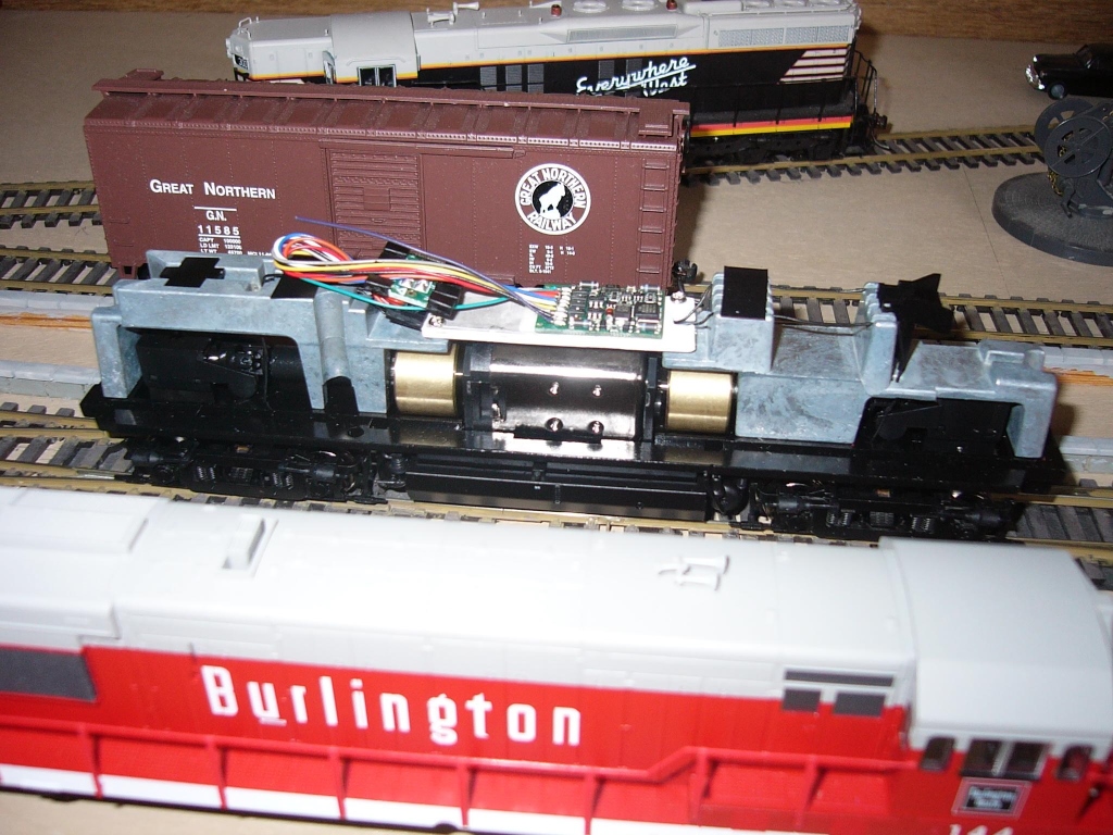

Pour revenir à ceux du GP35, ils servent aussi de réception à la noix du cardan de transmission.
Tous mes diesel US en H0 sont équipés de volants de cette taille.

Plus le volant d'inertie est gros, plus il sera efficace.
Cas d'un vénérable (30 ans) GP 7 Athearn bleu box
Ou celui plus récent d'un U30B Proto2000
Toujours en H0 pour ma part.
