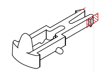

Ah! un détail: les attelages. :mort: Les boucles montées d'origine semblent ne pas vouloir se retirer. Pas d'affolement.
la combine: Démonter l'essieu du bogie qui se trouve le plus proche de l'attelage. Si besoin retirer également la tringlerie de frein (elle est simplement pionnée, on tire dessus et ça vient tout seul. Il faut couper les bouts de clip de la tête d'attelage et elle sort toute seule. Ensuite, on remplace par l'attelage de son choix (Roco court, Fleishmann, Kadee...) ça se monte tout seul "clic". :cool:
Dernière chose: on balance cette boucle à la poubelle, vu qu'on en a plein les tiroirs :mort: et que celle-ci est devenue inutilsable. :mort:

Et en la pinçant avec une petite pince plate par l'arrière ? C'est ce que je faisais courrament et ça donne de bons resultats ...

Non, avec la pince ça ne va pas bien car la forme de l'attelage fait que la pince ne pince rien du tout et glisse sur le plastique.
Voici en image ce qu'il faut couper:

Inutile de pratiquer la chirurgie, il y a d'autres marques qui présentent le même petit souci. Je pose la lame d'un tournevis à l'arrière du boîtier et je pousse sur les ergots qui dépassent.
