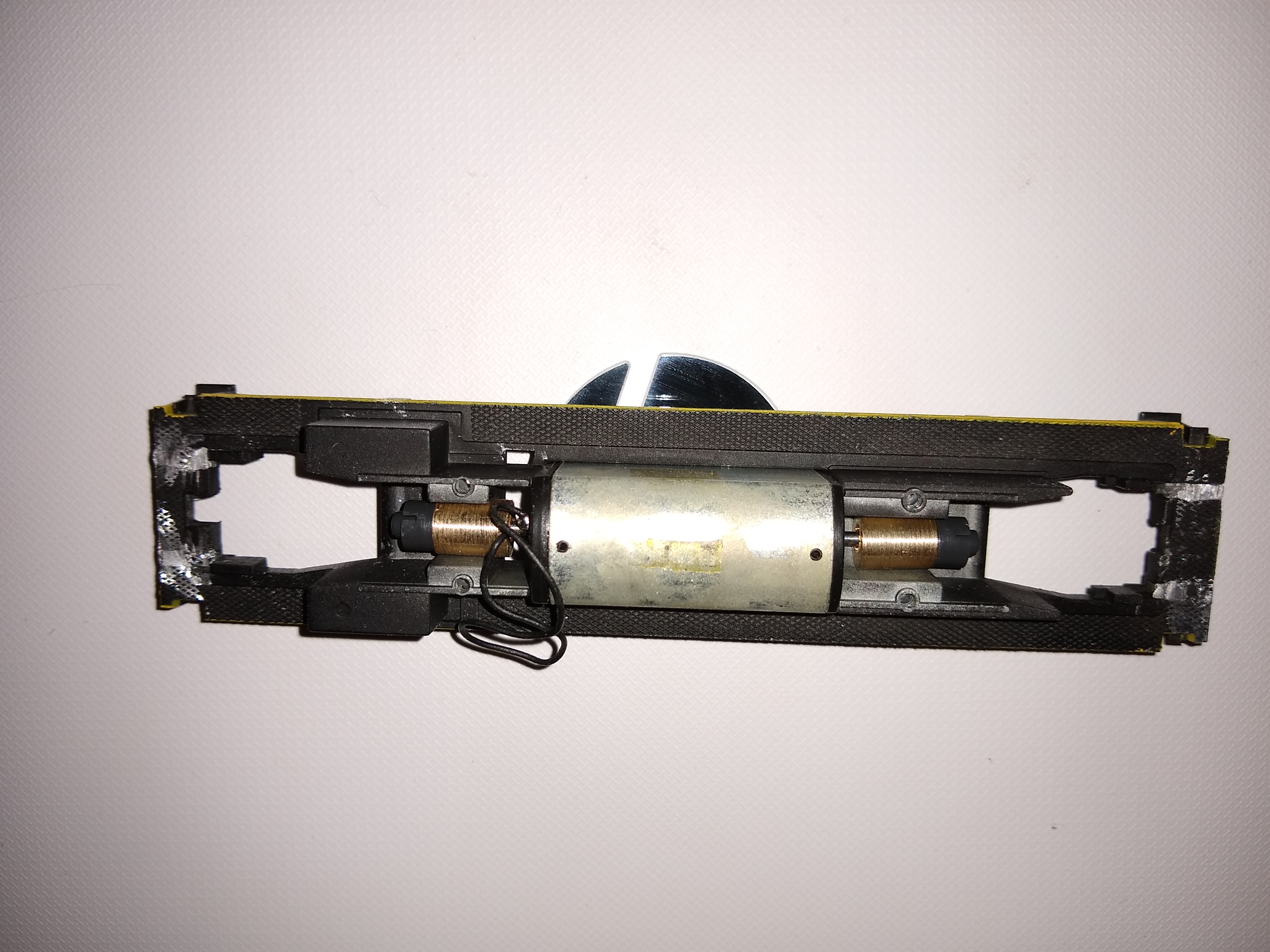

Messagepar Rollang
22 Mai 2019, 18:51
bonjour à tous
ma 63500 Roco (ho) est en cours de GRG+ :gne:
je voudrais faire disparaitre les disgracieux bossages qui couvrent les conduits de lumière sur les traverses....( il n'y a pas d'éclairage sur le matériel de mon futur réseau, c'est un choix...)
mais le chassis est métallique, comment procéder? je ne voudrais pas endommager la traverse... :H2:
merci

Re: chassis 63500 Roco
Messagepar Daniel2
22 Mai 2019, 22:40
C'est juste pour enlever les phares ?
Ils sont juste encliquetés sur le 63000, il suffit de déposer la caisse, la rembarde frontale et de tirer le phare vers le haut.
Messagepar Rollang
22 Mai 2019, 22:49
non, j'ai déja déposé les phares et les conduits, je veux faire disparaitre les horribles excroissances qui cachaient les conduits au niveau de la traverse.... je pense que je vais les limer, mais il n'y a pas beaucoup de place pour ne pas abimer autour.....
Messagepar Rollang
22 Mai 2019, 23:13
j'ai la première version, apparement ce défaut a été résolu ensuite, snif...
Messagepar Juanfran3
29 Mai 2019, 22:53
Je pense effectivement qu'il s'agit des premières. Il n'empêche que les traverses frontales gagnent à être limées pour supprimer les horribles conduites venues de moulage, chose que j'ai fait proprement sur la mienne, mais c'est quand même un sacré boulot. Au passage, je précise que la mienne est à vendre (j'ai les transferts à sec et les plaques laiton qui vont avec pour faire une nouvelle numérotation), mais je n'ai pas envie de finir le boulot :P
Me contacter en MP pour qui celà intéresse...
Messagepar Rollang
30 Mai 2019, 23:34
bon, j'ai meulé les excroissances, et bouché les fraisages des conduits avec du plomb pour gagner en masse, j'ai gagné ainsi......6 grammes! :roll:
bon, après, j'ai usiné des volant d'inertie sur les noix de ressort de transmission, la place dans le chassis est compté, du coup diamètre maxi 8 millimètres, et longueur de chaque volant d'inertie 10 millimètres, autant dire que leur efficacité va etre très limité, mais bon au pire, j'ai gagné ici 12 grammes de masse! :mdr:
Rollang
Messages: 1797

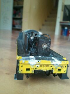

Messagepar Rollang
02 Juin 2019, 19:30
salut à tous
aujourd'hui, début d'intrégation d'un boitier à élongation Symoba, pas simple....
déja, tronçonnage des excroissance des bogies, qui tiennent l'attelage d'origine, et ensuite, entaillage de la traverse, pour intégrer le boitier qui deviendra affleurant, car pas assez de recul avec le bogie pour le mettre derrière la traverse....
ensuite, il faudra que je réduise d'autant le longueur du boitier NEM pour mettre l'attelage à la bonne cote!
et ensuite,, il restera l'autre extrémité à faire! :H2:
Rollang

Messagepar Daniel2
05 Juin 2019, 22:44
Bonne idée que celle de changer le support d'attelage car quoi que tu mettes comme tête, c'est toujours trop long.
Si tu peux mettre des photos, cela m'intéresserait au plus haut point.
Pour le masquage des conduits de lumière, j'aurais refait l'intégralité du chassis en collant par dessus une fine tôle striée, Décapod en fait, faut voir si ça correspond au niveau finesse.
Il me semble qu'un artisan proposait un kit d'amélioration du 63000 Roco sur ce même principe. Il comportait aussi les rembardes. En revanche, je ne me rappelle plus qui le proposait (L'Obsidienne ou SMD peut-être).

Messagepar Rollang
05 Juin 2019, 23:02
je ferais des photos, pas de soucis, et pour les paletages, c'est prévu une tole striée par dessus, j'en ai en stock, provenance amf87 si je me souviens bien!
Rollang

Messagepar Rollang
06 Juin 2019, 12:24
première photo, si j'arrive à la poster!!!
l'échancrure de la traverse:
Rollang
Messages: 1797
